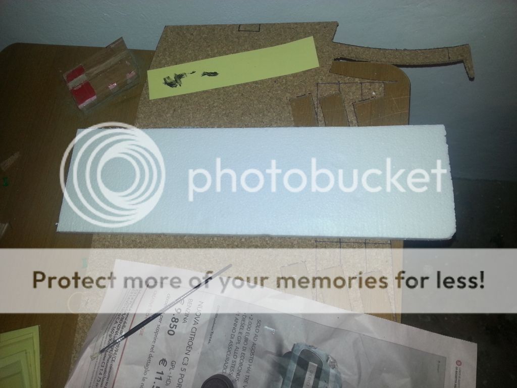

salve a tutti oggi ho preso un pò di polistirolo per creare una collina e la banchina della stazione...qualche consiglio su come verniciarla?
allego una foto

Taglia il polistirolo di misura e poi incollaci sopra un foglio di SCOTTEX casa che assomiglia moltissimo alle piastrellature delle banchine. Poi colora con vernici grigio pietra.

Come elemento per creare una collina, seppure fatto a pezzettini, il polistirolo puo' costituire un buono elemento scenografico.
Dubito invece per l'utilizzo di una banchina di stazione......... Piuttosto potresti ripiegare sul forex, oppure sul legno (compensato,balsa, ecc.)
o cartone duro (ad esempio scatole preposte a contenere oggetti fragili o delicati). Personalmente io non adopererei tale materiale per questo secondo scopo elencato.

Per esperienza personale ti consiglio di lasciar stare il polistirolo per i marciapiedi da stazione, complicati da realizzare e il risultato è abbastanza sgradevole... per le collinette direi ce è perfetto ;)

Per quanto riguarda le colline o i rilievi in genere é bene utilizzare, quale struttura di base, il polistirene per uso edilizio, leggero, facilmente tagliarle con un coltello modellismo e molto più resistente del polistirolo. Inoltrequando si taglia non si sbriciola e se leggermentescaldato si scioglie leggermente lasciando una superficie finale molto più robusta della precedente.
