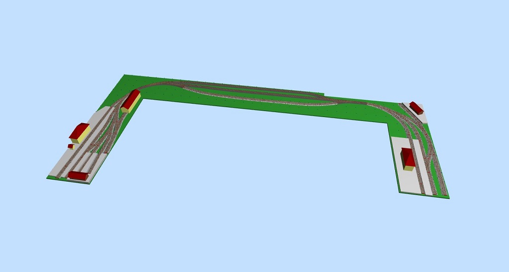

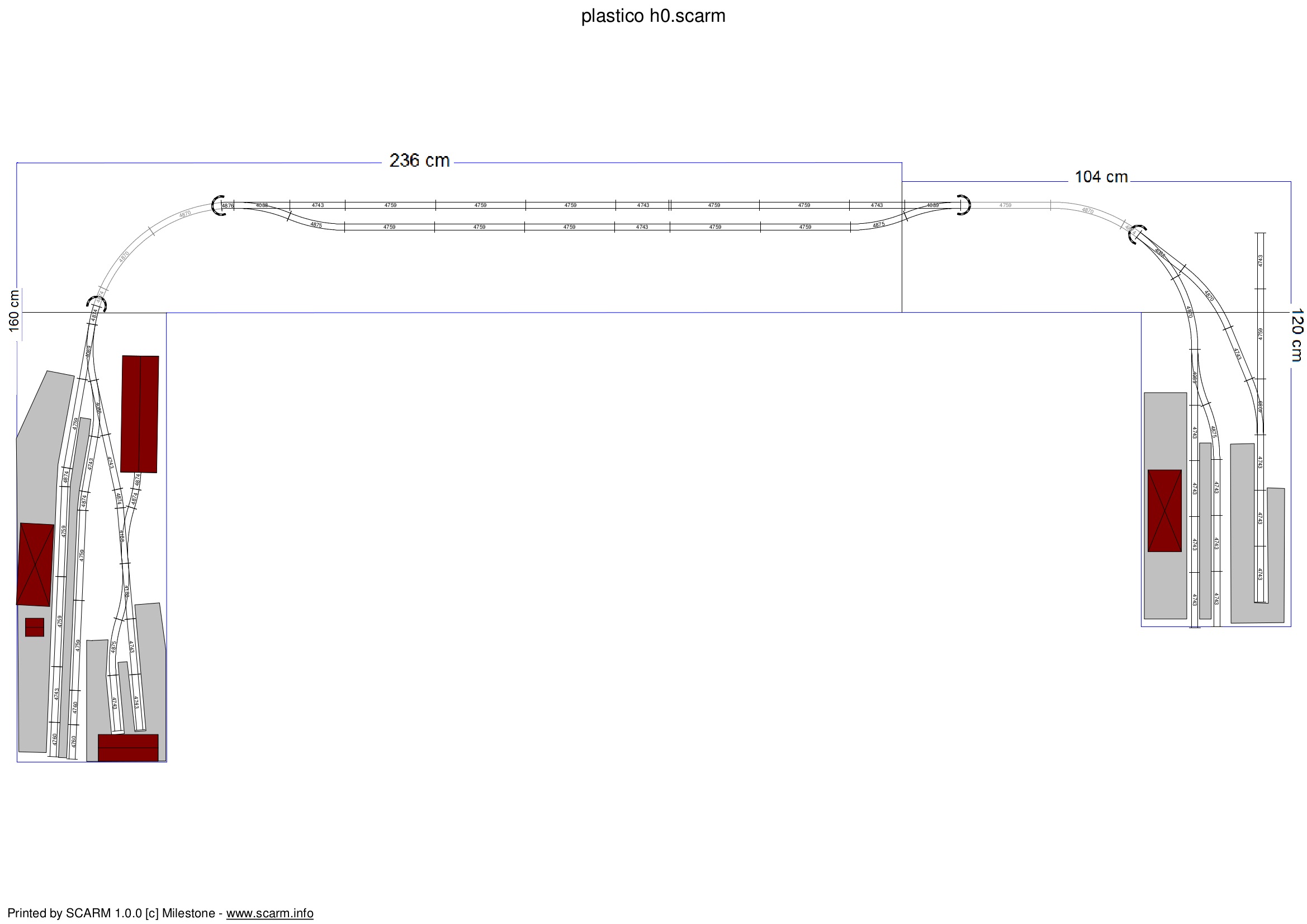

Buona sera a tutti!
Scrivo per chiedere un consiglio a proposito di un progetto che ho in mente. E' già qualche mese che penso di costruire un plastico "serio" (dopo il plastico in scala N a tema americano De Agostini) in scala H0.
La scelta della scala è dovuta sia al fatto che la maggior parte dei rotabili che possiedo sono in H0, sia al fatto che ho tantissimi binari in H0 (tutti Lima) accumulati negli anni.
Il fatto di non dover acquistare nuovi binari conterrebbe i costi non di poco...
Il primo problema che mi trovo a dover affrontare è ovviamente quello dello spazio, che è veramente poco. E' per questo che ho pensato ad una linea "punto a punto", che comporterebbe un ingombro in larghezza minimo (circa 40 cm). La gestione sarebbe ovviamente in analogico; niente di troppo dispendioso. E poi mi diverto tanto a saldare e collegare... :geek:
Nell'immagine allegata ho fatto un piccolo progetto con SCARM. Il plastico avrebbe due stazioni di testa con relativi scali merci (per poter creare un traffico abbastanza "reale", alternando convogli passeggeri e merci) e un raddoppio centrale (da sviluppare).
Il tutto sarebbe formato da circa 4 moduli, di cui due fissi ed altri due "smontabili" (quelli più a destra nell'immagine): questi potrebbero essere riposti comodamente sotto a quelli fissi, per un ingombro minore.
I miei dubbi però sono basati soprattutto sul fatto che il plastico potrebbe venire molto affollato e compresso e quindi troppo "giocattoloso": di plastico giocattoloso ne ho già uno (nulla togliendo al mio mitico plastico in scala N! :wink: :geek: ) e ripeto di voler costruire qualcosa di più serio, di più maturo.
Quindi la vera domanda è: ne vale la pena, oppure è lecito aspettare per trovare spazi più "comodi"?
Grazie. Francesco :smile:

#2 Messaggio da C_A »
Bel progetto. Comunque puoi chiudere il cerchio facendo scorrere il plastico su tutte le pareti della stanza, con un dispositivo di apertura in corrispondenza della porta!

#4 Messaggio da Giacomo »
Francesco, ovviamente lottare con poco spazio con l'HO porta ad avere spesso dei plastici affollati, come dici tu, però ti posso assicurare che su molte riviste ho visto plastici in HO costruiti in spazi anche minimi di buon (se non ottimo) realismo... dovrai curare in modo molto attento la parte paesaggistica in modo da creare l'illusione di spazi più ampi di quelli reali, e ovviamente curare molto il tracciato e l'esercizio... mi pare a una prima occhiata che il tuo tracciato possa dare delle soddisfazioni, però non l'ho studiato molto per la verità... io nella parte centrale più che un raddoppio semplice cercherei di farci entrare una stazione fantasma, anche non esagerata, per variare un po' la tipologia dei convogli... ovvio che non potrai far circolare dei Pendolini o Frecce, ma dovrai limitarti, almeno per la maggioranza dei casi, a convogli un po' più "tranquilli"... comunque secondo me dovresti andare avanti... l'unica paura vera sta nei binari Lima... non è che fossero il massimo... cerca di manutenzionarli al meglio....

#5 Messaggio da adobel55 »
L'idea è buona, non mi convince l' incrocio al centro di quasi 2 metri quando i binari di stazione sono inferiori, quindi convogli corti. Mi sembra sovradimensionato e poco realistico altrimenti dovresti fare una stazione di transito oppure nascondere uno dei binari in galleria o con un fondale.
Altra possibilità può essere di allungare il tratto in galleria verso il rettilineo e nascondere li l'incrocio partendo con uno scambio in curva.
In questo modo puoi dare un po' di movimento al rettilineo.
Altra possibilità far partire gli scambi in galleria simulando una linea di parata a doppio binario.
Chiaramente è una mia idea.

#7 Messaggio da MrMassy86 »
Progetto molto interessante :wink:
Come giustamente ha detto Adolfo rivedrei la parte centrale con altro perché un incrocio di quelle dimensioni viste le lunghezze inferiori delle stazioni di testa lo trovo inopportuno [:I]
Ho una riserva sull'armamento lima, io iniziai con vecchi binari lima e dopo poco li ho sostituiti con altri per problemi continui di ossidazione :sad:

#11 Messaggio da cararci »
Provo a dare un contributo, sia pur schematicamente:
- potresti retrocedere in curva i deviatoi che alimentano le stazioni, in modo da avere margini di manovra più ampi anche per convogli di tre carrozze;
- nel mio plastico, simile al tuo progetto nel lato lungo, lo sdoppiamento dei binari avviene in galleria, così da simulare una parata a doppio binario, come suggeriva Adolfo; ma perchè non prevederli su tutto il tracciato?
- anch'io avevo molti binari Lima, ma li ho tenuti solo per lo scalo merci, mentre per il resto ho preferito spendere qualcosa per binari Peco, che, nonostante il plastico sia in garage, al freddo e a una certa umidità, conducono ottimamente la corrente anche dopo mesi senza pulirli;
- fossi in te, opterei per il digitale, proprio per il tipo di tracciato PaP e l'intenzione di giostrare negli scali.
Ciao e complimenti per l'ottimo uso dell'italiano.

Credo che possa essere una buona idea estendere il doppio binario su tutto il tracciato; l'unica riserva che ho riguarderebbe il rettilineo centrale, poiché volendo imitare una linea secondaria a trazione diesel o a vapore , mostrare due binari paralleli anziché uno solo farebbe perdere al plastico proprio questa "apparenza" di linea secondaria. Adolfo aveva infatti suggerito di farne passare uno solo in galleria. Potrebbe essere ottimo il compromesso tra le vostre idee.
Per quanto riguarda la questione dell'armamento lima, credo che dovrò in effetti acquistare nuovi scambi, magari che possano essere comandati da un servomotore sottoplancia. A quel punto posso tranquillamente acquistare nuovamente tutto l'armamento, anche nel tempo per limitare le spese.
Per quanto riguarda il digitale, devo risponderti negativamente :cool: Le spese da sostenere sarebbero troppo elevate; inoltre tutti i miei rotabili (ad eccezione di un bellissimo E464 ViTrains) sono tutti analogici e purtroppo neanche predisposti per il digitale.

Francesco innanzitutto grazie per il file, vediamo se si può migliorare in base a i tuoi spazi :wink:
Leggo che potresti cambiare armamento, in questo caso sarebbe bene sapere che tipo ti armamento utilizzerai in quanto alcuni raggi cambiano da una marca all'altra, anche le altezze delle rotai cambiano sa marca a marca, chiedi di Horbny, beh, Horbny può essere considerata l'evoluzione dei Lima, sono in cod.100 come i Lima e sicuramente è materiale molto migliore rispetto hai vecchi lima in tuo possesso e sono di costo contenuto, diciamo che sono un buon compromesso, credo che si possano applicare anche sugli Horbny i servomotori. ci sarebbe anche armamento migliore e dal codice rotaia più realistico, ma qui prima di eventuali consigli bisognerebbe sapere che tipo di materiale possiedi, il materiale più datato sui co.83 e cod.75 può dare problemi [:I]
Il progetto ho visto però che l'ho hai realizzato con binari Jouef? hai quei binari a casa [8]

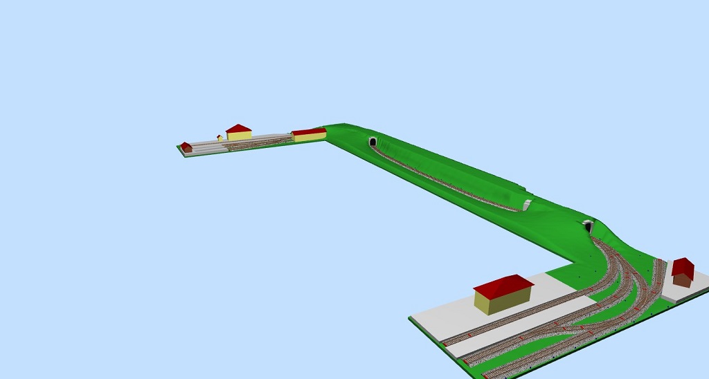

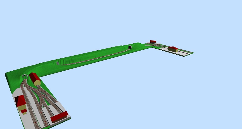

Ciao Francesco, ho provato a rivedere il progetto in base a i tuoi spazi che effettivamente non è molto, il progetto l'ho realizzato con armamento Horbny, visto che ne parlavi di un possibile acquisto, ho mantenuto le due stazioni terminali con alcune varianti mentre per il tratto centrale ho optato per un tratto di parata con una piccola stazione ombra sul retro che fa sempre comodo, ho cercato di ottenere un misto tra binari adibiti a convogli navetta e altri che necessitino di invertire la loco o manovre di piccole tradotte merci, diciamo che sono riuscito con scambi in curva e ad Y oltre i classici dx e sx un buon compromesso con lo spazio a disposizione e le lunghezze per ricoverare i convogli, spero ti piaccia [:I]
Plastico pap Lima variante.zip (110,56 KB)

Grazie mille Massimiliano. Sei stato davvero molto gentile :smile:
