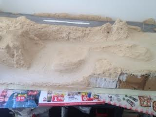

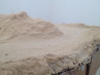

#11 Messaggio da pecora nera »

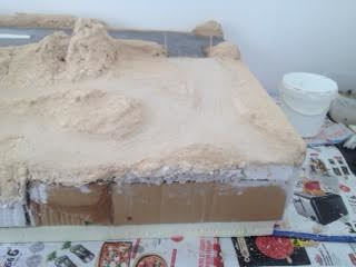

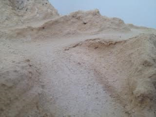

vediamo se ci riesco :grin:
94,19 KB
90,44 KB
104,07 KB
108,67 KB
Emanuele - chi dice che impossibile non dovrebbe disturbare chi sta facendo
pecora nera
Messaggi: 47
Iscritto il: mercoledì 29 giugno 2016, 13:44
Nome: emanuele
Città: vittoria
Re: Pitturare le montagne

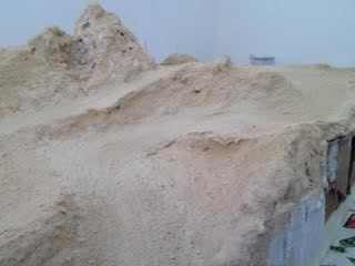

#12 Messaggio da pecora nera »

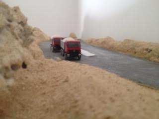

altre per eventuali dettagli :grin:

Fai una piccola parte per prova :wink:

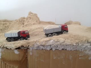

#14 Messaggio da pecora nera »

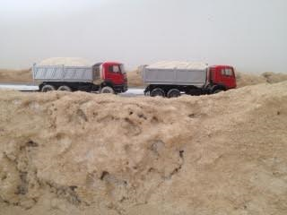

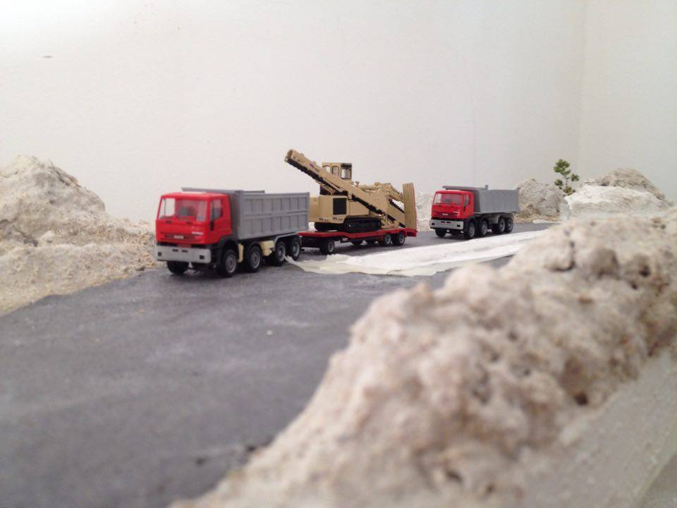

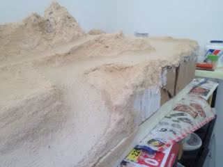

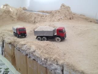

questo e il colore che volevo realizzare prima di allontanarmi dalla tonalità
280,83 KB

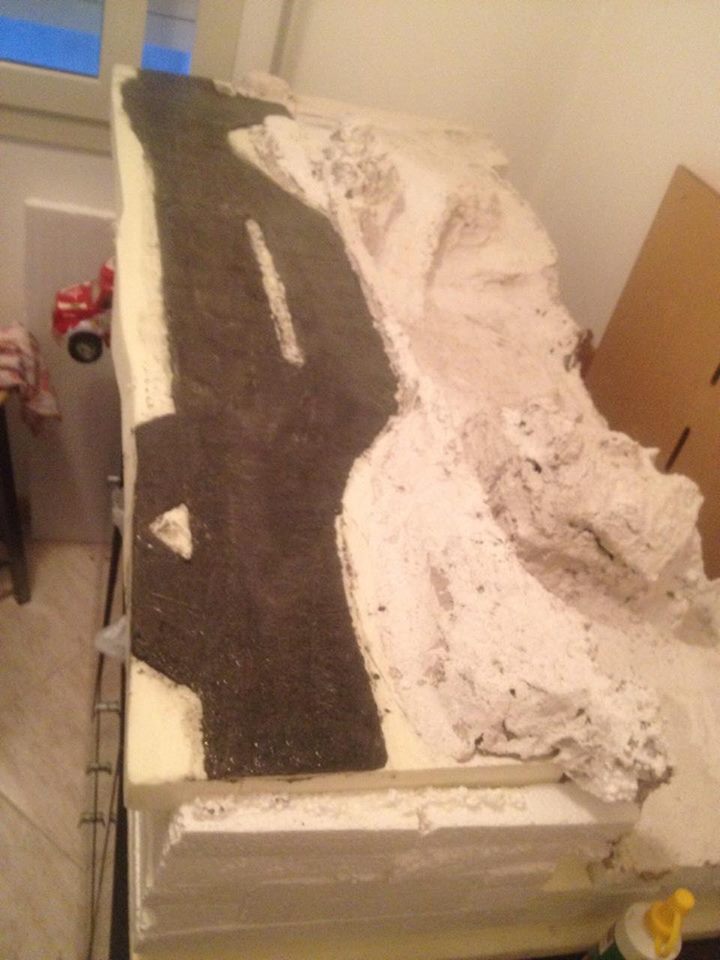

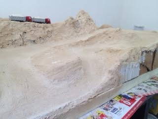

questo e come si presentava prima di passare la terra con la colla
82,94 KB
46,94 KB

#15 Messaggio da v200 »
Capito un mix di grigi ed ocra.

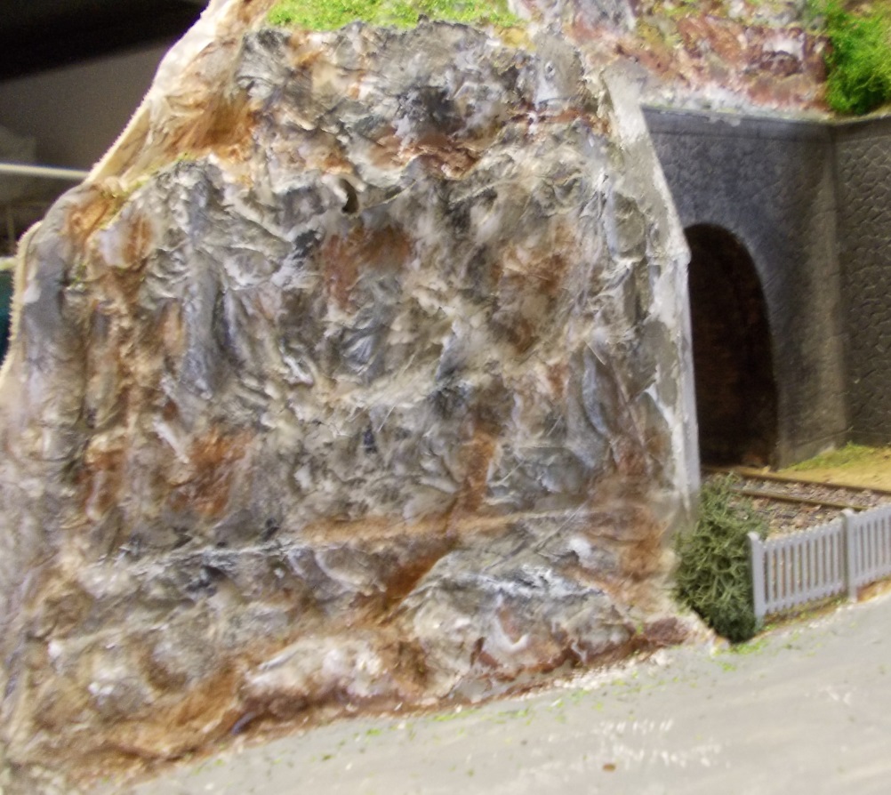

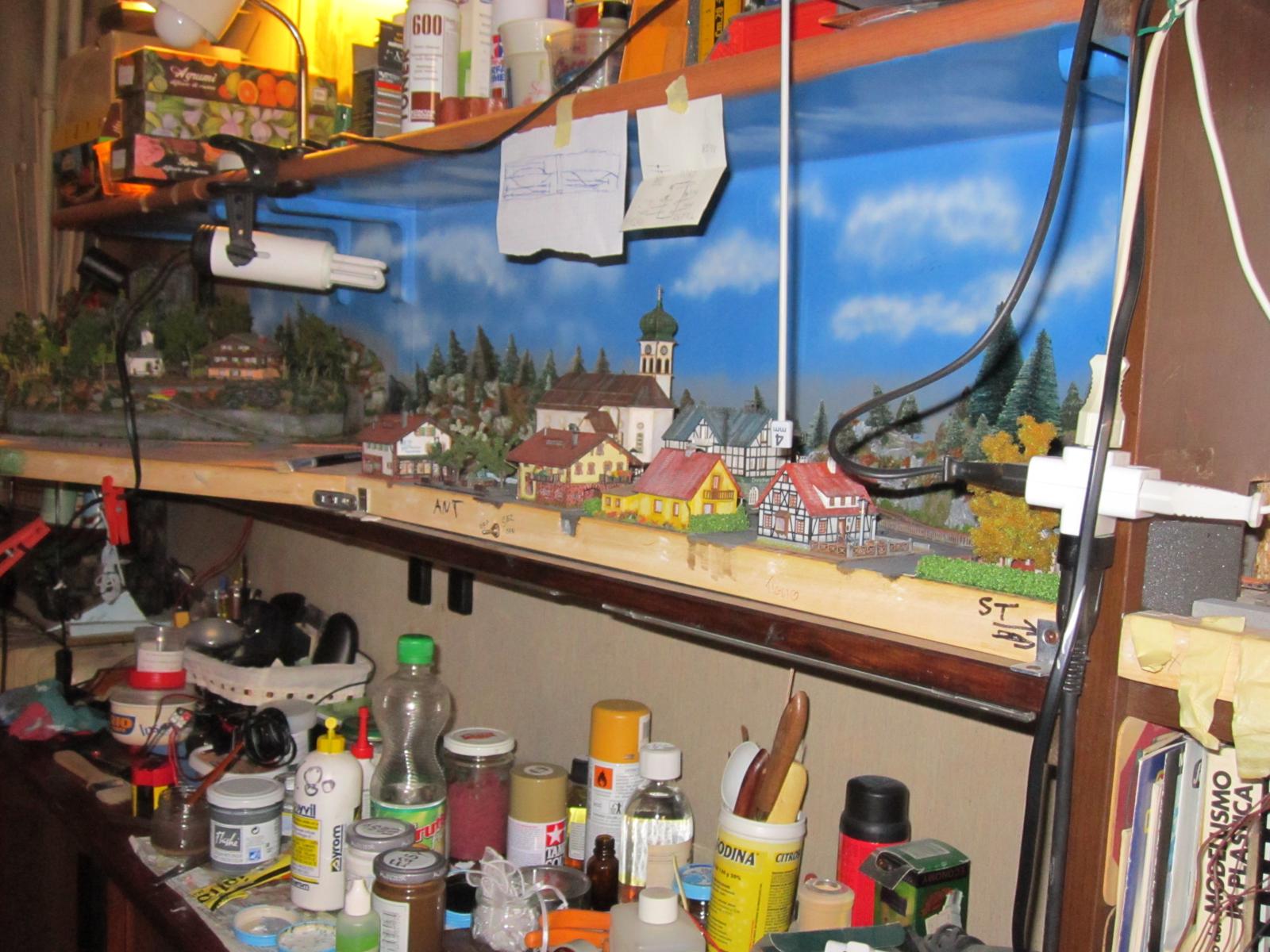

Considerando che non esiste un unico colore per le rocce, ma dipende dal tipo di roccia, direi che alla fine il colore deve soddisfare il tuo gusto, fermo restando che non ti piacciano le rocce color fucsia [:o)]

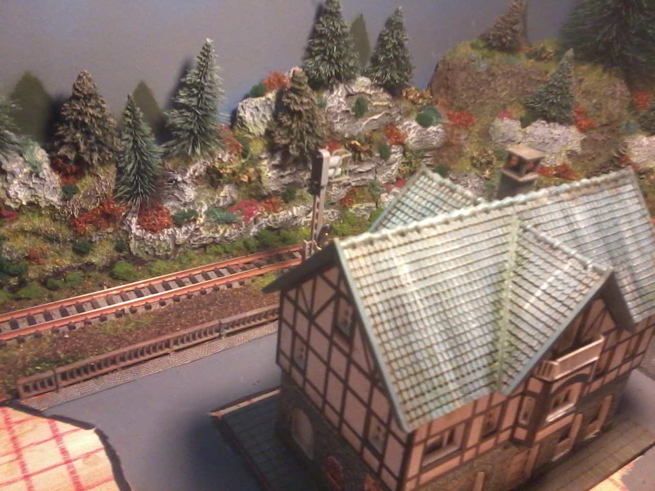

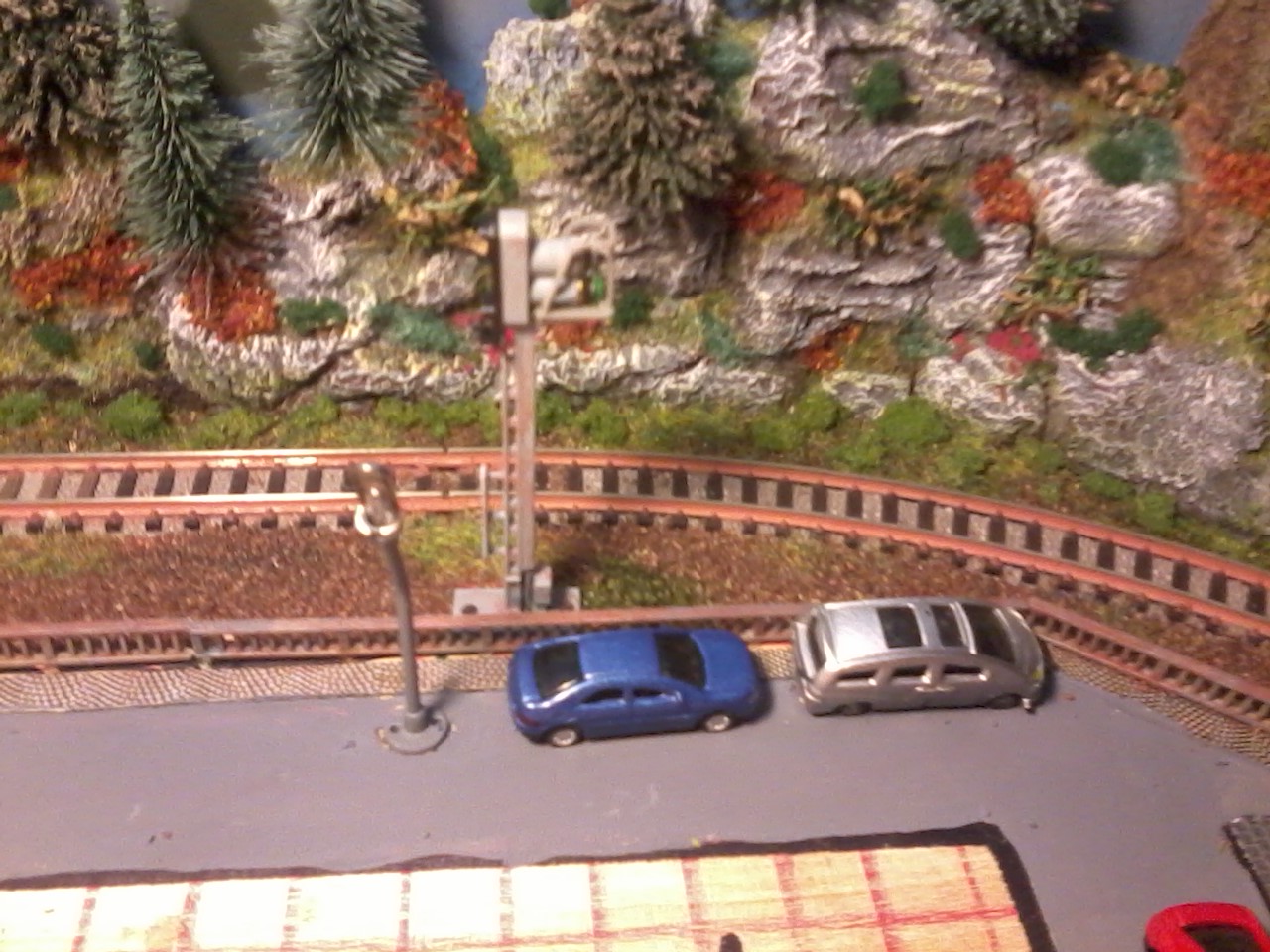

Il mio sistema è di dare un fondo grigio usando varie tonalità a "macchia di leopardo", poi rifinire col bianco con la tecnica del "dry brush" (anche se sono una mezza frana...) e nel mio caso anche del marrone, dato che con la pioggia la terra si insinua un po' dappertutto :wink: Nella foto la base è mista: polistirolo ricoperto di carta da cucina e stucco bianco per muro, dato a spatola senza troppe "leccature" per non far sembrare eccessivamente plasticosa la superficie.

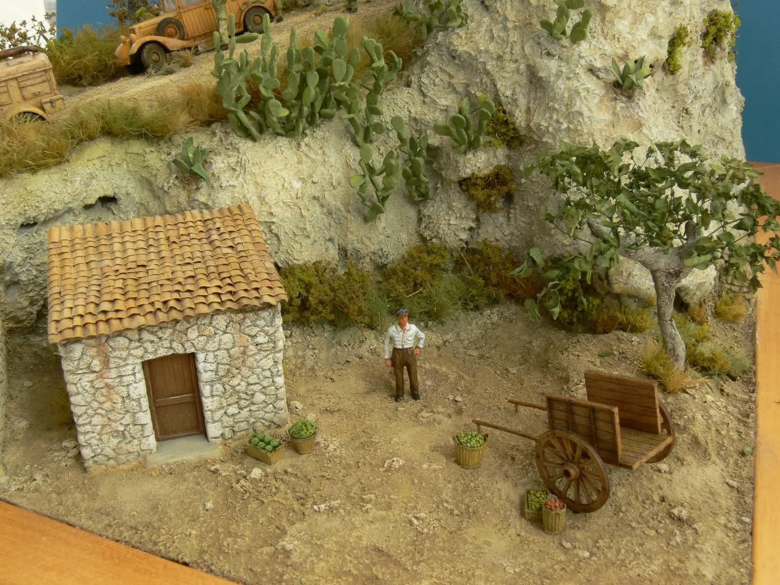

Ciao Emanuele, siccome stai realizzando una diorama con una cava,
potresti vedere tra le fotostorie pubblicate il mio diorama "le cave di pietra".......
Io per la colorazione uso paste acriliche, poi passo una mano di olio
di lino ed infine le ombreggiature vengono realizzate con pigmenti in polvere.
Se hai bisogno di ulteriori spiegazioni e ti soddisfa la mia tecnica sono a disposizione per eventuali domande....
