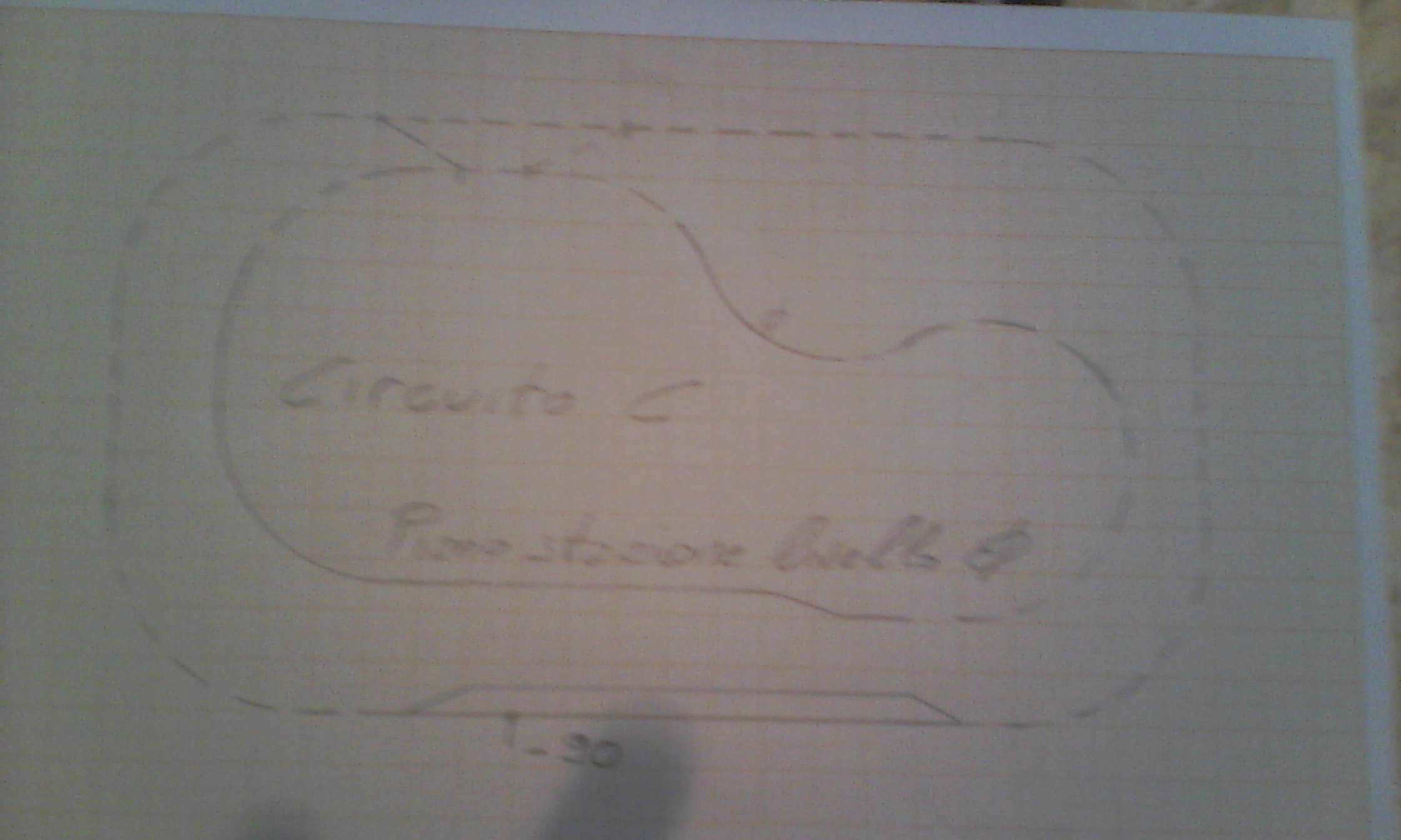

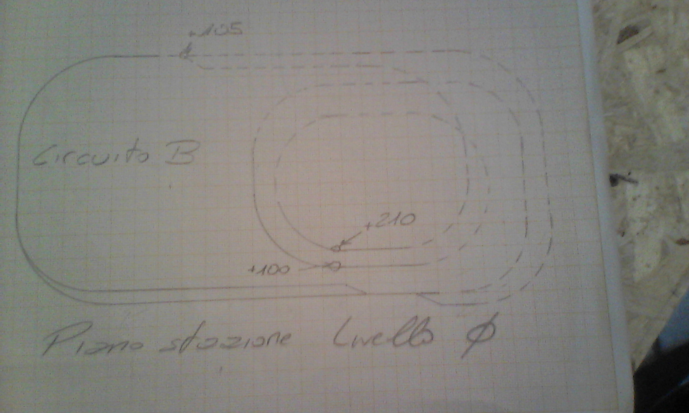

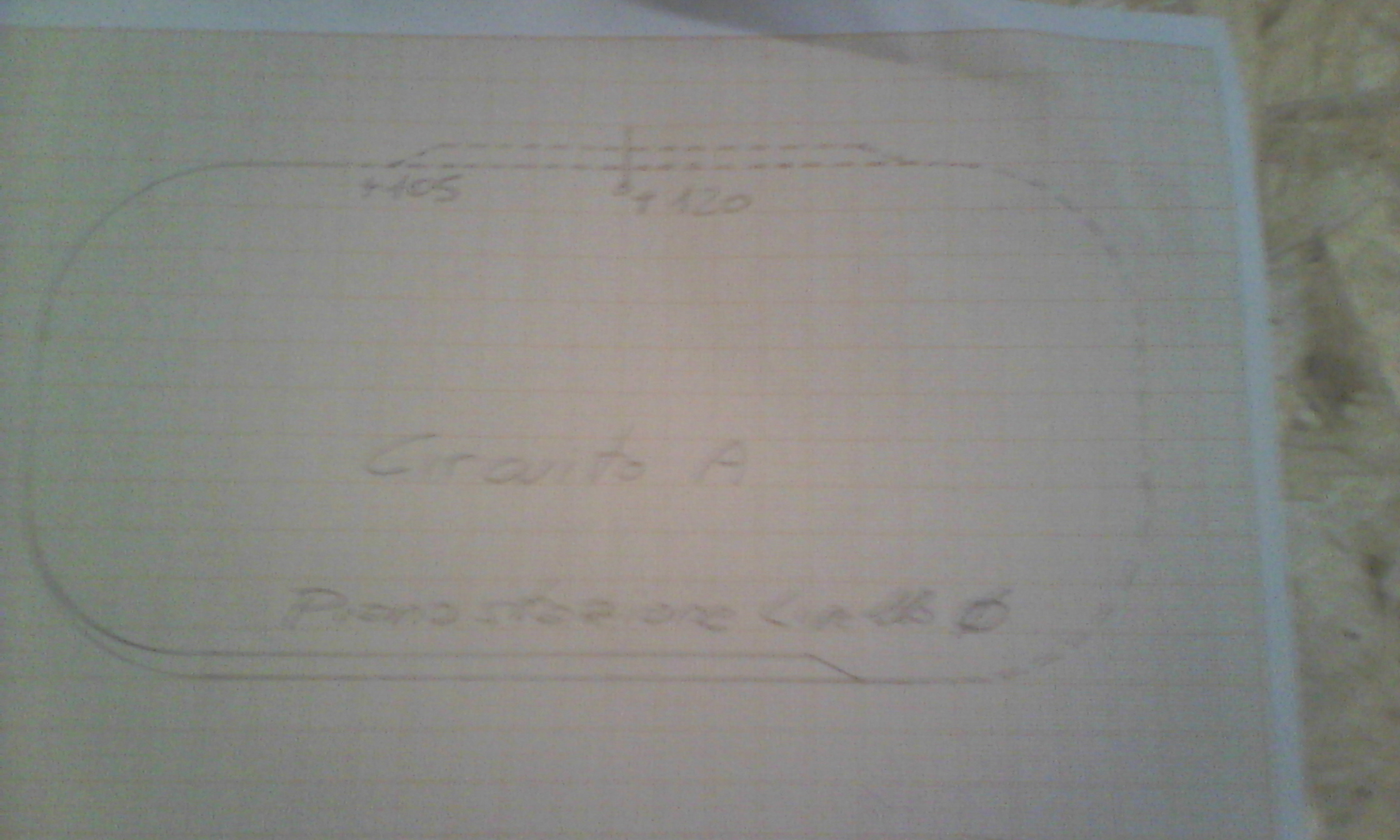

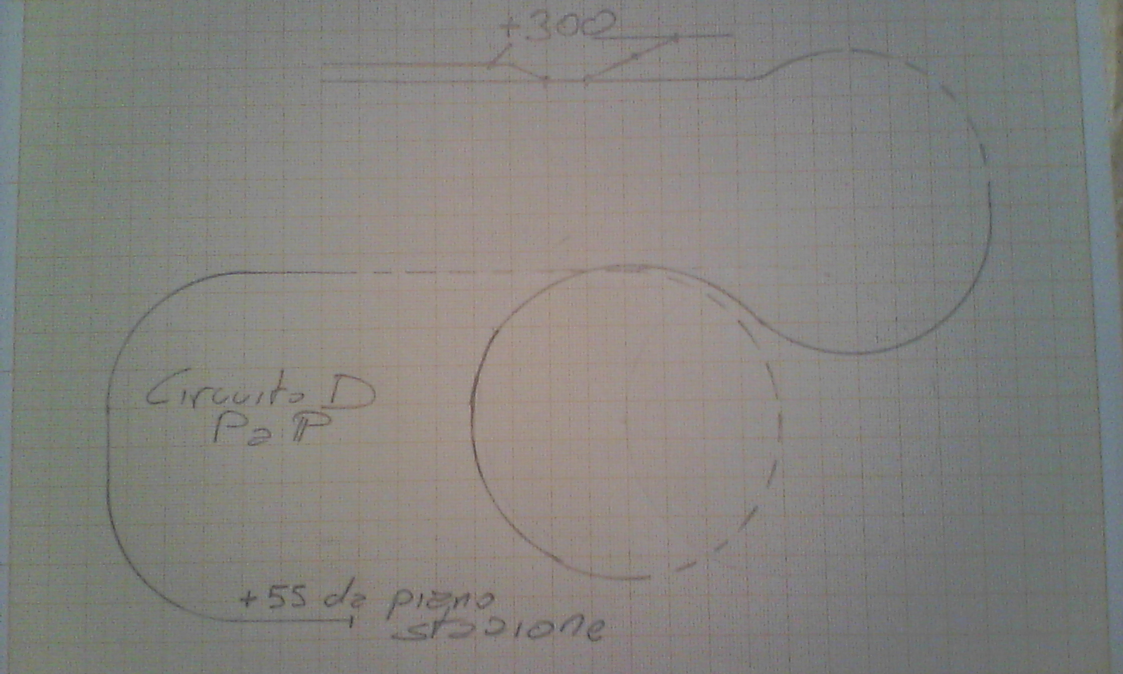

ciao Fabrizio
come detto ho fatto uno schema indicativo dei quattro circuiti del mio plastico, purtroppo sono senza macchina foto (requisita dal figlio) ed ho fatto le foto con il telefonino.
705,5 KB
569,92 KB
568,53 KB
598,33 KB
ovviamente lo schema è solamente indicativo per le altezze, che sono tutte riferite al piano stazione principale. Le parti tratteggiate sono quelle in galleria.
Se con questo ed il video che hai visto puoi farti una idea di quello che ho costruito benissimo, in caso contrario contattami pure sulla posta privata per tutti i chiarimenti che ti potrebbero servire.
Giuseppe
