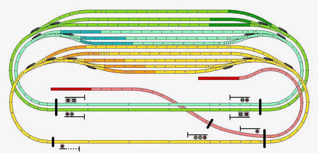

Non essendomi mai piaciute le curve troppo strette e "in vista", ho optato per 3 linee pressoché rettilinee (una a doppio binario e due a binario singolo) sulle quali veder "correre" i treni, calati perfettamente nel loro ambiente naturale.

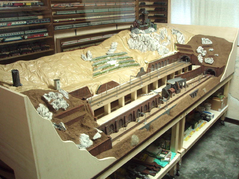

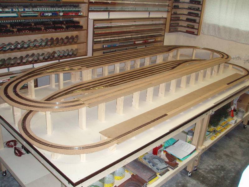

La base della struttura è in legno (foto sotto), mentre il resto (rilievi, riempimenti etc.) in polistirene per isolamenti termici, davvero una scoperta utile, leggera e maneggevole.
Il plastico agli "inizi" (cliccare sulla foto per ingrandirla).
La realizzazione dei rilievi.

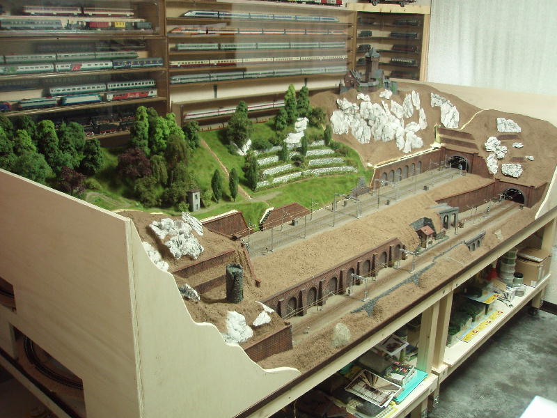

Per la colorazione e gli invecchiamenti ho optato per colori acrilici, finalizzando il lavoro (sopratutto per lo sporcamento della massicciata) con pigmenti a polvere.
Ho così ricolorato "da zero" e sporcato i portali e i muri di contenimento della Noch, il casello "Ninive", la cabina elettrica de "Il Treno" e i 416 pezzi del castello Kibri.
Valle Casanuova prende forma...
Le fibre sintetiche del prato sono state posate su una base di terra-vinavil (con la quale ho ricoperto tutti i terreni) con il sistema elettrostatico in 3 passaggi diversi e con 3 colori di erba differenti.
Particolare delle terrazze per i vigneti "Etoile Verte" (di Ermanno Samsa), prima e dopo...
I fili d'erba "secchi" sono stati colorati a mano di marrone (dopo il loro completo essiccamento) con un pennello quasi asciutto. Erbacce e fiori (Silhouette) sono poi stati posati alla fine del lavoro.

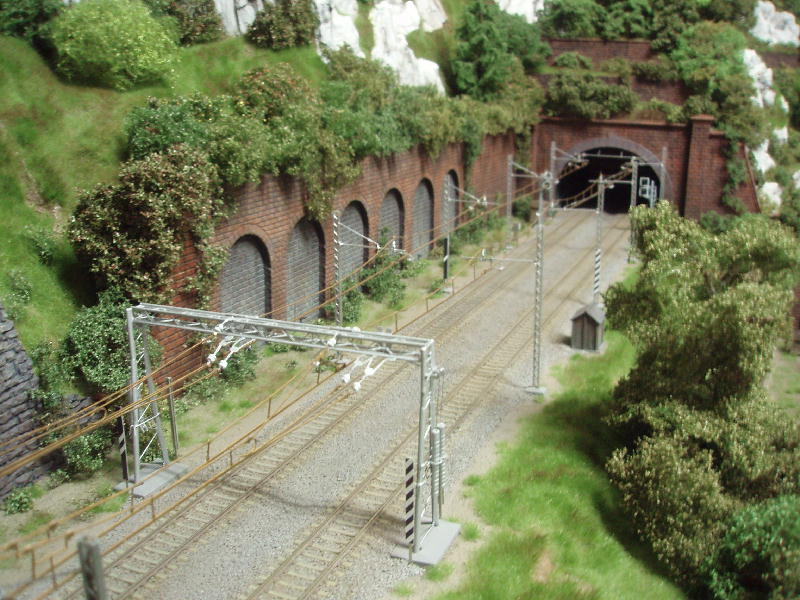

Gli alberi, il vero punto forte della realizzazione (sono in tutto 152), provengono da produzioni "Silhouette-Mininatur" del maestro Albert Rademacher per quanto riguarda larici, abeti, faggi, querce, betulle grandi e tutti i cespugli. Quelli di riempimento dei boschi, invece, sono di "Linea Secondaria" che mi ha fornito anche la massicciata in perfetta scala HO e le fibre sintetiche per l'erba.
Splende il sole a Valle Casanuova...
La palificazione proviene dalla produzione de "Il Treno", mentre i semafori sono produzione artigianale di Antonino.
