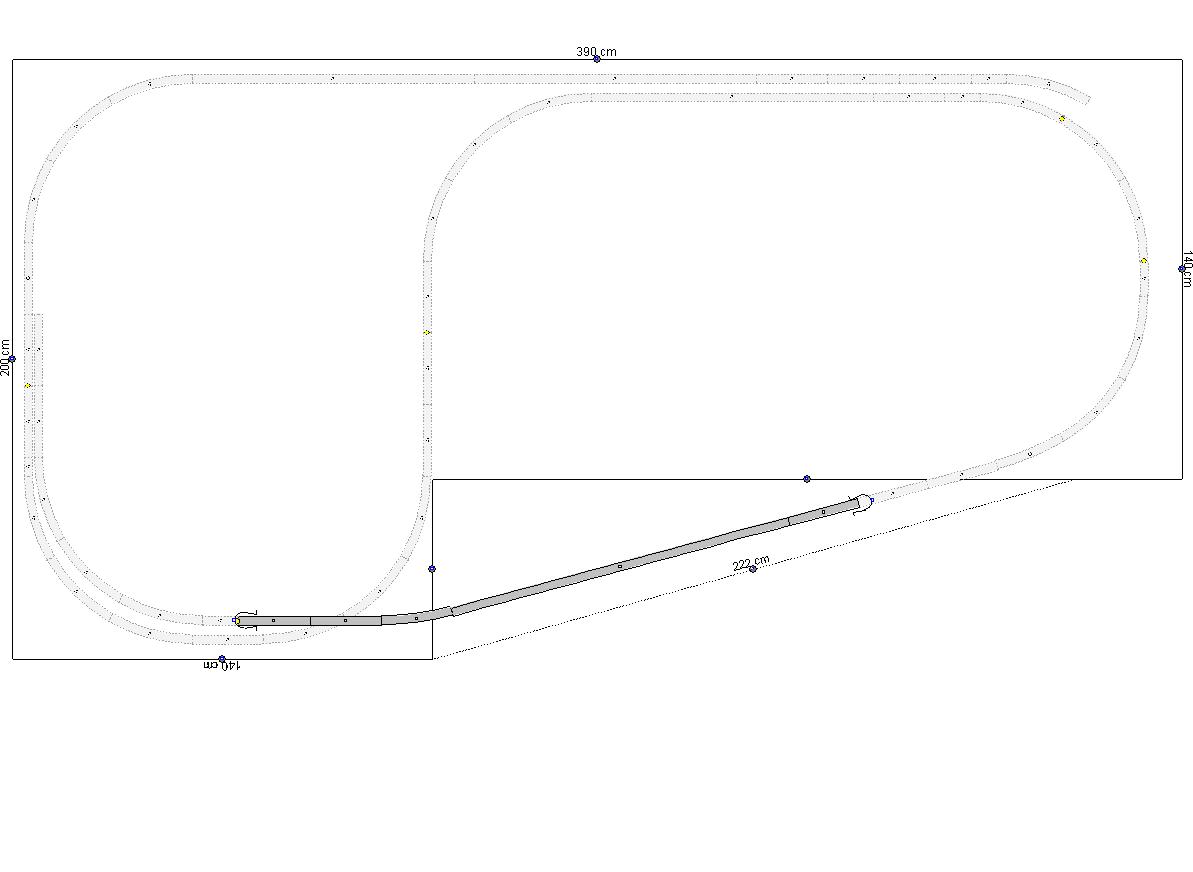

Veniamo al tracciato; livello zero, stazione nascosta con cappio
98,61 KB

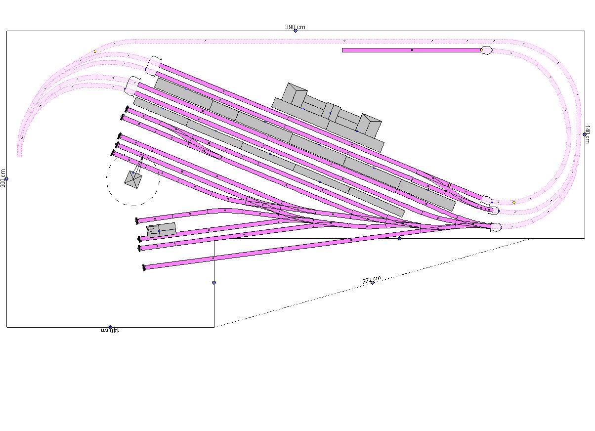

Livello uno con stazione principale di transito e scalo merci; anche qui avremo un cappio per permettere di variare la direzione di marcia.
129,54 KB

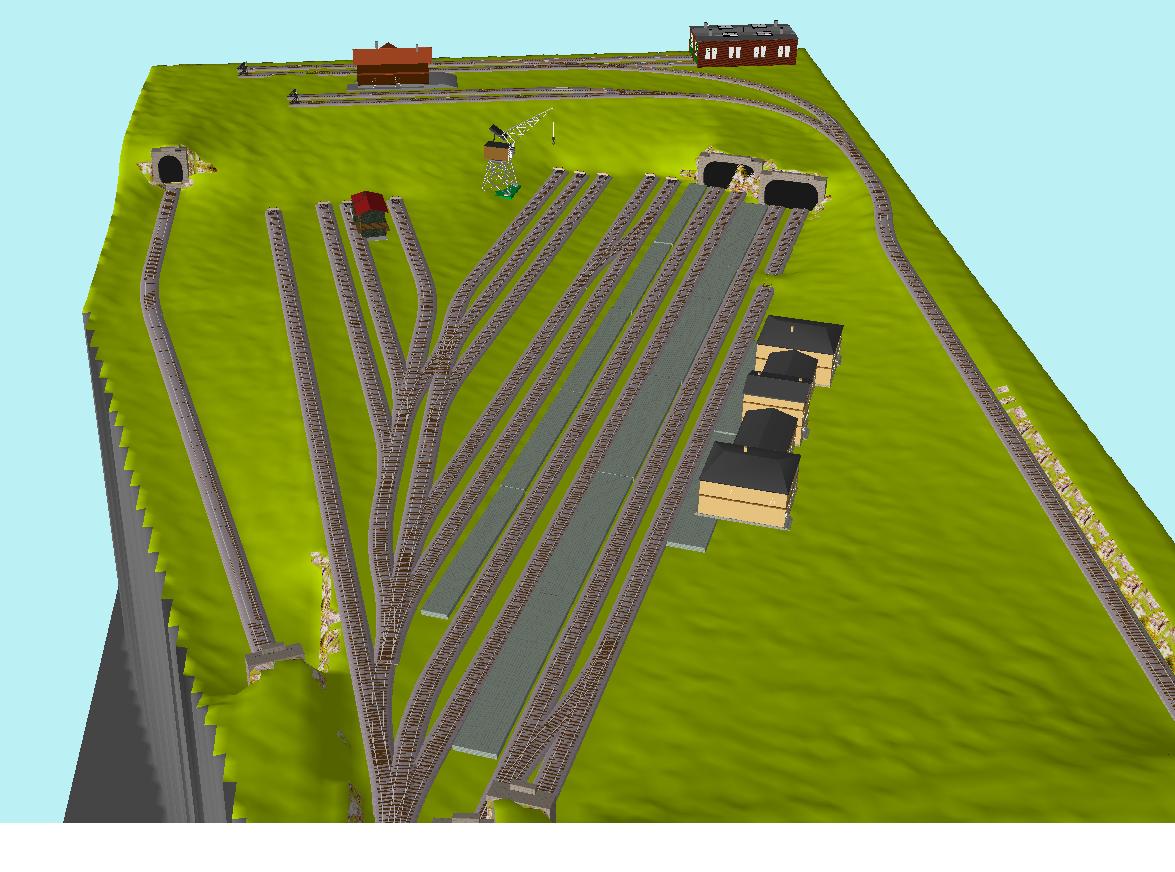

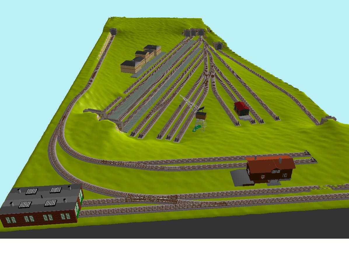

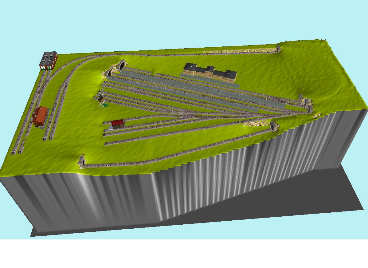

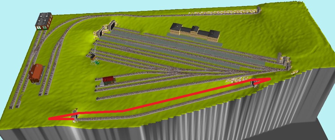

Qualche immagine 3D per meglio comprendere l'aspetto finale complessivo del tracciato
107,7 KB
136,76 KB
129,41 KB

primo difetto: manca un'asta di manovra per lo scalo merci, ma manca anche lo spazio per farla......... :sad:

Mi piace molto la trovata scenografica dei binari che si perdono in una galleria, come a Genova P.P., poi sono sicuro che i binari non saranno tutti così rigidamente rettilinei, nella realtà curve e curvette non mancano, la stazione secondaria, beh! una rimessa a due stalli er una stazioncina mi sembra un po' troppo. Adesso basta perchè tante critiche da chi non ha mai costruito niente sono un po' troppo. Attendo impaziente di vedere gli sviluppi.

Doc, io eliminerei i tronchini dalla stazione nascosta, rendendoli tutti passanti.
Per il resto non mi pare che oltre la citata asta di manovra, ci sia altro da rilevare.

L'unica cosa che ho notato che mi lascia qualche dubbio è l'accessibilità alla linea secondaria dalla stazione di transito, così per come è progettato è accessibile solo dal binario 1 senza la possibilità di incroci ma solo con un utilizzo a spola, se invertissi lo scambio tra 1° e 2° binario potresti sfruttare anche la stazione di transito per gli incroci aumentando la giocabilità dell'impianto, per il resto ripeto lo vedo come un ottimo progetto :wink:

E prevedere una falsa linea a doppio binario qui con due deviatoi nascosti in galleria?
Avresti un binario di raddoppio...

Concordo con massy. Invertendo il deviatoio di destra, nella staz. principale, avresti convogli che arrivano dalla staz. di montagna, arrestandosi al binario 2.
Dirai, ma i convogli che devono transitare non potranno mai fermarsi al binario 1. E' corretto.
Prendendo ad esempio la stazione di Parma, il traffico Milano-Bologna ferma solo ai binari 2-3-4-5. Il binario 1 è dedicato alla linea Pr- la Spezia, mentre i binari 6 e 7 sono per le linee Parma-Suzzara e Parma-Brescia.
Inoltre, invertirei la posizione di deposito e scalo merci.
Il carico carbone, acqua, svuotamento cenerari, etc... è troppo vicino ai marciapiedi (se vi saranno locomotive del genere in transito e manutenzione).
Mentre lo scalo merci non produce polveri e fumi che posso invadere l'ambiente della zona viaggiatori.

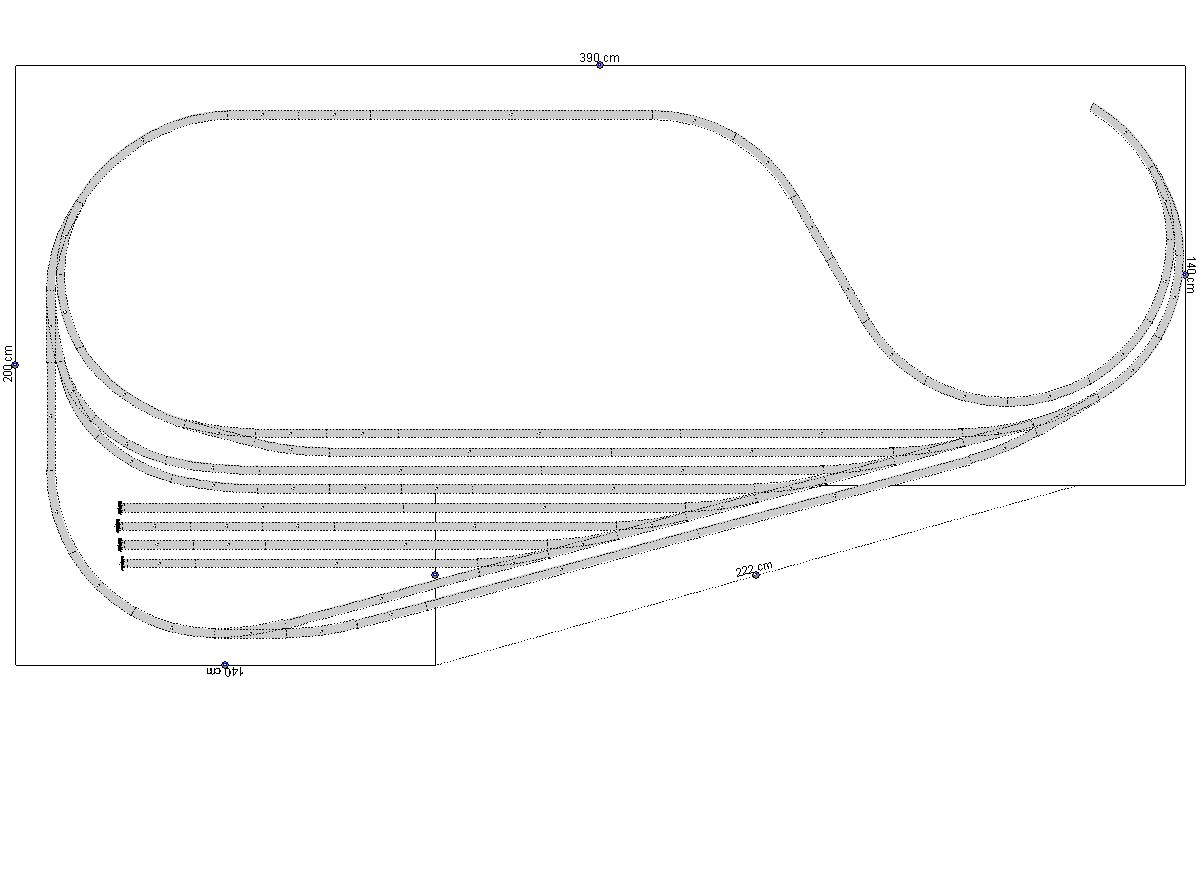

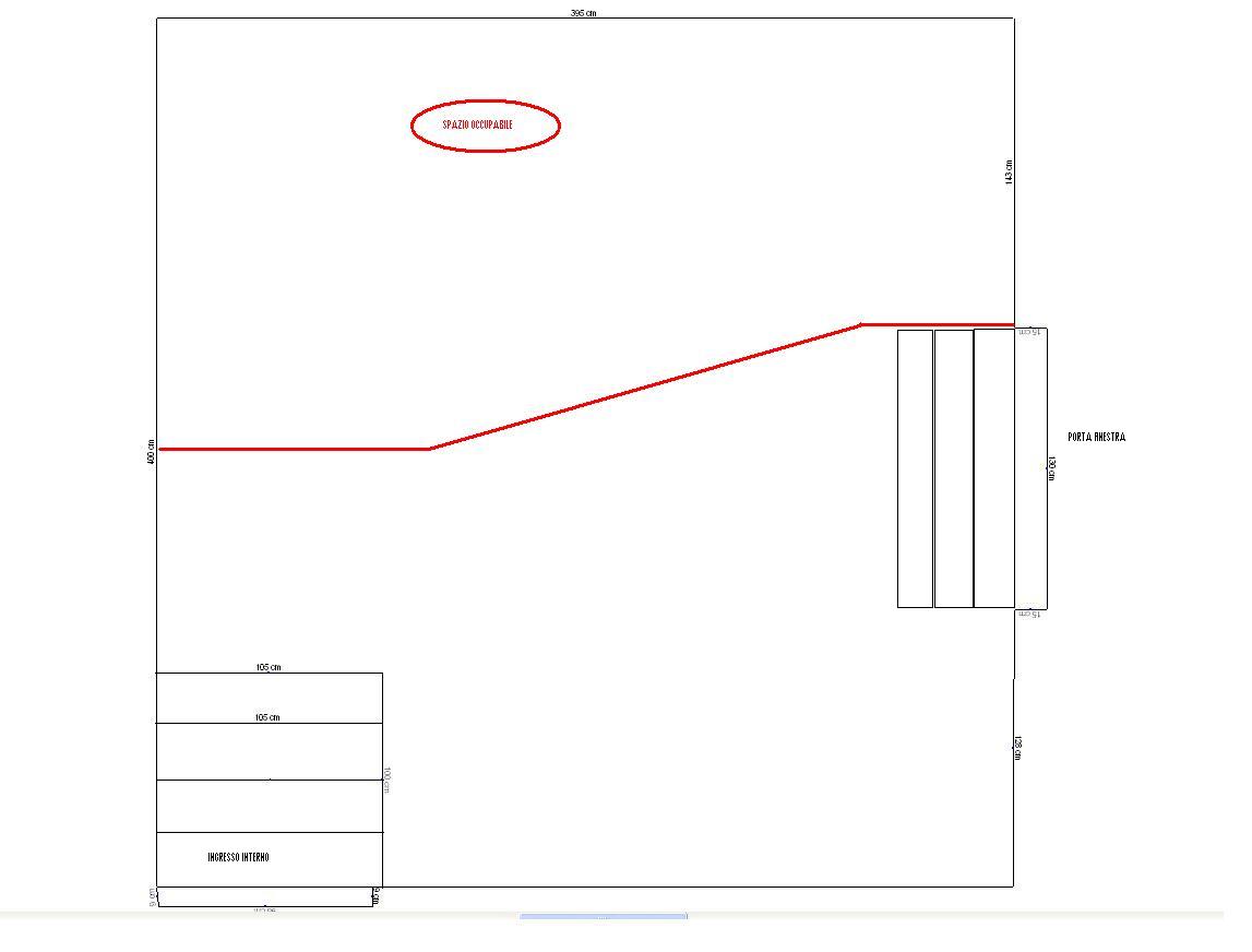

La stanza è un seminterrato di 395x400 cm con un ingresso interno e relativa scala a 4 gradini e porta finestra con altri tre gradini.
Occuperei il lato libero di 395 cm con gli spazi indicati, cioè 140 cm di profondità sul lato destro e 200 cm sul lato sinistro.
Pensavo ad una struttura unica ma con possibilità di essere spostata (gambe con ruote) verso il centro della stanza per meglio lavorare e fare manutenzione in quanto i gradini delle porte sono amovibili.
Ecco quindi le misure di 390 in larghezza e 140 in profondità a destra (non modificabile) e 200 cm a sinistra con qualche margine ulteriore.
Ti ringrazio infinitamente per il tempo che vorrai dedicarmi. [:I]
38,75 KB

Ciao Mauro, è un progetto che può offrire molte opportunità non ultima la linea a doppio binario.....a mio giudizio manca radicalmente una linea di parata, la soluzione da te postata racchiude molte possibilità ma, a mio personale giudizio limita la visione dei convogli in piena linea...
Non sono "padrone" dei cad dedicati e non so mettere elettronicamente in pertinenza la teoria con la pratica, ma la sensazione è quella espressa all'inizio del post, personalmente porrei visibile la maggiorparte del tracciato, affidando ad due elicoidale la discesa e la risalita sul piano della stazione del tracciato magari innalzando la quota della medesima......
Messaggi: 6940
Re: Progetto da discutere con voi
#12 Messaggio da Docdelburg »
Si Carlo, hai ragione, la mancanza di una linea vera di parata è una mancanza. D'altronde tutto non ci può stare, come non ci può stare una doppia linea. Dovrò spremere un pò di più le meningi..... :wink:

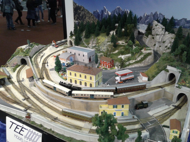

Per comprendere cioè che mi attira vi basti considerare che a un plastico come quello di Casanova preferirei un tracciato delle curve della vecchia Rivarossi, dove in poco spazio, con due stazioncine, una rimessa e un paio di tronchini per tramogge farei molto più esercizio.
279,88 KB
197,13 KB
