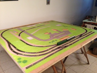

Apro questa discussione per mostrarvi l'avanzamento sul mio primo plastico ferroviario.
Il plastico in questione è la città di Borghetto, per intenderci quella uscita in edicola con Hachette!!! Vi posto qualche foto...
Accetto consigli e critiche sulla realizzazione...

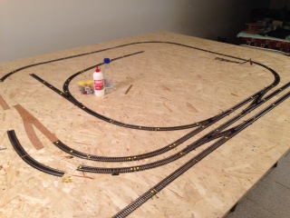

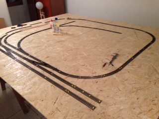

Ho iniziato il tutto posando la planimetria sulla base che avevo costruito, ma non mi sembrava abbastanza solida, e cosi ho deciso di smontarla e di costruirne una nuova
40,98 KB
Dopo ho continuato con la posa dei binari e del fondo in sughero

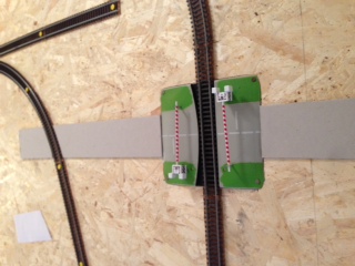

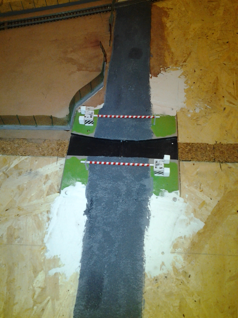

Posa passaggio a livello meccanico e primo pezzo di strada.

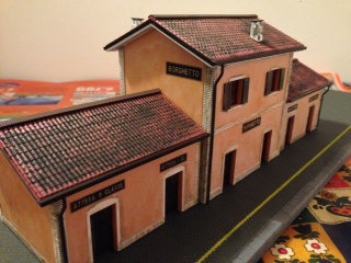

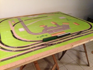

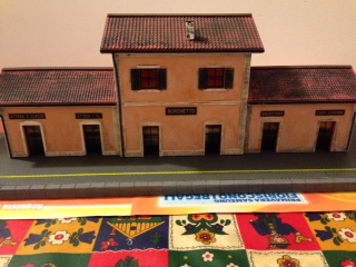

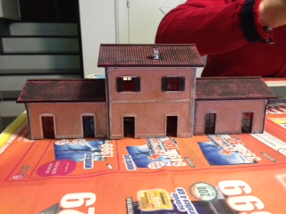

Dato che non avevo i materiali per proseguire con la strada mi sono dedicato alla costruzione della banchina ed all'invecchiamento della stazione...
Ora toccano a voi i commenti e i consigli....

Ciao Marco,spero che tu ti sia presentato nell'appositicella del coro
benvenuto tra di Noi, e devo dirti che l'inizio non è male. Un lavoro pulito e ben organizzato. Hai fatto molto bene a sostituire la base e quella scelta sembra assolutamente più solida rispetto alla precedente e, per dimensioni , capace di ospitare anche un eventuale allargamento del piano generale del plastico.

Complimenti Marco, hai iniziato molto bene, mi piace la sporcatura della stazione e condivido il pensiero di Gian Luca, la seconda base e' migliore e lascia anche possibili variazioni al tracciato originale :cool: Buon lavoro e tienici infornati :wink: Massimiliano :cool:

Bene Marco, continua così, ma ricordati di sporcare, rovinare, sgualcire, grattare, incrinare..... insomma, rendere vissute e veritiere le cose che andrai a realizzare. Altrimenti sembreranno finte e.....di plastica! :wink:

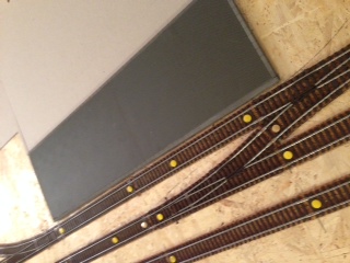

480,51 KB

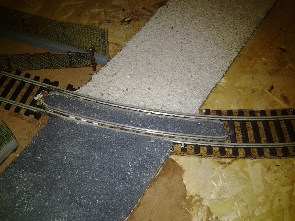

Che ne pensate? Puo andare bene come finitura della strada?
Marco
Re: Il mio plastico di Borghetto...!!!
#8 Messaggio da cararci »
Dovresti rendere il grigio meno uniforme, più "vissuto".

Concordo anch' io....... Saluti. Egidio. :cool:

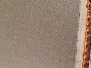

Ti allego foto recuperata sul Web. Spero possa esserti utile come spunto per trovare la giusta gradazione del colore dell'asfalto e successivo invecchiamento.
147,63 KB

sapete consigliarmi qualche tecnica??? cmq il grigio era solo una prova....

Non ce nessuno che sa consigliarmi un metodo per invecchiare la strada??? Qualche tecnica???

Io ho fatto l'asfalto con vinavil, sabbia e colorante concentrato nero, quello degli imbianchini.
Una volta steso e asciugato basta bagnare con acqua qualche zona e/o applicare ancora dell'asfalto che il colore cambia e diventa tutto alonato/macchiato. Prova su un pezzo di legno e vedrai...
Se usi questo sistema è meglio farti un po di "asfalto e tenerlo in un barattolo chiuso ermeticamente per avere così una colorazione di base altrimenti diventa troppo disuguale.
#15 Messaggio da cararci »
Prova a sfumare con tonalità diverse di grigio, in modo da simulare modifiche successive all'asfalto o il segno del passaggio dei veicoli. Puoi farlo a pennello, se non hai l'aerografo.
A volte si vedono sulle strade inserti rettangolari di asfalto diverso, a copertura di buche.
Potresti inserire anche qualche piccola buca, se vuoi rappresentare una strada secondaria.
Ai lati potrebbero esserci canalette di scolo delle acque piovane, anche semplicemente in terra battuta.
Se la strada è ambientata in qualche epoca passata, si dovrebbe dare la tipica bombatura che serve proprio a far defluire verso i bordi l'acqua.
Spero di esserti stato utile, ma se cerchi nel forum troverai altre informazioni.

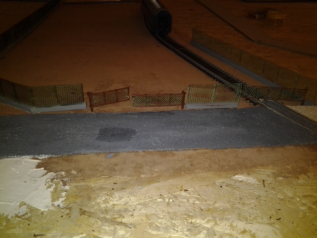

Ed ecco qualche foto sul proseguo dei miei lavori...anche se molto a rilento! Mi sono dedicato sul deposito legnami e relativa recinzione e dell'attraversamento stradale!!!
Ho provato a scurire un po l'asfalto e a renderlo meno uniforme, questa sera faro le linee e poi postero delle foto per dei giudizi/consigli!!!
Per ora cosa ne pensate?
581,72 KB
743,25 KB
570,03 KB
Marco

wow complimenti molto meglio del mio :( comunque come hai fatto a invecchiare la stazione'?
biagio_890
Messaggi: 31
Iscritto il: venerdì 21 marzo 2014, 14:01
Nome: marco
Regione: Puglia
Città: soleto
#20 Messaggio da biagio_890 »
Grazie andrea, anche il tuo e molto bello!!!! Anche perché sei molto più avanti di me...io procedo a rilento!!! Cmq per invecchiare i fabbricati ho fatto di testa mia, ho prima dato una mano di bianco acrilico molto diluito, poi con le tempere color terra di siena bruciata e grigio ho cercato di fare le sfumature, mentre per il tetto ho usato il nero e terra di siena naturale sempre molto diluiti!!! Ora con i fabbricati sono fermo perché ho ordinato un rotolo di led per illuminarli internamente, solo che mi deve ancora arrivare!!!

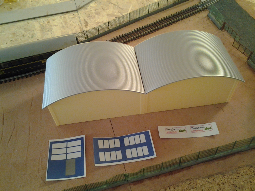

Ciap a tutti, vorrei un consiglio da parte vostra... ho questi fabbricati che dovranno essere il deposito legnami! Prima di invecchiarli un po vorrei da voi qualche consiglio per le porte e finestre dato che quelle incluse nel kit sono dei semplici adesivi e a me non piacciano proprio!!! Vorrei trovare qualche modo per illuminarli internamente dato che quella zona del plastico secondo me sara un po buia...
602,01 KB
Marco

Ed ecco un piccolo tratto di strada con segnaletica orizzontale
599,24 KB

La strada a me piace Marco, ottimo lavoro :wink:

convengo che è meglio fare le porte e finestre in modo "vero" e non con gli adesivi, comunque è una tua scelta.
Per la luce interna ti consiglio delle lampadine a led, ne esistono anche a luce calda, le ho trovate su ebay o nei negozi di modellismo.
Per l'illuminazione prima di chiudere il tutto controlla se le pareti sono trasparenti con la luce interna, cioè non mascherano bene in quanto sottili, se così fosse, ti consiglio di verniciare tutto l'interno con vernice colore argento che effettuerà un'ottima mascheratura. Ti assicuro che funziona bene.
