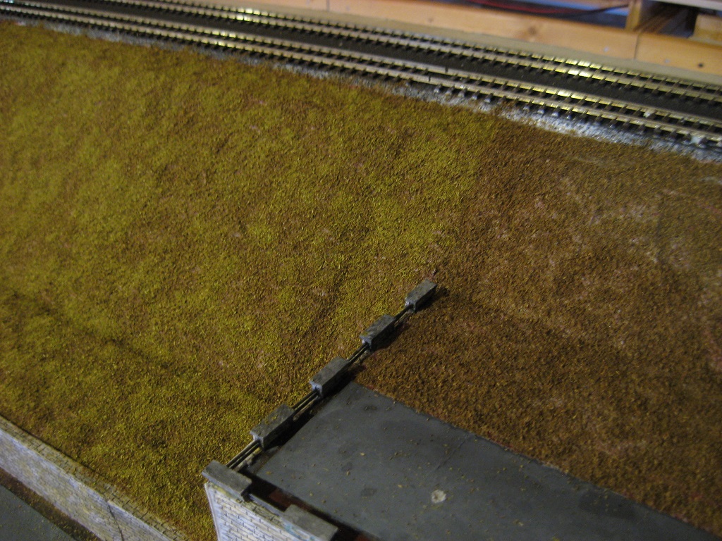

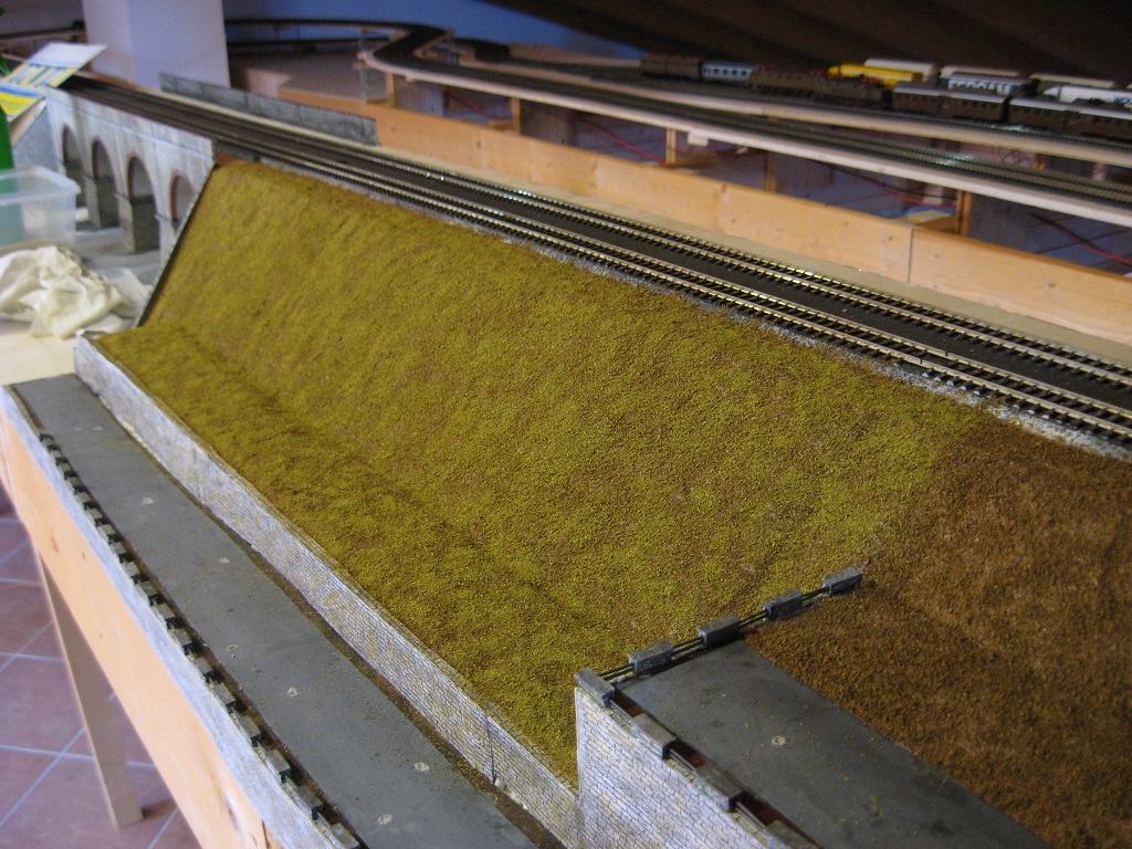

L'esperimento continua.

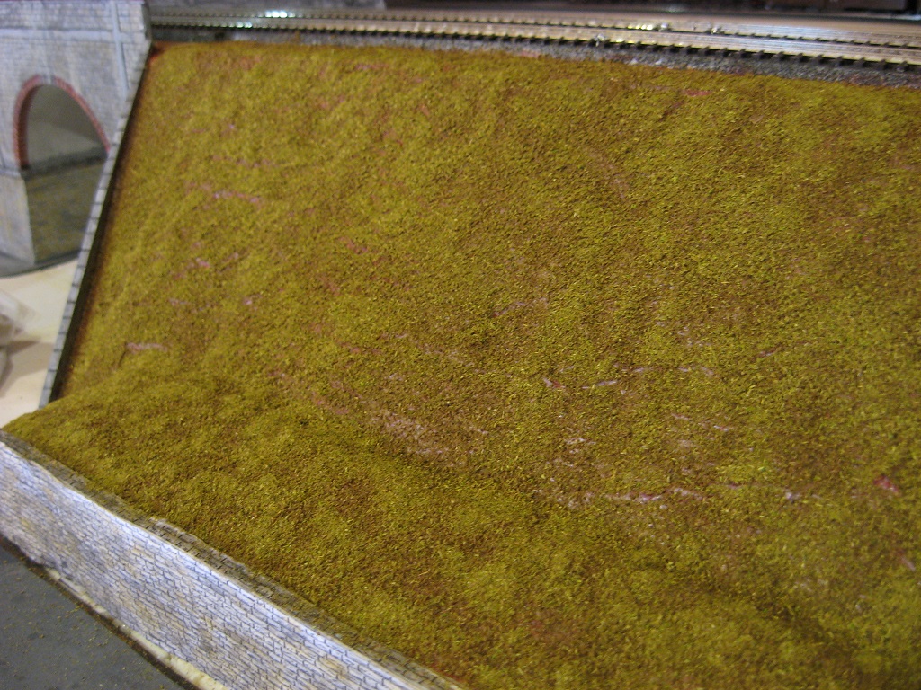

Dopo aver realizzato la prima passata di colore verde marcio tendente al marroncino (vedi foto precedenti), ho dato con un nebulizzatore una spruzzata di vinavil molto diluito e, subito dopo, ho seminato l'erba di tonalità più chiara.
Volutamente non ho insistito molto su alcuni punti per evitare un aspetto troppo uniforme e per simulare zone ove si intravede leggermente il terreno.
Dalle foto è possibile vedere la differenza fra la parte trattata e quella ancora da trattare.
Ovviamente il tutto dovrà ancora essere completato con cespugli.
L'effetto, al momento, mi sembra accettabile, voi cosa ne pensate?
Ciao a tutti e alla prossima.

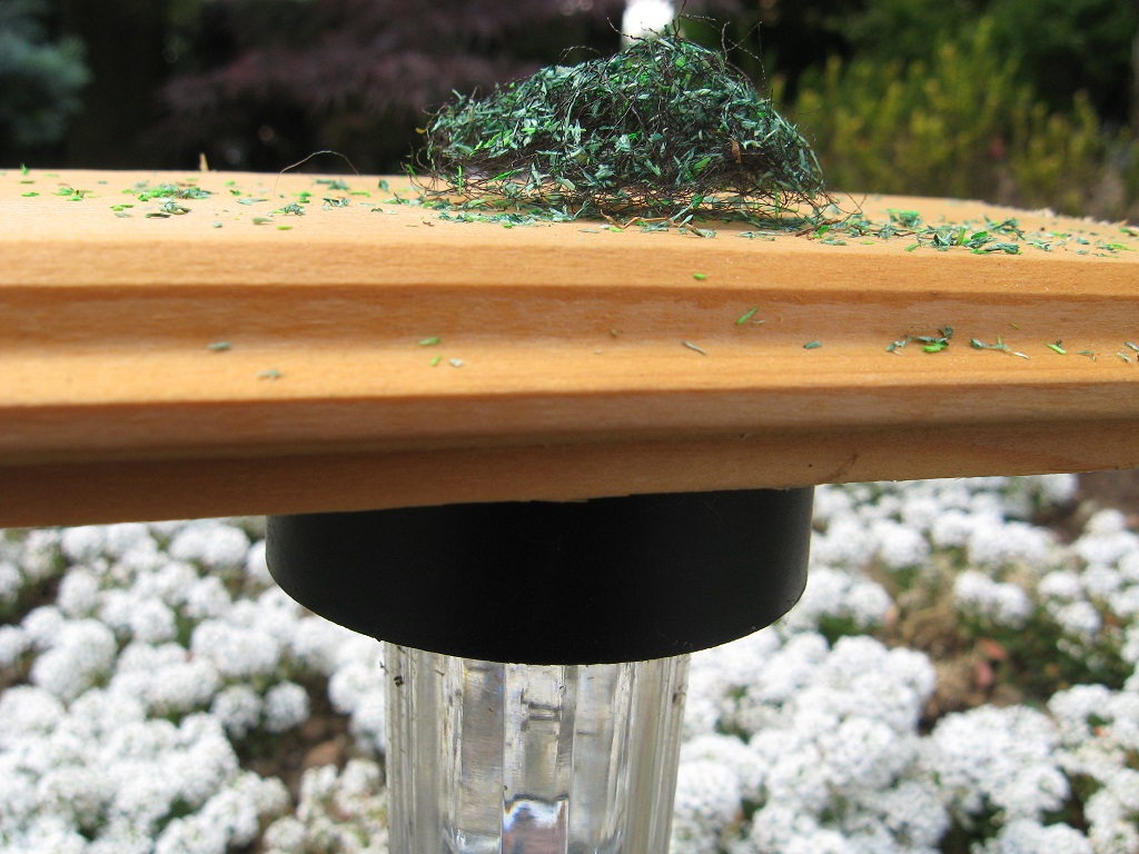

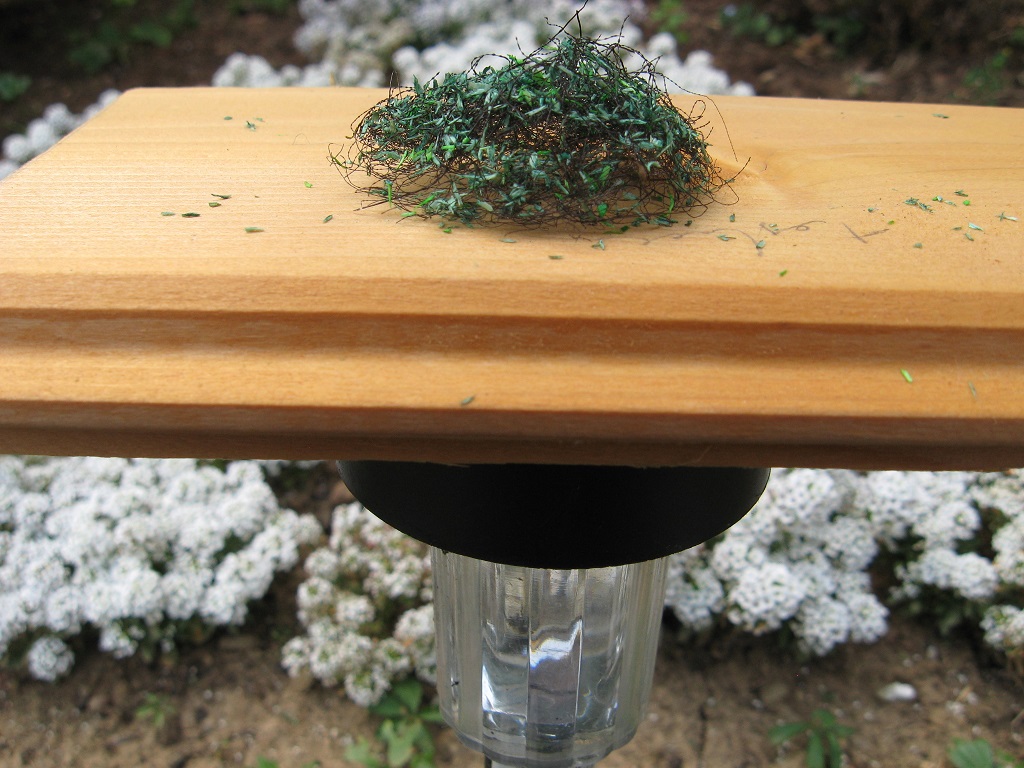

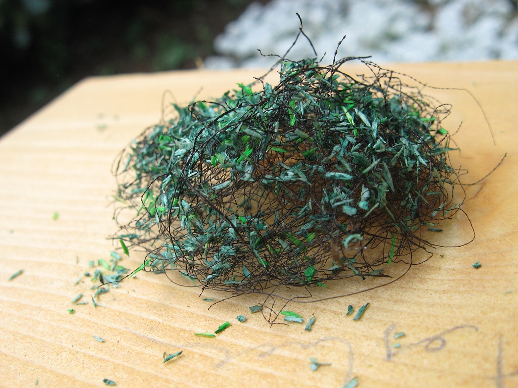

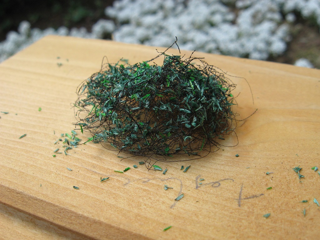

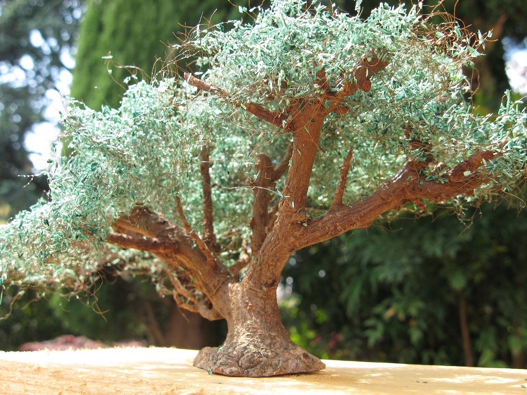

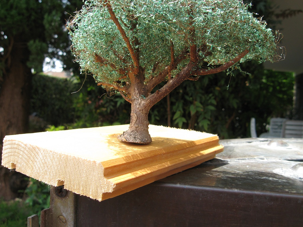

Stamattina mi sono dedicato alla realizzazione dei cespugli, poi, visto che avevo le mani in pasta, ho realizzato anche qualche albero.
Per i cespugli ho iniziato a fare una prova con il dacron, ma il risultato non mi è piaciuto perchè alla fine la composizione resta molto rigida e mi è risultato difficile conferire una forma realistica.
Son passato quindi a fare la prova con la paglietta metallica per cucina alla quale è stato più facile conferire una certa forma.
Prima l'ho dipinta a spruzzo con una tonalità di marrone, poi ho lasciato cadere della segatura colorata in due tonalità ed alla fine ho fissato il tutto con lacca.
Il risultato, anche se passabile, non mi soddisfa molto.
245,4 KB

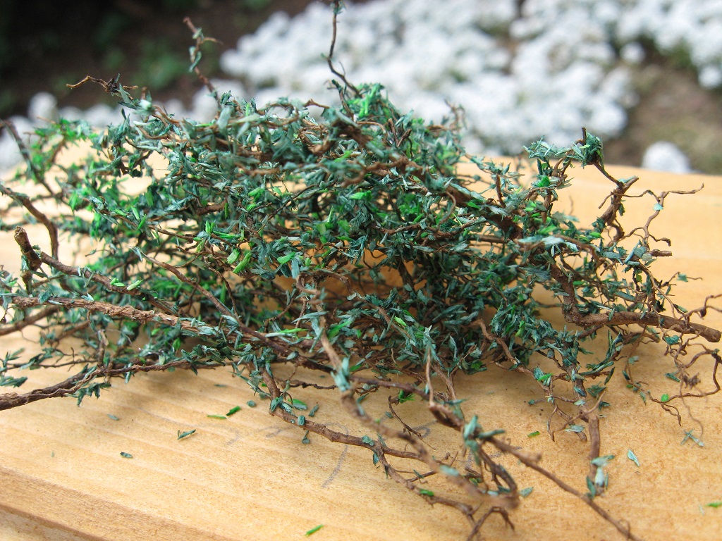

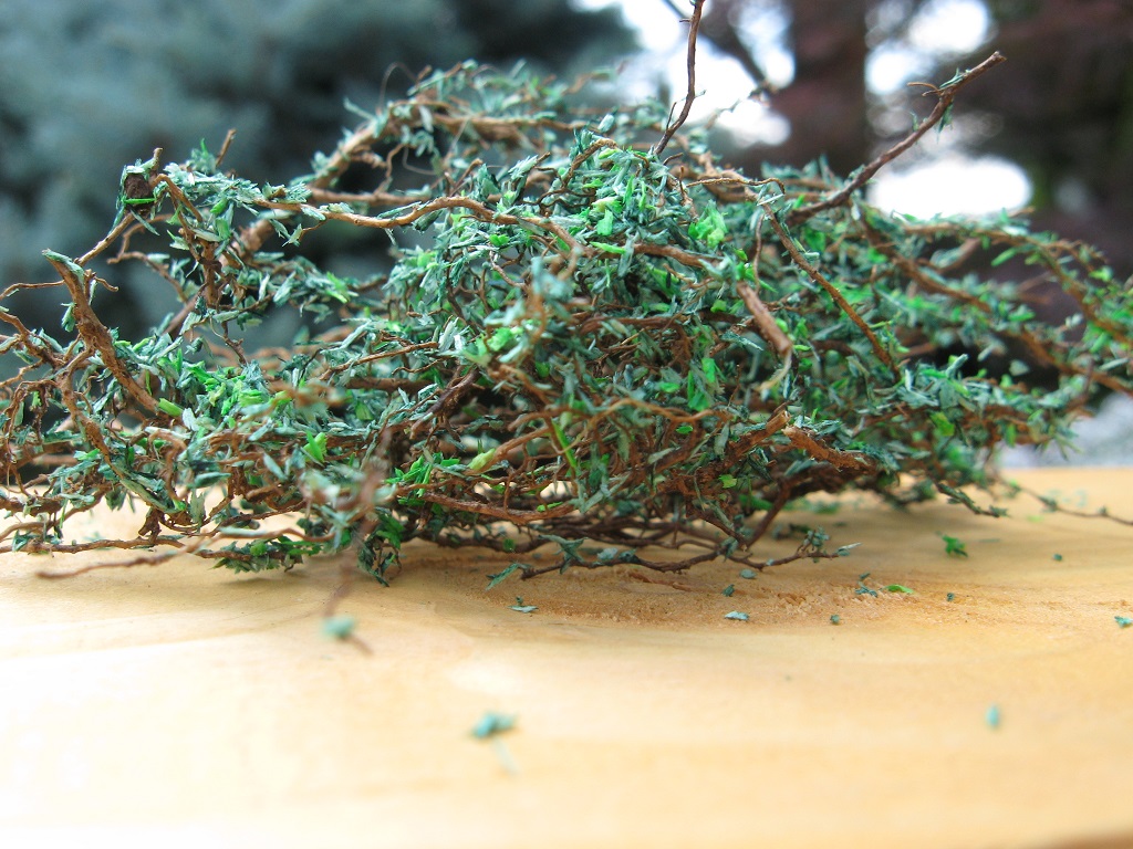

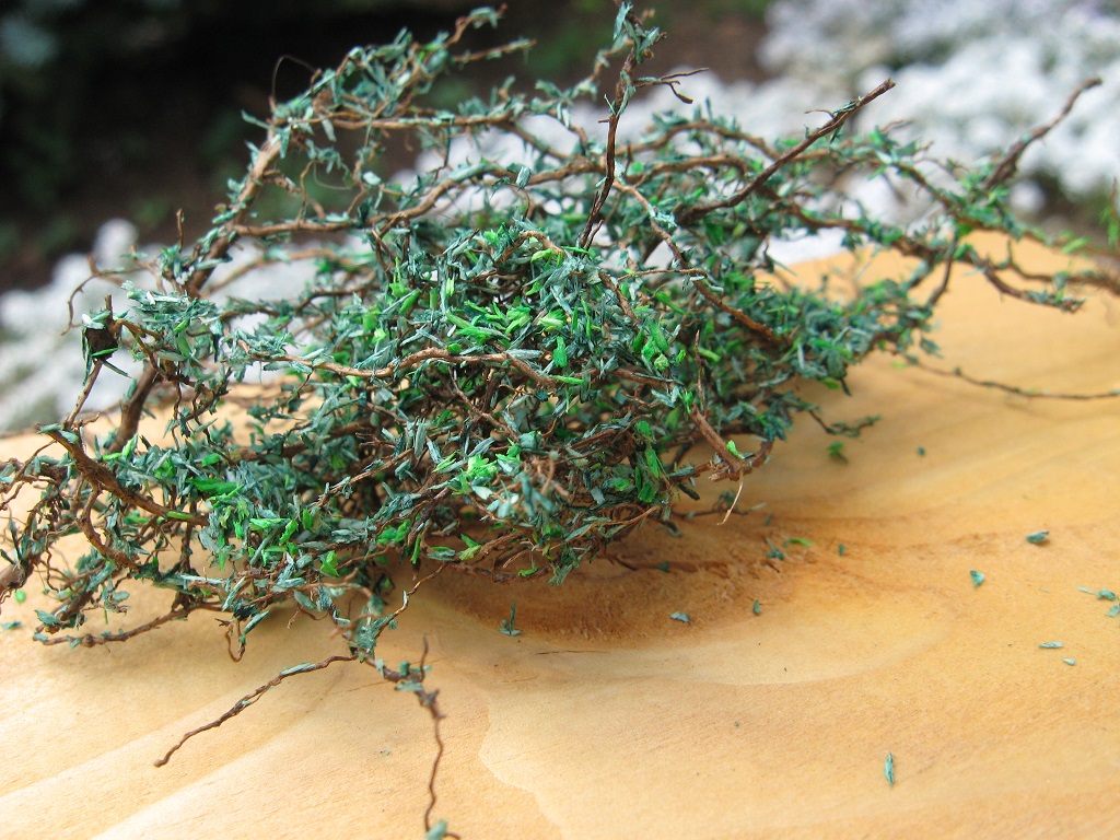

Altra prova con piccole radici che recupero in giardino e che possono tornare utili allo scopo.
In questo caso non è stato necessario dipingerle.
Il risultato mi sembra buono.

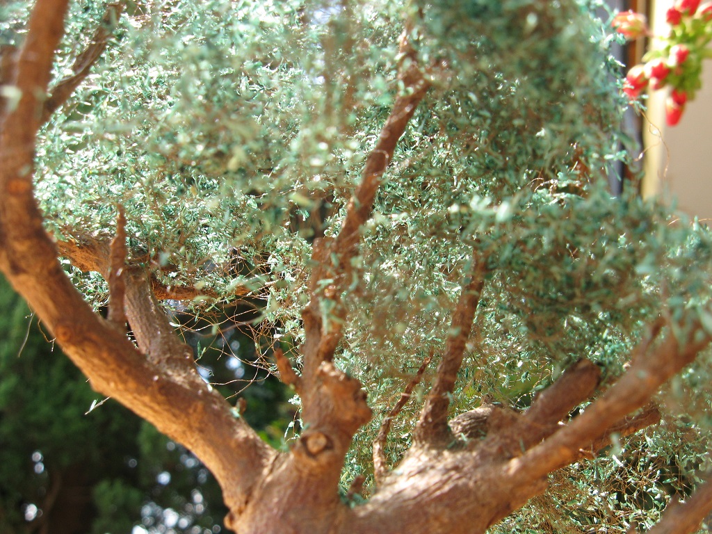

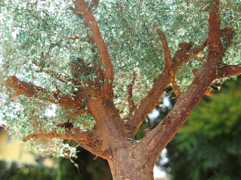

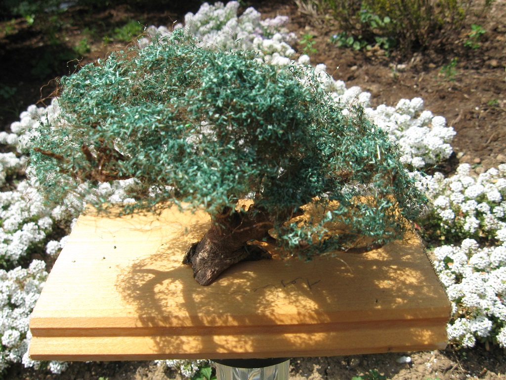

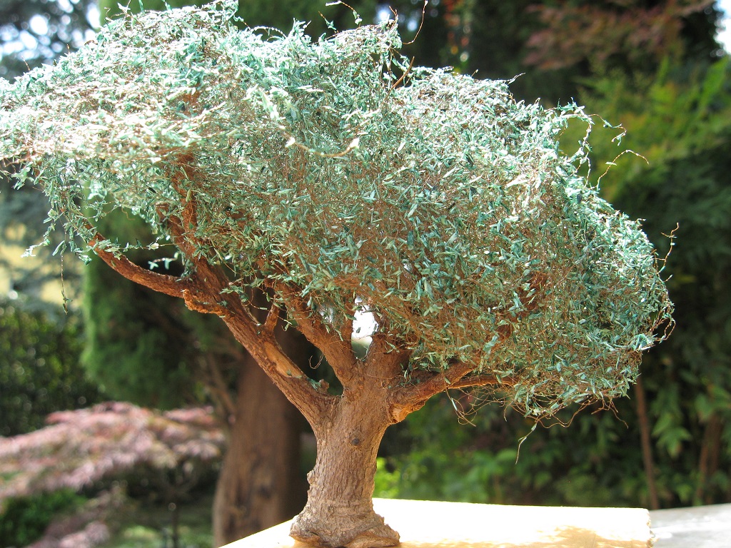

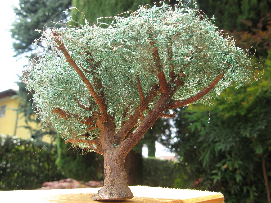

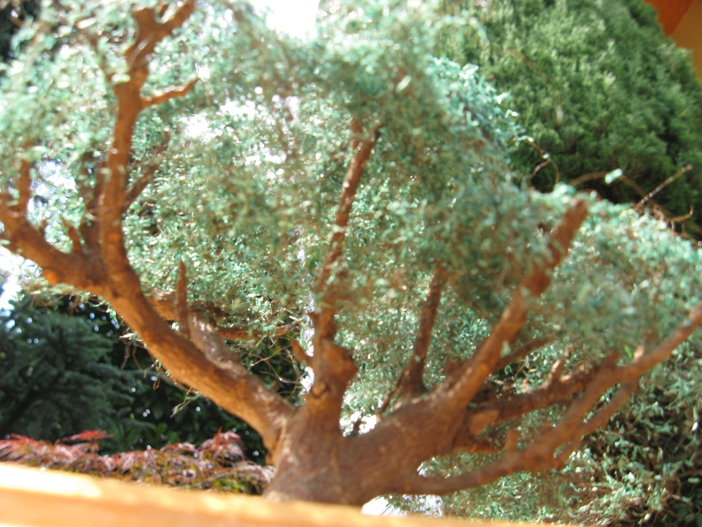

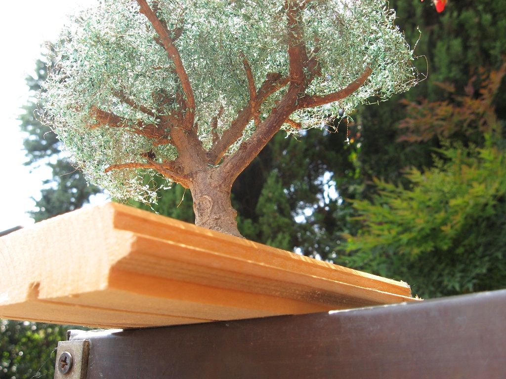

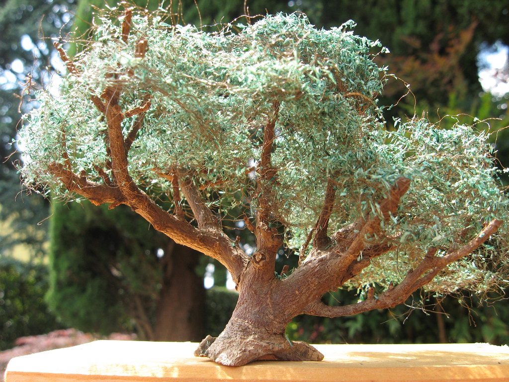

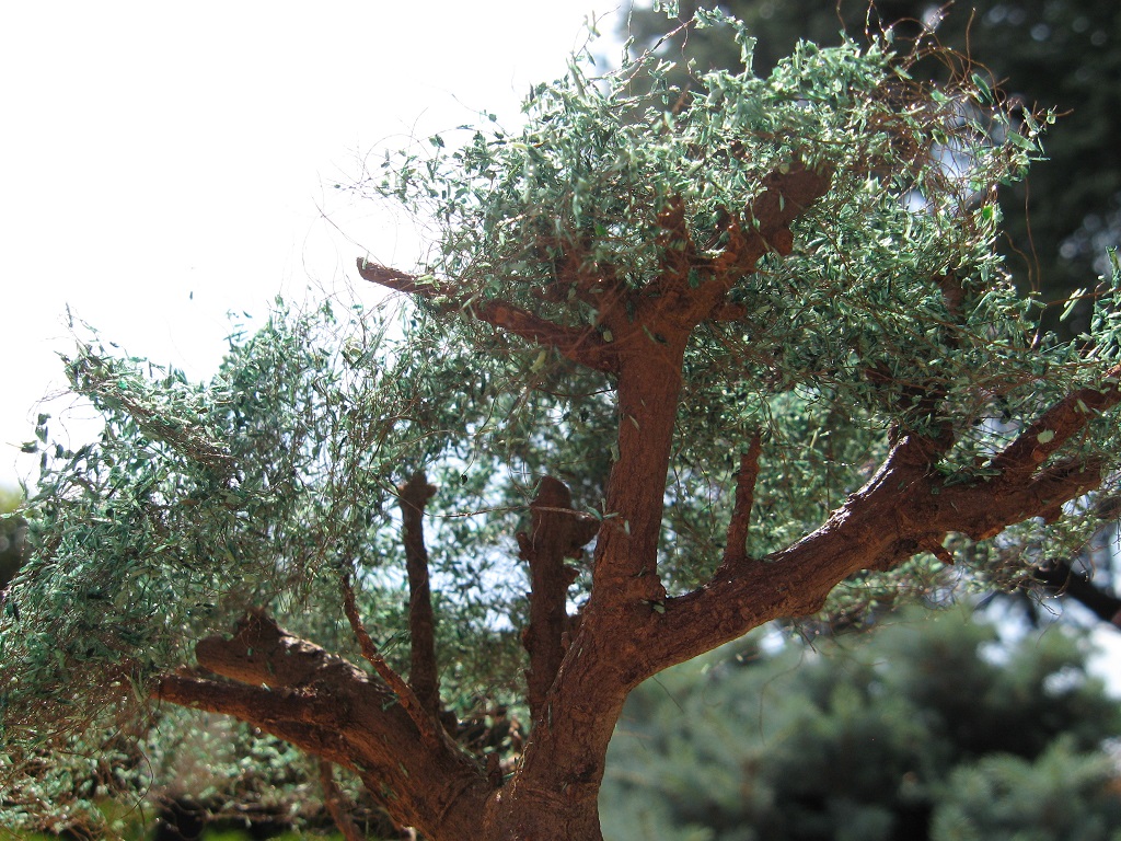

Per i due alberi che seguono ho utilizzato il tronco di piccole piante, ahimè appassite, poi ho sfilacciato per bene la paglietta metallica e l'ho fissata fra i ramoscelli.
Per ultimo, solita spruzzata di segatura colorata e fissaggio con lacca.
Potrebbero rappresentare degli ulivi oppure farnie, ma questo lo lascio decidere agli esperti.
L'altezza è di circa 9 centimetri e la chioma ha un diametro di circa 10.
397,54 KB

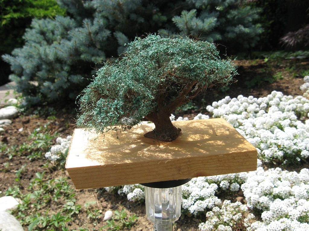

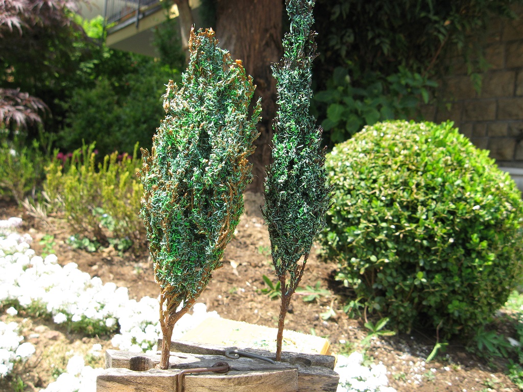

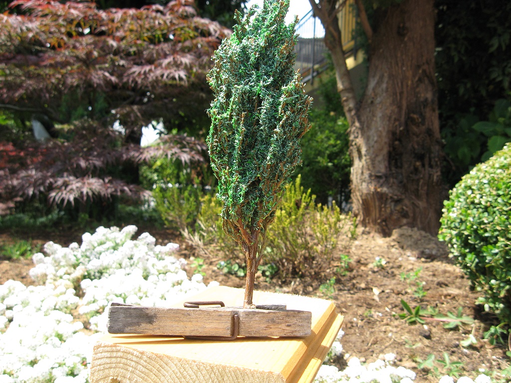

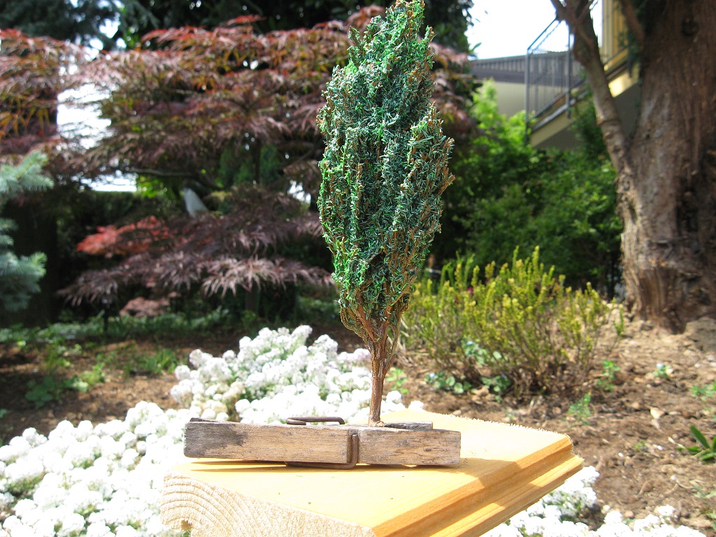

Per finire ho provato a realizzare un paio di pioppi utilizzando piccole cime di cipresso essiccate. In questo caso ho semplicemente spruzzato una tonalità marrone e poi ho rivestito con il solito metodo.
Altezza circa 12 cm.
Sono graditi commenti (anche negativi) e consigli.

Antonio personalmente le piante mi piacciono un sacco :grin: :grin: :grin: condivido il tuo pensiero per i cespugli, il secondo tentativo mi pare migliore :wink: i miei complimenti per le realizzazioni, continua a seguirti e a prendere spunti con molto interesse :cool: ciao Massimiliano :cool:

dilan ha scritto:
386,98 KB
Grazie per la spiegazione!

Gli alberi che hai realizzato sono davvero molto belli e realistiche. Per cio' che concerne i cespugli mi accodo a quanto ha detto anche l' amico
Massimiliano. E' importante poter sperimentare e se il risultato non soddisfa in pieno, si puo' sempre ripartire da capo.....
fino al raggiungimento del risultato che comunque deve appagare anche i nostri gusti. Saluti. Egidio. :cool:

Ciao Antonio, gli alberi come i cespugli non sono per niente male, l'unico consiglio che ti posso dare è di fare, per gli alberi, più rami piccoli e mettere la paglietta diradata su ogni singolo rametto, evita per quanto puoi di inglobare "a forza" i rami nella chioma, così facendo eviti di ottenere un aspetto ovattato e globoso della chioma.
Utilizzare rami secchi è un ottima tecnica per ciò che concerne il tronco e i rami principali, ma devi necessariamente aggiungere altri rami altrimenti potrà anche somigliare ad un albero ma non lo imiterai mai fino in fondo.
Comunque complimenti per le tue realizzazioni..... :wink: :cool:

Ciao Carlo,
ti ringrazio per il parere che, dato da un esperto come te, non può che essere di stimolo per migliorare.
In effetti questo è stato il mio primo tentativo, effettuato molto velocemente in meno di un'ora di lavoro.
Ero partito per fare dei cespugli e poi mi son lasciato prendere la mano.
Per i prossimi, farò senz'altro tesoro dei tuoi ben graditi consigli.
