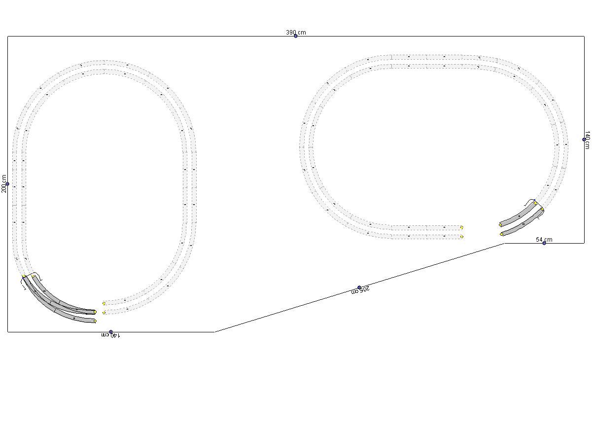

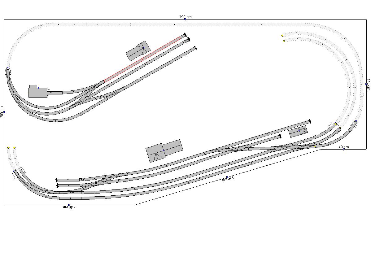

Ipotesi più razionale, un pò sulla falsa riga del plastico di Roberto, anche se non ho la sua lunghezza.
L'ipotesi riguarda la stazione principale di transito servita da due elicoidali (raggi 545 e 607 mm) che andranno ad una stazione nascosta e una rampa a salire per una piccola stazione di testa e forse un piccolo raccordo industriale.

Ciao Mauro, quello che hai disegnato era esattamente quello che intendevo io!!! A me piace molto, sono sincero!

Bene Marco, cominciamo ad andare d'accordo..... :wink:

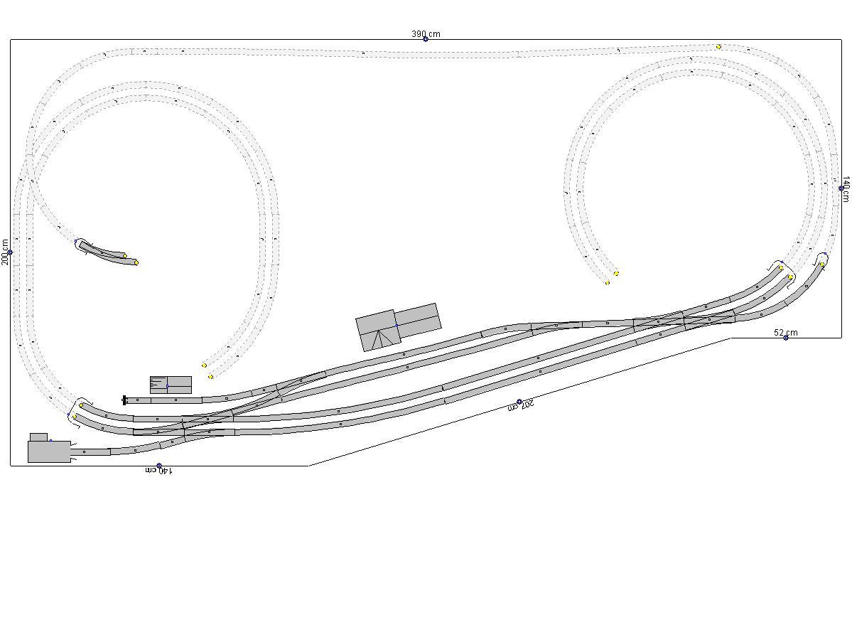

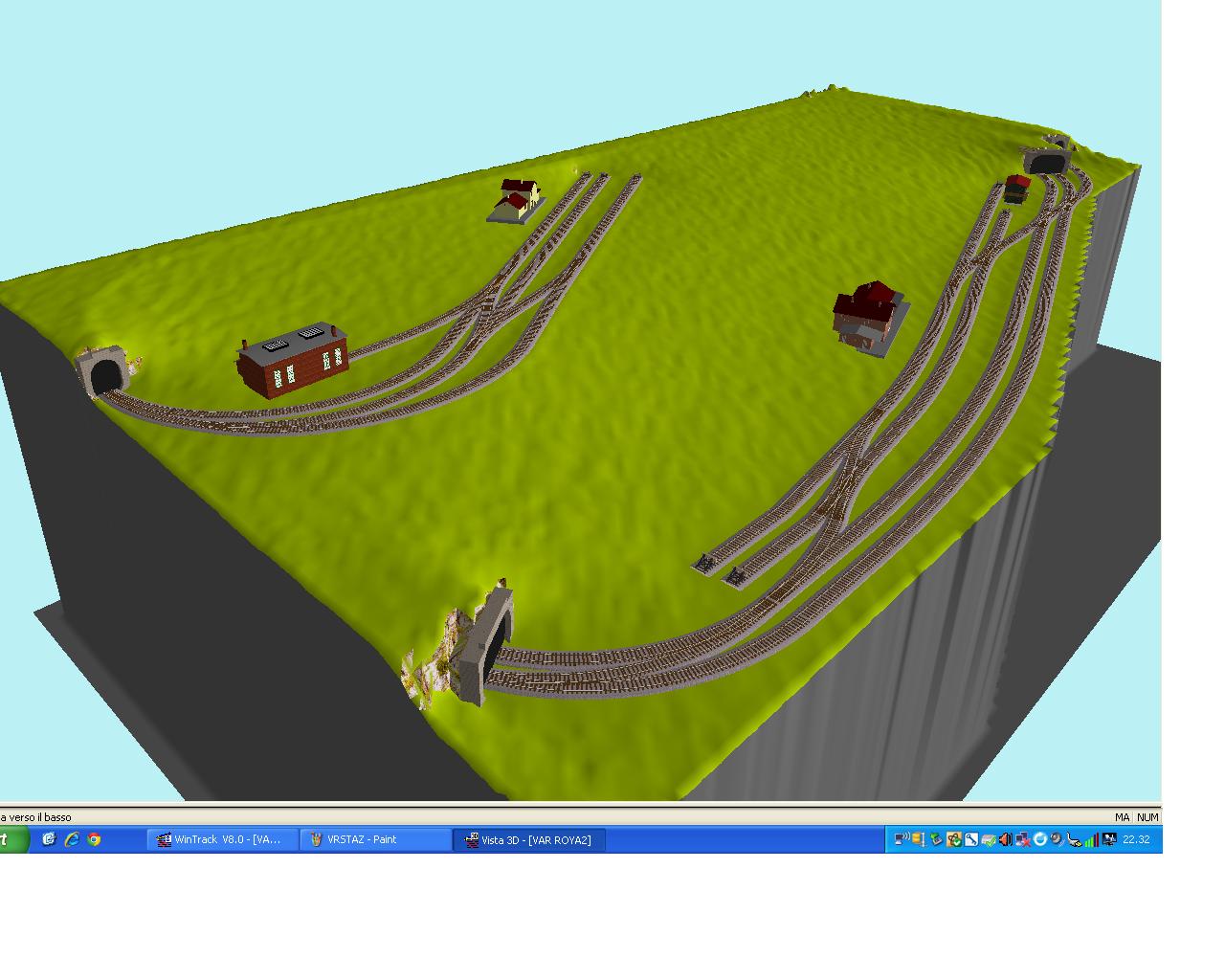

Ho provato a completare il tracciato e ho modificato un pò il piano binari della stazione in modo da avere i due binari principali con lunghezza utile superiore ai 2 metri per entrambe le direzioni.
Stazione nascosta con cappio per consentire l'inversione di marcia dei convogli e tre tronchini per i reversibili
91,36 KB

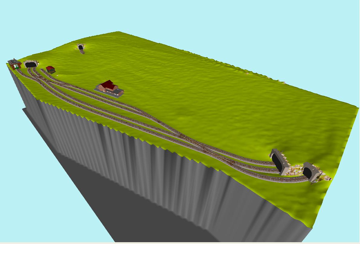

Le due rampe elicoidali (che non ho ancora deciso se lasciare così semplici o più probabilmente raddoppiare)
58,75 KB
La stazione principale di transito e una ipotesi di stazione terminale in quota
100,34 KB

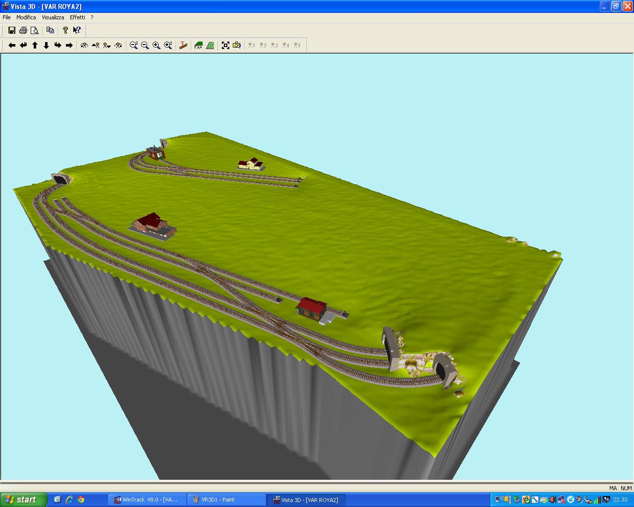

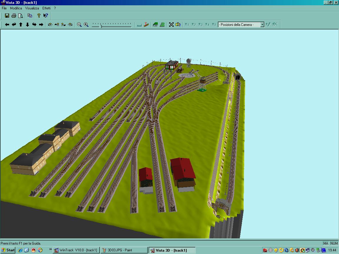

Due visioni 3D per completare l'iconografia
124,26 KB
127,34 KB
Volendo sulla parte destra, facendo proseguire una linea dalla stazione di testa, potrebbe starci un raccordo industriale, ma non volevo affollare troppo di binari. Per ora mi interessa studiare bene la stazione nascosta, gli elicoidali e la stazione principale di transito.
Che ne dite?
Messaggi: 11529
Re: Progetto da discutere con voi
#34 Messaggio da adobel55 »
Questa soluzione mi piace di più.
Molto sintetica senza affollamento di binari con ottima manovrabilità.
Continua su questa strada.

Vista la profondità dell'impianto sposterei la stazione nascosta sotto quella visibile: con quella bretella di inglesi e scambi un deraglia mento non è impossibile, e là dietro un intervento manuale è impegnativo... Sto pensando comunque ad alternative, ma prima dell'anno prossimo sarà dura disegnarle. ..
gian paolo cardelli
Messaggi: 444
Nome: gian paolo
#37 Messaggio da gian paolo cardelli »
Considera inoltre che gli elicoidali possono essere configurati come stazioni nascoste: parcheggiato lì i convogli non reversibili puoi semplificati la vita sul cappio di ritorno.

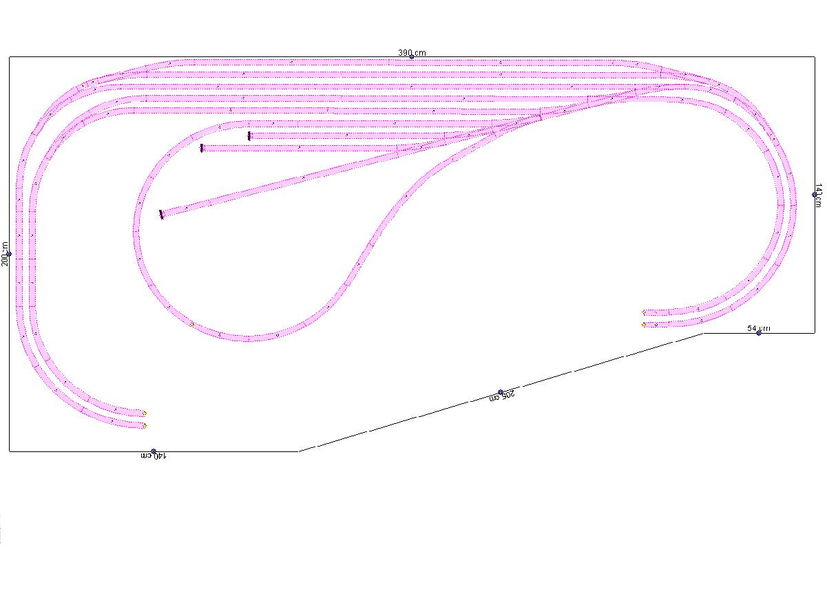

Ultima cosa: con una linea continua a doppio binario un cappio solo non ti basta...

Ne è venuta fuori questa possibile soluzione con cappio che permette la giratura dei convogli nelle due direzioni con eliminazione dei doppi inglesi (effettivamente non proprio indicati là sotto).

Sarei tentato di rinunciare ad ogni tipo di passerella per avere un discreto scalo merci e in questo senso mi torna spesso in mente un progetto di qualche tempo fa che avrebbe bisogno di essere rivisto ma nella sostanza mi intriga sempre di più....una bella stazione di testa e basta!
131,22 KB
143,44 KB
Mi rendo conto che sembro alquanto ondivago, ma come dicevo in precedenza si deve sempre rinunciare a qualcosa; ma prima di spendere tempo e (un bel pò) di danaro vorrei avere qualche certezza che ora non ho. [:I]

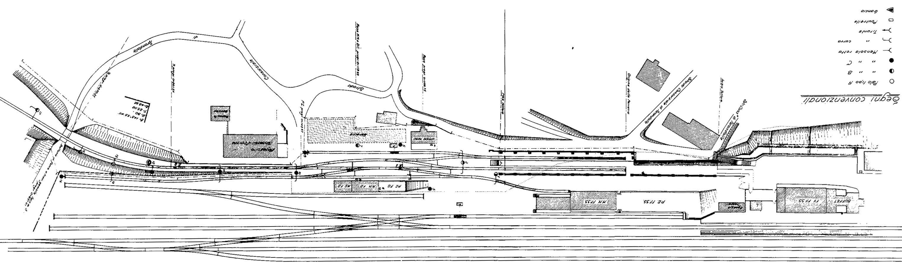

A proposito di scalo merci, mi viene in mente uno scalo in disuso subito dopo Pontedecimo, è di una semplicità pazzesca, me ne sono accorto per puro caso quando ho riprodotto tale stazione, è subito fuori a pochi km direzione Mignanego. Anche la stazione di Genova Pegli ha il raccordo industriale, per una raffineria o qualcosa di simile. Ti posto Pontedecimo direzione Mignanego.

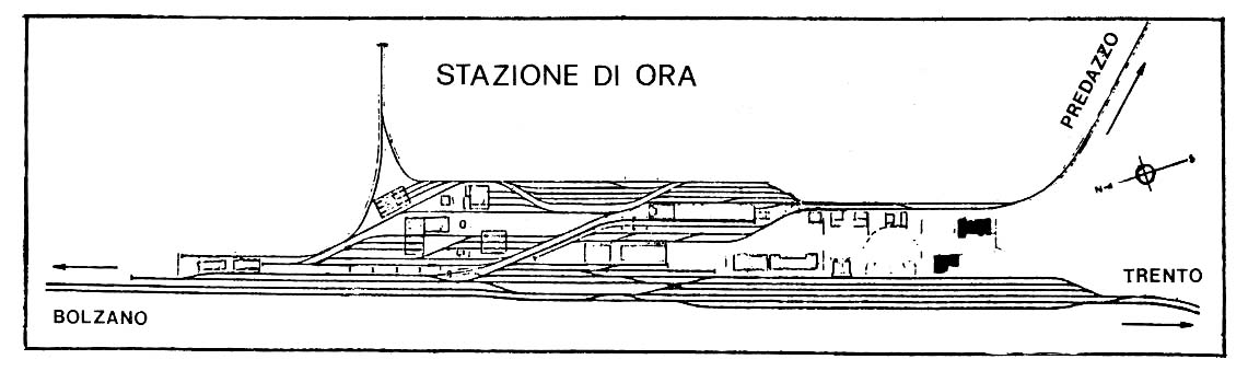

Doc,

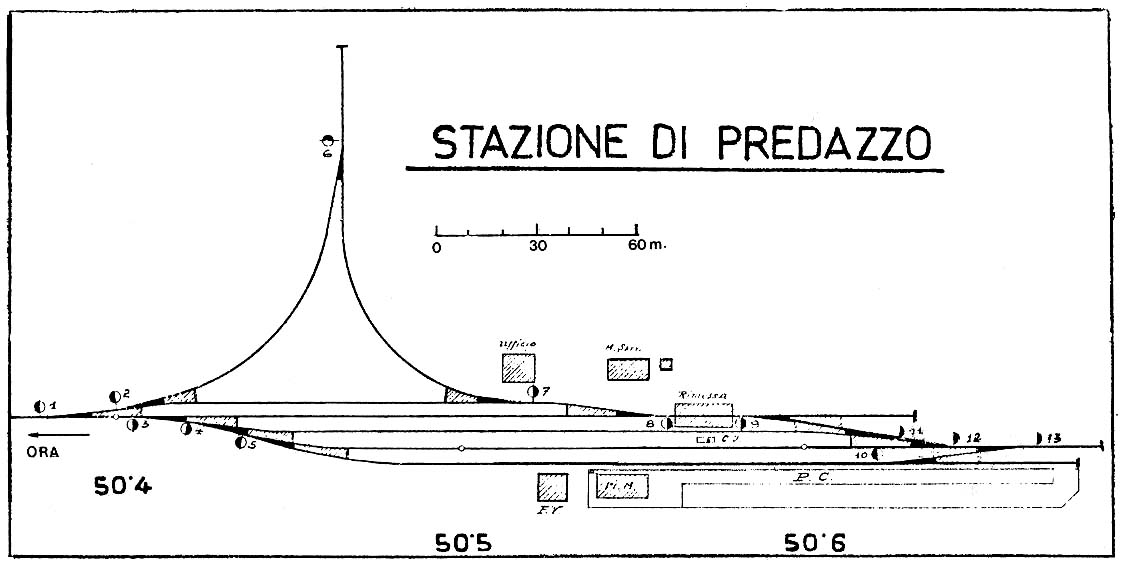

girando su internet ho trovato queste immagini di schemi di stazioni, due riferite a stazioni di transito di cui una con stella di inversione e una di testa con stella di inversione:
Stazione di Ora, Stazione di Calalzo, Stazione di Predazzo.
Spero ti siano utili come spunto, a me piacciono.
Mio intriga l'idea della stazione di Ora come transito per treni di parata e come punto a punto verso la stazione di testa di Predazzo, come nella realtà d'altronde. La vedo transitata da trazione termica e vapore, molto bello.
Per lo schema della stazione di Empoli proposta da Andrea Vanzetto, su Google Maps puoi vedere bene lo sviluppo che è molto interessante (ricerca stazione di Empoli)
