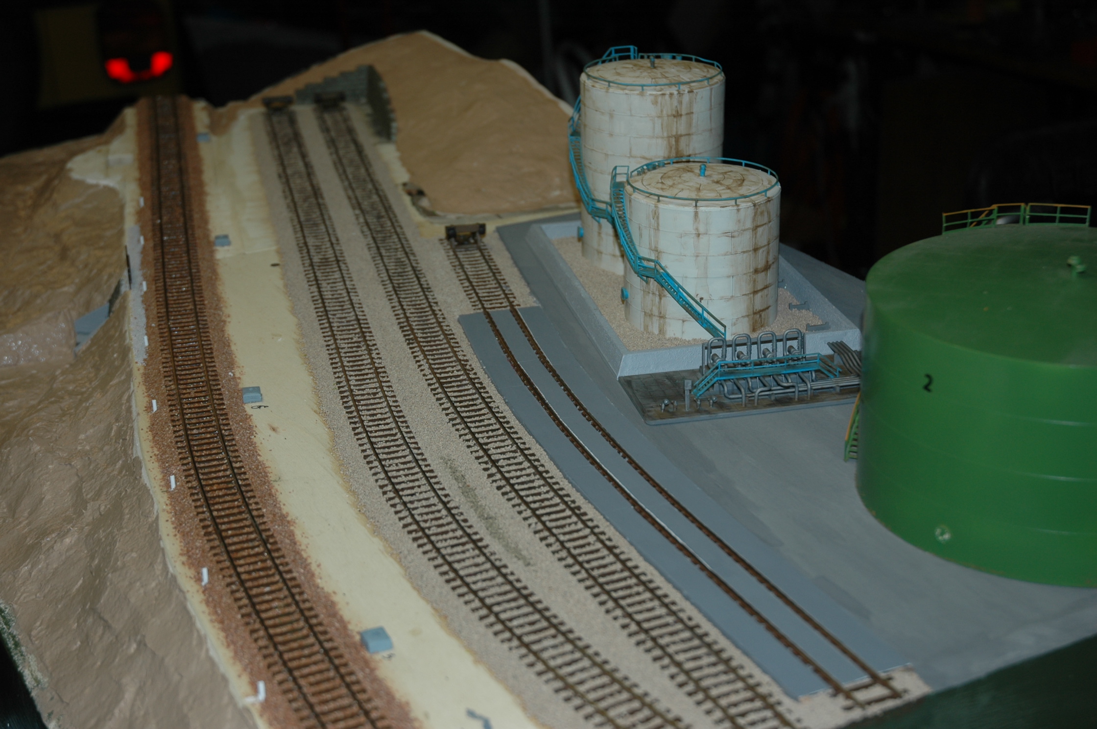

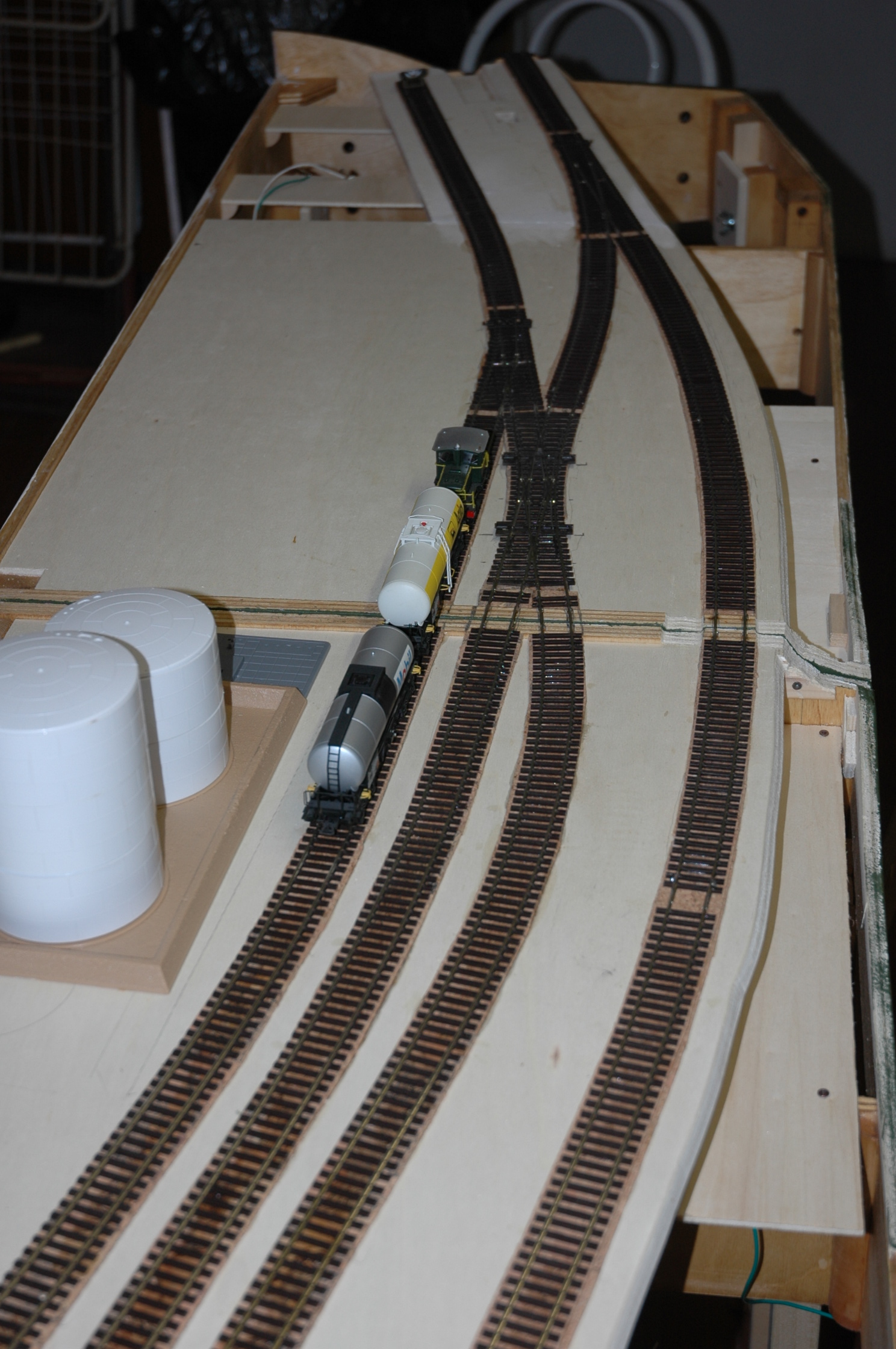

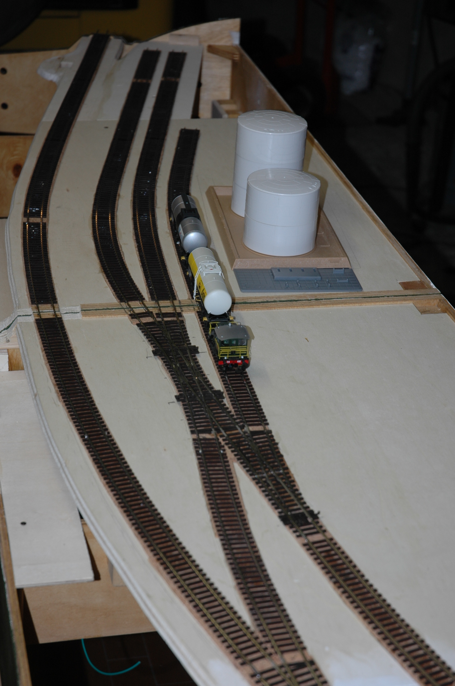

Stato avanzamento moduli:
- posati e incollati tutti i binari;
- saldati i binari alle viti di fissaggio in corrispondenza delle testate (prossimo passo il taglio delle rotaie);
- cablati tutti i binari;
- cablati tutti i motori dei deviatoi e polarizzati i cuori;
- prove di funzionamento ok.
Ho pensato fosse più armonioso mettere il binario di scarico affiancato ai due lunghi tronchini di sosta.
Ho posato un paio di cisterne commerciali per valutare aspetto e ingombri della scenografia.

Messaggi: 5985

Mi convince senz'altro di più quest'ultima versione, con il binario di scarico parallelo ai tronchini. Continuo a seguirti.

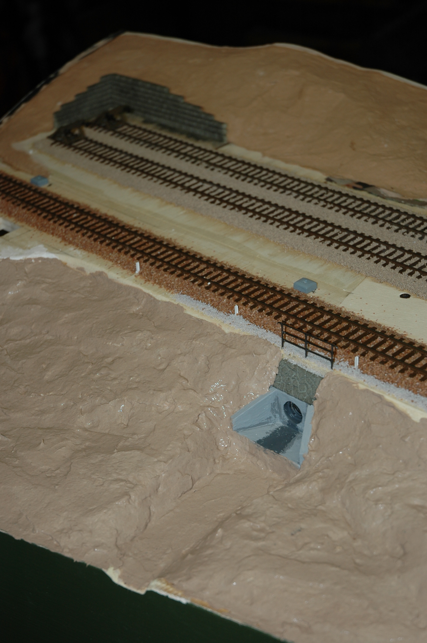

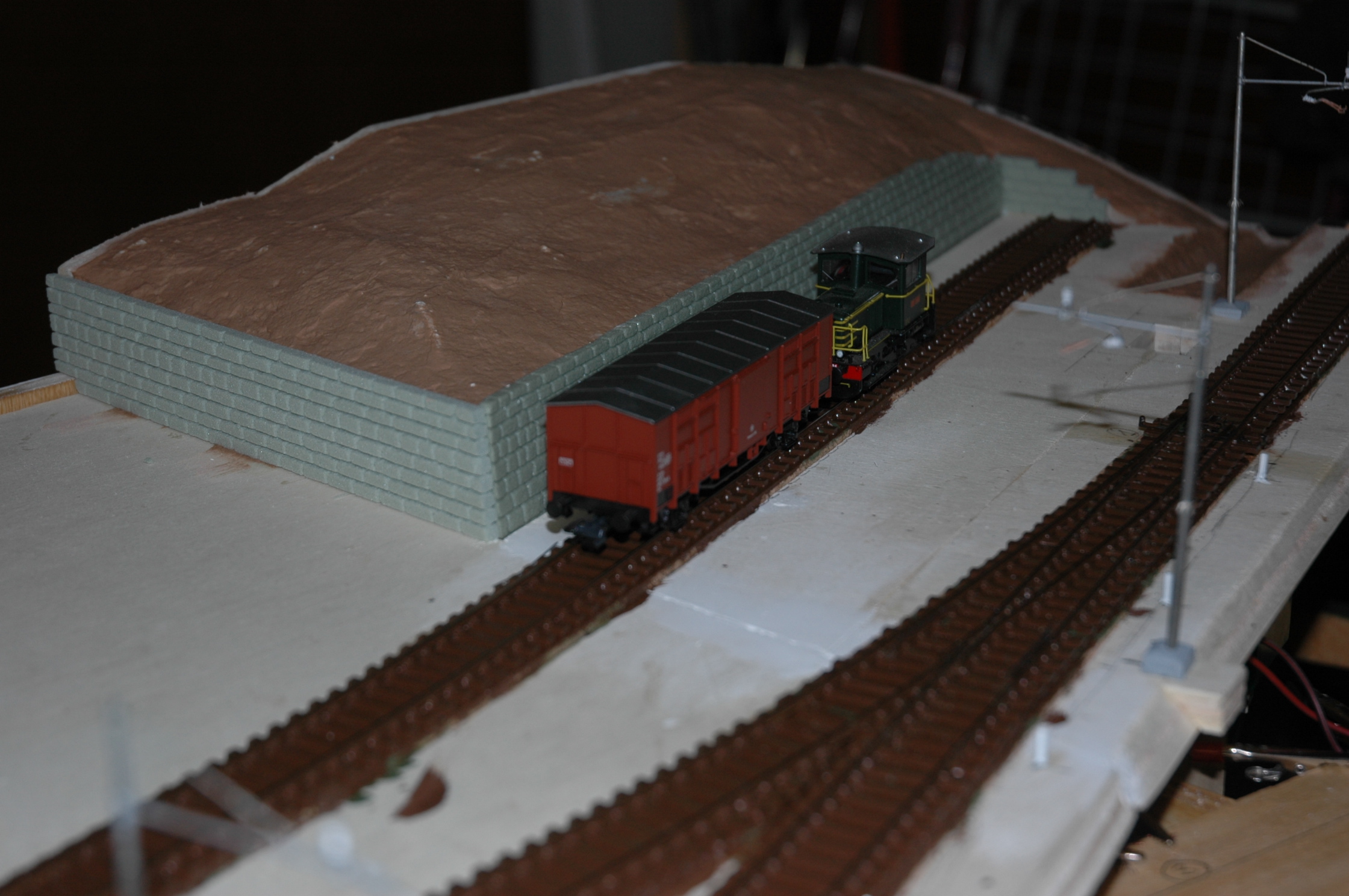

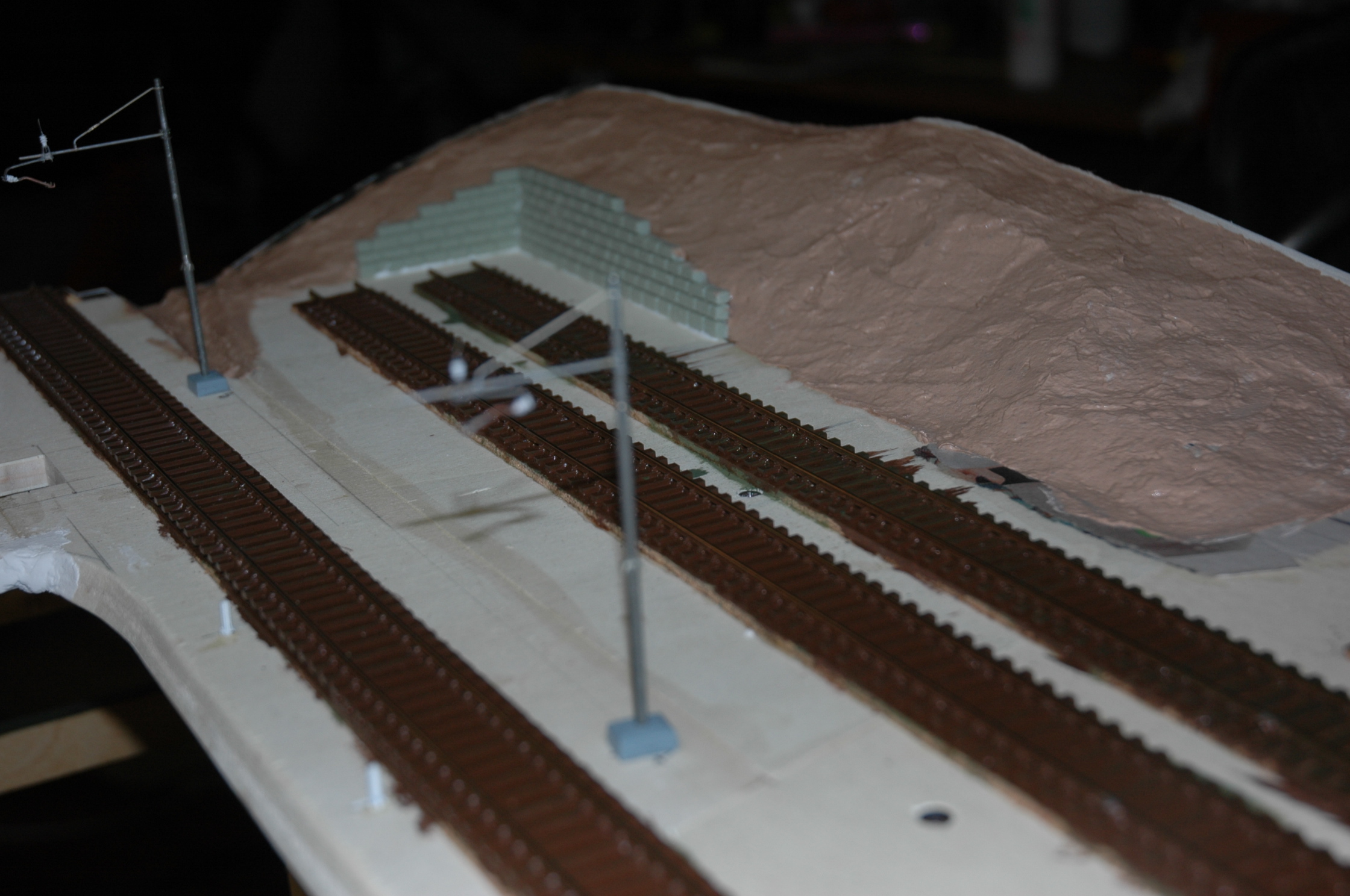

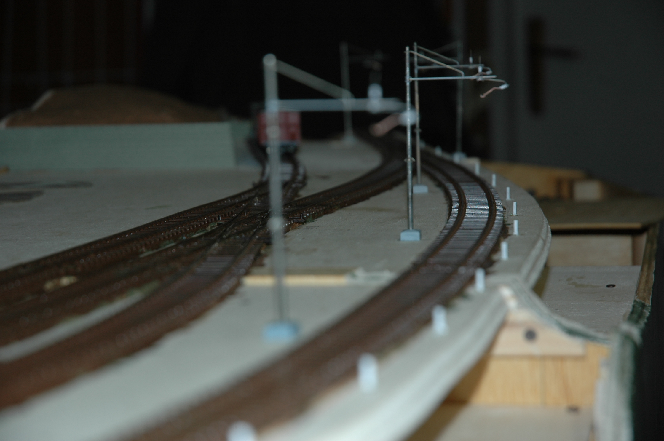

Creato il terrapieno da ambo i lati con muri di contenimento, posati i pali della linea aerea e i picchetti di controllo della geometria del binario.

#40 Messaggio da cararci »
Progressi ottimali! Ma i pali sono inseriti provvisoriamente, vero?

#42 Messaggio da Docdelburg »
Si Carlo, specie quello storto..... :cool:

I terrapieni sono in polistirolo ricoperti con carta ?
Mi dai qualche spiegazione che mi servirà,
Messaggi: 6993
Re: Moduli Fremo secondo le specifiche del gruppo CV19
#44 Messaggio da Docdelburg »
Adolfo è la stessa tecnica usata con il modulo della galleria dell'orso. Incollo strati di polistirolo dentro lo spazio delimitato dal rilievo periferico e una volta asciutta la colla lo modello alla bisogna.
Poi riempio gli spazi e creo lo spessore con una miscela di carta di giornale macerata e frullata con l'aggiunta di vinavil e gesso scagliola. Il tutto asciuga in 1-2 giorni.

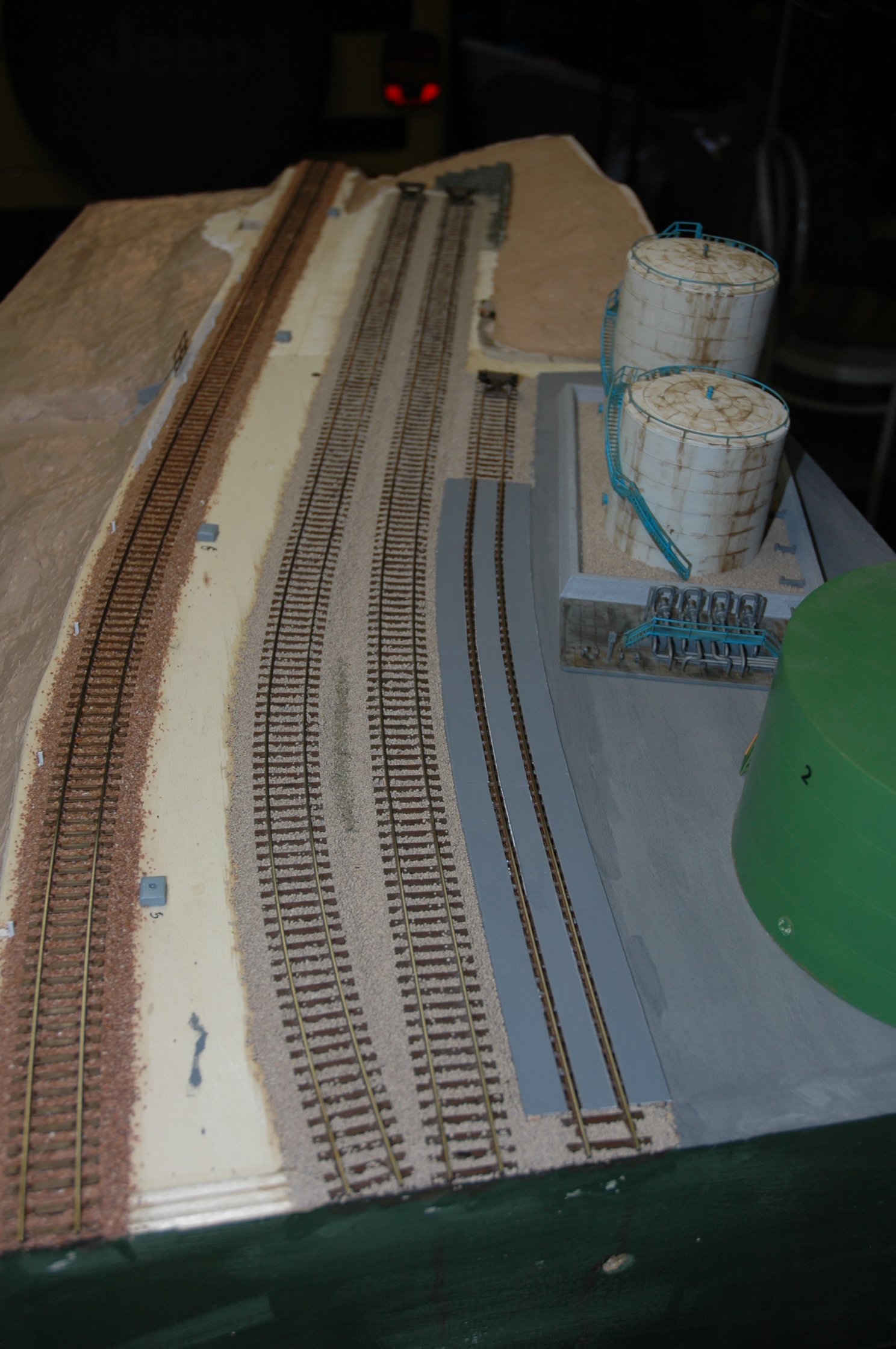

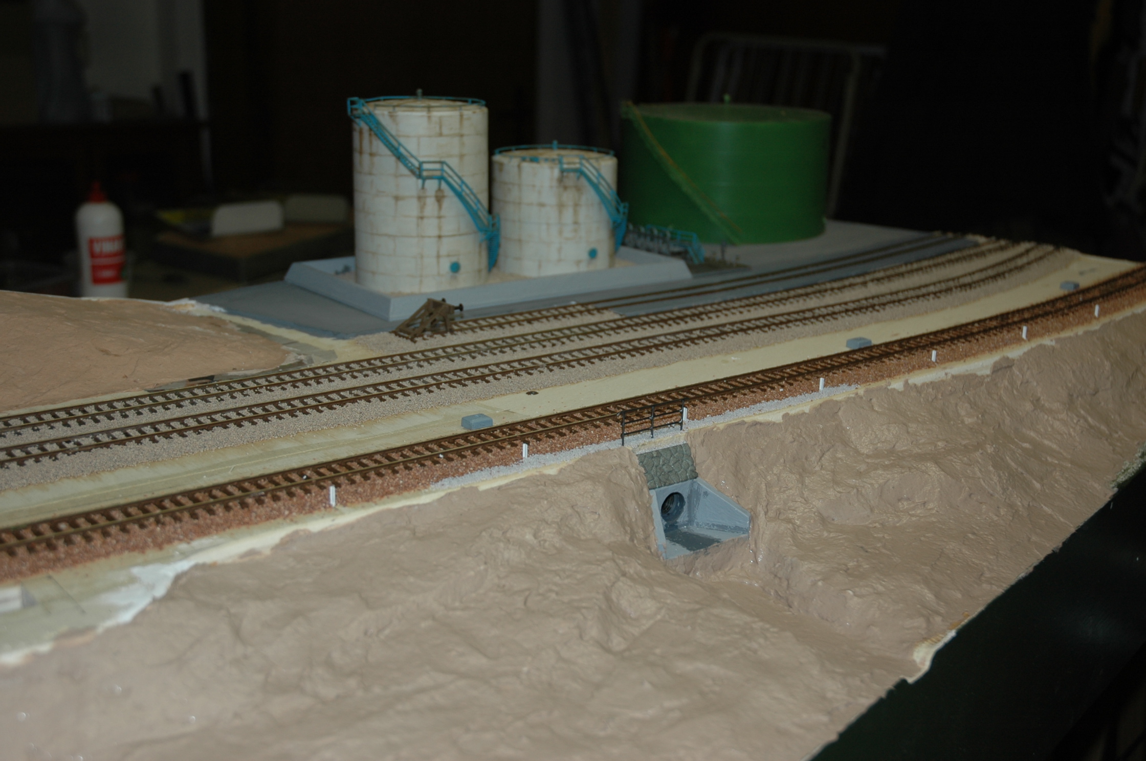

Avanzamento lavori: posata la massicciata, creato il piazzale asfaltato, creato la base di lavoro per lo svuotamento carri, realizzato un canale di scolo per rompere la monotonia del frontale e posato le cisterne per valutare l'effetto.
Steso la miscela indurente per riprodurre il piano anteriore del modulo.
Che ne dite di quel colore della cisterna più grossa? La lascio così, prima di sporcarla o la dipingo di bianco avorio come e altre?

#50 Messaggio da MrMassy86 »
Ottimo lavoro Mauro, stai procedendo molto bene :wink: io la lascerei cosi con la base verde, secondo me rende il contesto più variegato e non monotono di colori :cool: Massimiliano :cool:
