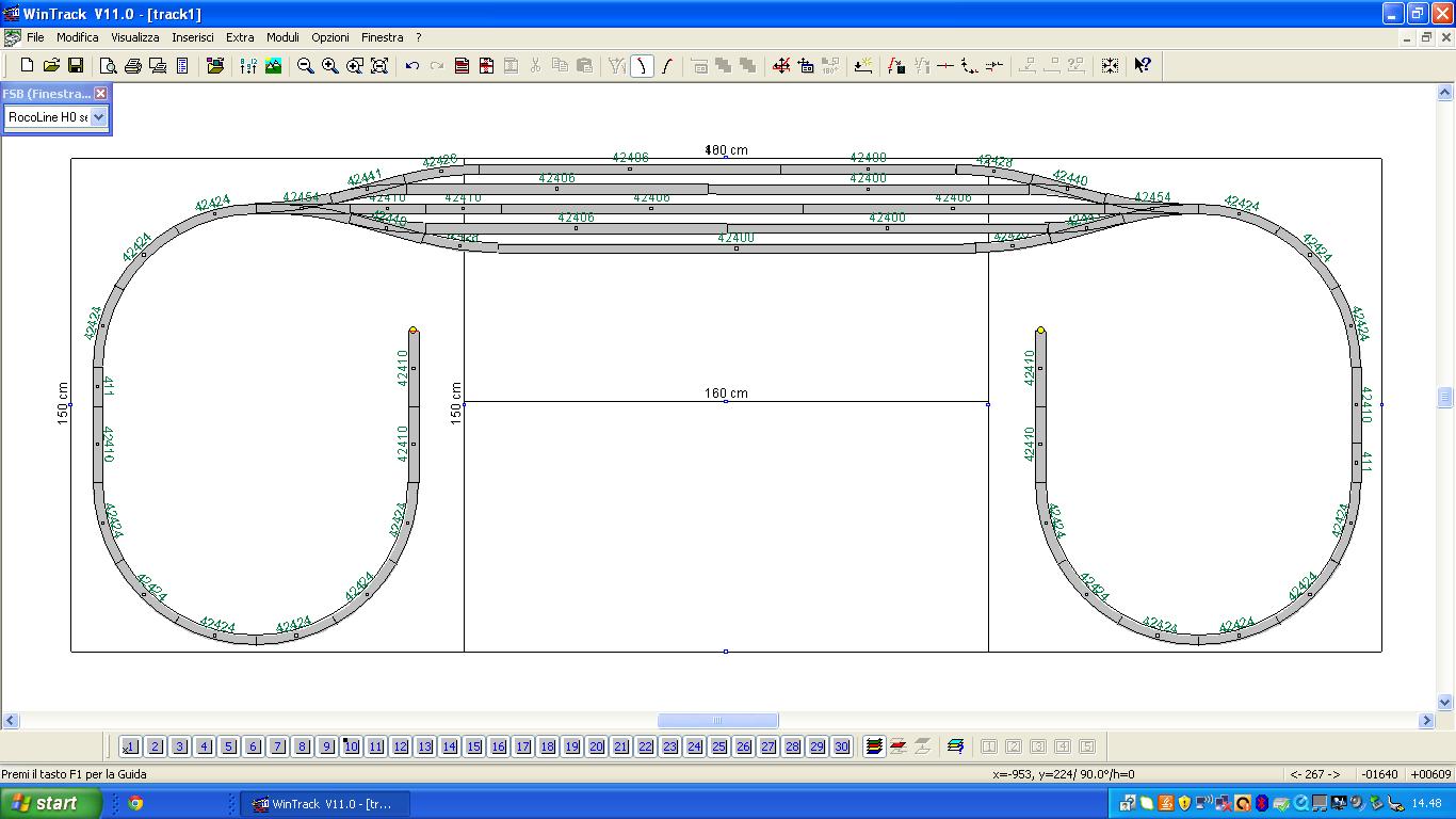

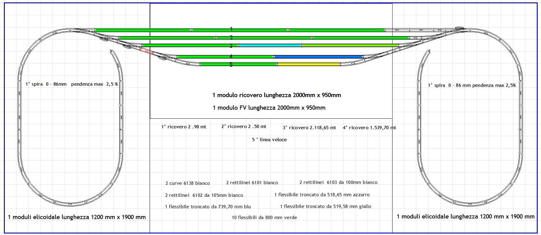

Posto il definitivo progetto stazione nascosta con i tagli dei 4 moduli, spero che non ci siano errori.
328,01 KB
Messaggi: 11529
Re: Plastico Isola
#28 Messaggio da adobel55 »
Ora sembra tutto ok, anche per i tagli dei moduli.

Ciao Libero. Guardando il progetto ho alcune perplessità.
1: Ci sono troppi binari.
2: Non c'è spazio d'interbinario per i marciapiedi
3: Se l'epoca è la III/IV non ci sono punti di ricovero locomotive per la manutenzione (carico carbone, fosse svuotamento, torri idriche, torri sabbia, etc...)
Quindi, vedo incongruenze. Se la stazione ha tanti binari significa che è una stazione importante. Deve quindi avere tali binari di manutenzione.
Inoltre puoi allungare il piano dei marciapiedi spostando i deviatoi molto più verso l'elicoidale di sinistra.
Per darti uno spunto. Questi sono i progetti del mio plastico:
Stazione nascosta (vedrai che gli elicoidali sono asimmetrici per allungarli, diminuendo la rampa:
427,04 KB
Stazione principale e stazione di montagna:
484,64 KB
Nonostante tanti progetti.. Alla fine sono andato a "sentimenti", modificando quasi tutto.

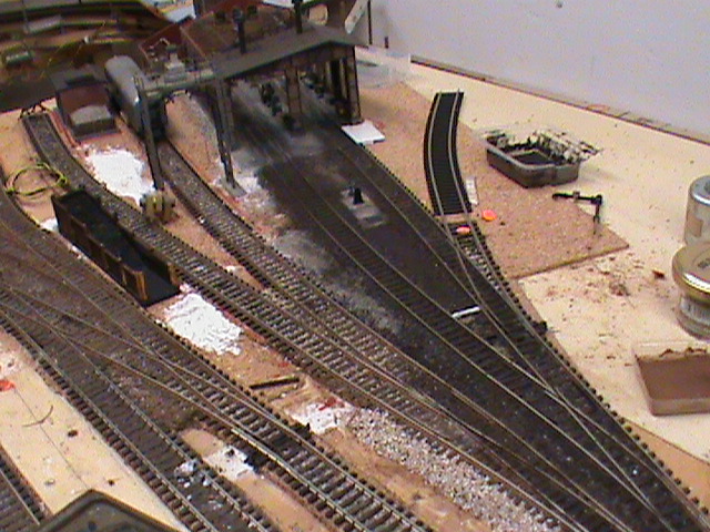

Questa è una foto del deposito locomotive (che come vedrai, non corrisponde assolutamente al progetto).
143,89 KB

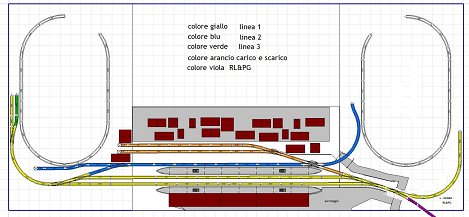

#34 Messaggio da Supergolosone »

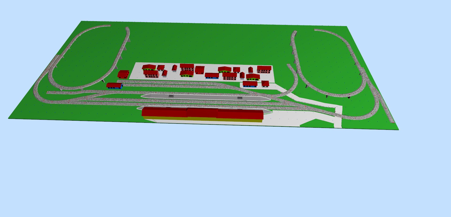

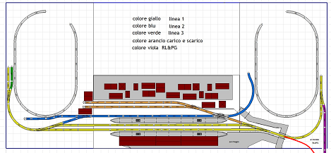

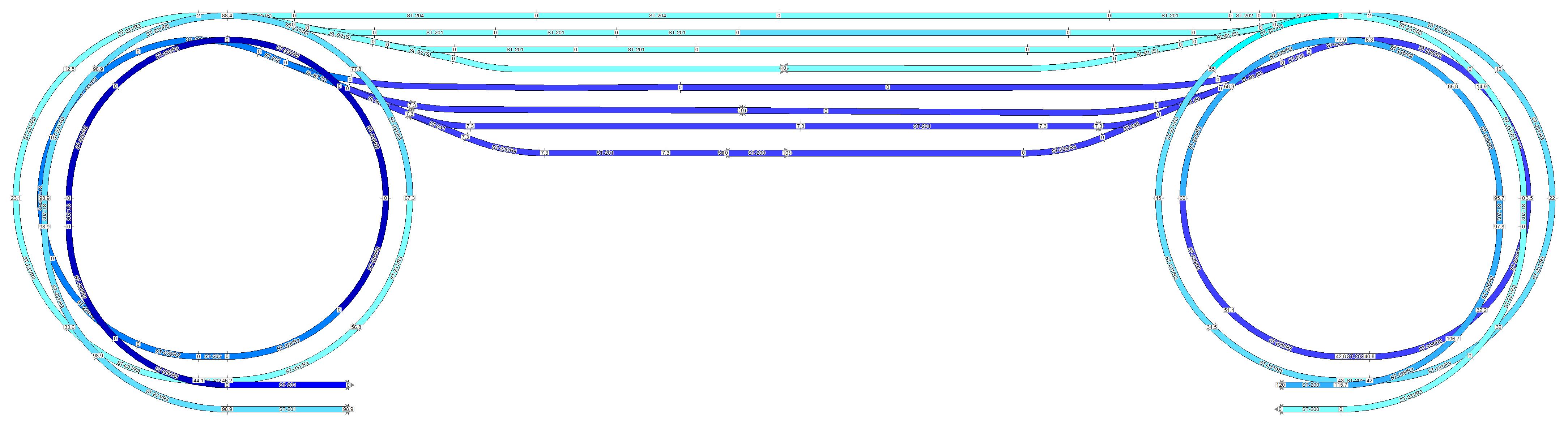

ho rimodificato tutto il modulo stazione FV spostando anche gli elicoidali leggermente in su.
ho riadattato il progetto che mi fece CF69 e vediamo cosa ne pensate.
grazie Roy per i tuoi preziosi consigli
vista 3d
145,72 KB
Sono riuscito a farlo stare nelle misure prefissate di 200cm x100 cm il percorso del treno è in senso orario solo la linea blu è antioraria.
prima di entrare in stazione vicino all'elicoidale si può scegliere di entrare nel modulo rimesse e piattaforma linea(Viola ) modulo ancora in progettazione.
in stazione possiamo avere 2 linee gialle veloci e una arancione per il carico e scarico.
dalla stazione si può girare il treno e si può percorrere la linea blu.
la verde è ancora un idea.
stazione FV tipo dublino dove dal parcheggio si percorre la stadina per arrivare al paese e si incontrano 2 PL.
cosa ve ne sembra come progetto?

#35 Messaggio da MrMassy86 »
Ora mi sembra molto meglio Libero :grin: Massimiliano :cool:

#36 Messaggio da roy67 »
Il progetto è buono. Però... C'è un però.
La piattaforma con depositi dove la metteresti?.
Non vedo binari preferenziali di raccordo.
L'accesso alla zona "manutenzione" locomotive non avveniva tramite i binari di linea, che imponevano alla locomotiva di uscire dall'area "protetta" della stazione (protezione segnaletica) per instradarsi su un binario d'accesso... molto più avanti.
L'accesso avveniva direttamente sul piazzale stazione.
Ricorda sempre di tenere presente la realtà.
La locomotiva (in caso di cambio trazione.. e questo avveniva spesso per necessità di carico acqua, carico carbone, etc..) veniva sganciata e, tramite binari appropriati, giungeva nell'area "manutenzione".
Quindi, tali binari, devono diramarsi dai binari di accesso nel piazzale stazione e non lungo la linea, oltre i segnali di protezione (segnali posizionati appena dopo l'ultimo deviatoio, sulla linea di corretto tracciato, in uscita dal piazzale stazione... Parlando di epoca III).

Libero, ad un primo esame sommario, devi necessariamente modificare l'ingresso in deviata della linea (viola) per il modulo rimessa.
Come asserisci tu:
<div align="center" id="quote2"><table class="quote"><tr><td class="quotetd"></td></tr><tr><td class="quotetd2"><span class="quotetext">il percorso del treno è in senso orario solo la linea blu è antioraria.
prima di entrare in stazione vicino all'elicoidale si può scegliere di entrare nel modulo rimesse e piattaforma linea(Viola ) [/quote]
Però, difficilmente un convoglio dalla piena linea verrà indirizzato verso il deposito locomotive, piuttosto accadrà il contrario.
Una locomotiva dal modulo rimessa uscirà per andare a prendere servizio in testa al treno della linea gialla attraverso i binari di stazione, così come potrà prendere la testa del treno della linea blu.
Vista la tua epoca e l'utililizzo di vaporiere (leggi "rotabili non bidirezionali"), sei costretto a modificare il deviatoio a destra o realizzare un triangolo d'inversione.
Ti faccio un esempio, usando la tua immagine modificata con paint:
Immagine: modifica deviatoio
298,82 KB
Immagine: triangolo d'inversione
298,82 KB
Edit: Mentre preparavo le immagini, Roy mi ha preceduto. Il mio voleva essere un esempio, come dice giustamente Roberto i binari verso le rimesse devono essere compresi tra i segnali e non successivi a loro.

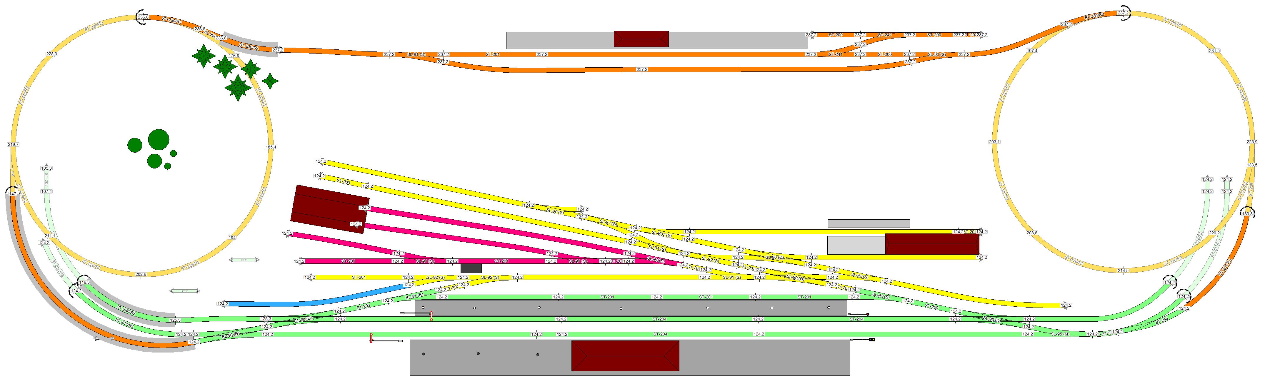

Anche oggi mi sono divertito un po' con Scarm, ho modificato il percorso del mio progetto dando gli spazi esatti per costruire i moduli. Ho riposizionato la stazione FV e gli elicoidali mettendo in vallata il viadotto. Laghetto sull'elicoidale di sx. la finisco di commentare qualsiasi dettaglio :grin: . Posto giu la foto del 2D . ho bisogno di Voi per vedere se va bene tutto e per avere uno spunto per completare il modulo dove vedete il viadotto. Come posso concludere il plastico ricordo che devo mettere PG e RL non so se metterlo come ha detto Roy in prox della stazione nello spazio vuoto alle spalle della stazione oppure creare un altro modulino e mettere dentro rimesse piattaforma sabbia acqua carbone dove per Voi conviene collocarlo.
i cerchiolini rossi rappresentano le linnee interrotte per mancanze di idee
grazie degli aiuti e dei suggerimenti

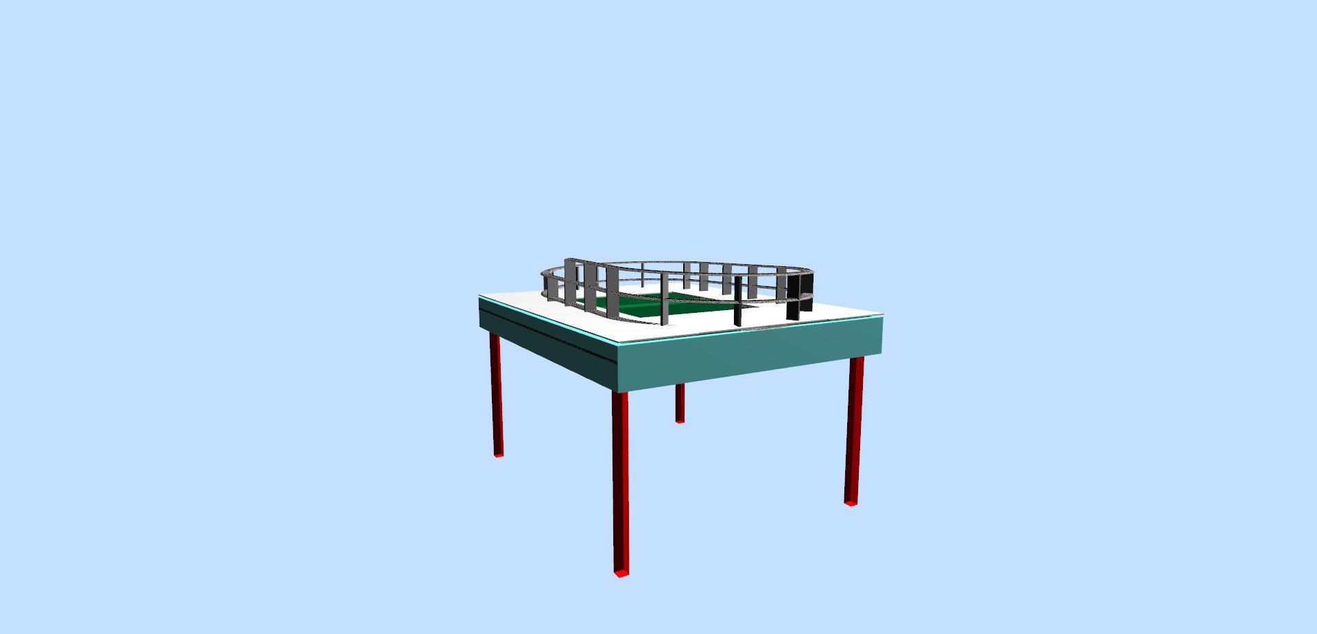

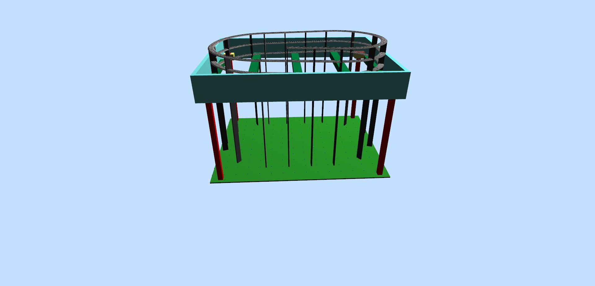

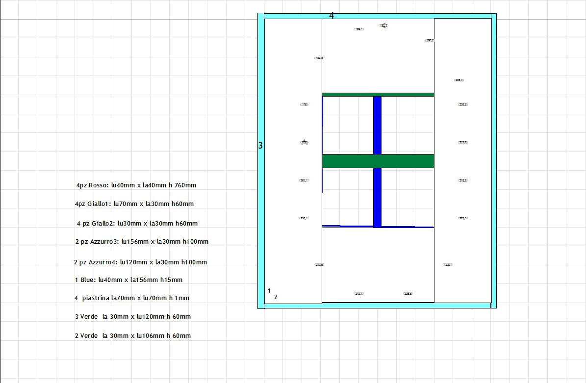

ho ideato con scarm il modulo contenitore dell'elicoidale.
2D
150,39 KB
3D
91,21 KB
una sola curiosità.in scarm come si fa ad alzare il verde che si vede in 3D??
saluti dal Supergolosone

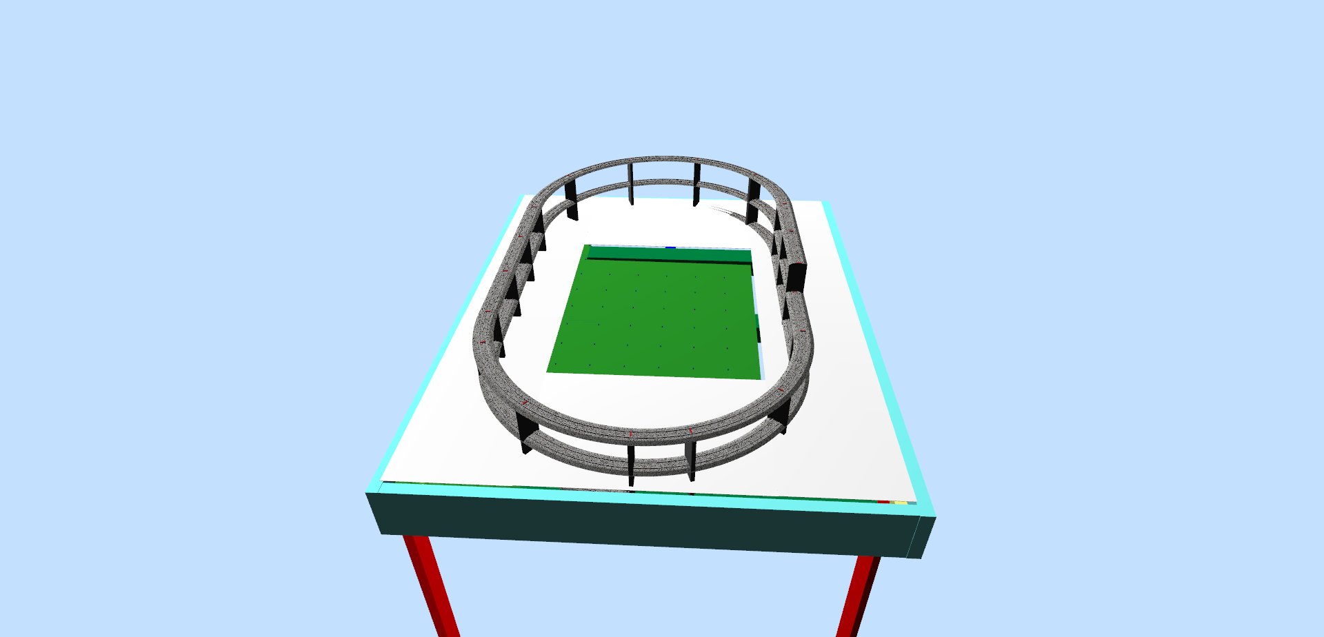

#43 Messaggio da Supergolosone »
ho provato anche a mettere l'elicoidale dentro. è uscito bene ma ....
81,55 KB
preferivo che scarm mi alzava il verde e volevo che si vedevano solo le gambe rosse , qualcuno sa come si può sistemare???

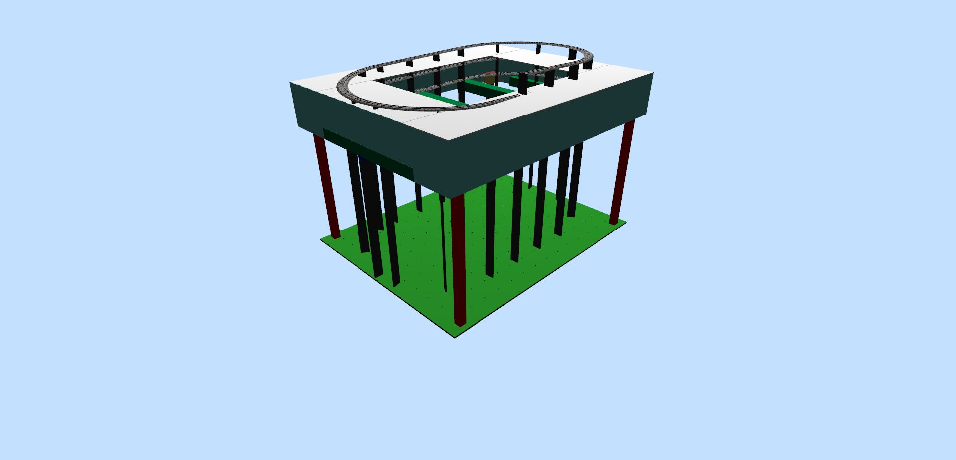

#44 Messaggio da Supergolosone »
ultima fotina poi nanna. penso di aver litigato abbastanza con scarm, ma me ne vado contento. :razz: :wink:
79,64 KB

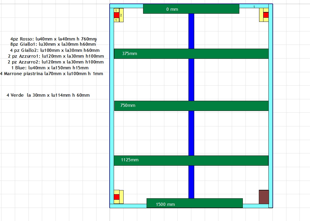

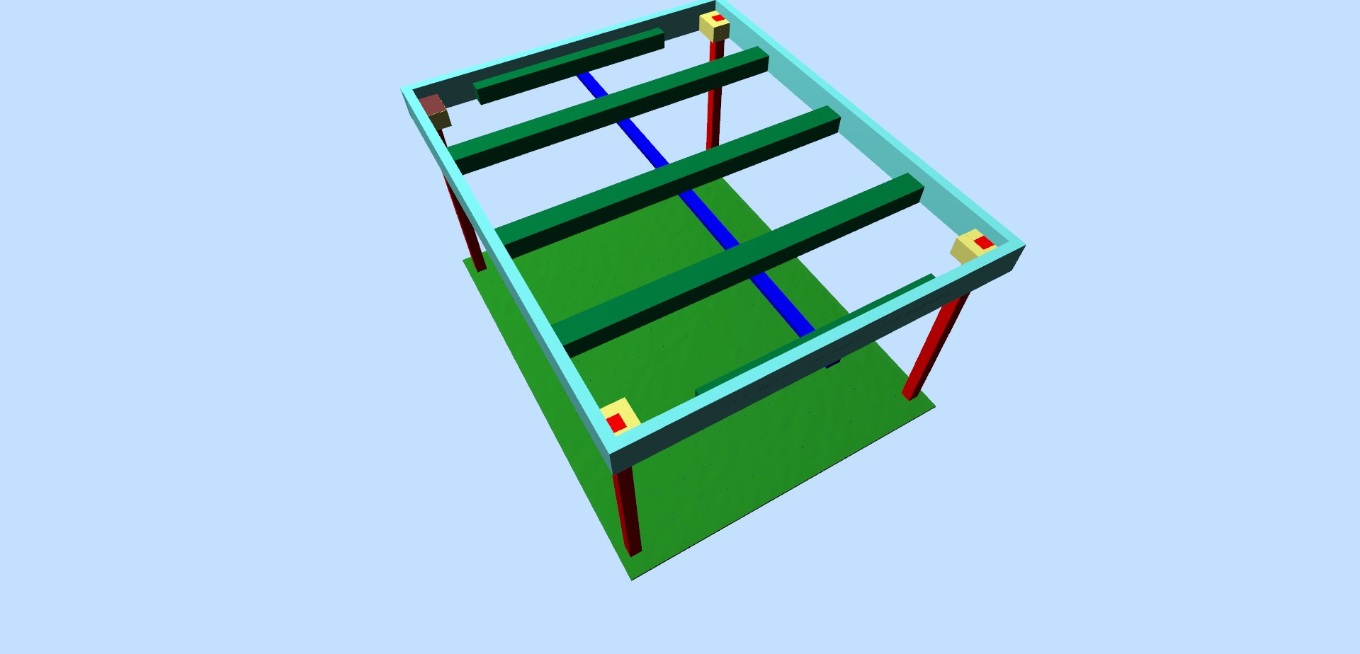

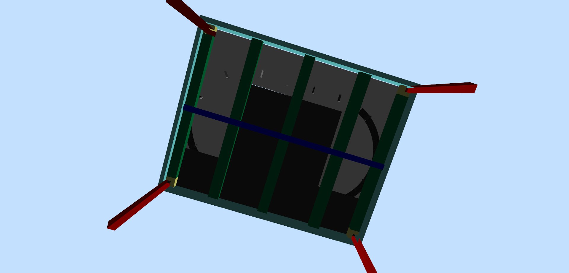

con l'aiuto delle guide fornite da Fabio ho sistemato al meglio il mio modulo.
2d
148,17 KB
la leggenda dice la quantità di pezzi e le relative misure.
3d sopra
88,75 KB
3d sotto
74,54 KB
Fabio non riesco a fare il buco se ti passo il file me lo fai tu?? , mi sa che ho rotto il tasto dx del mouse e non riesco a chiudere
ho messo 4 pannelli bianchi come riferimento.
modulo.rar (2,96 KB)
Saluti dal Supergolosone
cf69
Messaggi: 2002
Nome: Fabio
Re: Plastico Isola
#48 Messaggio da cf69 »
Eccolo!! Ho eliminato la parte in bianco.
Le misure del piano di base sono esatte per come le hai scritte nella legenda.
Se qualcosa non dovesse andare metti un'immagine qui e ne riparliamo.
modulo.rar (3 KB)
