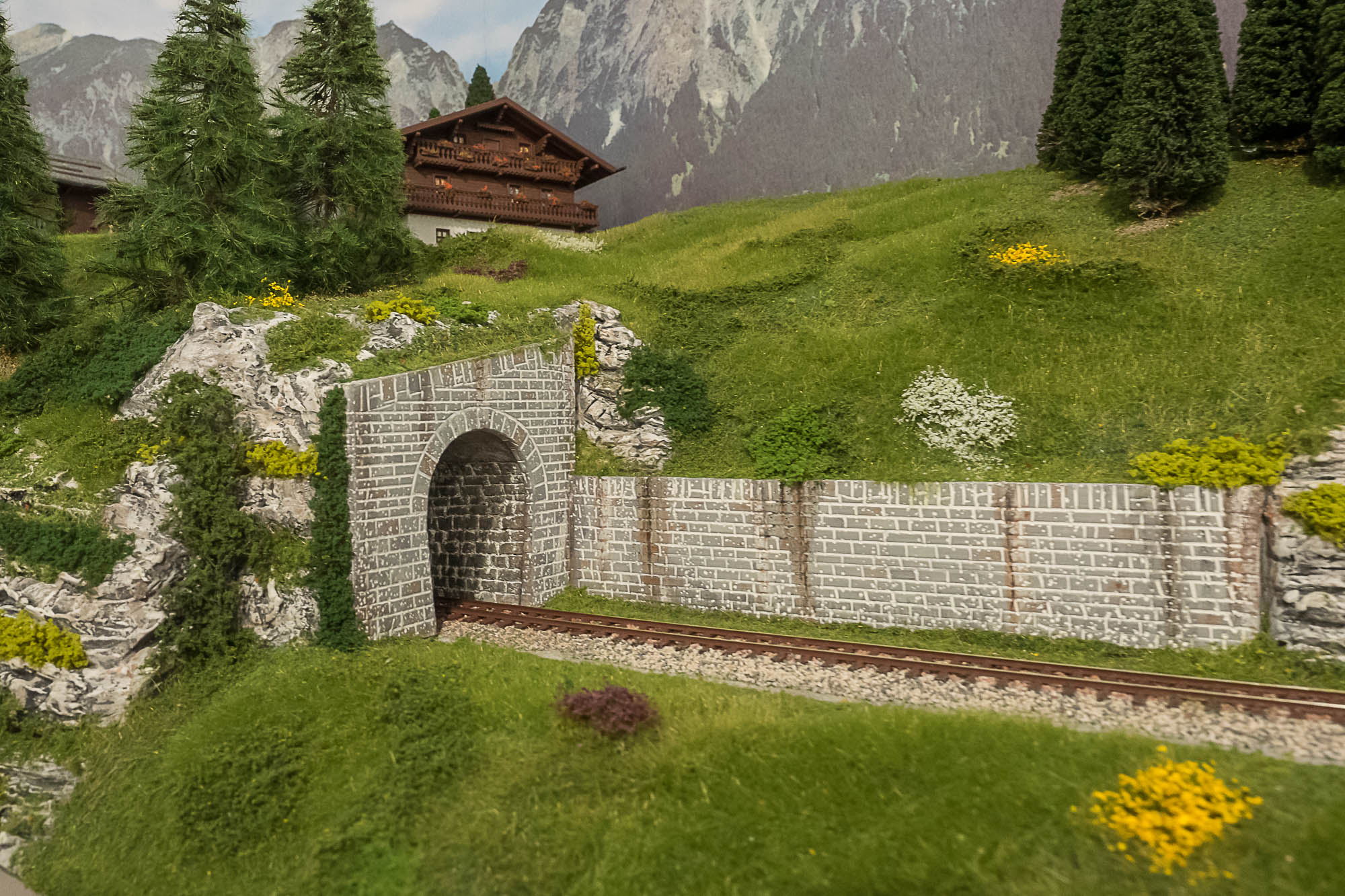

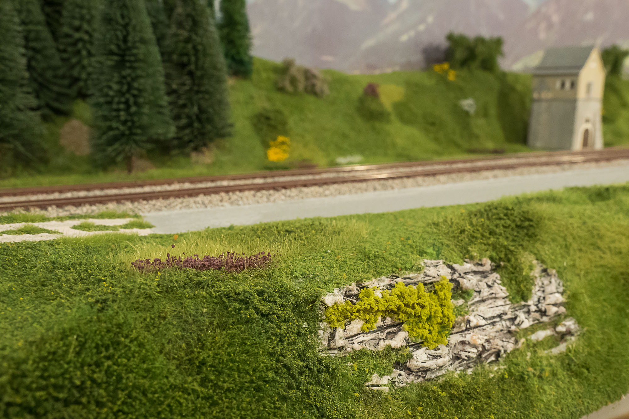

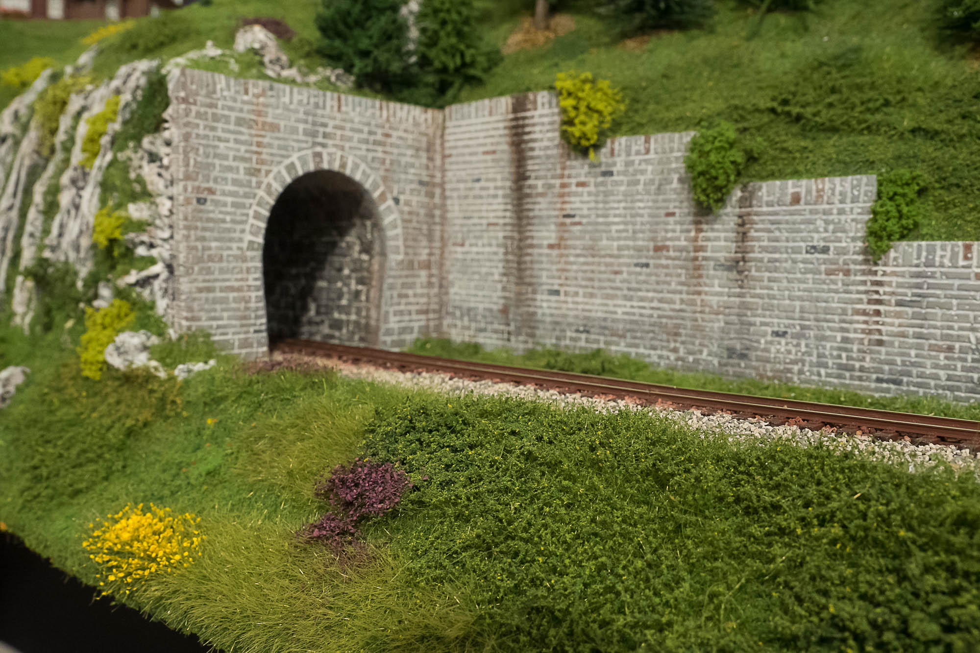

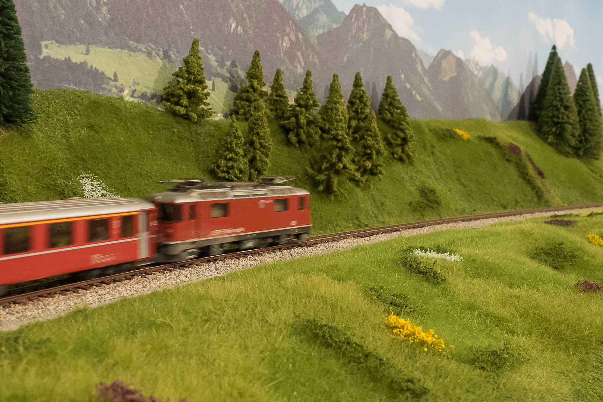

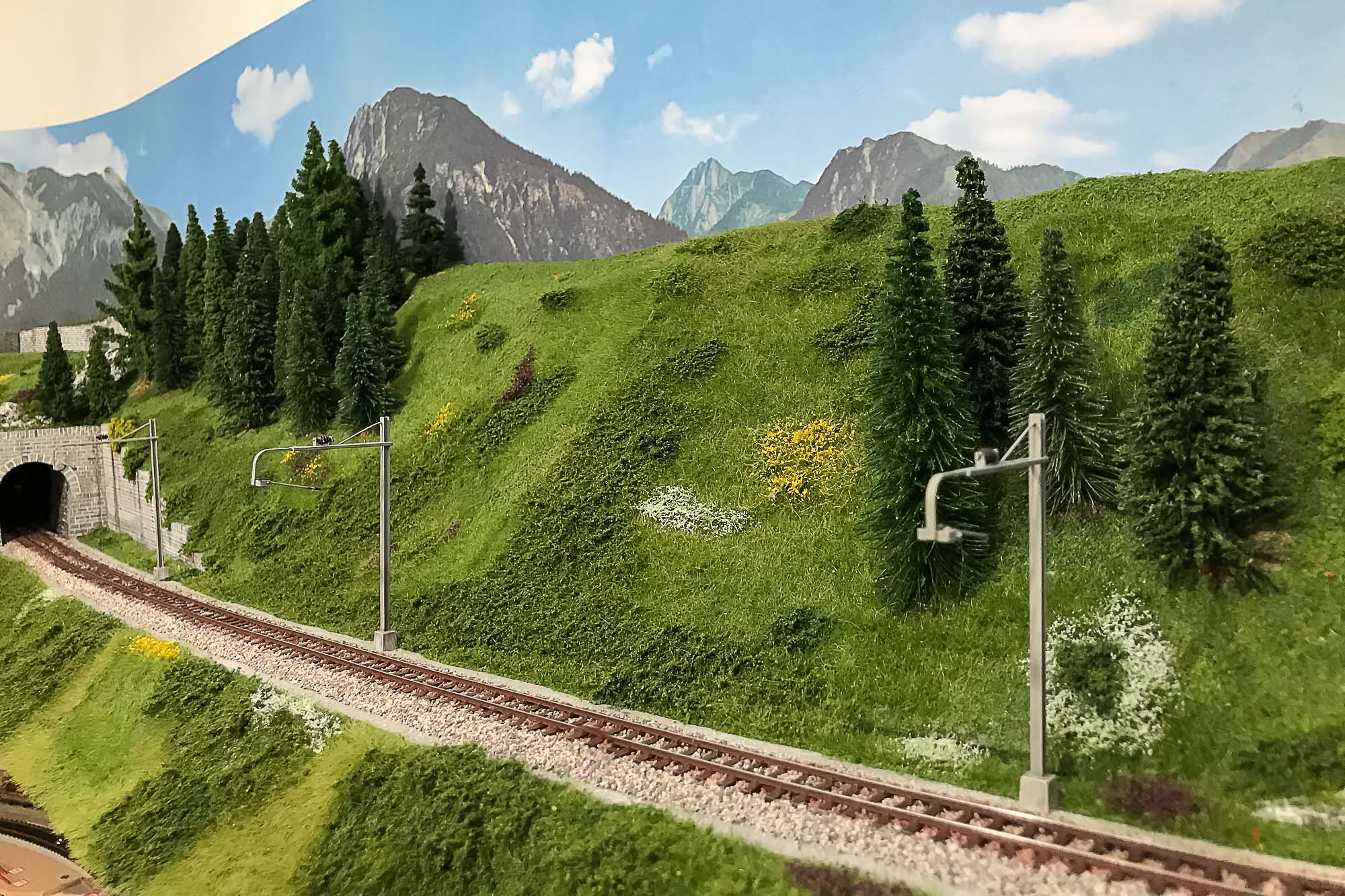

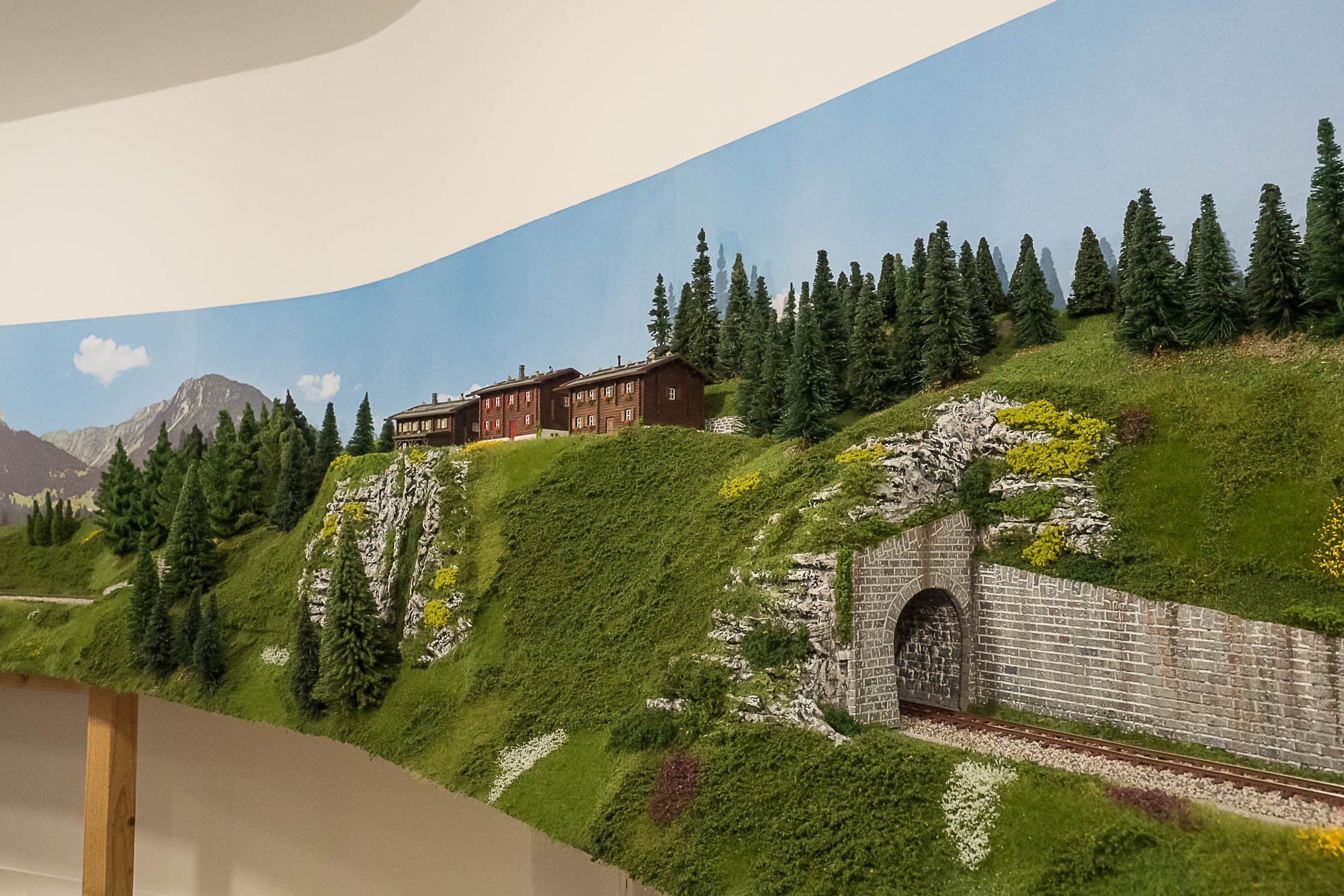

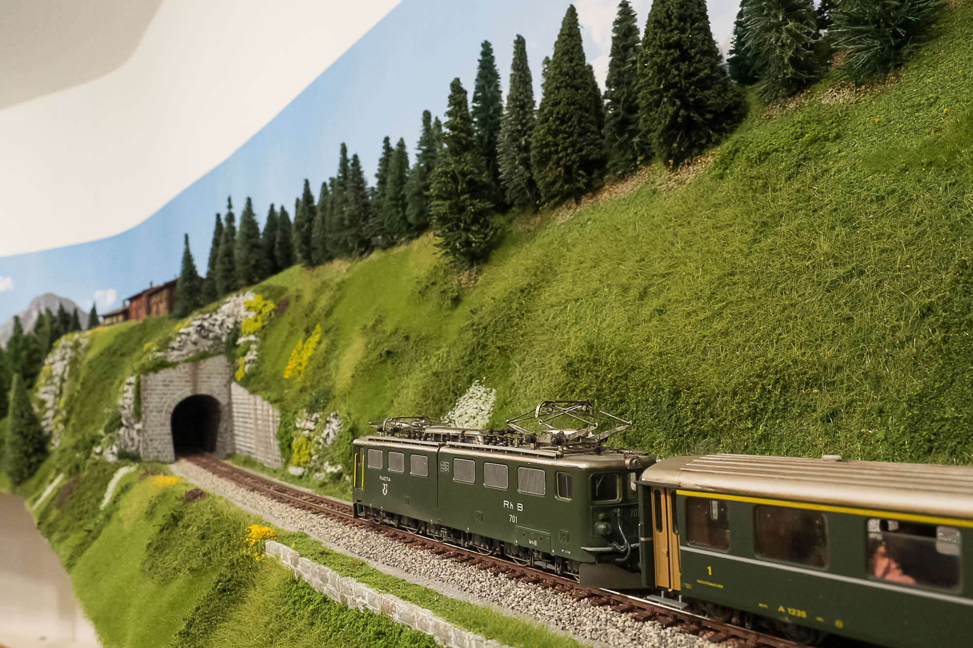

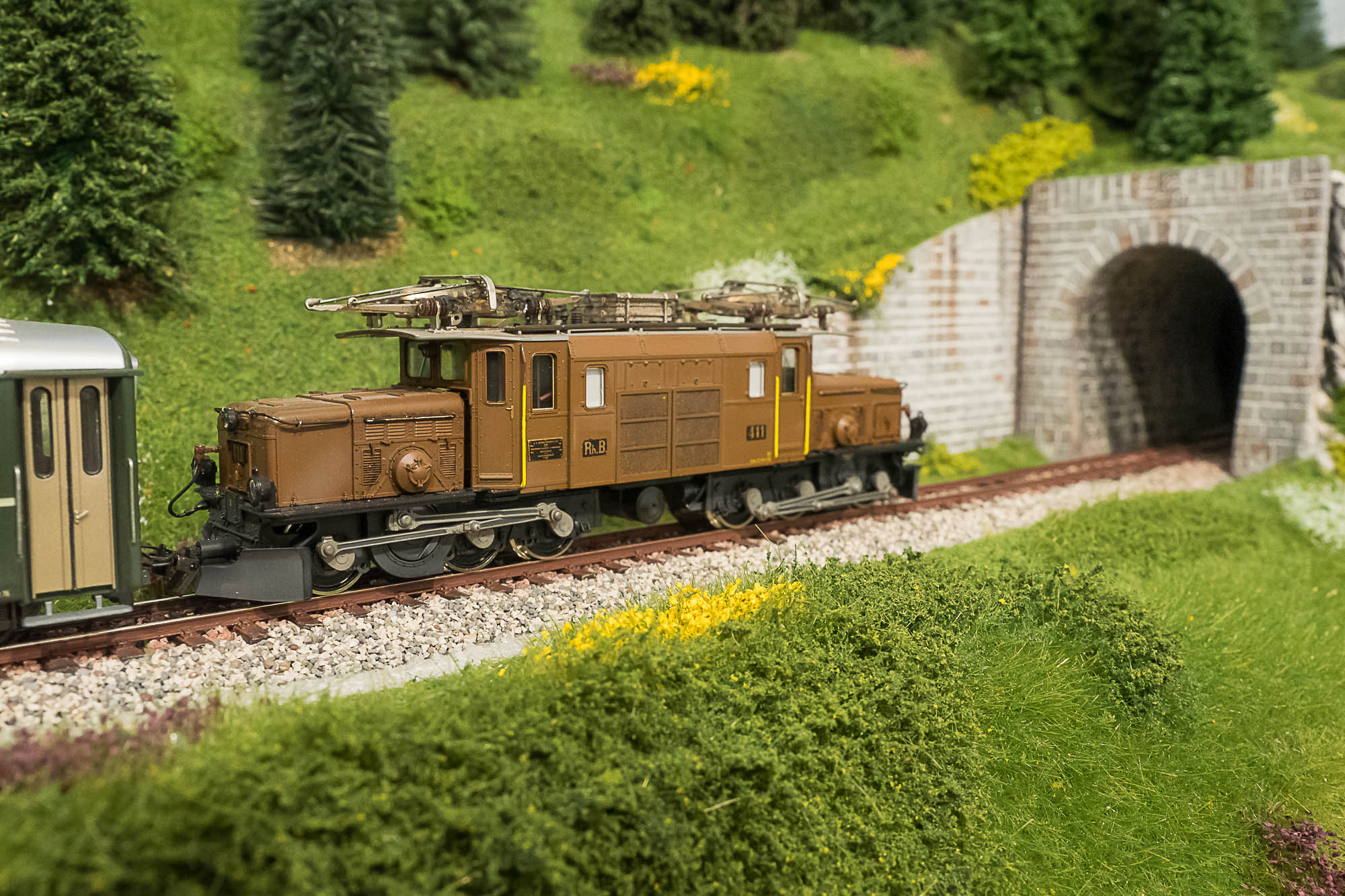

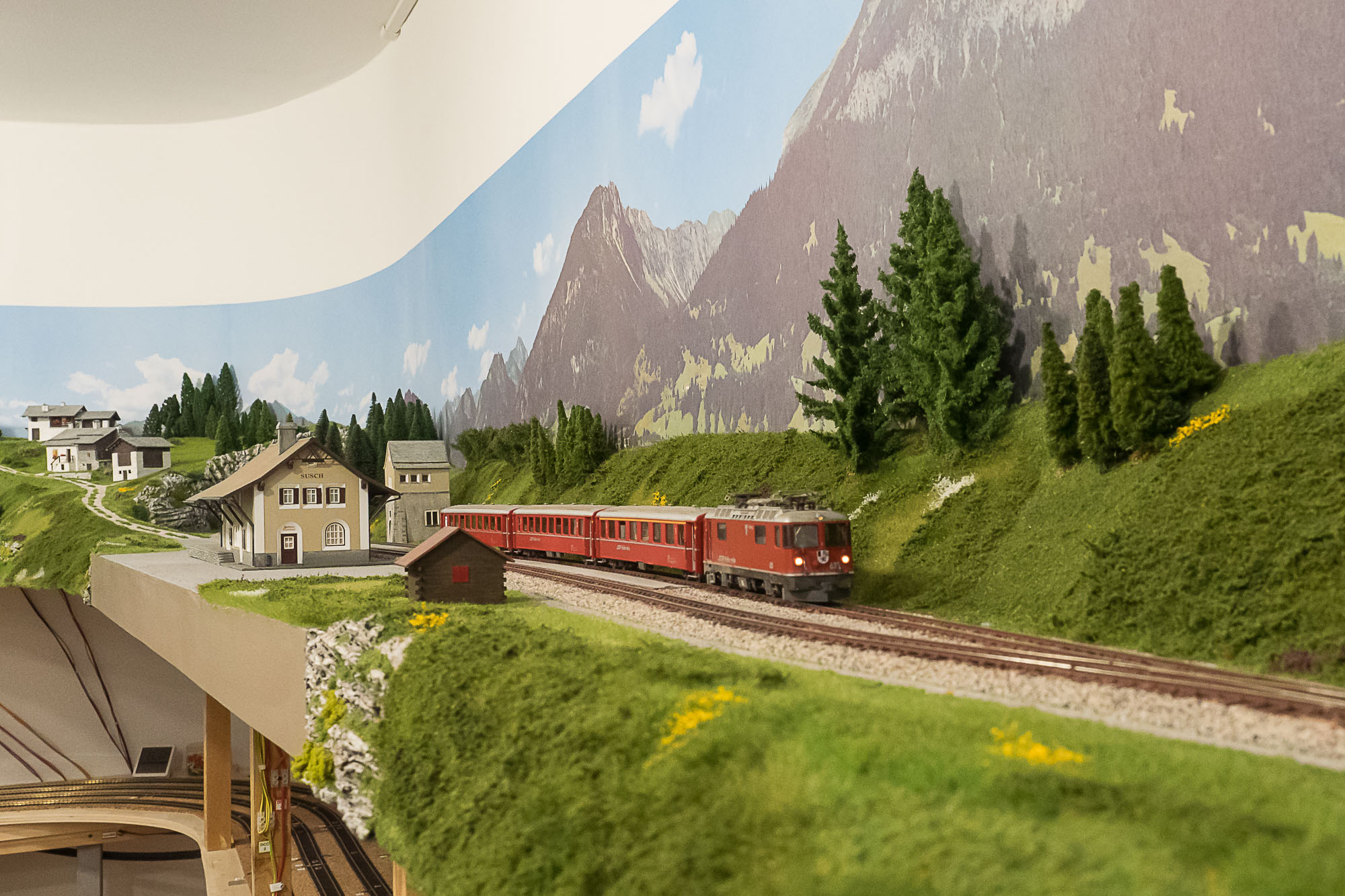

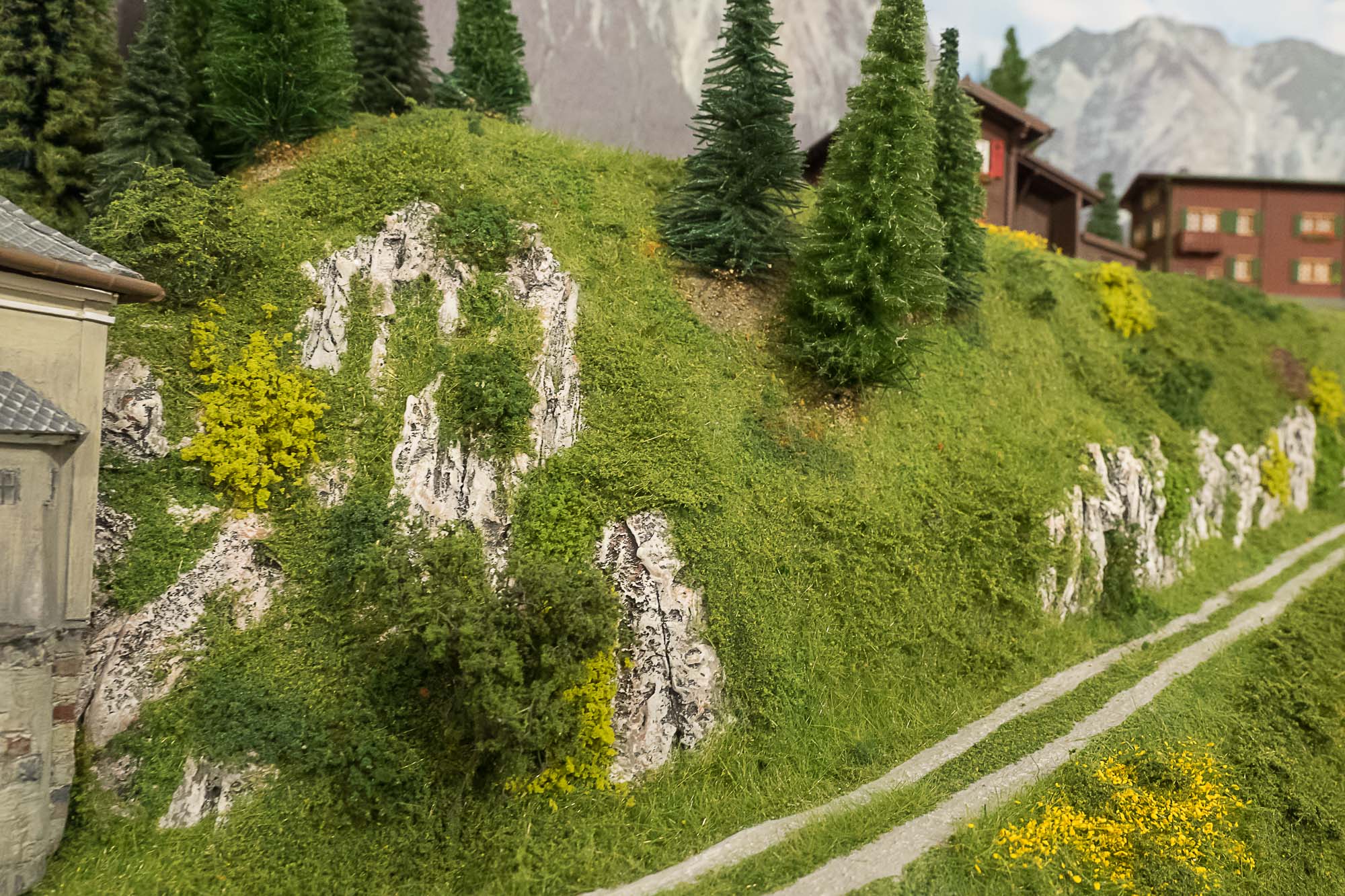

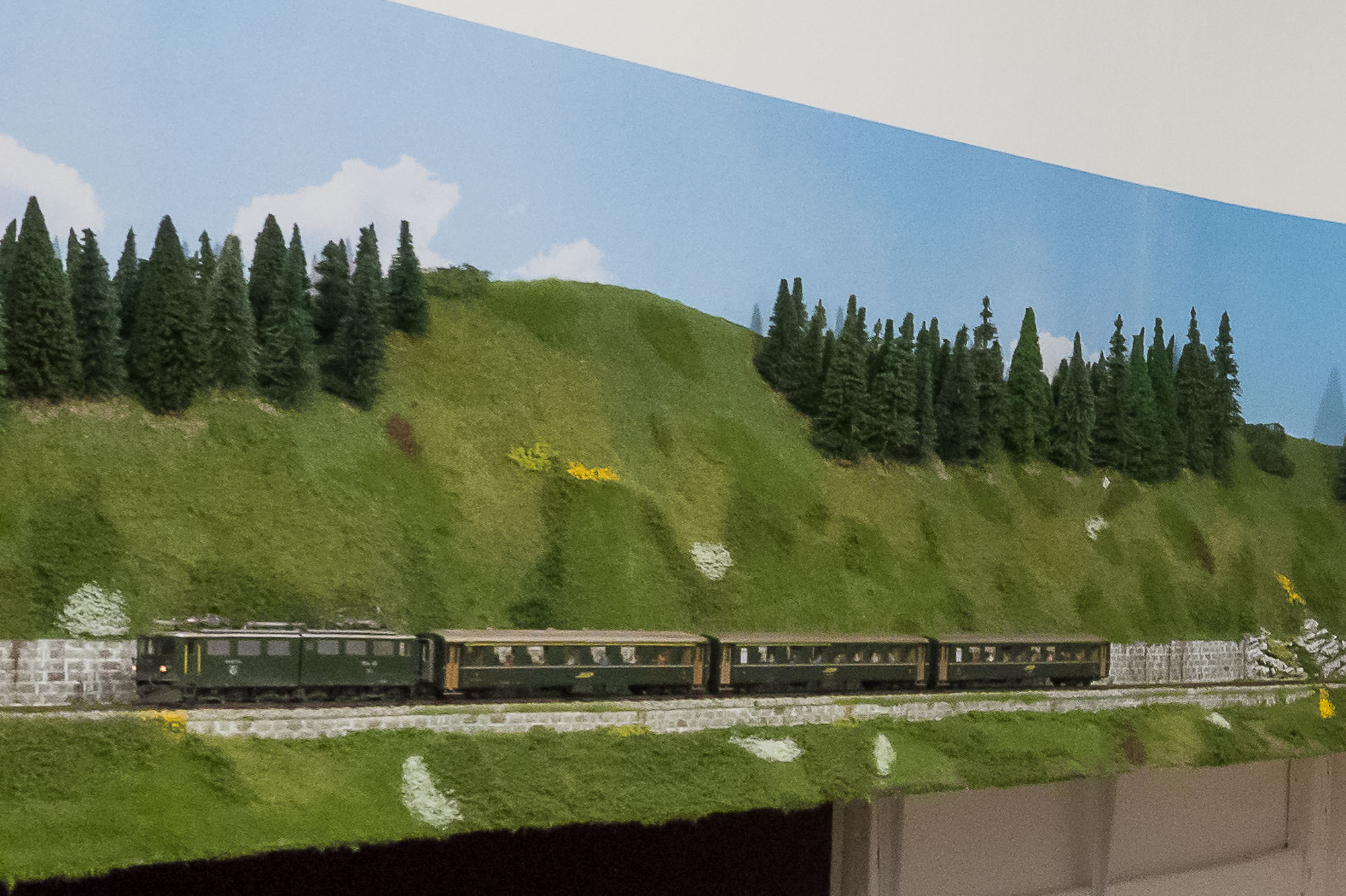

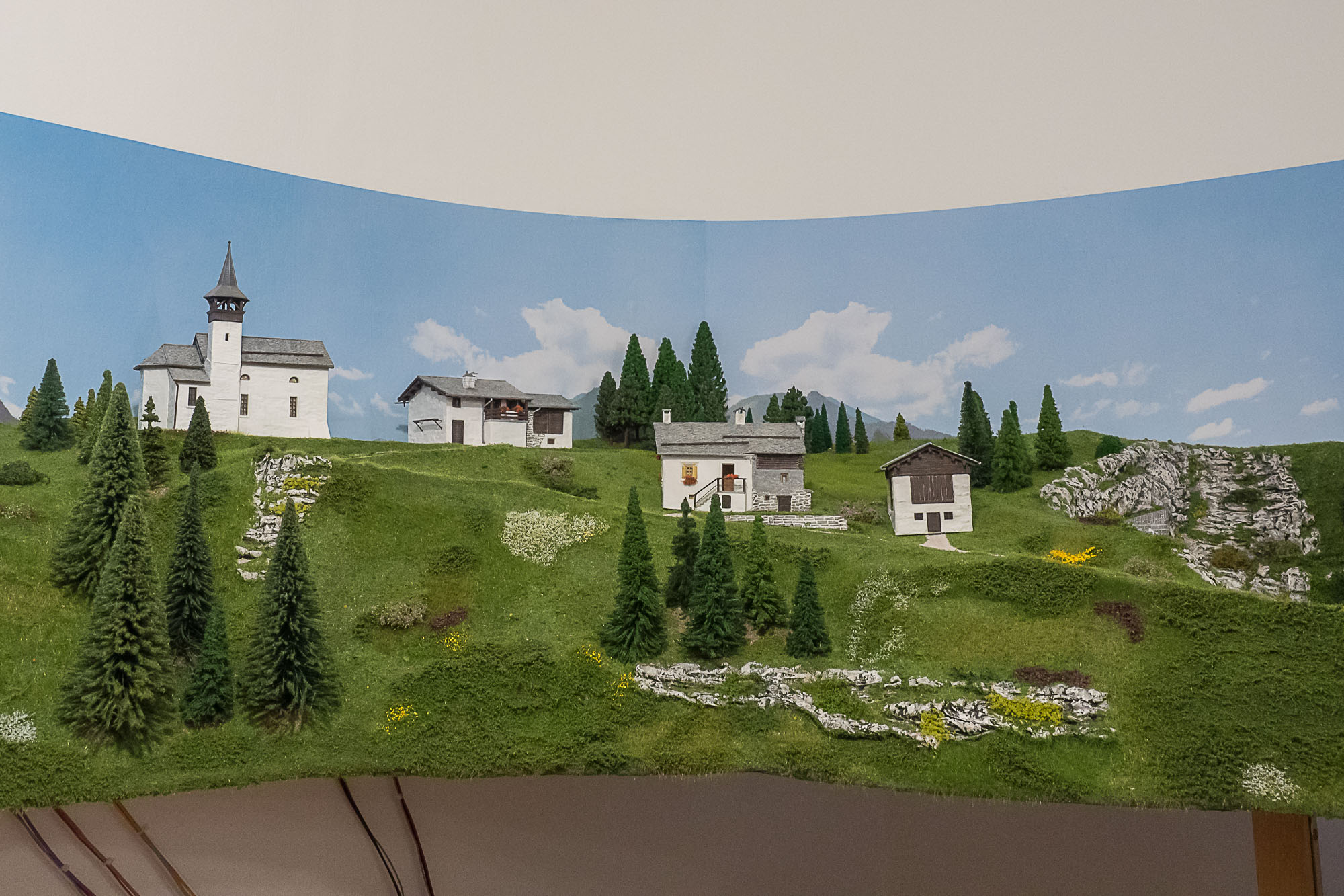

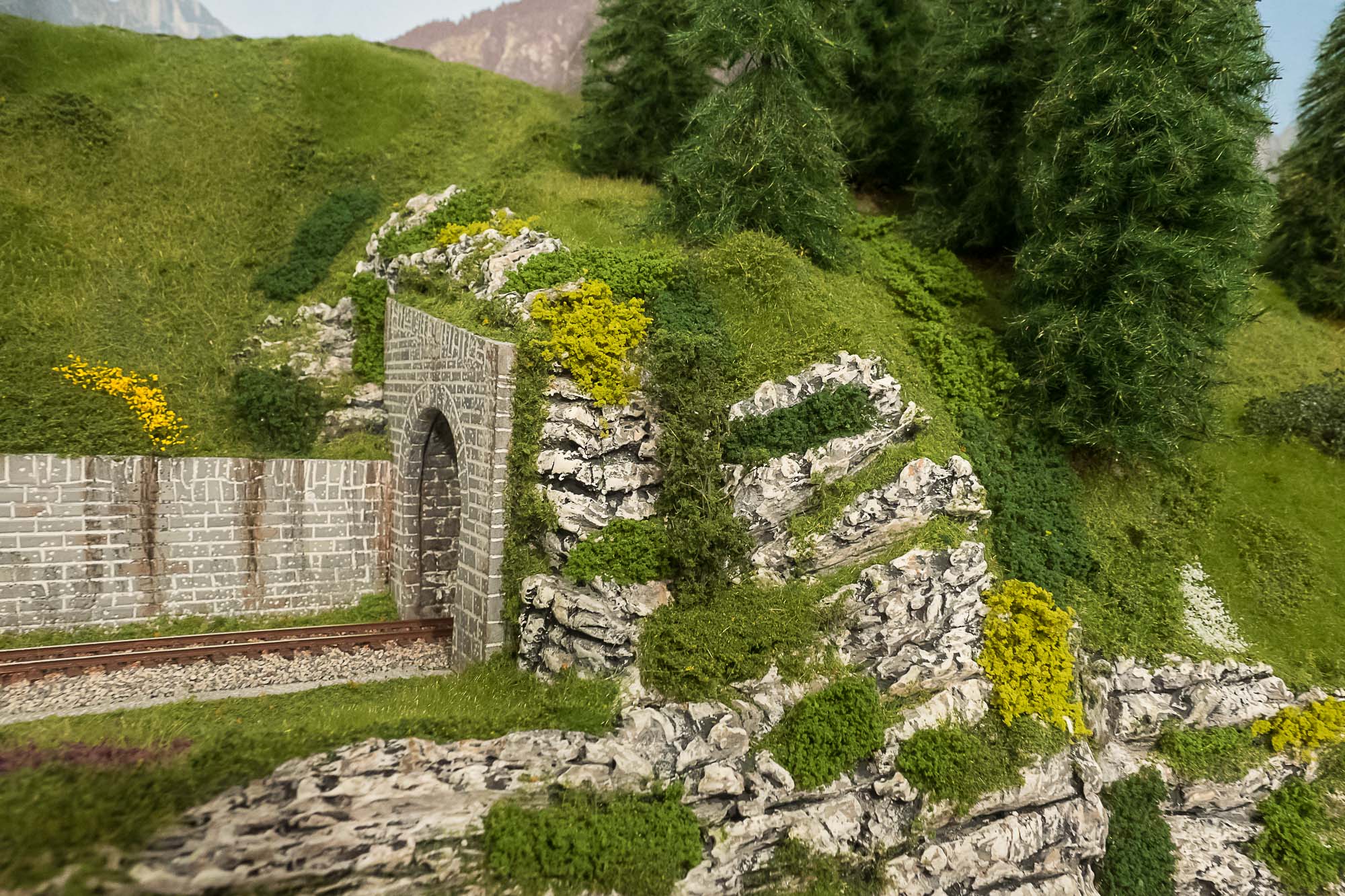

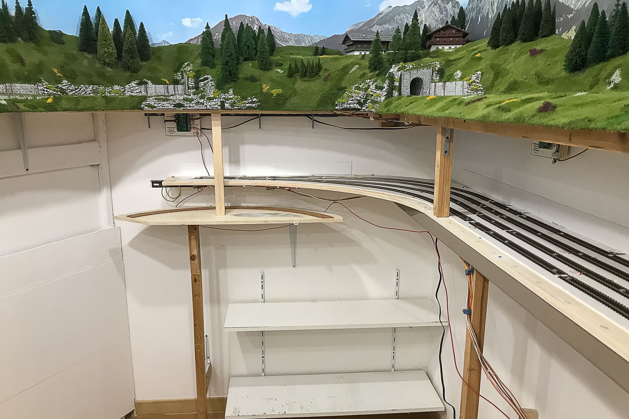

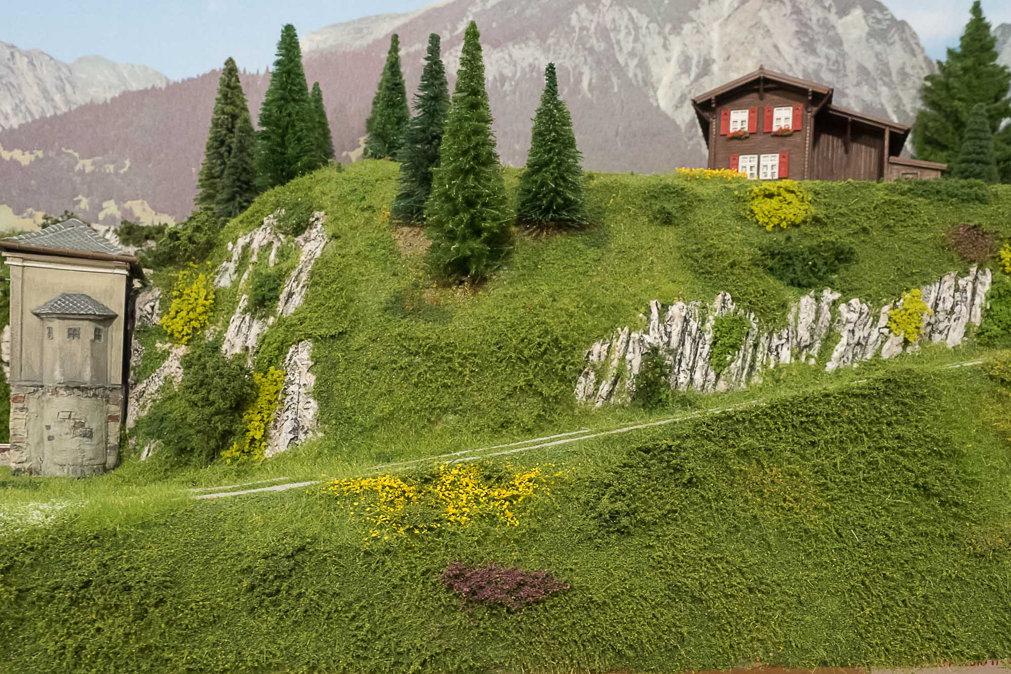

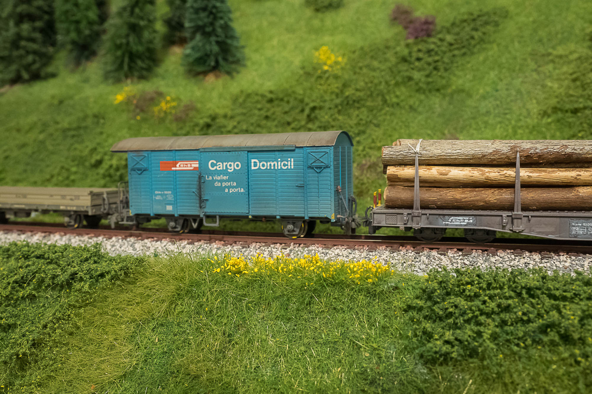

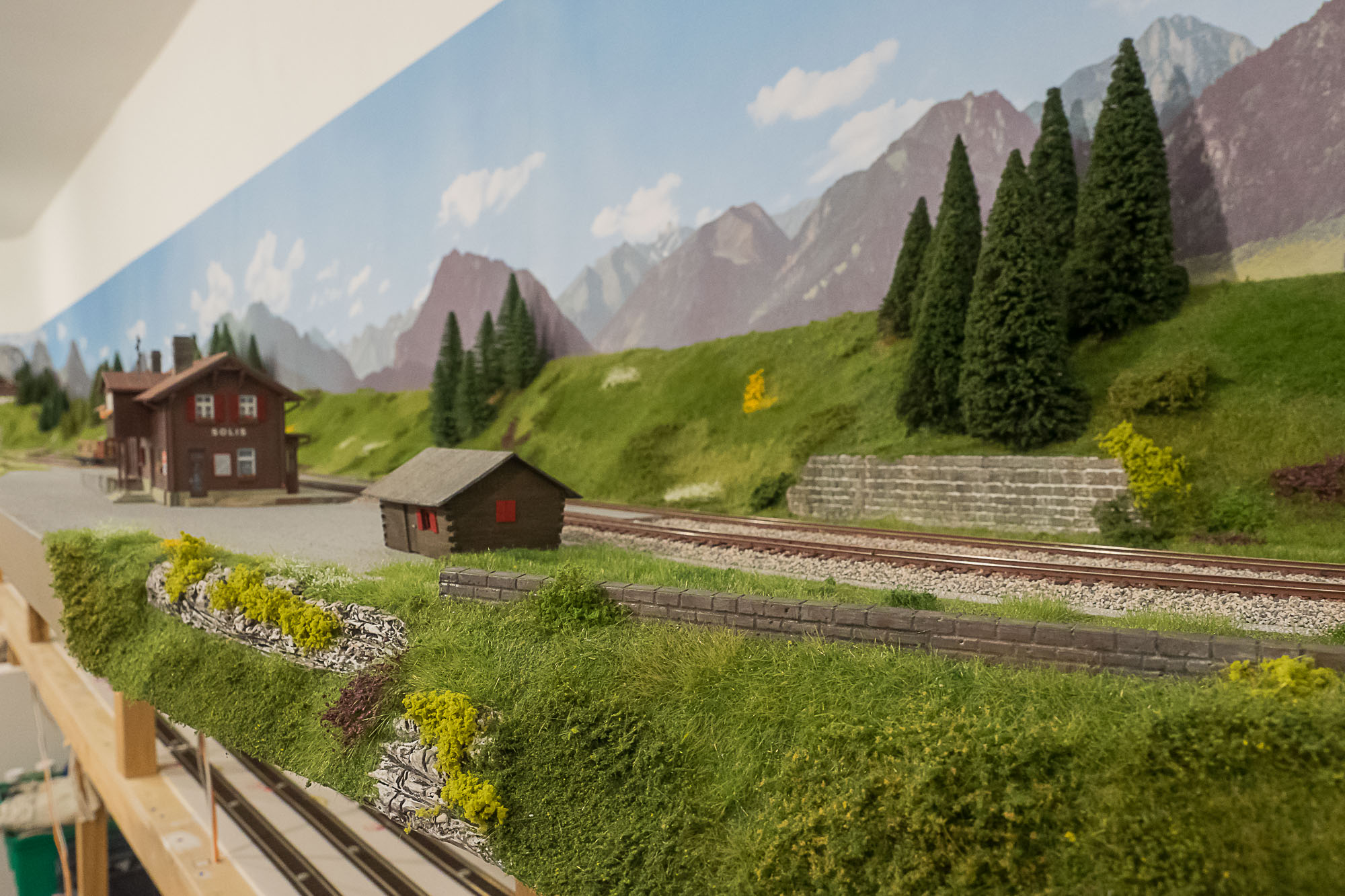

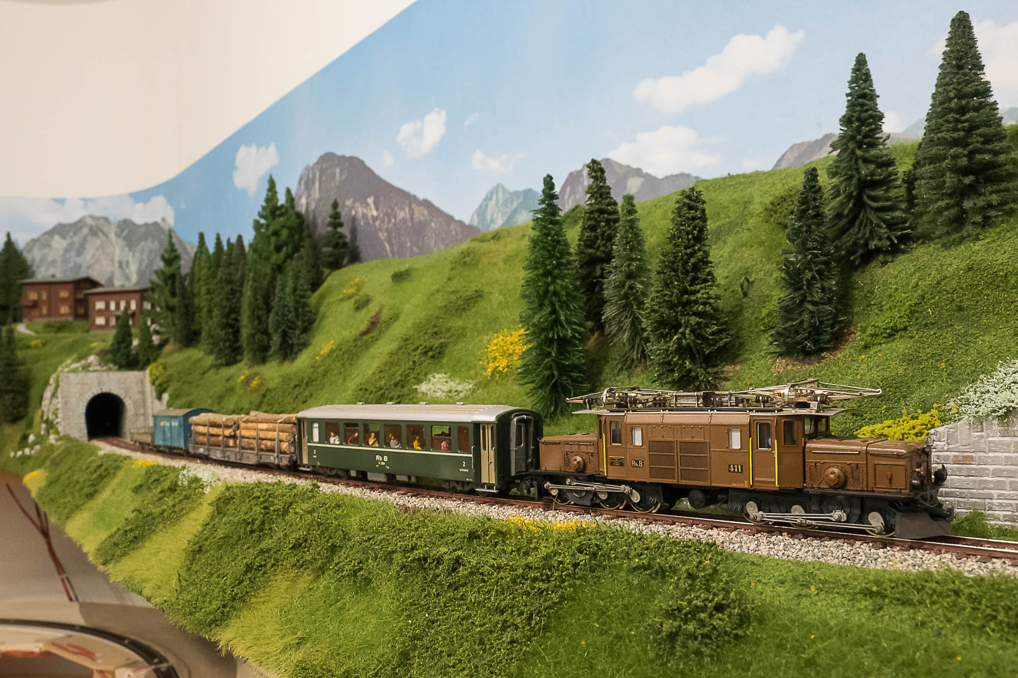

La posa della vegetazione della parte superiore del plastico, quella dedicata alle Ferrovie Retiche, è praticamente completata.
Osservando le foto noto alcune aree da migliorare, ma il grosso dei lavori è fatto.
Per le tecniche utilizzate rimando al messaggio del 3 marzo.
Ho cercato, per quanto nelle mie possibilità, di far mio il consiglio di Josef Brandl che suggerisce di inserire
“tanta ferrovia quanto necessaria, tanto paesaggio quanto possibile”.
In altre parole: rotaie limitate al necessario ma vegetazione quanta più possibile.
Quanto al primo punto credo che il mio progetto soddisfi il suggerimento.
I binari sono veramente pochi.
Immagino che molti altri appassionati con una stanza di 6x3 metri avrebbero scelto tracciati più ricchi di binari…
Quanto alla vegetazione mi sono sforzato di aggiungerne molta di più rispetto al vecchio “Solis”.
Avendo scelto la primavera, vi è una notevole fioritura spontanea.
Forse qualche macchia di colore è eccessivamente concentrata.
Vedrò di smorzare gli eccessi.
Quanto agli alberi: ne ho posati ben 500 ma ce ne starebbero ancora.
La qualità è migliorata rispetto a Solis ma certo qualche albero economico qua e là si vede ancora.
Per ora mi fermo qui ma vorrei sentire eventuali critiche o suggerimenti…

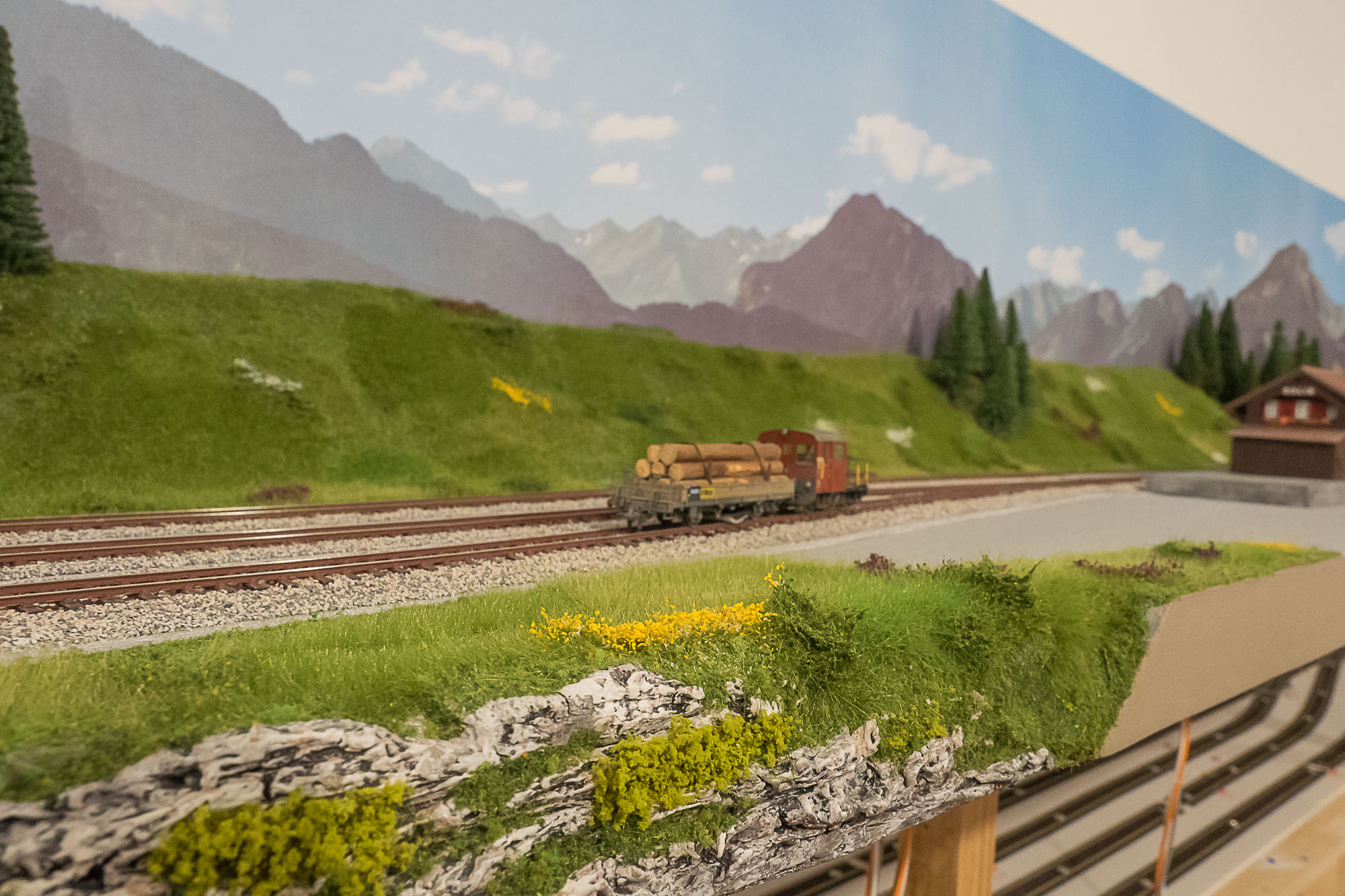

Re: Plastico “4S”
Ti assicuro che il numero è quello.
In alcune posizioni (come ad esempio sulla cresta del tratto di linea in diagonale, v. foto) sono disposti su tre file molto fitti, per ricreare la sensazione di un vero bosco.
In questo modo se ne usano veramente tanti...

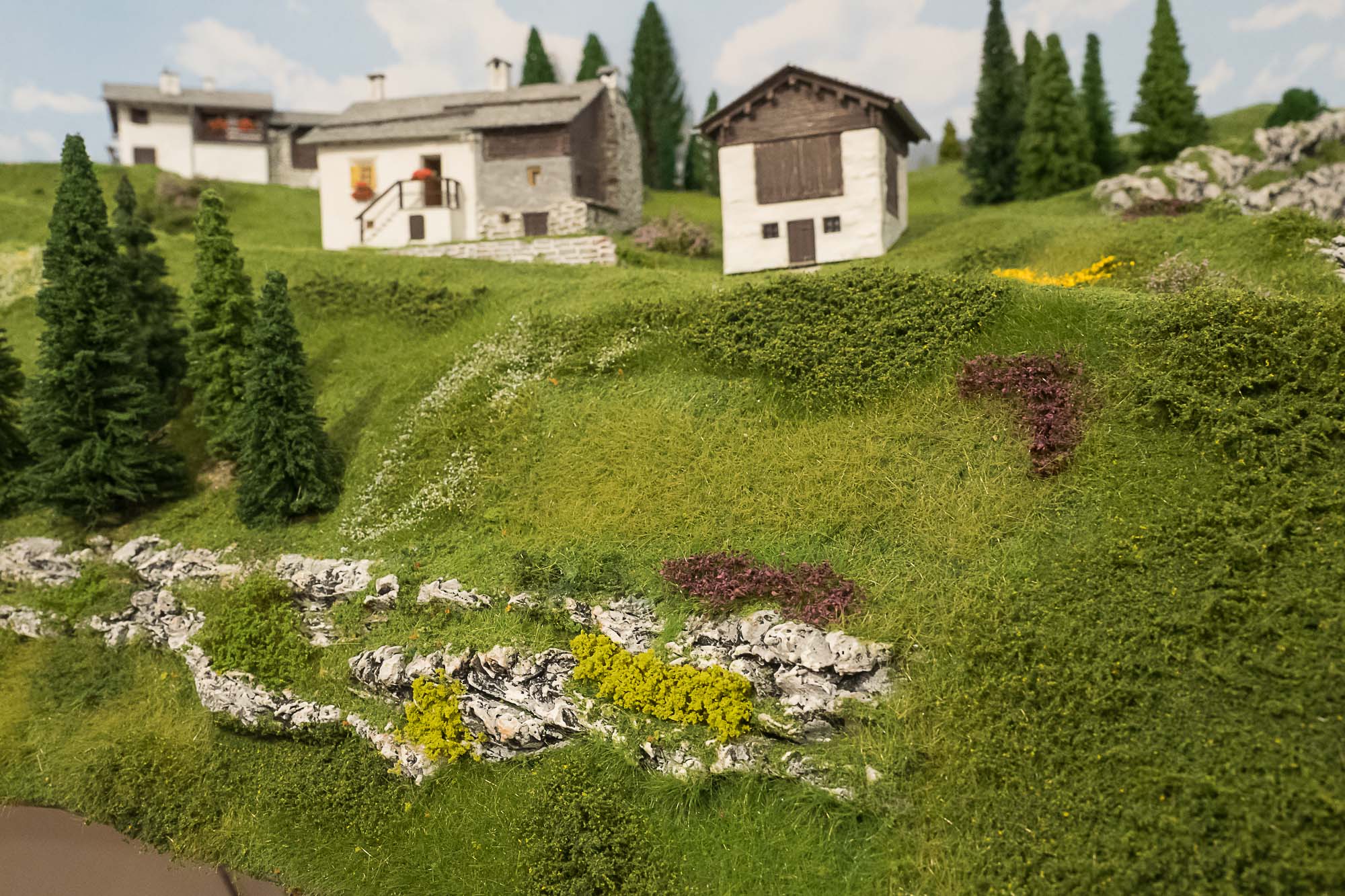

ma portare Bradl a casa cosa ti è costato?
A parte le battute, le tue esperienze precedenti ti hanno portato ad una realizzazione veramente di alto livello e molto realistica, se devo vedere il pelo nell'uovo, gli alberi ora stonano, non tutti, ma in alcune zone si notano maggiormente.
Veramente un ottimo risultato, complimenti.
- Luca Solis
 - Messaggi: 816
 - Iscritto il: giovedì 14 ottobre 2021, 12:43
 - Nome: Luca
 - Regione: Piemonte
 - Città: Borgosesia
Re: Plastico “4S”
Solo i pochi euro di un paio di pubblicazioni...
Con la sua mano verrebbe ben altro risultato...
...ma mi accontento!
Grazie.58dedo ha scritto: ↑sabato 25 marzo 2023, 8:26...le tue esperienze precedenti ti hanno portato ad una realizzazione veramente di alto livello e molto realistica, se devo vedere il pelo nell'uovo, gli alberi ora stonano, non tutti, ma in alcune zone si notano maggiormente.
Hai ragione.
Qualche albero è ancora sottotono.
Con un plastico che ha uno sviluppo lineare di quasi 18 metri bisogna pur fare qualche compromesso oppure avere un portafogli mooolto gonfio.
Gli alberi commerciali di qualità costano parecchio!

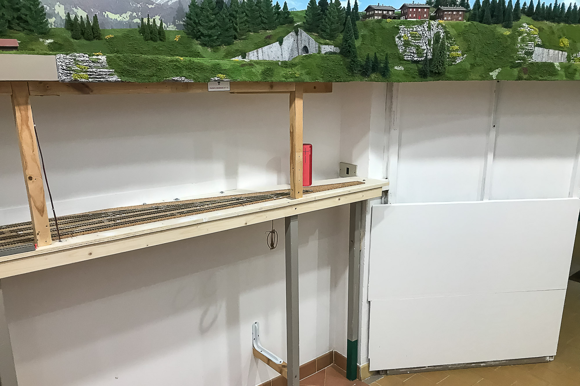

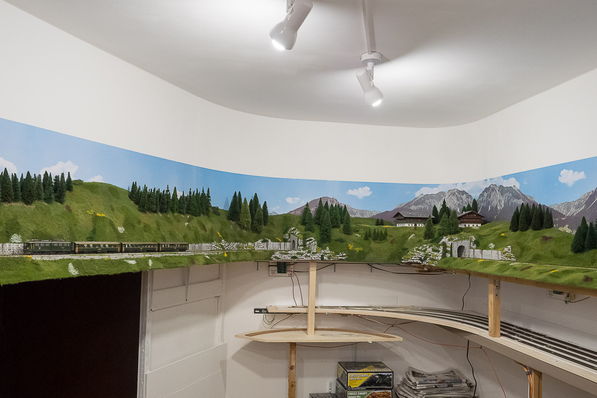

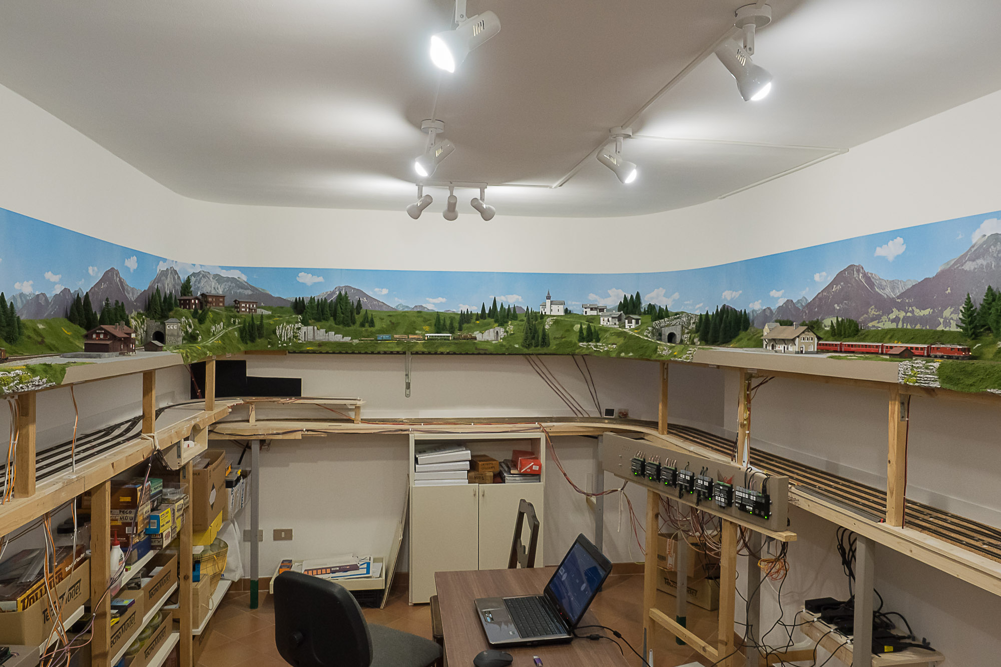

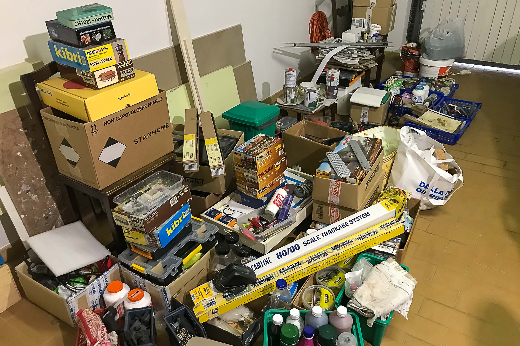

Oggi lavoro tanto antipatico quanto utile: pulizie di primavera!
Visto che la posa della vegetazione ha inevitabilmente generato un bel pò di sporcizia, mi sono deciso a svuotare completamente la stanza del plastico.
Quindi pulizia a fondo di plastico, scaffalature sottostanti e pavimento.
Infine riposizionamento di materiali e utensili sugli scaffali, non prima di averli spolverati (nel vicino garage) uno ad uno.
La polvere è uno dei principali problemi di noi modellisti e credo che questa operazione vada fatta con una certa frequenza...
P.S.
le foto sono state fatte prima della pulizia

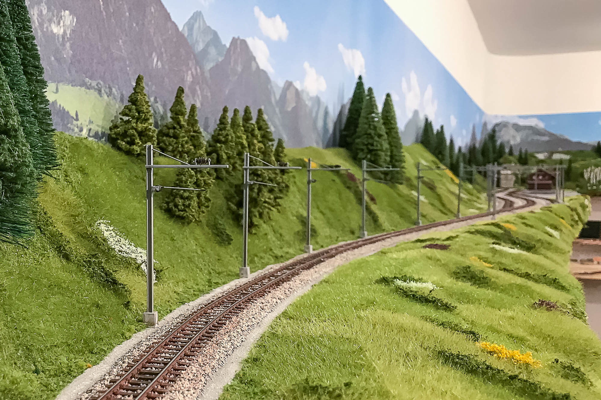

Re: Plastico “4S”

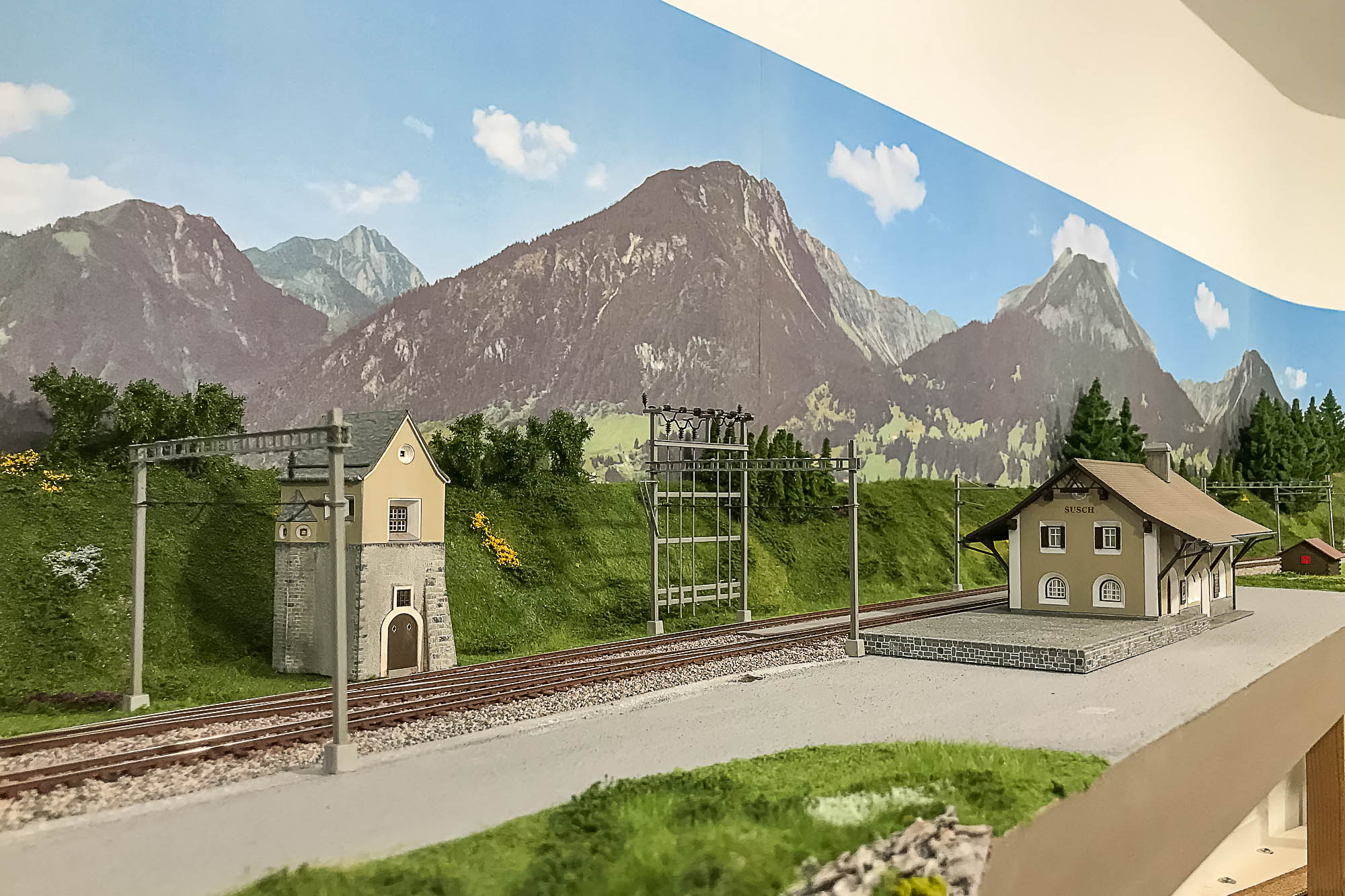

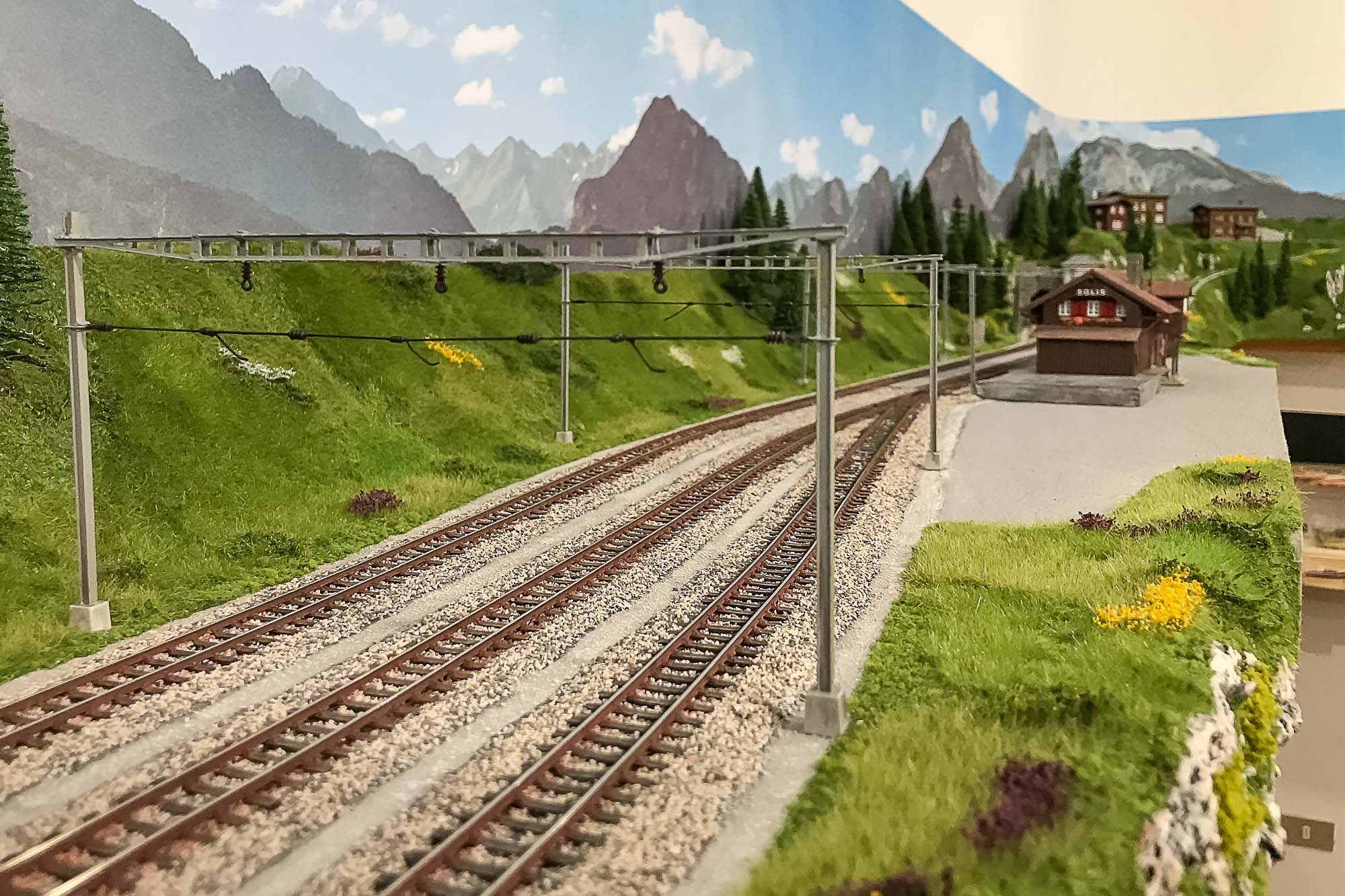

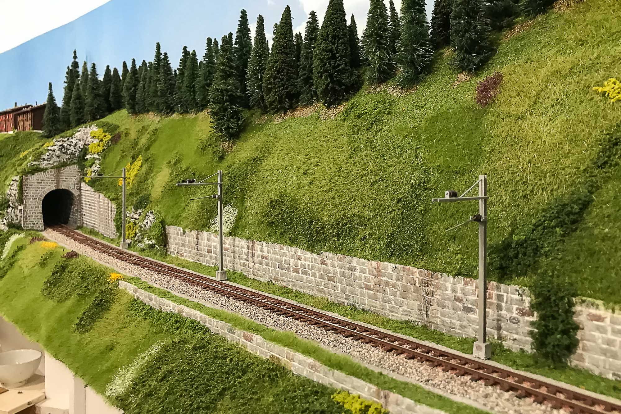

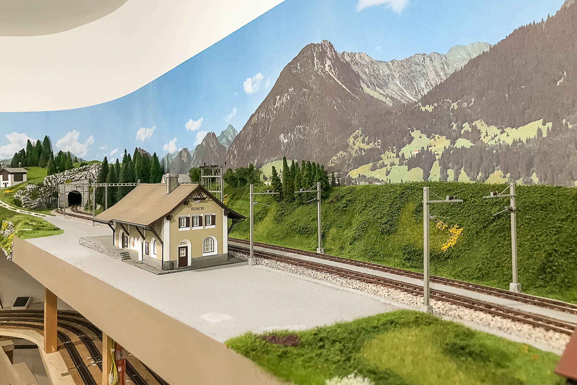

Completata anche la posa della palificazione della linea aerea.
Dieci portali a traliccio e 35 pali singoli.
Ho cercato, per quanto possibile, di replicare la disposizione delle vere Solis e Susch.
Adesso pausa di qualche settimana (si va al mare…
Alla ripresa ripartirò con la catenaria…
- Edgardo_Rosatti
