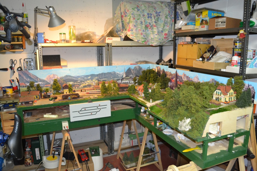

una vista dell'insieme completo, che penso di non avere mai mostrato in quanto la parte a destra, dopo varie modifiche, è stata completata in via definitiva solo ieri

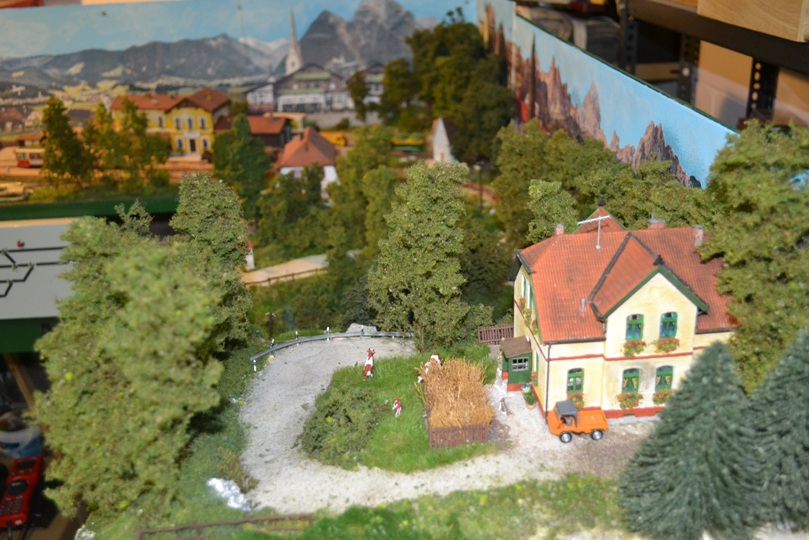

la villa/fattoria in cima alla collina
199,72 KB
notare il bellissimo guardrail della Noch

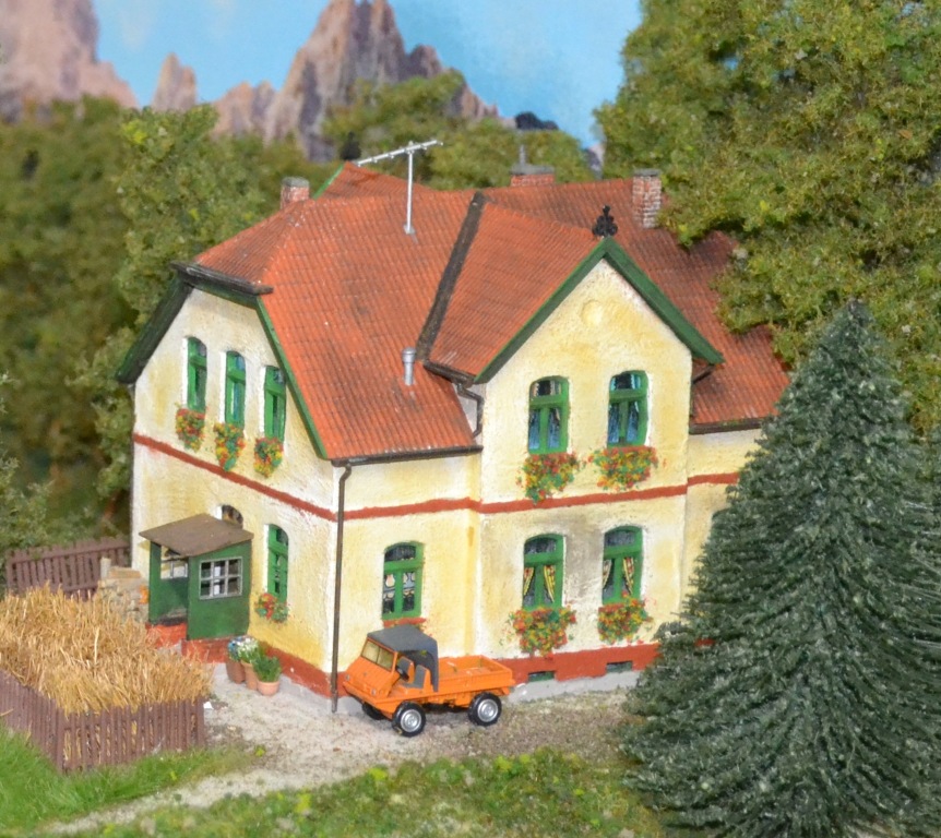

un particolare della casa

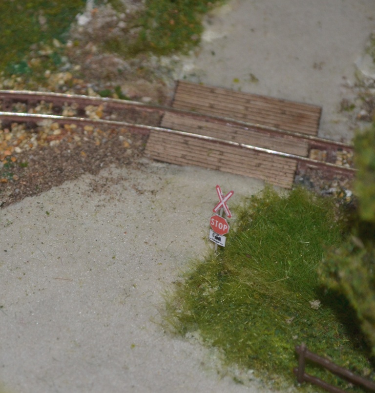

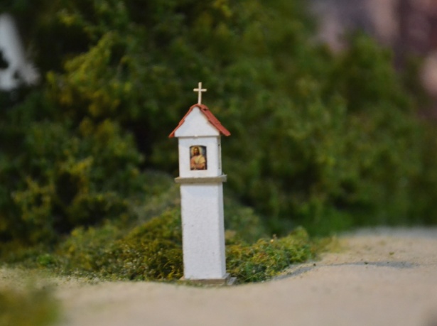

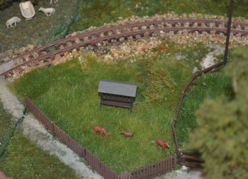

e qualche altro particolare qua e la che non ho mai mostrato

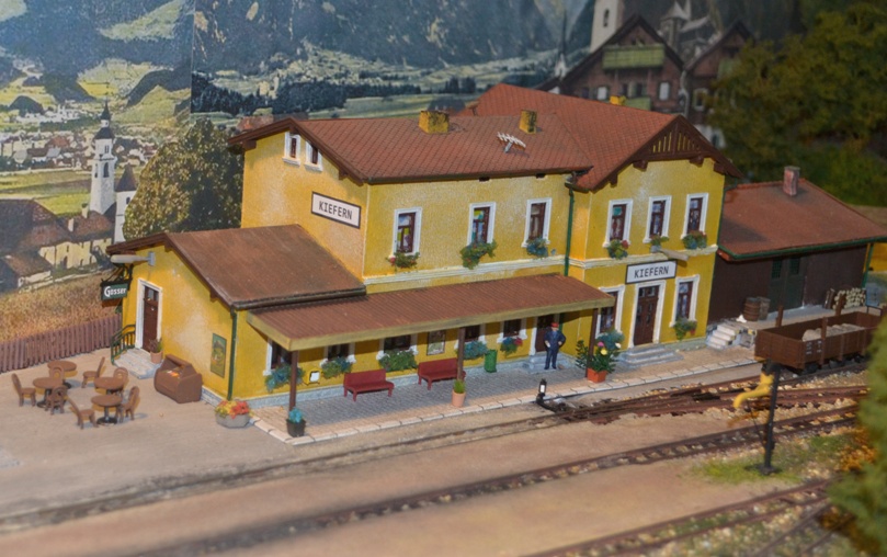

la stazione, dove oggi ho aggiunto le 2 panchine rosse ed i 2 vasi di fiori sotto la pensilina

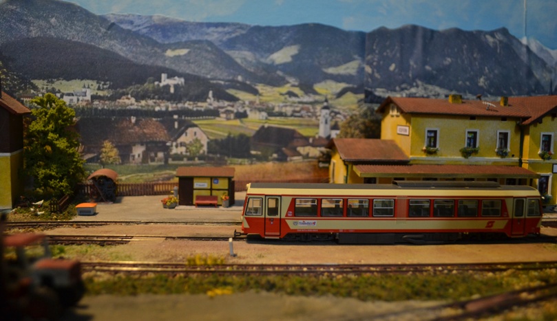

scende la sera sulla vallata..

Mi piace moltissimo (oltre a tutto il resto) la parte destra del plastico: davvero interessante la fattoria in cima alla collina. :cool:

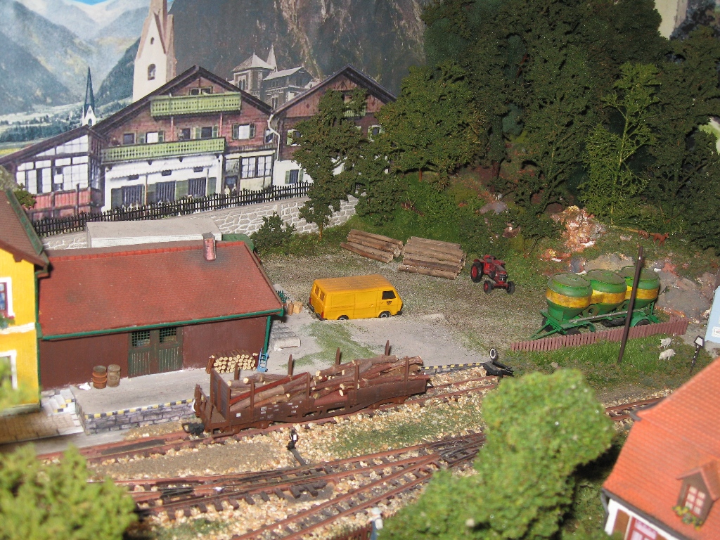

allego anche una foto di una zona del plastico che è sempre stata poco fotografata, ossia lo scalo merci

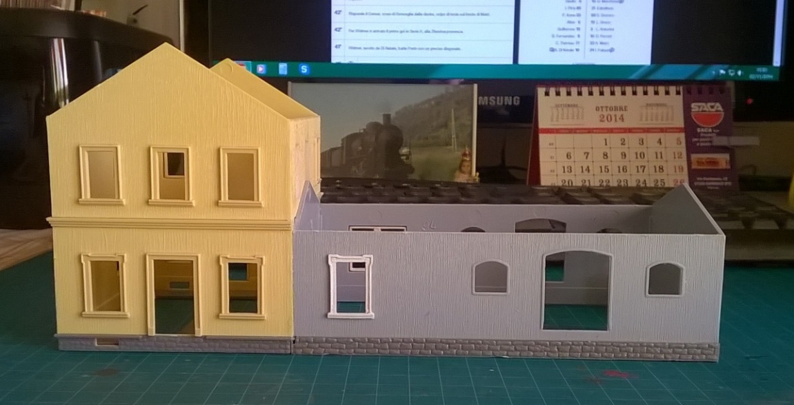

anche se a rilento (molto rilento) i lavori proseguono nei mesi scorsi ho iniziato a costruire la base di quello che sarà il terzo ed ultimo modulo.
nel frattempo, nei giorni scorsi, ho unito un kit Auhagen 11349 ed una avanzo del kit Auhagen 11329 e dalla fusione ne è uscito questo Frankenstein
210,98 KB
su un lato ho chiuso 2 finestre con un listello di balsa e poi ho stuccato il tutto
in seguito ho colorato le cornici in bianco e l'edificio in giallo, ma non ho ancora la foto....domani provvedo.

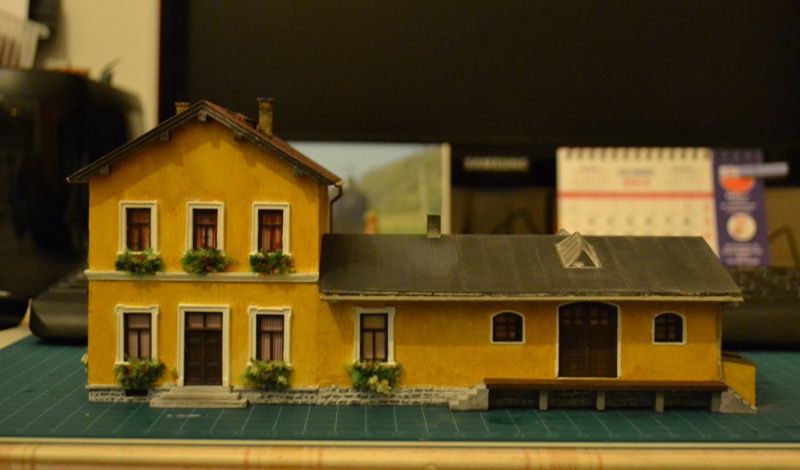

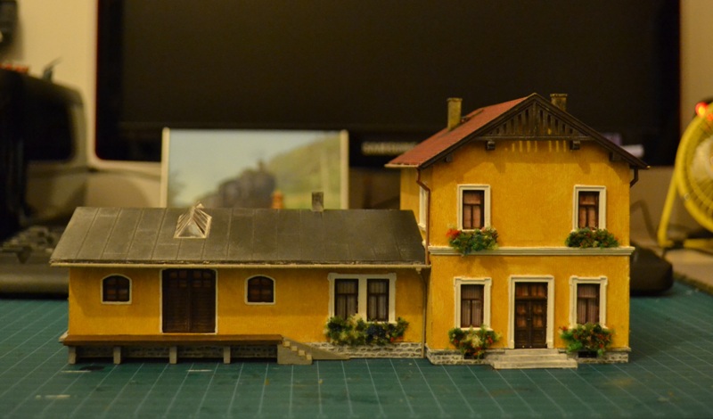

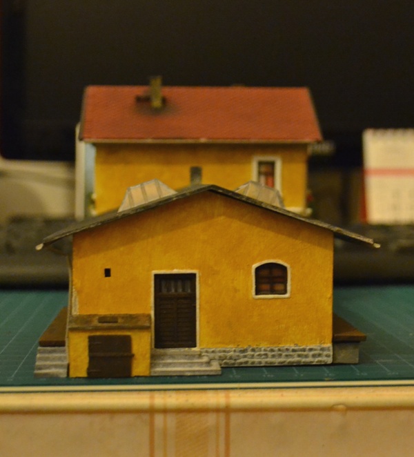

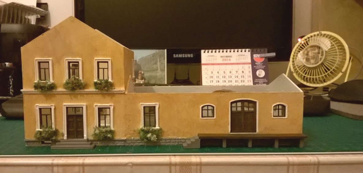

ciao a tutti

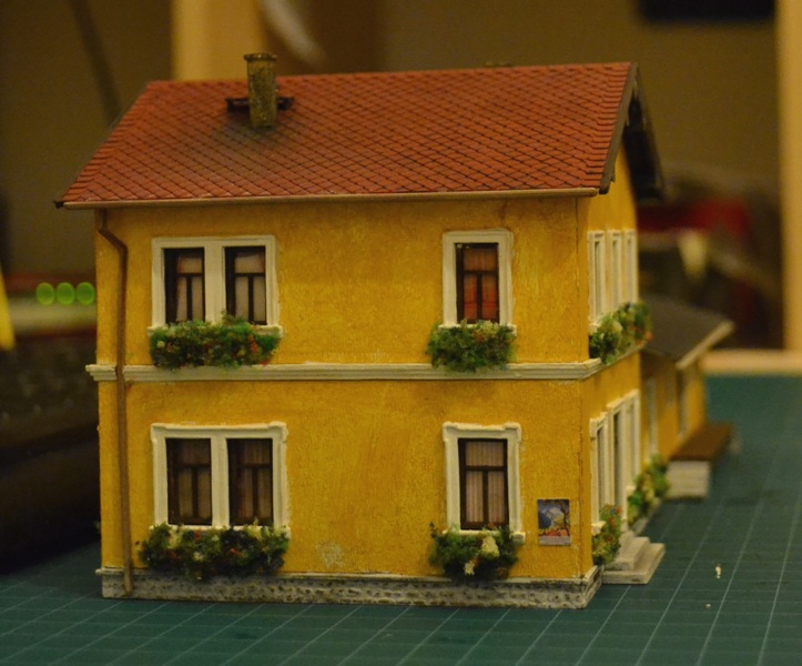

non ho più dato notizie circa l'avanzamento dei lavori al nuovo edificio...che nel frattempo ho terminato.
cercando di fare un sunto del lavoro fatto:
ho unito 2 kit Auhagen, ho passato il tutto con stucco spray, poi con bomboletta bianca ed infine ho dipinto con giallo in 2 tonalità cercando di dare un aspetto di vissuto andante.
i fiori alle finestre sono i fiocchi già contenuti nei kit Auhagen.
ho ripassato poi i vari cornicioni delle finestre in bianco e ripassato con le polveri lo zoccolo basso in pietra.
il tetto è stato verniciato in rosso terra di Siena e poi invecchiato con polveri.
alla fine il tutto è stato passato con trasparente opaco.
mancano di manifesti ed orari, ma non ho ancora trovato qualcosa che mi convince.

Direi che questi due kit stanno veramente bene uniti.
Mi piace, bel lavoro :cool:
