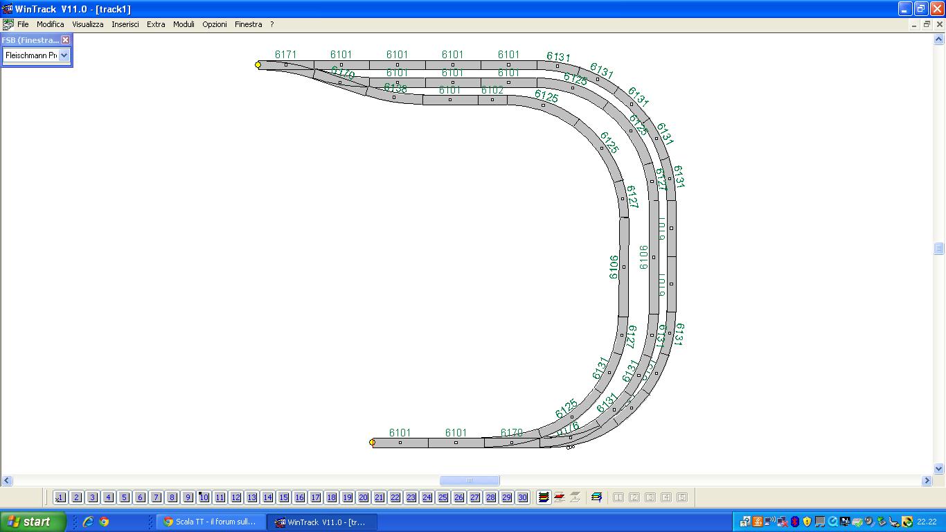

#139 Messaggio da Supergolosone »
saverD445 ha scritto:
Senti, ma la rampa non è troppo ?? mi sembra di molto superiore al 3%
lo ricostruito con scarm e vedendolo com'era, eravamo sui quasi 5%
logicamente l'occhio dell'esperto si vede subito.
allora lo riprodotto con scarm e mi sorge un dubbio.
vi posto alcune foto poi vi porgo la domanda.
guardando la 1° foto gli scambi secondo voi sono troppo vicini alle curve???? ho dovuto portare la rampa che porta al FV a 11,5 cm con un ottimo 2,5% per questo problema ho dovuto spostare i deviatoi verso dx pero guardando il disegno mi è sorto questo dubbio.

#141 Messaggio da Docdelburg »
Rispetto a quanto da te disegnato penso che sia più armonico lo schema che ti propongo di seguito; i deviatoi in basso a destra sono troppo vicini alle curve e costringono i convogli del binario interno e intermedio a una curva seguita subito da una controcurva. In alto va bene perchè c'é un tratto di rettilineo che compensa il serpeggio del convoglio, mentre in basso, con il mio schema, in transito dei convogli è più lineare e meno contorto.
93,29 KB
Spero di esserti stato d'aiuto. :wink:

#142 Messaggio da Enrico57 »
Una cosa da sistemare ASSOLUTAMENTE sono le pendenze nell'elicoidale. Dal disegno mi sembra di intuire che il raggio utilizzato sia di 40 cm (contando i quadratini del disegno mi sembra così) il che significa che l'anello di binario si interseca dopo 251 cm. Con una pendenza del 2,5% si ottiene un'altezza di 6,28 cm. Per alzare la spira a 10cm si ottiene una pendenza di 3,98% (assolutamente improponibile in considerazione di una traiettoria in curva e con un raggio già molto stretto!!!). In una elicoidale bisogna abbassare la percentuale sia in relazione al fatto che la curva oppone maggiore resistenza in termini di attrito, che in relazione allo stesso raggio di curvatura. Poi la prova pratica di testare un convoglio su quel tratto ti può aiutare a verificare i limiti. Ma cerca di testarlo con una composizione massima e non con la sola locomotiva, e verificando anche che possa muoversi da ferma già in pendenza.
Ci tengo a metterti in guardia su questo aspetto delicato di ogni impianto, perchè poi quando a lavoro ultimato le loco ti slittano e non camminano, ti prende lo sconforto e metterci riparo spesso è impossibile.
