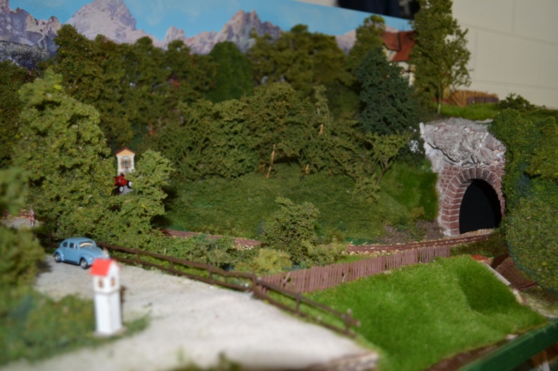

ci sono alcuni sviluppi e questo secondo modulo è ormai vicino ad essere completato...mancano una manciata di ore di lavoro e qualche particolare qua e la :grin:
iniziamo con una panoramica sull'estensione aggiunta un mese fa, che è servita a dare un pò più di respiro al paesaggio
121,98 KB
l'albergo ha guadagnato una porzione di giardino dove sono stati istallati dei bei tavoloni dove in estate vengono serviti il pranzo e la cena.
nella parte centrale ho inserito un prato dove far pascolare mucche o pecore mentre la collina nella quale scompare la ferrovia è in fase di rifinitura.
per ora ho rivestito una parte con una spugna ricoperta da un mix di polveri varie della Woodland.
passo ad in serie alcune immagini...

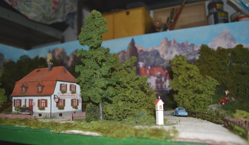

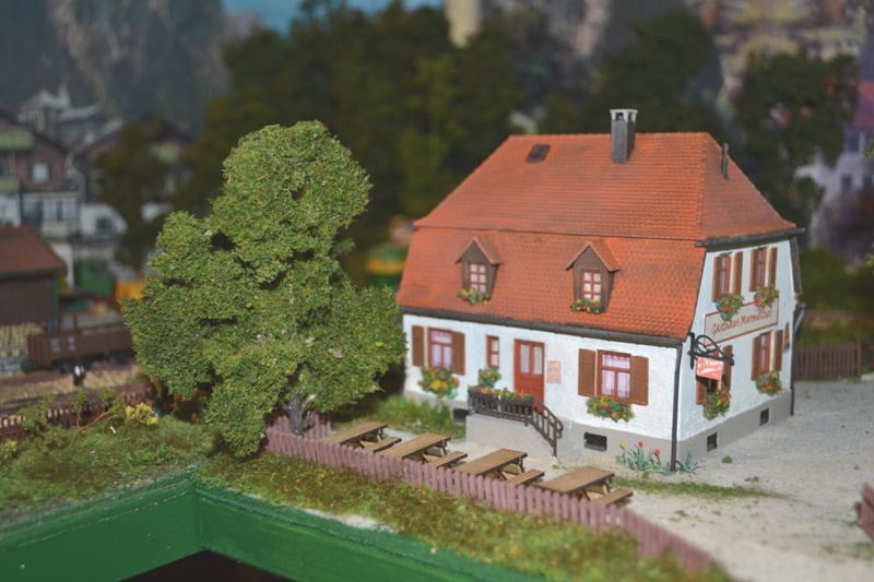

ecco l'albergo come si presenta ora, con i tavoloni ed una bella pianta a fare ombra.
i tavoloni sono della Mininatur in lasercut, presi da un negozio Slovacco mentre la pianta è una vecchissima Heki che ho modificato cospargendola con un mix di fiocchi e polveri Woodland.
il recinto è il solito Noch
185,01 KB
una vista più ampia, con un piantone anche lui Heki, modificato come l'altro con materiale Woodland ed una Edicola votiva in lasercut della JM-Detal (presa anche lei da negozio Slovacco)
163,71 KB
dalla parte opposta il prato da pascolo e la linea che entra nel tunnel (Auhagen)

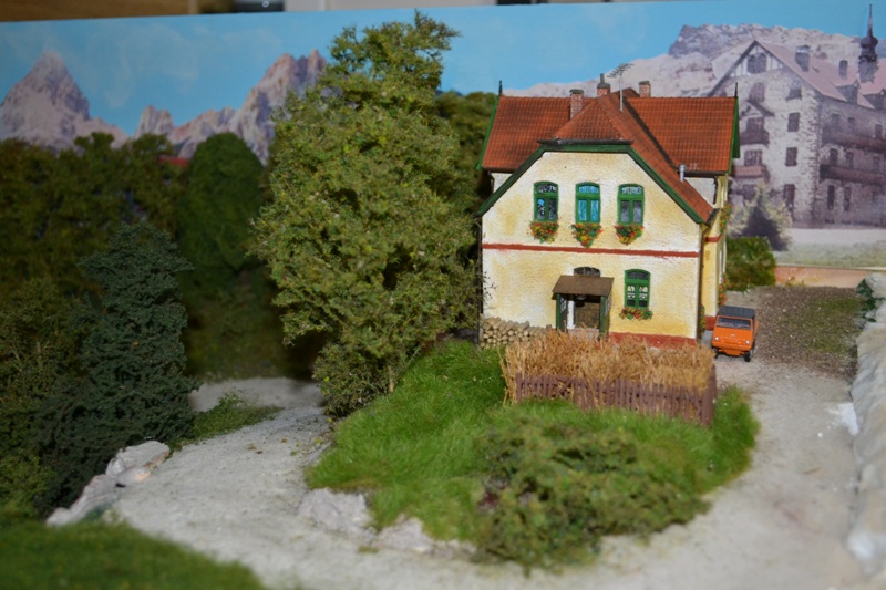

la villa in cima alla collina con la catasta di legna ed un piccolo campo coltivato a frumento (accessorio per presepe preso sotto Natale)
194,12 KB
un'altra vista d'insieme dove si nota il piccolo invaso con il canaletto che esce.
il laghetto è fatto con il silicone mentre il canaletto con il cartoncino riempito poi di silicone.

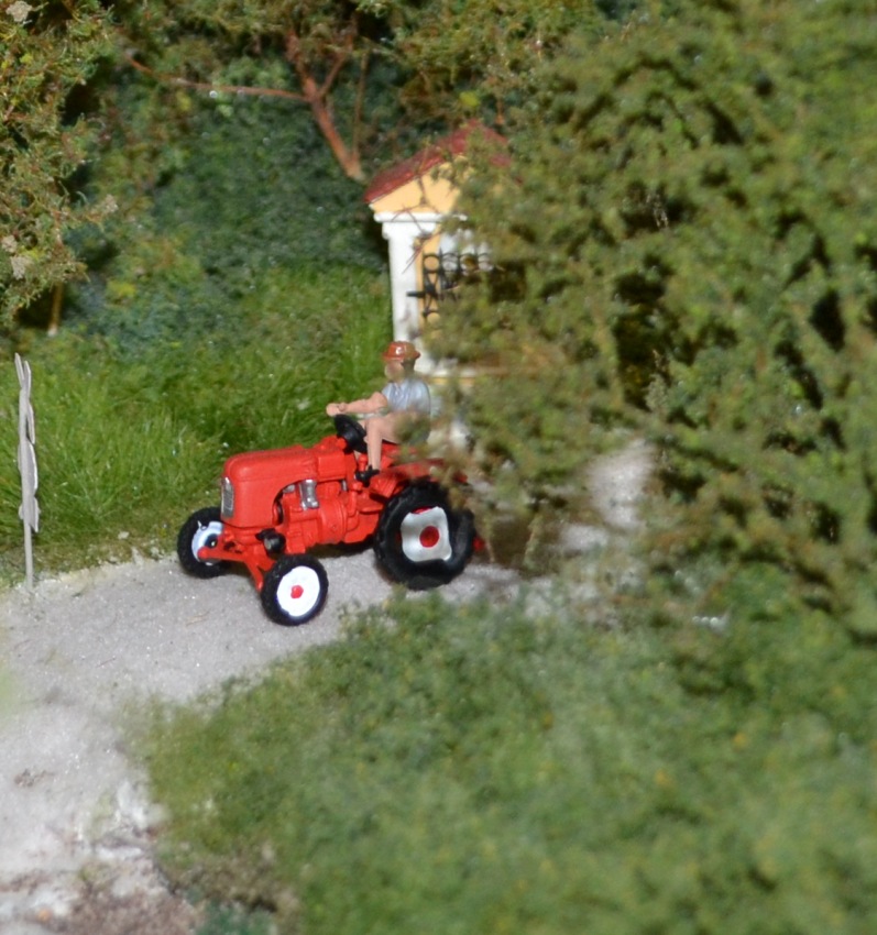

un contadino con il suo vecchio trattore (Noch) stanno per attraversare il passaggio a livello
214,1 KB

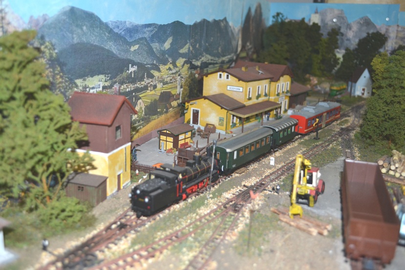

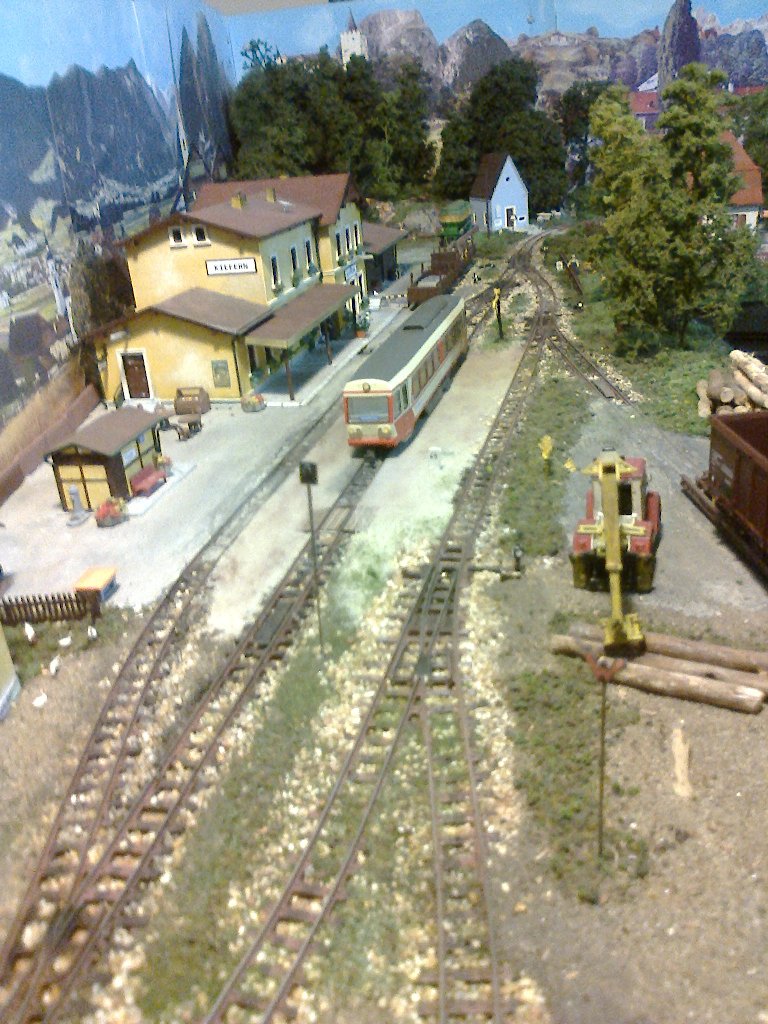

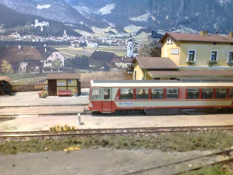

nella cameretta studio c'è ho appeso un quadretto con una foto che ho scattato a Zell am Ziller ( Zillertal - Tirolo -->Zillertalbahn!! :-) ) dove invecedel marciapiede il piazzale è sterrato ed i binari sono a raso, quasi interrati..
più la guardavo e più pensavo che nella mia stazione c'era qualcosa che non mi convinceva....
la foto in questione è questa..
176,05 KB
sceso in garage ho setacciato un pò di sabbietta per le gabbie degli uccellini ed armato di cacciavite ho scalpellato via il vecchio marciapiede.
ho inumidito un pò la base con uno spruzzino ed ho cosparso la sabbietta.
in seguito ho passato un rullino di legno a mo di schiacciasassi, per appiattire e livellare il tutto.
per finire ho passato un pò il tutto con polveri nero, marrone e grigio.
questo è il risultato..
194,82 KB
126,09 KB
111,48 KB
inoltre, è così possibile fare arrivare una automotrice anche sul terzo binario mentre magari sul secondo sosta un treno storico...

Bellissima la stazione, ottima colorazione, auto costruita ?
E la colorazione come è fatta ?
Complimenti
Messaggi: 14151
Re: Il mio modulo (Kiefern)
#119 Messaggio da Egidio »
Devo dire che hai fatto davvero un ottimo lavoro. Complimenti Alessio ! :cool: :cool: Saluti. Egidio. :cool:
centu
Messaggi: 628
Nome: Alessio
Città: Castellanza
#120 Messaggio da centu »
ciao Adolfo
per la stazione ho usato come base il kit Auhagen Radeburg, che però o modificato abbastanza pesantemente.
in origine la stazione è azzurra...
dopo averla assemblata, ho dato una mano di primer e poi ho verniciato con giallo scuro, poi sopra giallo più chiaro e bianco cercando di dare delle sfumature.
i colori sono quelli acrilici per decoupage nel barattolo di vetro....di sicuro più adatti per verniciare sul cartone, ma dopo il passaggio del primer si vernicia bene ance sulla plastica
la tettoia è autocostruita con cartoncino e legno ed il marciapiedi è di cartoncino, rivestito di una carta igienica (non ricordo la marca) che sembra già di suo delle mattonelle.
il contorno bianco è fatto con scotch di carta tagliato a misura, dipinto di bianco ed inciso a simulare i blocchi di pietra.
il magazzino merci annesso è autocostruito in cartoncino e legno mentre la sua base è di cartoncino, rivestita poi di carta vetrata fine.
grazie per i complimenti
Alessio
