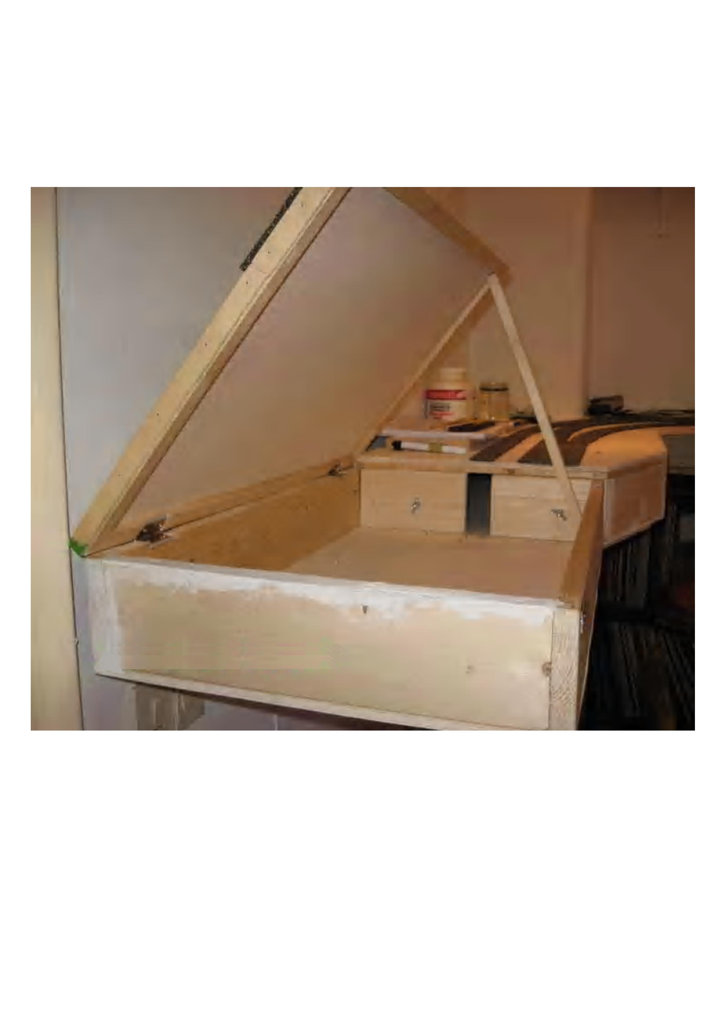

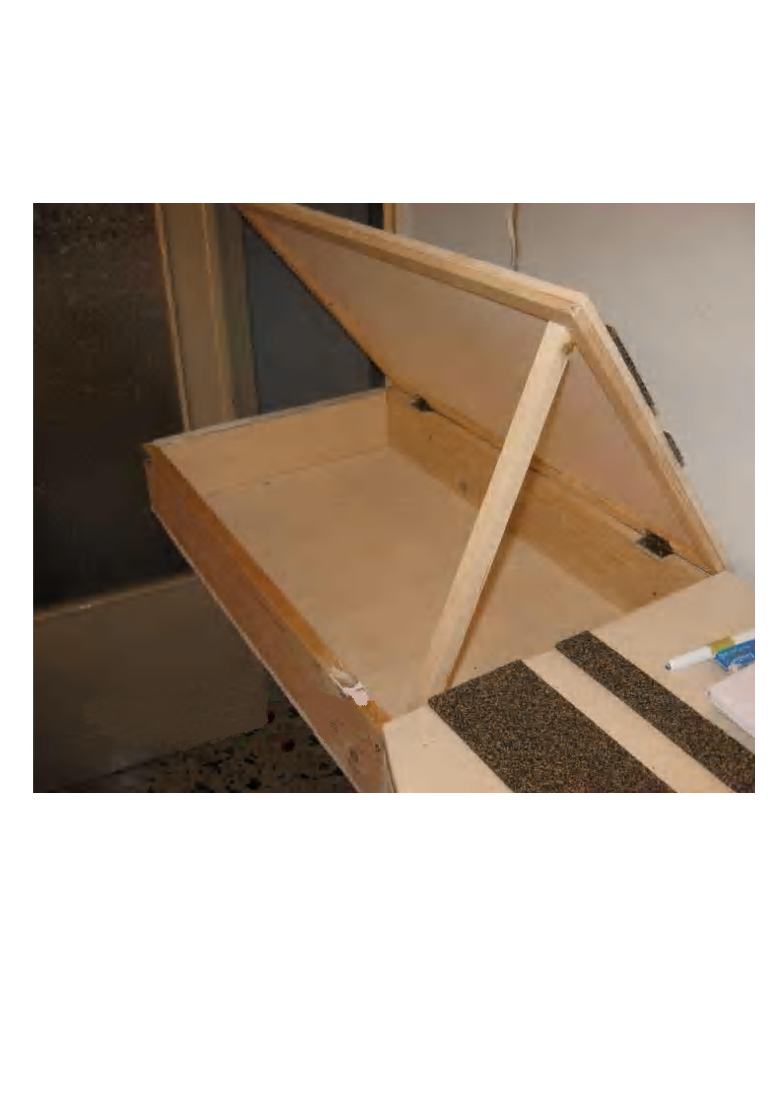

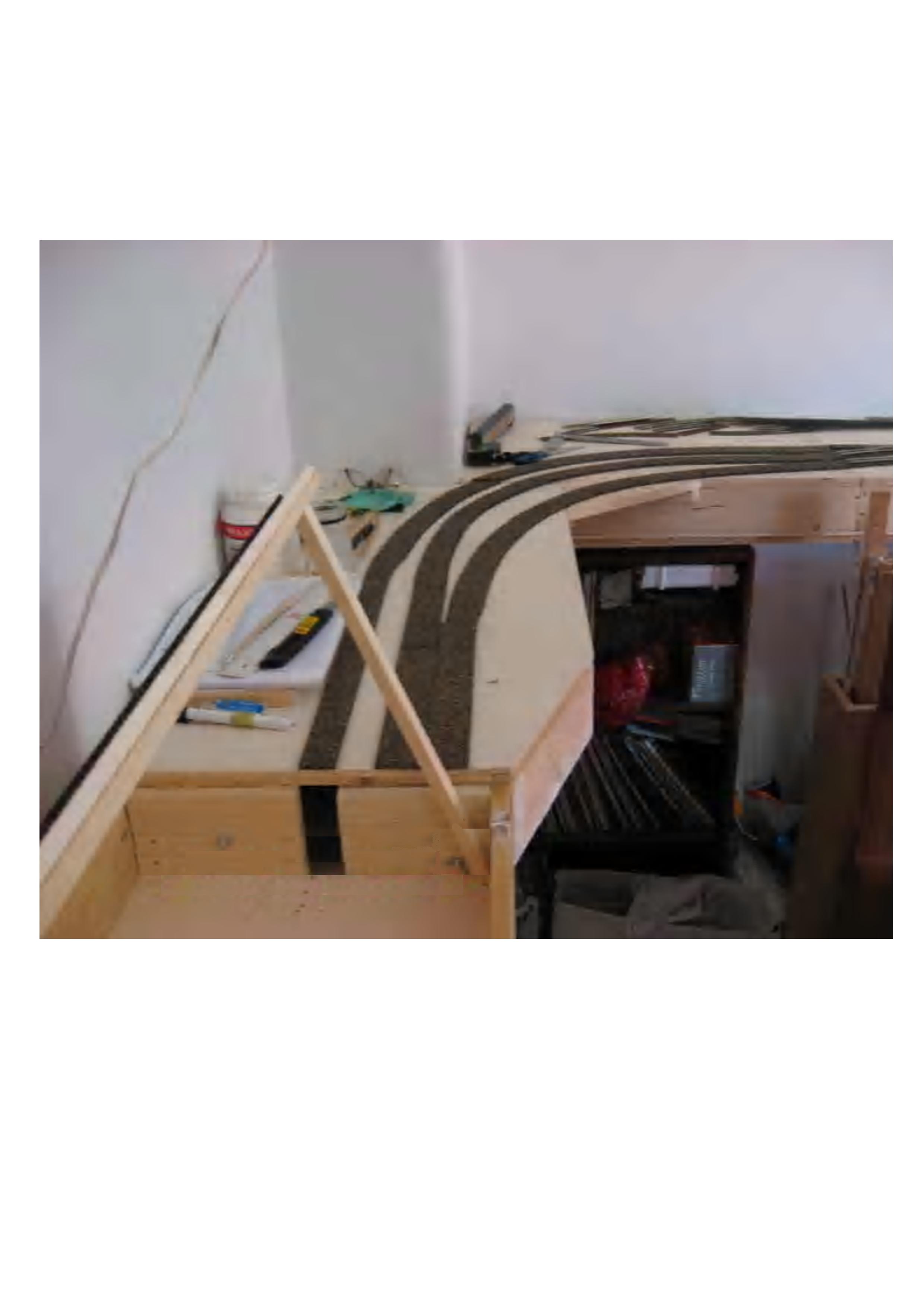

se guardi le quote riportate sul file di progetto, la stazione nascosta è a 10cm sotto quella principale ed in qualche punto anche meno. Per la manutenzione potresti pensare di porre il tratto che sovrasta la stazione nascosta in un piano ribaltabile incernierato sul lato lungo, in modo da poterlo aprire verso l'alto, tenendolo sollevato con una stampella per tutto il tempo della manutenzione. Di seguito a titolo di esempio, come ha fatto josefloco per il suo plastico.
Immagine 1
345,57 KB
Immagine 2
278,63 KB
Immagine 3
281,23 KB
Immagine 4
267,65 KB
Non necessariamente l'accesso deve essere per tutta la lunghezza, basterebbero due "botole" grandi da poterci mettere le mani, in corrispondenza delle radici della stazione dove sono posti i deviatoi. Difficilmente dovrai fare manutenzione lungo il tratto rettilineo, ma in corrispondenza dei deviatoi è molto probabile che tu intervenga.
Altro discorso per le barre filettate dell'elicoidale, considerando che il binario più in alto è a quota 250, cioè 25cm, sceglierle di lunghezza 30cm risulta corretto.

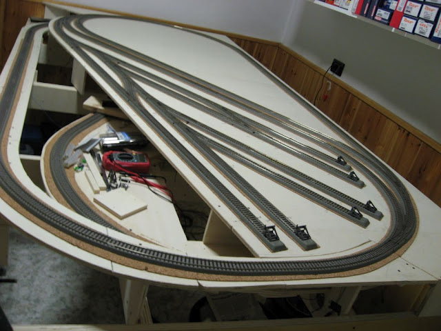

in questi mesi di sosta ho rifatto e completati i tavoli con le misure che ho postato precedentemente la costruzione è avvenuta con asse alte 2 cm messe prima da nord verso sud poi un altro piano da ovest ad est così avendo un piano alto 4 cm tutto piallato con un mdf da 4 mm .
la struttura vista da sotto
si prova a vedere se il piano è in bolla con la mia locomotiva a vapore.
a breve un video del caimano su youtube
