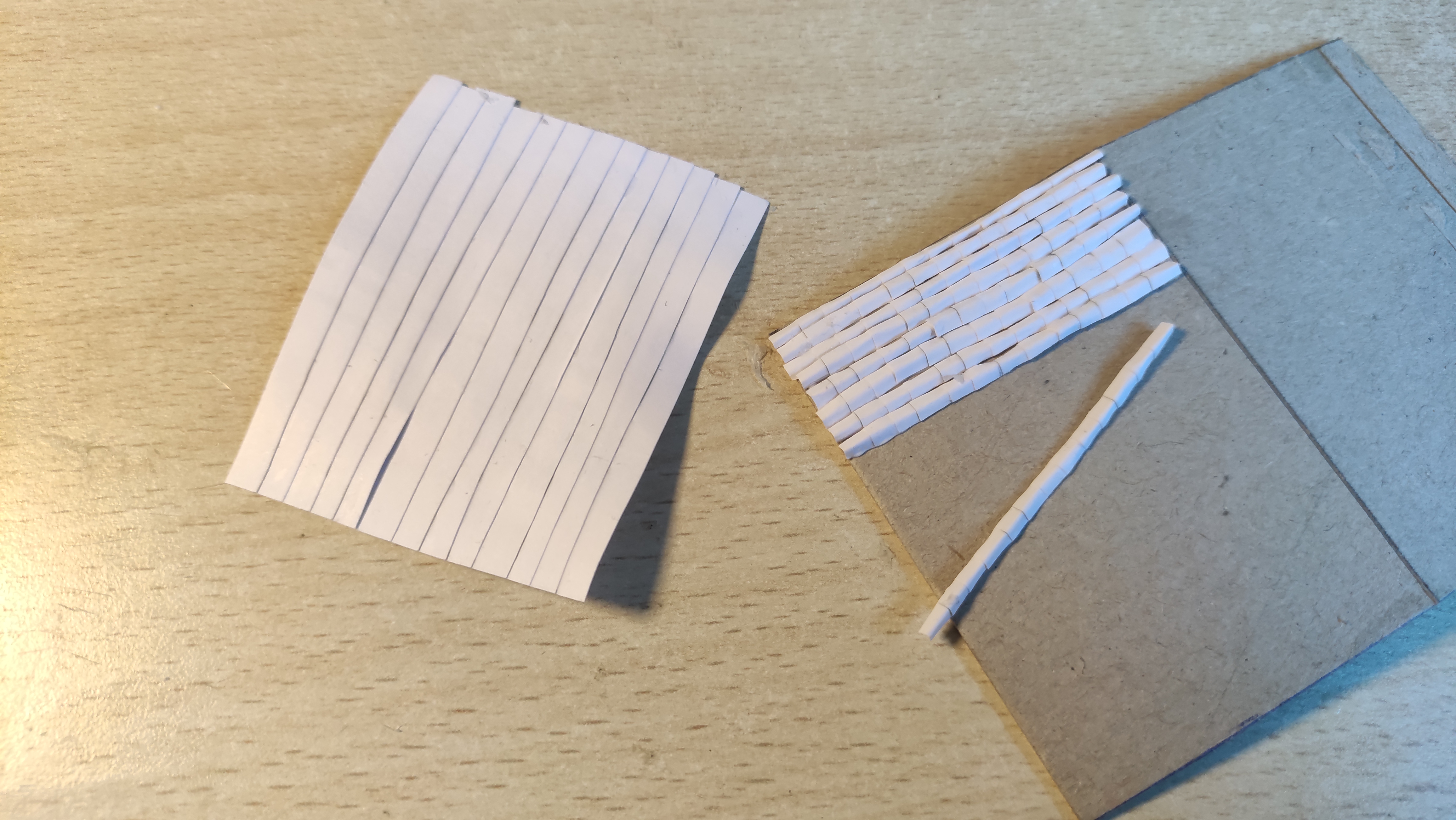

Adolfo, Egidio, siete fenomenali: la vostra è una tecnica semplice quanto efficace, e ha svoltato il mio lavoro sul tetto! Ora sì che si ragiona! Vi sono molto grato, ed è anche per questo che mi sono iscritto a un forum così: mettere in circolo le tecniche, l'esperienza, condividere consigli a distanza...
Franco, dunque ho deciso di fare il tetto A in coppi, con la tecnica di cui sopra.
Ecco una foto di una prova che ho fatto: penso proprio di continuare così.

Re: (il mio primo) Diorama di inizio '900 - automotrice FS Gr 60
#80 Messaggio da adobel55 »
Bene, cerca di incurvate meglio i coppi.
Messaggi: 13756
#81 Messaggio da Egidio »
adobel55 ha scritto: mercoledì 9 marzo 2022, 17:21 Bene, cerca di incurvate meglio i coppi.
Sono d'accordo anch'io.

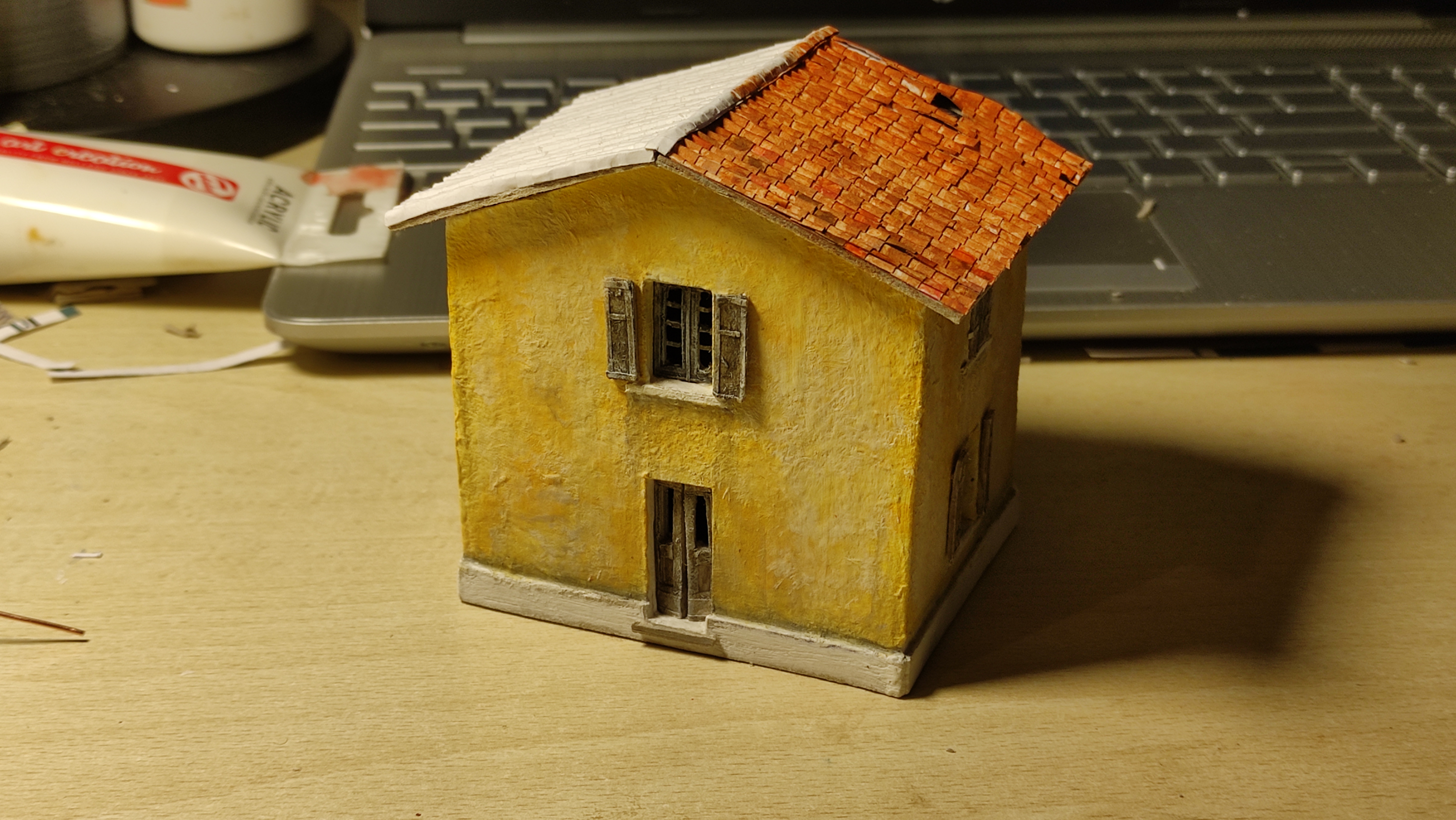

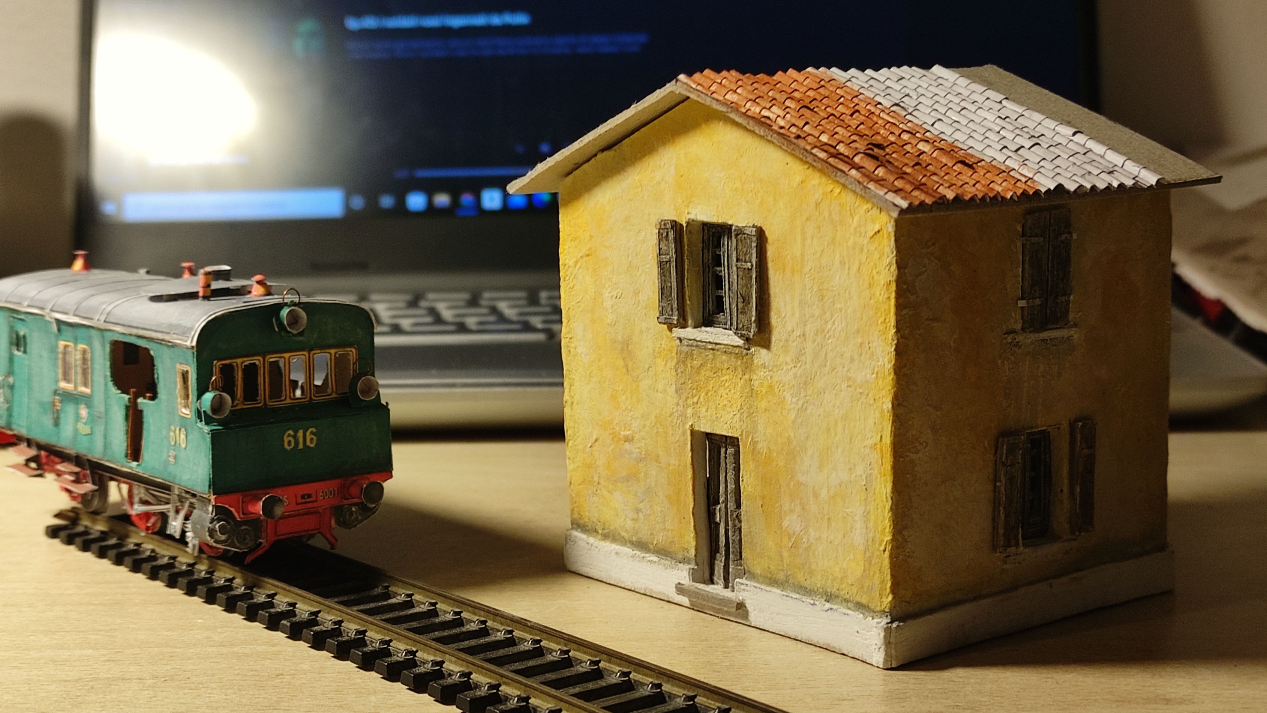

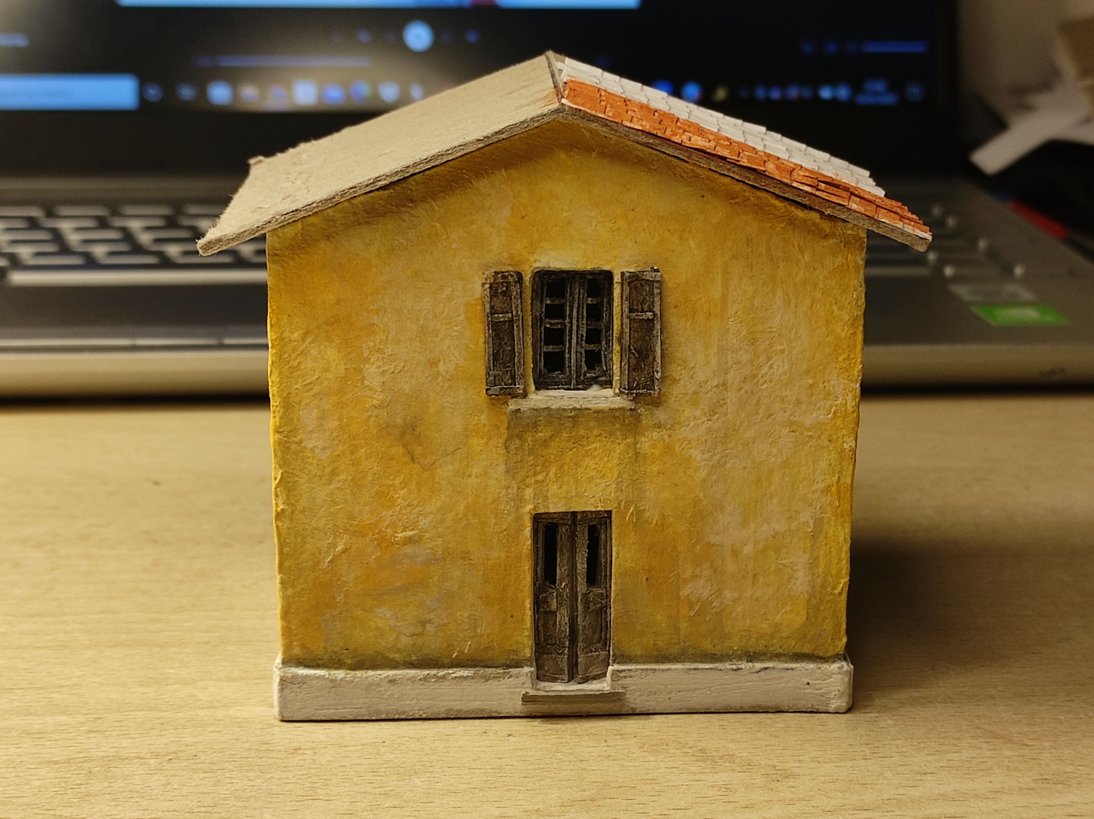

E stasera? Ho preparato alcuni altri infissi, prima di tutto.
Poi ho preso pennelli e colori e mi sono messo a pastrocchiare un po' il casello. Colori di ogni tipo, da acquerelli ad acrilici. Ho colorato in giallo le pareti, poi ho dipinto gli scuri e fatto qualche accenno di invecchiamento.
Tenete presente:
1) che non ho ancora finito, anzi ci sono ancora molti ritocchi da fare!
2) che le foto sono fatte di fretta con il telefono, senza un decente bilanciamento del bianco, e quindi i colori sono un po' falsati.
Vi chiedo un parere spassionato, se sono sulla giusta strada oppure farei meglio (e sono pronto a farlo) a darci su una mano di colore bianco e a ripartire da capo.
Ciao, e grazie ancora!
#84 Messaggio da adobel55 »
Direi bene, continua così, il colore mi piace.
Con l'esperienza affinerai le tecniche, hai una buona manualità.
Messaggi: 13756
#85 Messaggio da Egidio »
Bravo. Anche a me piace molto la coloritura nell' insieme. [264] Saluti. Egidio. [51]

Per essere un primo tentativo mi sembra ben riuscito, quanto al tetto tieni conto che le coperture a coppi sono sempre un po' irregolari quindi non farti troppi problemi per le eventuali ondulazioni. [264] :grin:

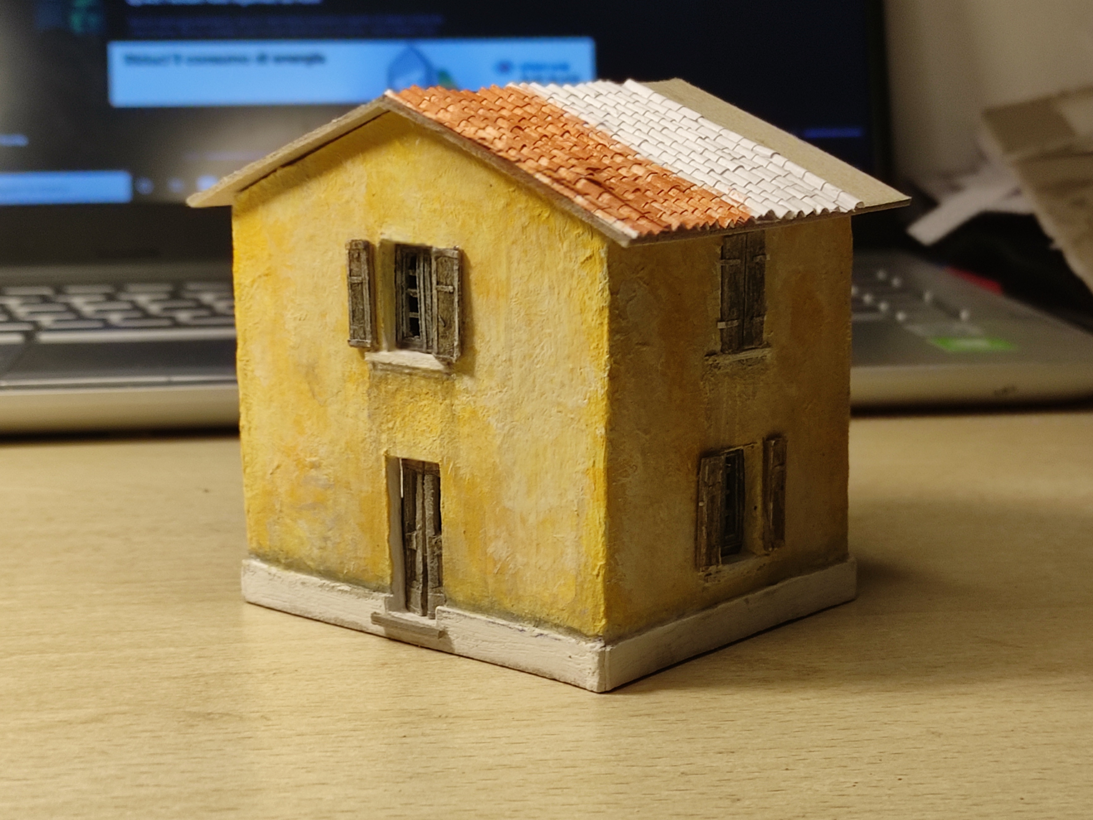

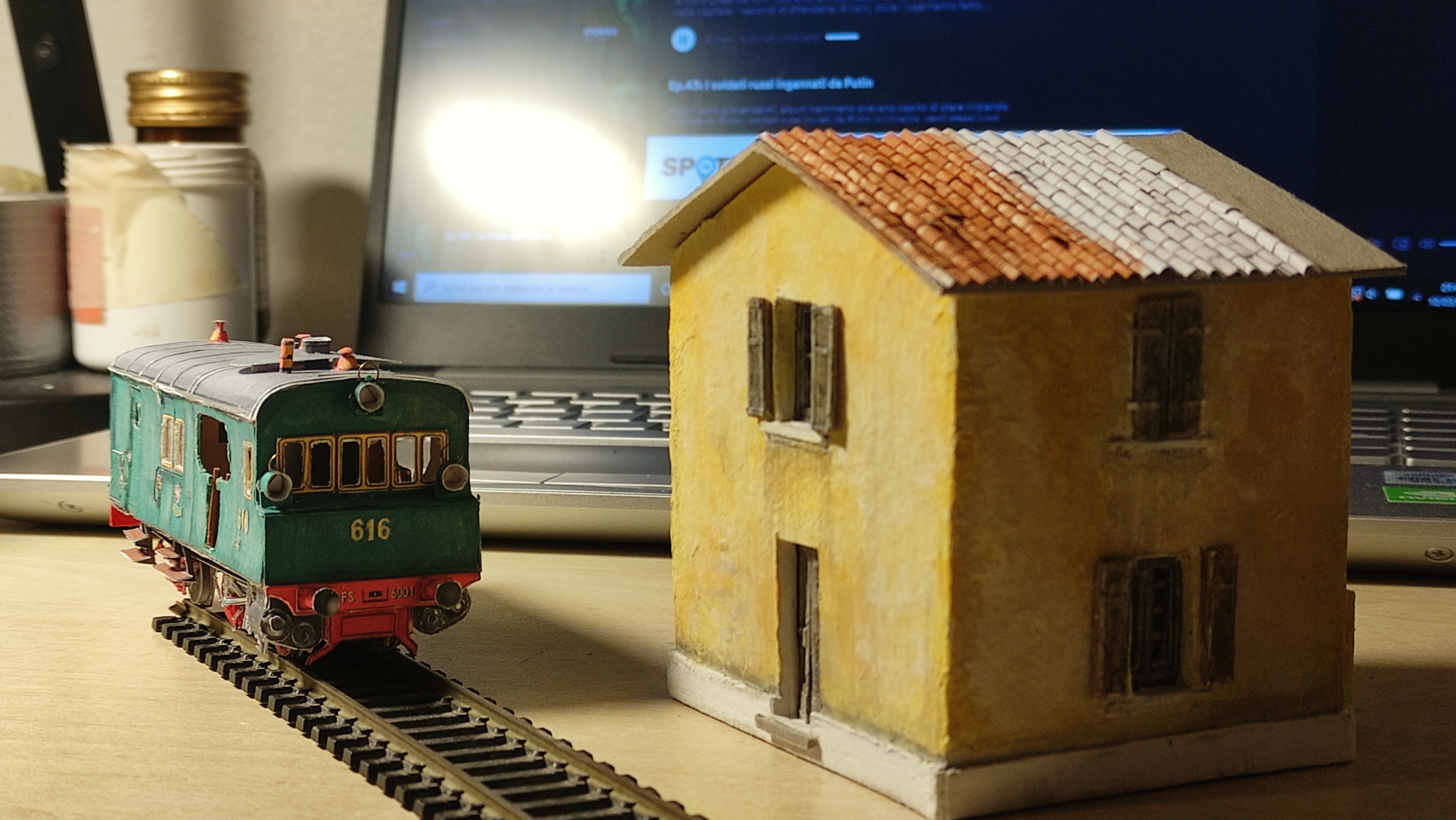

Ieri sera non ho toccato le pareti ma mi sono dedicato a finire la copertura del tetto.
Se vedete, nella fascia in basso a destra ho iniziato a diversificare un po' il colore dei coppi... Tutto ad una fase ancora molto grezza.

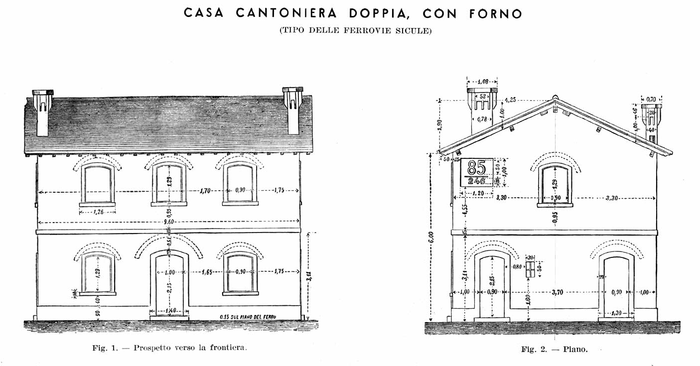

Ora chiederei il vostro parere sulla disposizione delle progressive chilometriche e dell'altra segnaletica sul casello. Tenendo conto che siamo nell'arco temporale 1907/10, su linea secondaria FS, cosa mi consigliate di mettere a lato e sulla facciata anteriore?

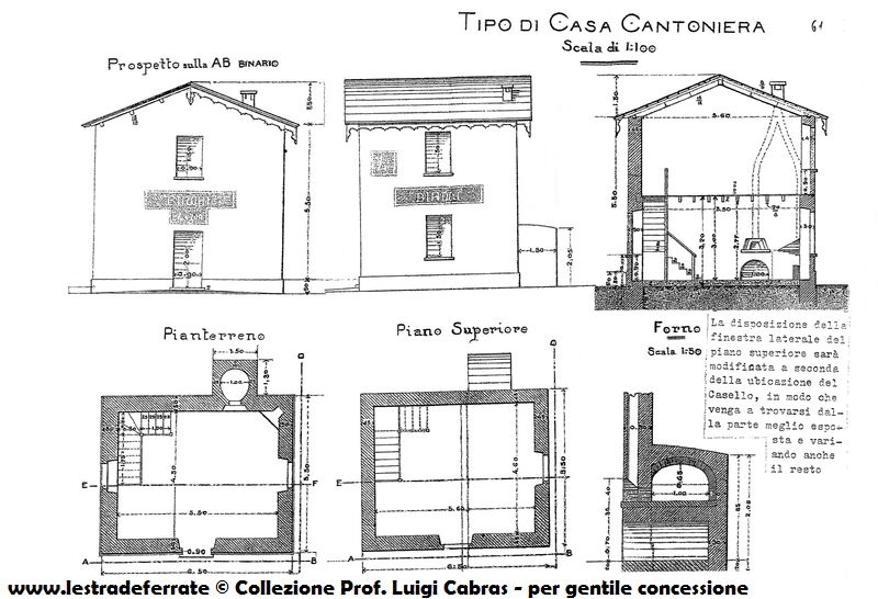

Per completezza metto il disegno da cui ho costruito il casello.

#88 Messaggio da IpGio »
Progressive come da disegno.
Mi raccomando di non invecchiare troppo il tutto, è un errore comune quello di invecchiare male rispetto all'epoca di riferimento.
È più probabile avere degli effetti dovuti agli ultravioletti che crepe o muri scrostati.
Dai che viene bene...

Per le iscrizioni dipende se vuoi che sia solo una cantoniera o una fermata; nel primo caso metti solo la progressiva, nel secondo anche il nome della località (sulla parete rivolta verso il binario) ma a quel punto devi prevedere anche un minimo di marciapiede. :-)

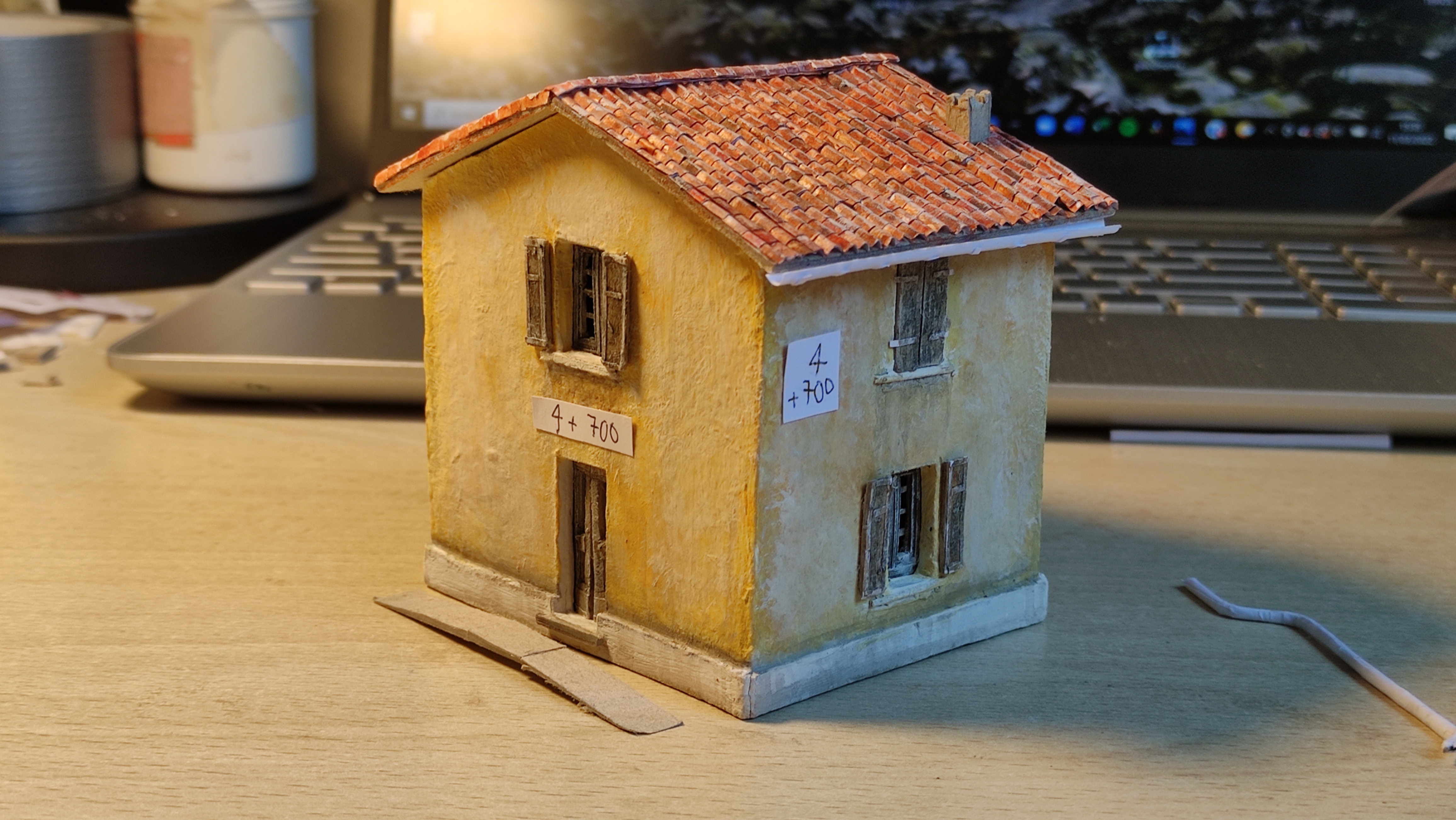

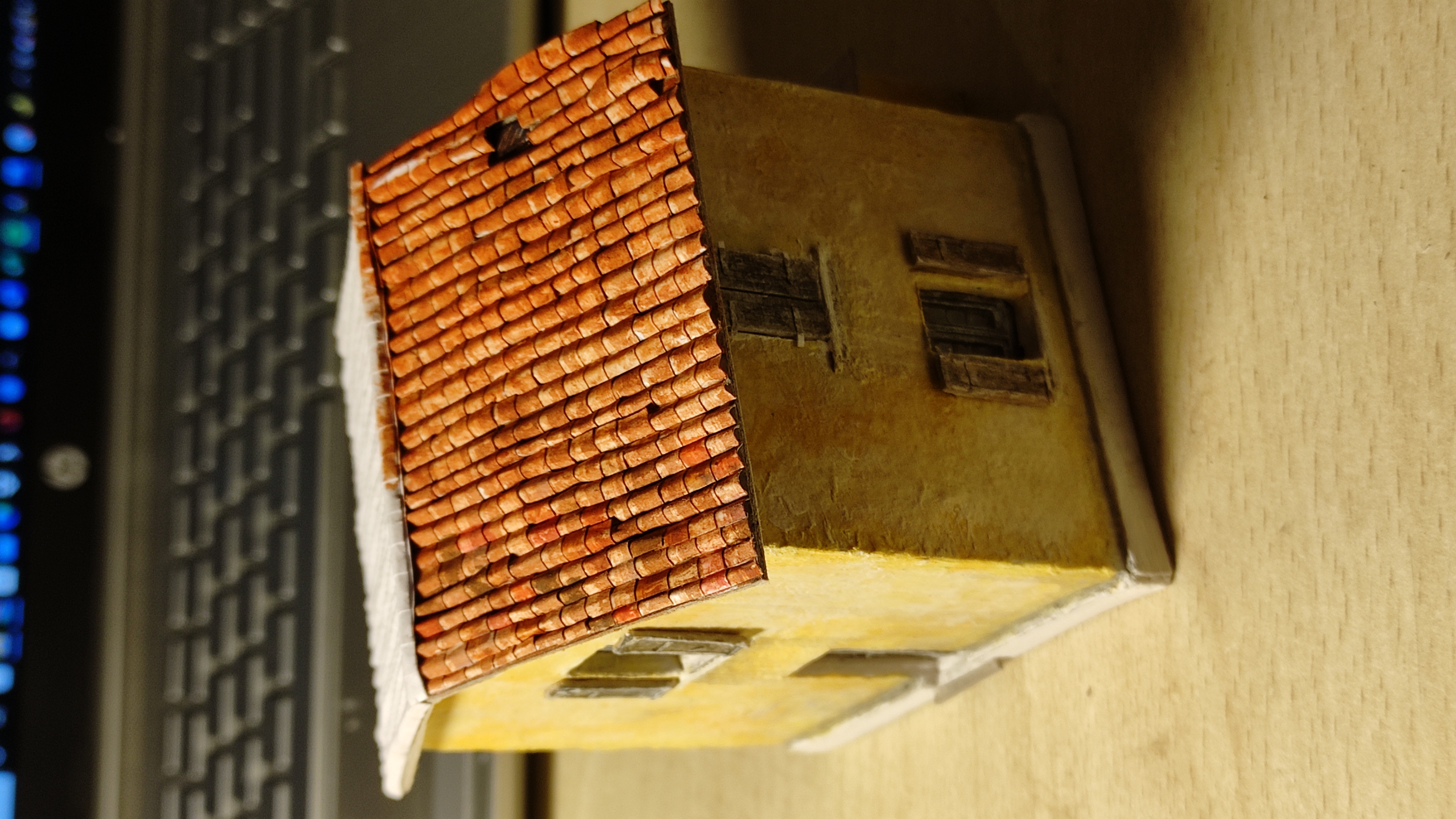

E dunque mini-aggiornamento: qualche ulteriore passaggio di colore sui muri e sul tetto (di cui ho diversificato un po' le tegole con qualche sfumatura); una grondaia montata (da colorare).
Che ve ne pare?
Per le progressive ho preparato due abbozzi di carta per farvi vedere se posso procedere così con quelle definitive o c'è qualcosa da cambiare...

Messaggi: 13756
#91 Messaggio da Egidio »
Bravo. Il casello è proprio bello. Saluti. Egidio. [51]

Dai, puoi essere soddisfatto.
Complimenti

#96 Messaggio da Giacomo Rinaldo »
Oh caspita, grazie mille a tutti per i complimenti, fanno davvero piacere anche se la strada è ancora lunga prima di finire il diorama... Tuttavia mi fanno capire che sono sul "binario" giusto, nel vero senso della parola [101]
Giorgio grazie, avevo già controllato quei link ma... Sbaglio o si riferiscono solo alle epoche III-IV? I caratteri e i colori delle chilometriche sono cambiati, oppure vado sul sicuro usando quelli perché sono rimasti gli stessi?

Messaggi: 3581
#98 Messaggio da IpGio »
Giacomo se ti attieni a questo disegno, vai tranquillo.
Disegni impianti Fissi - Fonte www.rotaie.it
Ci sono le dimensioni, posizione della progressiva rispetto alla parete.
Nella stessa pagina trovi anche gli interni
Inutile consigliarti la stampa in scala del particolare della progressiva chilometrica, cosi non ti devi crucciare per font e quant'altro.
