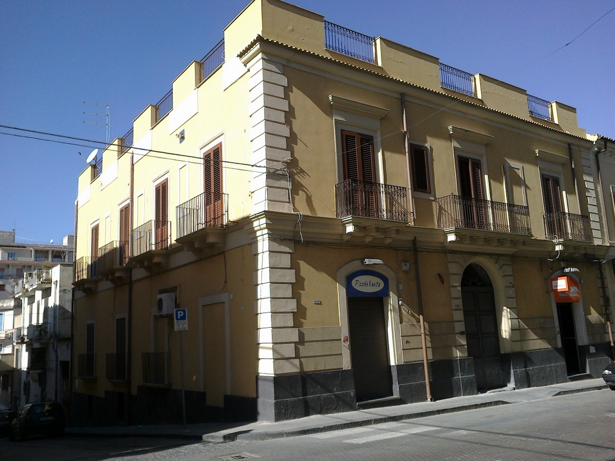

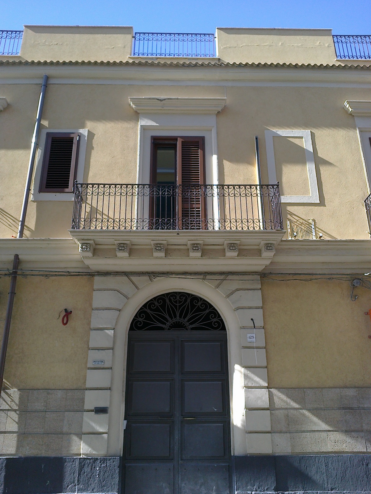

Mi piacerebbe realizzare il modello in H0 della casa in cui sono nato, cresciuto e vissuto fino al 1969:
801,3 KB
681,85 KB
Vorrei riportarla allo stato in cui dovemmo venderla, cioè rimettere i tetti spioventi e le soffitte, dare l'antico colore, reintegrare gli originali infissi di finestre e balconi.
E' un progetto ambizioso, difficile da portare a termine con i miei mezzi, ma che ha per me un grande valore affettivo.
Spero di superare il timore che finora mi ha frenato e di iniziare presto.
Userò il forex da 3 mm. per i muri perimetrali e le divisioni interne (vorrei riprodurre anche le varie stanze, che ricordo bene).
Per ricavare le misure complessive ho pensato di basarmi sulla larghezza del portone d'ingresso, che dovrebbe essere di 2 m.
Devo capire come fare al meglio cornicioni e rilievi architettonici.
Per le dimensioni che avrà (circa 22x20 cm.) non credo che potrà essere inserita nel plastico, ma lo scopo non è quello.
Se avete suggerimenti, li accoglierò volentieri.

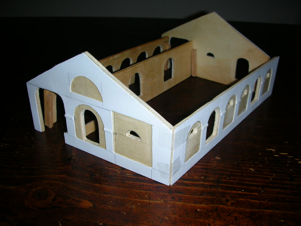

Bel progetto! Se ci metti l'impegno di riprodurre una cosa che ti è cara hai già buona parte degli ingredienti.

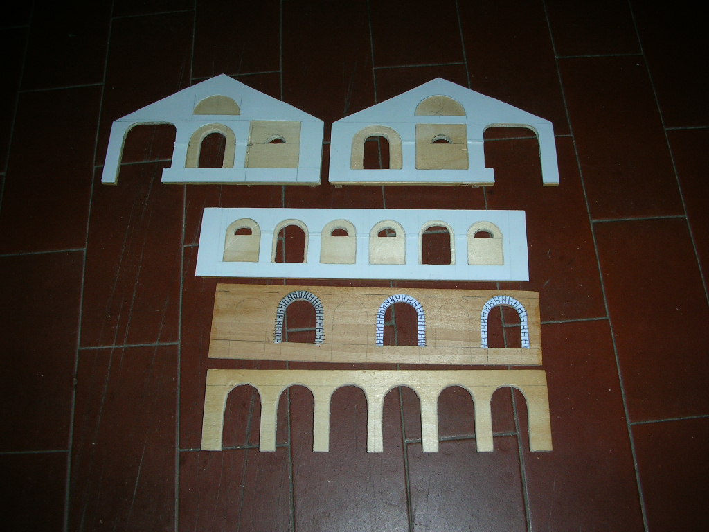

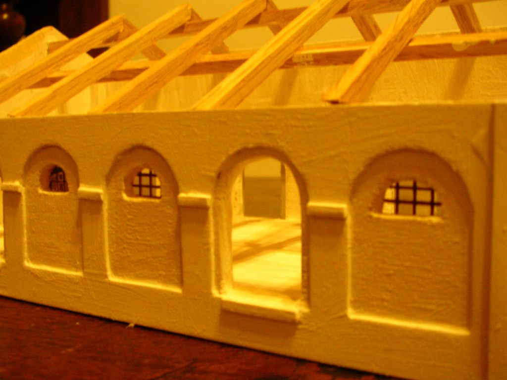

Mi permetto una considerazione vista l'esperienza fatta con il deposito merci che ho riprodotto.
Ho usato come base il compensato da 3 mm e fogli di forex da 1 mm come parte applicata per riprodurre i rilievi architettonici.
Anch'io ho pensato di riprodurre solo l'edificio e poi ne son venuti fuori due moduli Fremo......
Qualche esempio:
167,5 KB
160,28 KB
178,92 KB

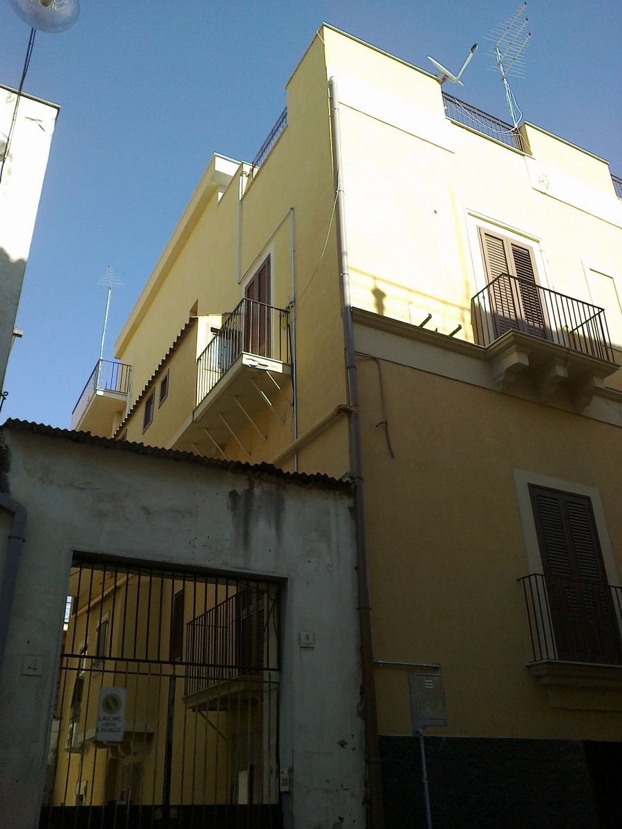

Dalla foto non sembra, ma lo è. Entrati dal portone, si accede ad un atrio che immette in un cortile interno, con vari ingressi a botteghe, sul quale affaccia un cavedio con galleria a ringhiera a cielo aperto. Una scala a tre rampe porta al piano superiore, dove si aprono gli ingressi alle varie parti della casa, una delle quali era lo studio legale di mio padre. Tra il "piano nobile" e i terrazzi c'è un mezzanino (che fu la mia stanza privata da ragazzino e dove costruii il mio primo plastico). La scalinata prosegue verso i terrazzi e sui due pianerottoli si aprono un sottotetto ripostiglio e una legnaia. I tetti si alternano a tre soffitte e tre terrazzi, ai quali si accede attraverso ballatoi connessi alla scala.
Sul lato posteriore dell'edificio esiste un lungo ballatoio coperto sporgente dal corpo perimetrale, a suo tempo adibito a cucinino e ripostiglio.
Forse qualche vecchia foto dei terrazzi e una recente del retro possono dare qualche idea in più della complessità:
102,2 KB
73,96 KB
312,48 KB
