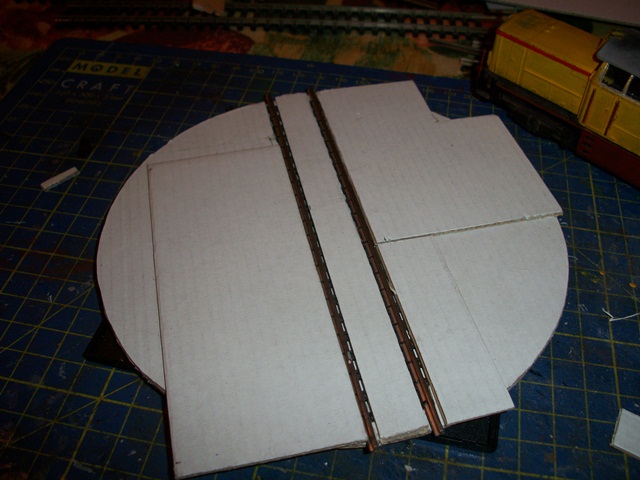

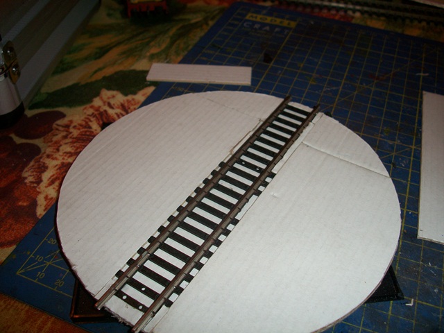

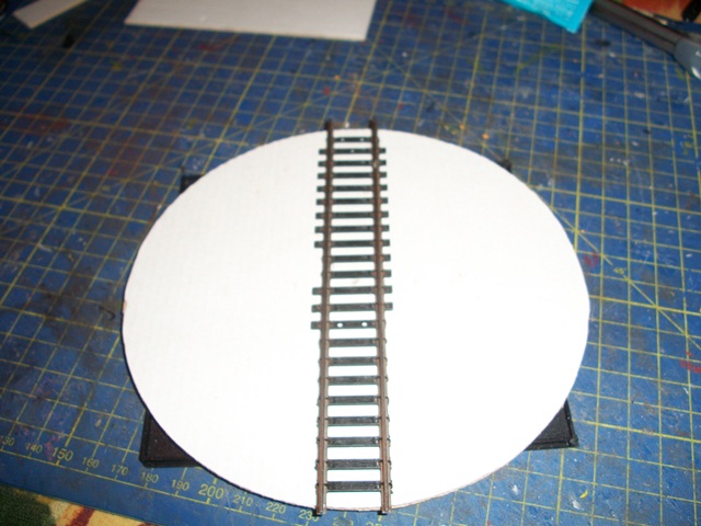

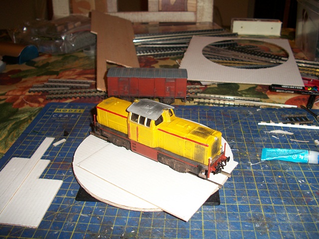

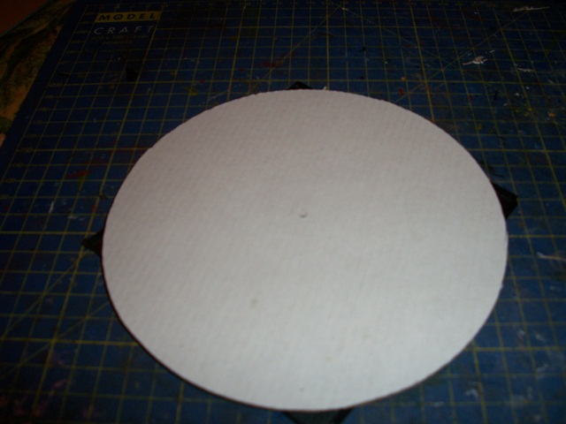

Ciao a tutti.

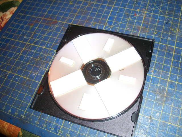

Ho preso in prestito l'idea lanciata da Rolando (Liftman) per autocostruire una piattaforma girevole partendo da un CD.
Ho preso un CD con custodia slim (bassa) e dopo aver tolto il coperchio dell CD ho attaccato dei distanziatori in cartoncino sul CD stesso.

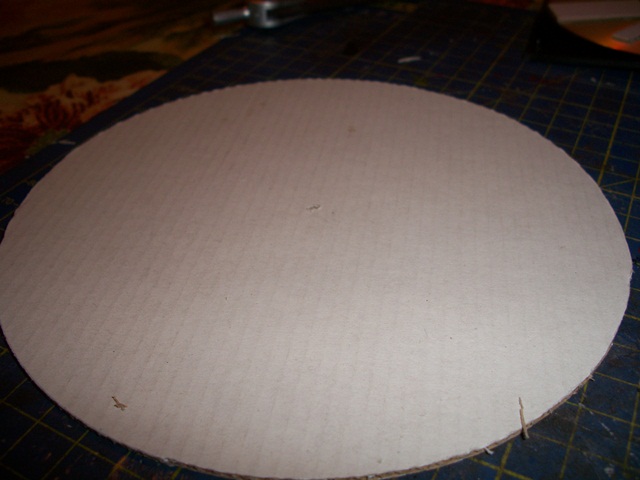

Poi ho ritagliato un disco da 16 cm sempre di cartoncino e l'ho attaccato sui distanziatori precedentemente incollati sul CD.

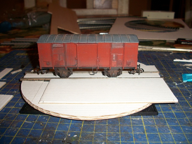

Avevo un vecchio binario Rivarossi anni 50 che ho ritagliato ed applicato sul disco di cartoncino, susseguentemente ho applicato altro cartoncino di lato al binario, po ho riempito l'interbinario sempre col cartoncino e dovrò finire nello stesso modo i lati del binario.
La piattaforma è a "tina piena" non a ponte, e le striature del cartoncino imitano le doghe di legno.
Poi colorerò.
Intanto posto alcune foto ed attendo i vostri commenti.

Vedo che il mio suggerimento ha stimolato qualcuno, sono contento! [:o)] non commento ancora perchè non è che si vada molto, però mi pare interessante :cool:
Solo una domanda però.... non era meglio usare un materiale più robusto del cartone? Le loco H0 sono abbastanza pesanti per il cartone.
Messaggi: 11416
Re: Autocostruzione piattaforma girevole (H0) con CD
#15 Messaggio da adobel55 »
Hai ragione, però ho fatto questo ragionamento.
1) In casa avevo solo il cartone
2) comunque è cartone pressato, compatto ed alle prove di peso ha resistito bene.

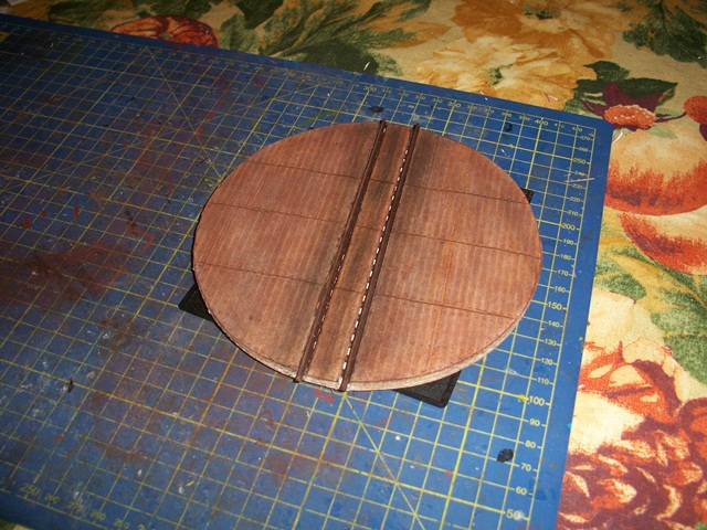

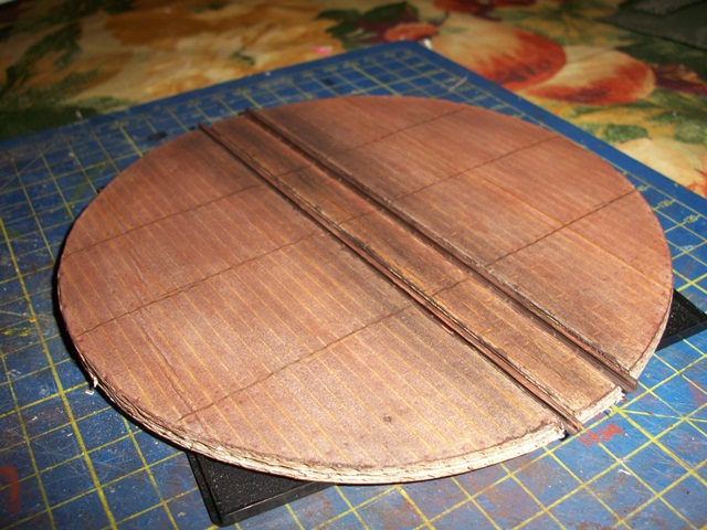

#16 Messaggio da adobel55 »

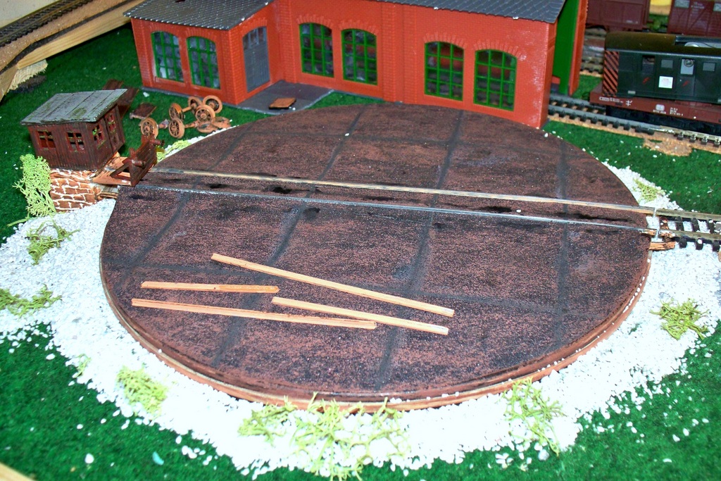

Inserisco alcune foto dell'avanzamento lavori.
Ora dopo la colorazione passerò alle rifiniture.
Un saluto a tutti.
#24 Messaggio da adobel55 »
alexgaboardi ha scritto:
complimenti Adolfo è davvero bella :grin: :grin: :grin:
mi piace molto la colorazione, cosa hai usato???
ciao, Alessandro
come base ho dato un marrone chiaro col pastello che ha messo in risalto le venature del cartoncino simulando le doghe del legno. Poi ho sporcato il tutto con terre ossido scuro, nero e grafite. Ho invecchiato il binario con colore acrilico terra d'ombra.
Adilfo
