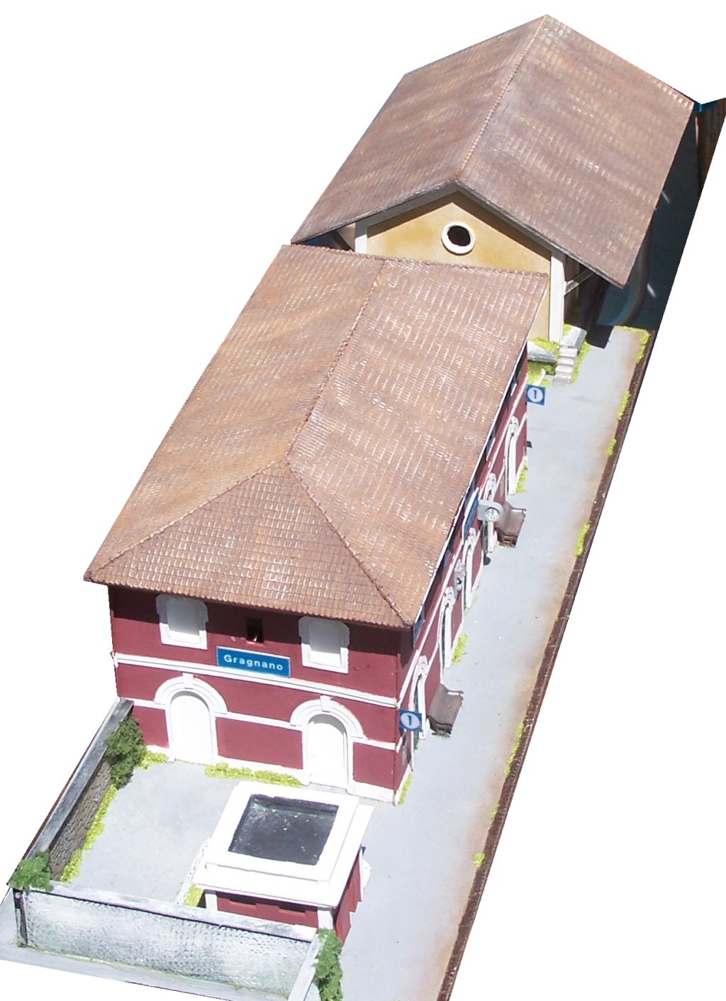

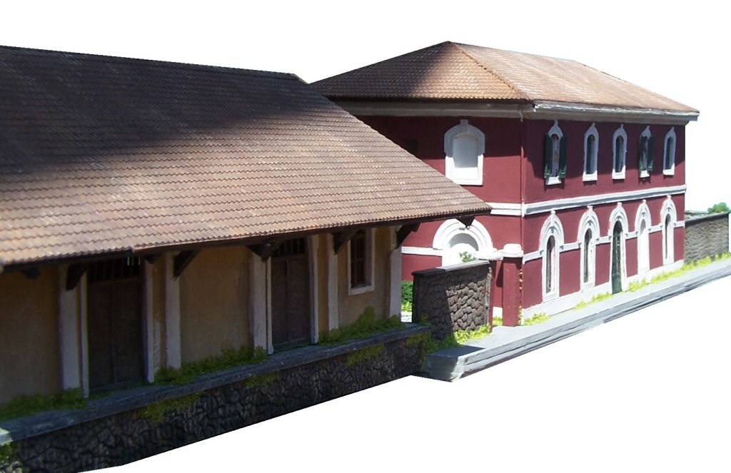

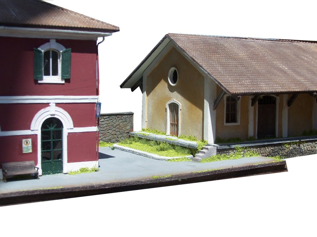

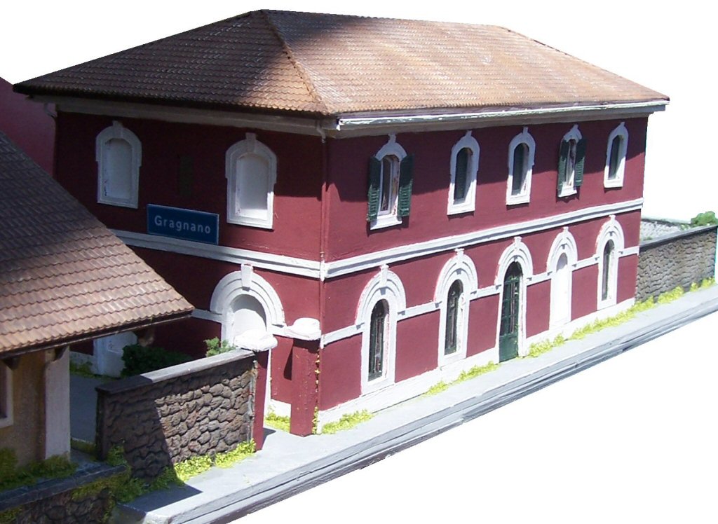

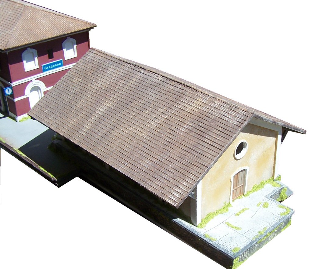

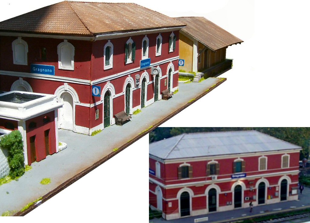

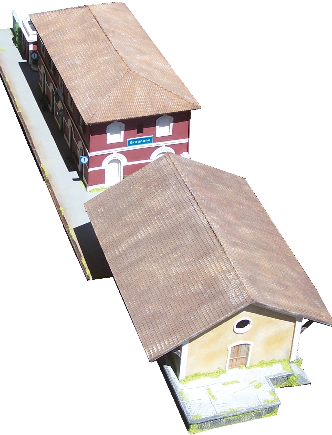

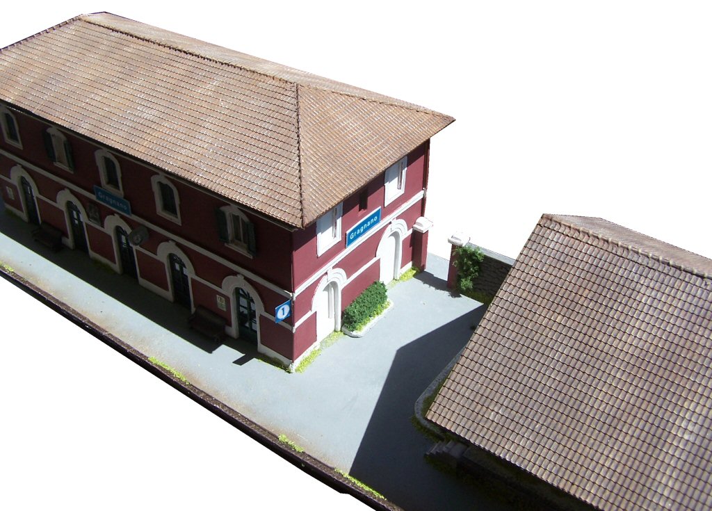

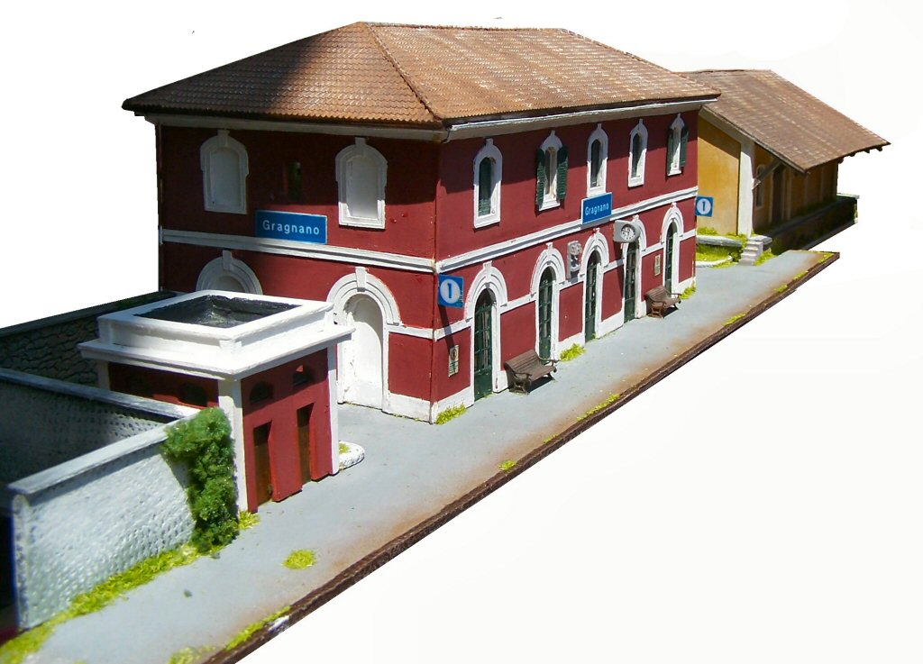

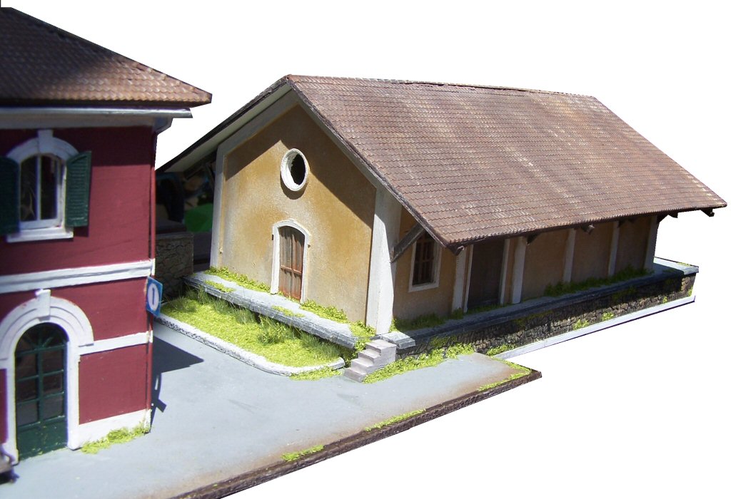

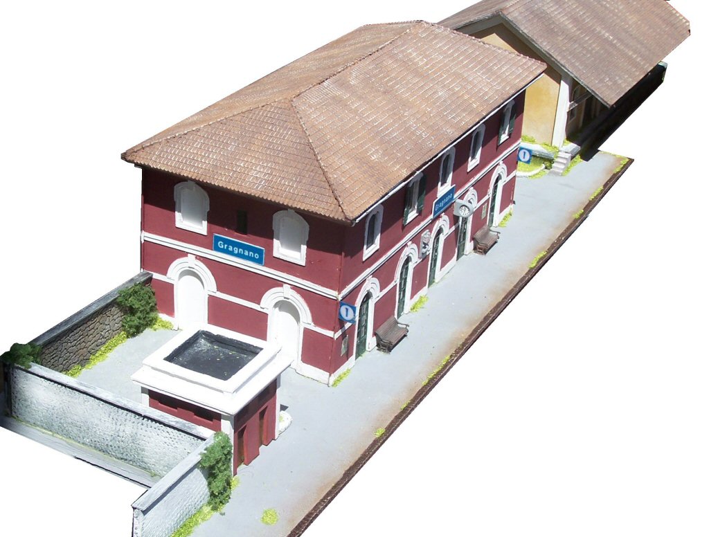

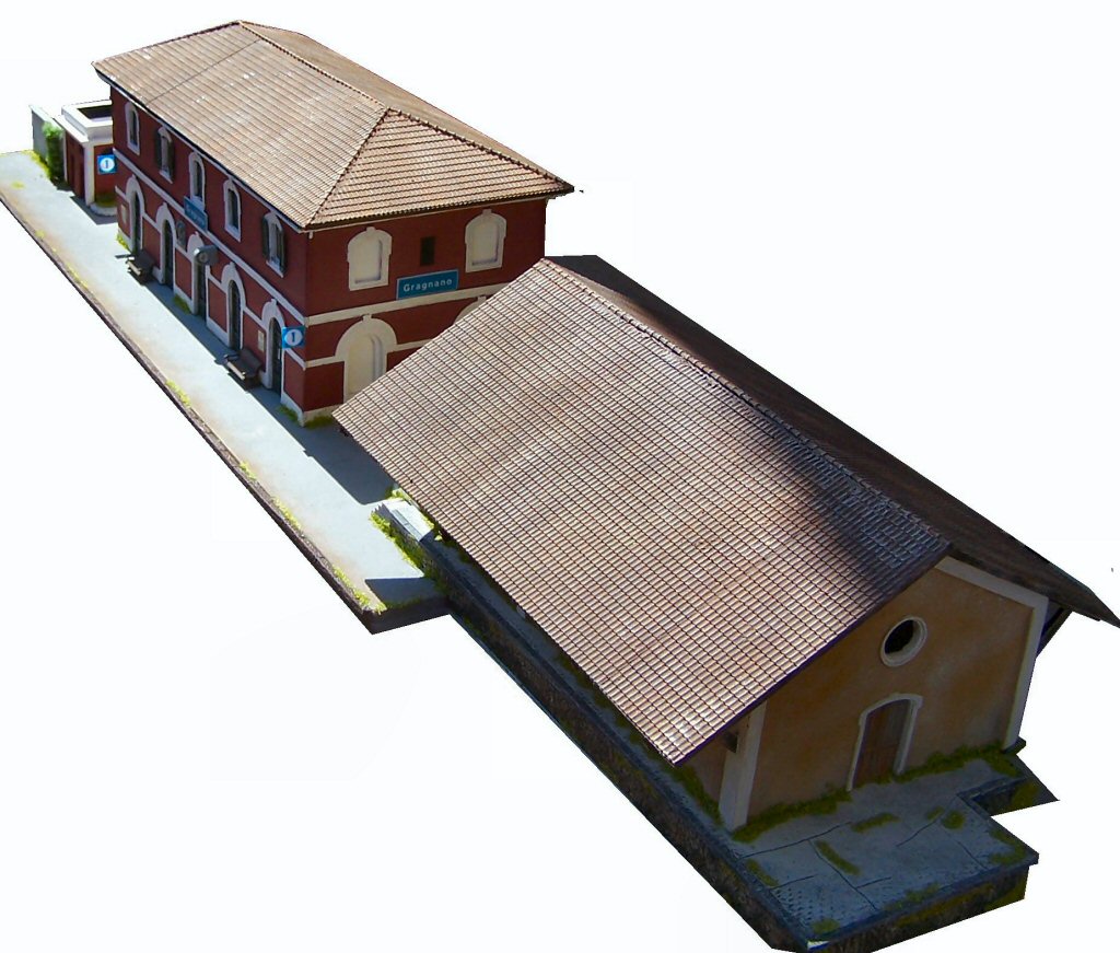

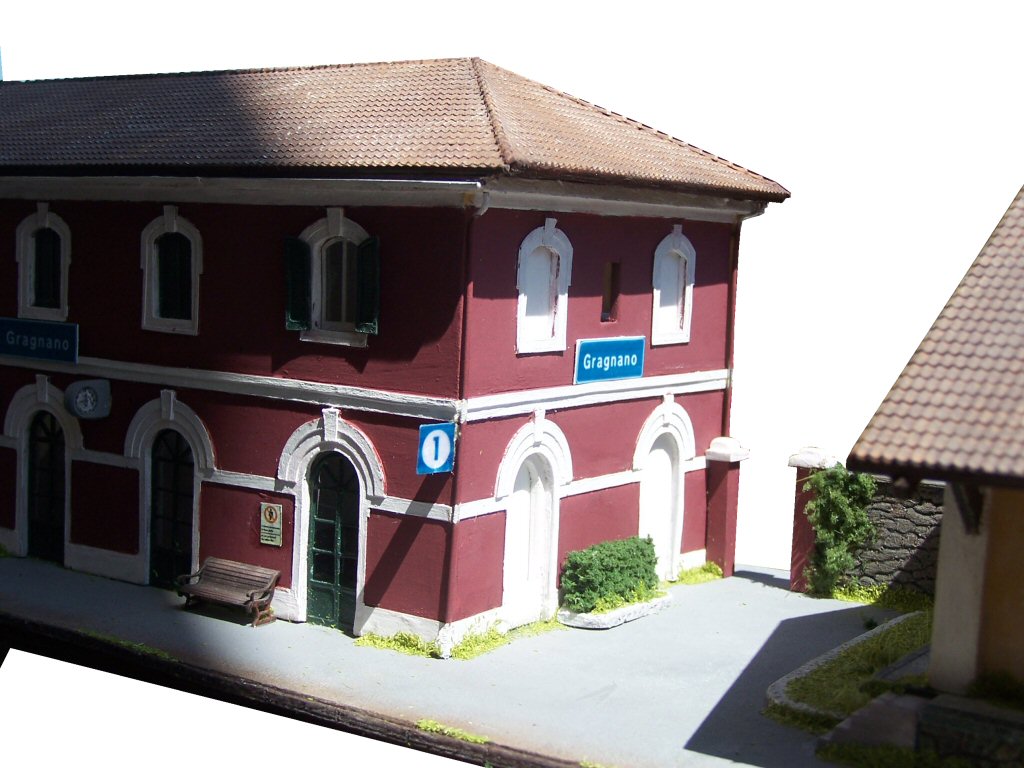

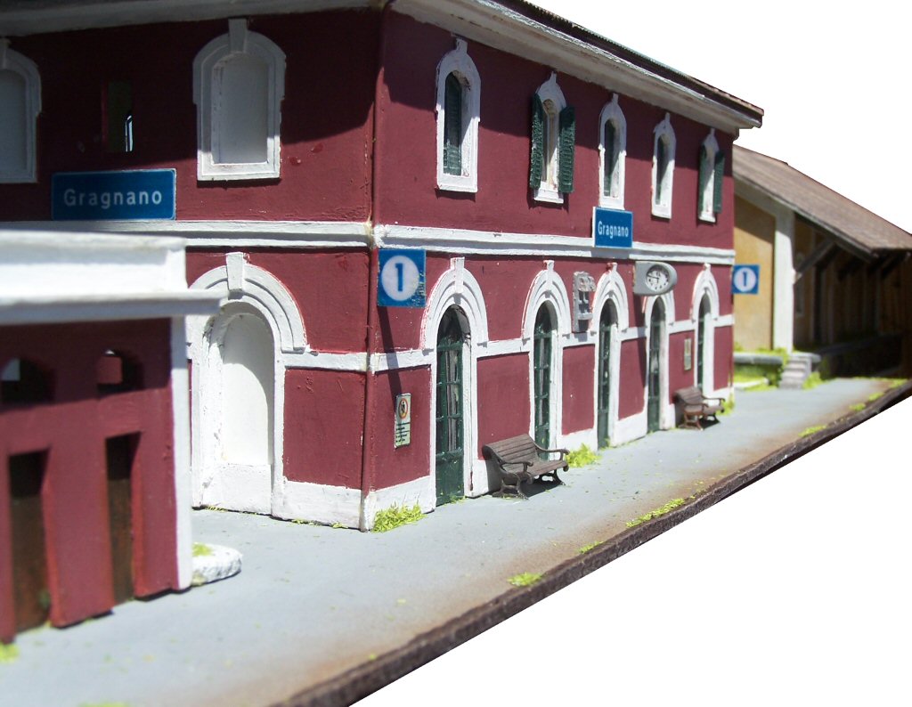

Rieccomi con un nuovo modello.
E' l'adattamento modellistico della Ex Stazione FS di Gragnano. Oggi il MM e' diroccato l'ho invece realizzato cosi com'era. Anche la lunghezza del marciapiede e' stata ridotta per esigenze modellistiche.
A voi la parola

Davvero molto bello! Complimenti, mi piace moltissimo. E' veramente un ottimo lavoro.
Ne approfitto per chiederti alcune cose: che materiali hai usato per gli edifici? Mi interessava capire poi in particolare cosa hai usato per riprodurre le complesse cornici delle finestre e le modanature davvero ben riprodotte.
Molto belli anche gli infissi ed i tetti, nonché la colorazione calda degli edifici.
Ancora complimenti

Grazie Andrea
Gli edifici sono in forex spessore 2 e 3 mm.
Le modanature le disegno al cad scomponendole nei vari elementi, poi le taglio al plotter in cartoncino che viene irrobustito con colla cianoacrilica (attack). Lo stesso dicasi per gli infissi
