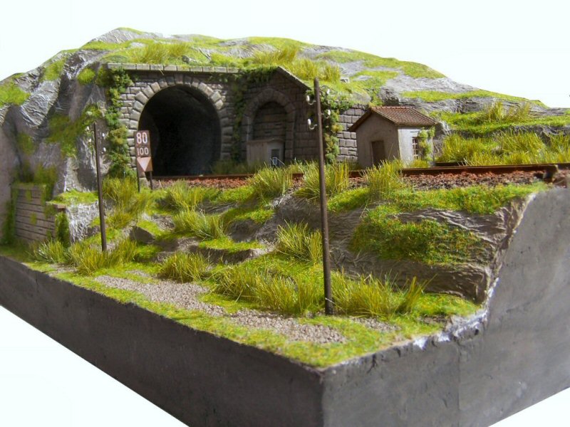

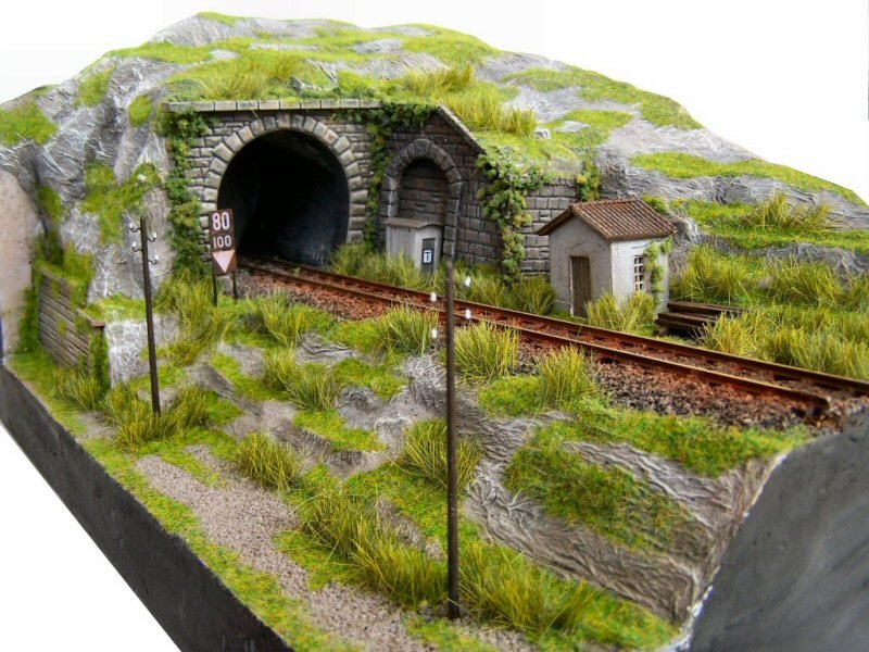

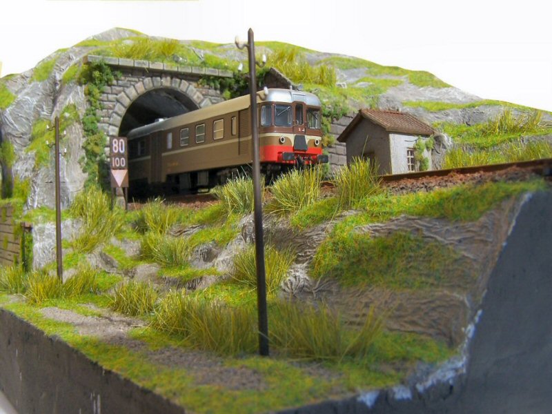

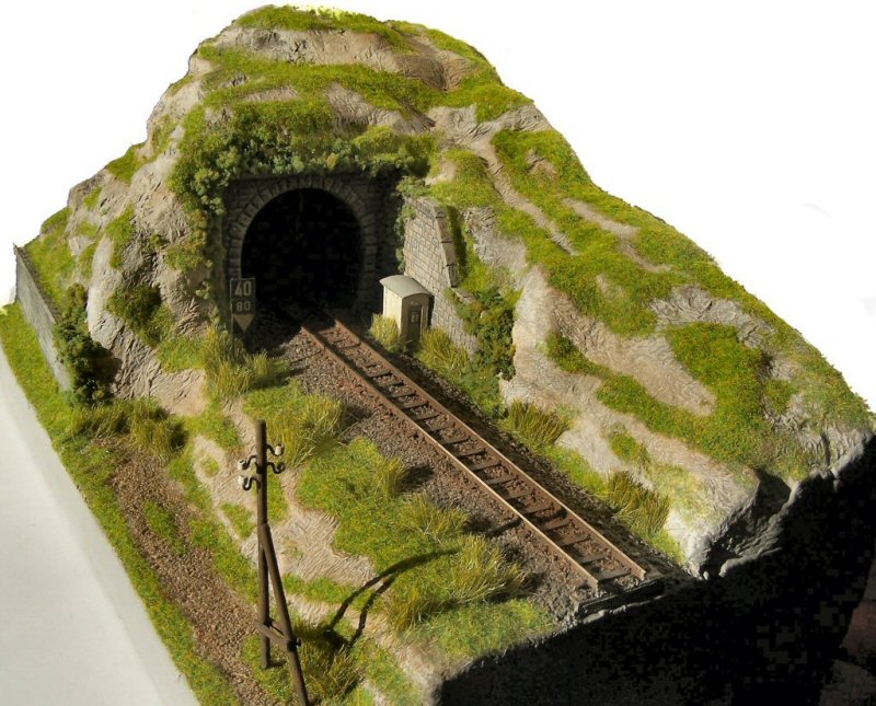

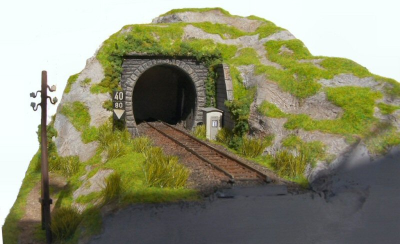

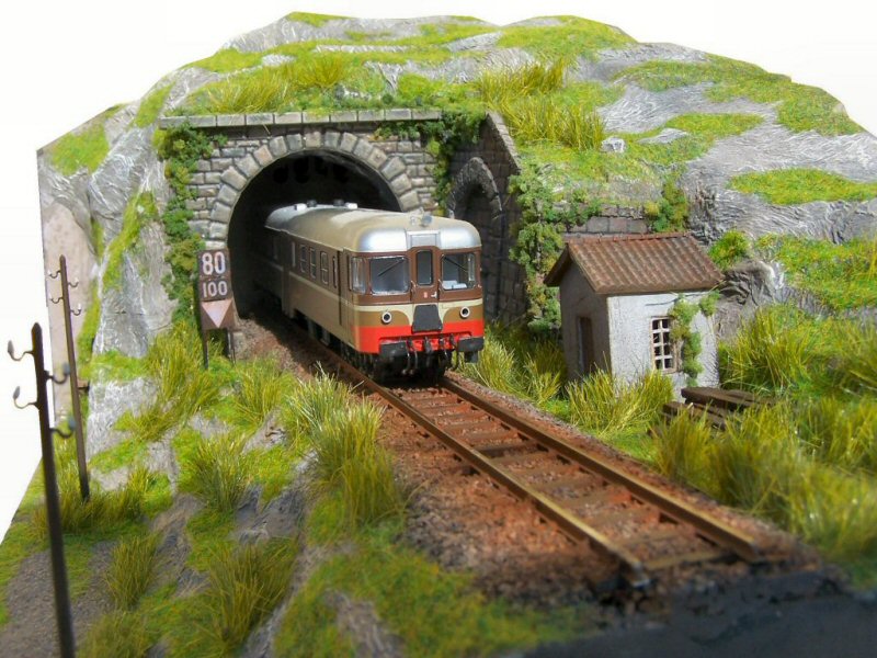

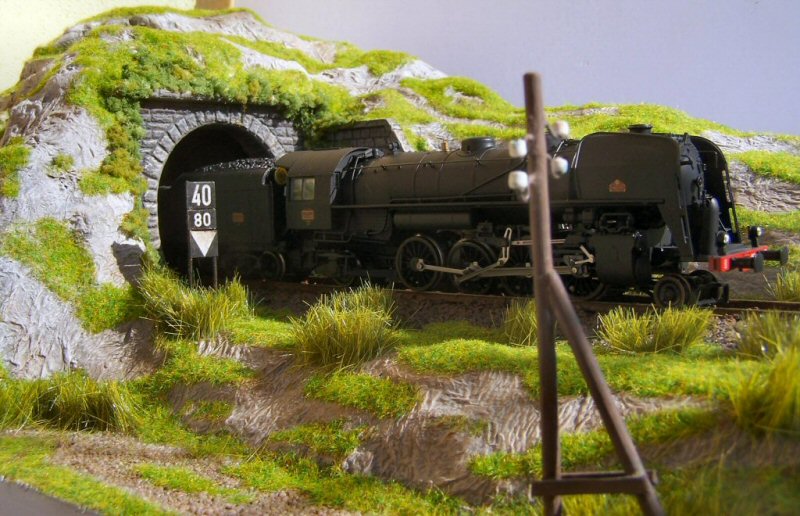

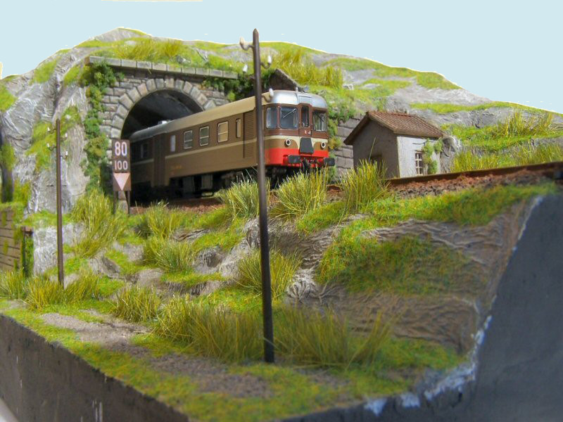

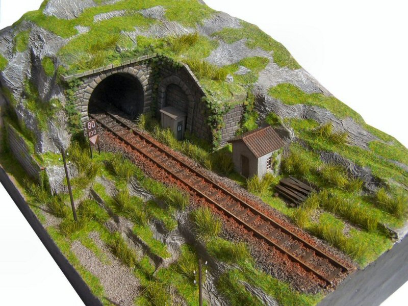

Vorrei condividere con voi il frutto di qualche mia "produzione" :
Diorama 1
117,6 KB
126,48 KB
120,15 KB
71,72 KB
Diorama 2
110,14 KB
128,89 KB
115,04 KB
148,83 KB
138,48 KB

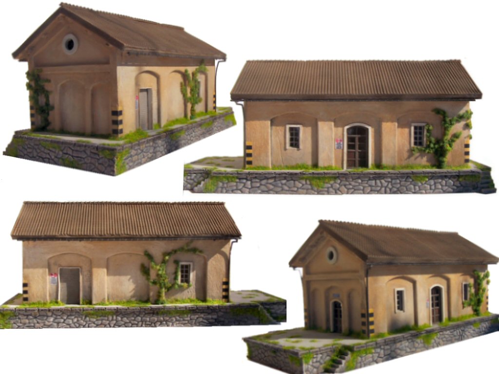

Magazzino Tor de Passeri
104,29 KB
E questo invece e

La struttura del diorama e' stata realizzata con strati di polistirolo da 3 cm sagomati e poi rivestiti di carta assorbente intrisa con una soluzione al 50% di acqua/colla vinilica/colorante. Ad asciugatura si e' proceduto con la colorazione con vari lavaggi e drybrush. Gli edifici sono realizzati con forex da 3 mm
