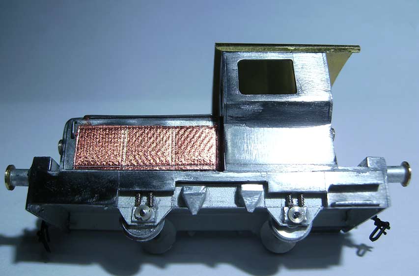

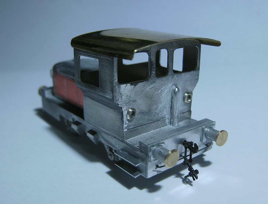

- Vi presento amici questo mio ultimo lavoro, l'autocostruzione in perfetta scala H0 di un locomotore che da tempo avevo in mente, un Ranzi, avendo il libro con ottimi disegni quotati già in questa scala :
-Nel modellismo in passato, a livello artigianale, qualche locomotore è stato riprodotto, ma ben presto dimenticati, peccato, eppure la Società Ranzi è stata una ottima industria italiana che ha fatto la sua buona parte nella costruzione di interessanti e semplici locomotive, anche se destinate a raccordi ferroviari, ritengo così che queste locomotive meritino maggior attenzione nel nostro hobby ; io sono da sempre attirato dai rotabili prototipo o poco conosciuti ; le esperienze passate nell'autocostruzione dei piccolo locomotori come questo http://www.scalatt.it/forum/topic.asp?TOPIC_ID=6431
oppure questi : http://www.scalatt.it/forum/topic.asp?TOPIC_ID=6596 , mi sono servite moltissimo, anzi, mi hanno indicato quale sia il settore migliore da continuare ad insistere ed infatti questo Ranzi ne è una ulteriore conferma, anche perchè sono di media difficoltà costruttiva, infatti in circa una settimana ho potuto costruirlo; qualche perplessità l'ho avuta inizialmente per via della strana forma della cabina allargata, che invece si è rivelata di rapida esecuzione. Come sempre la tecnica è la stessa, credo di essere l'unico che utilizza l'alluminio, specie quello da serramenti, ormai è diventato il metallo che preferisco, anche se necessita di molta più attenzione rispetto l'ottone, lo uso da sempre, mi sono fatto le ossa ed ho capito come trattarlo; il fatto è dovuto anche perche l'ottone riesco a reperirlo con molta difficoltà .

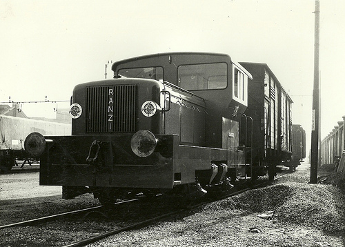

Il modello che ho realizzato è come questo, solo che lo dipingerò in giallo , come spesso succedeva :
E' poco più piccolo di un 214 Roco :

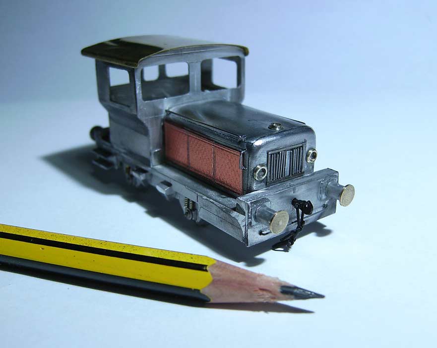

Tutto il modello è basato sull'utilizzo di pochi attrezzi, lime , archetto e trapanino ..unica cosa, le ruote , le ho realizzate necessariamente al tornio , sono di 7,67 mm di diametro, infatti al vero erano di piccole dimensioni .

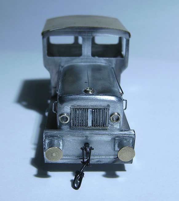

Il radiatore frontale è stato realizzato con fili di acciaio tagliati con estrema attenzione ed inseriti entro la cornicetta, questa invece realizzata con i tratti finissimi iniziali piatti dei seghetti ormai fuoriuso, non si butta niente servono anch'essi..

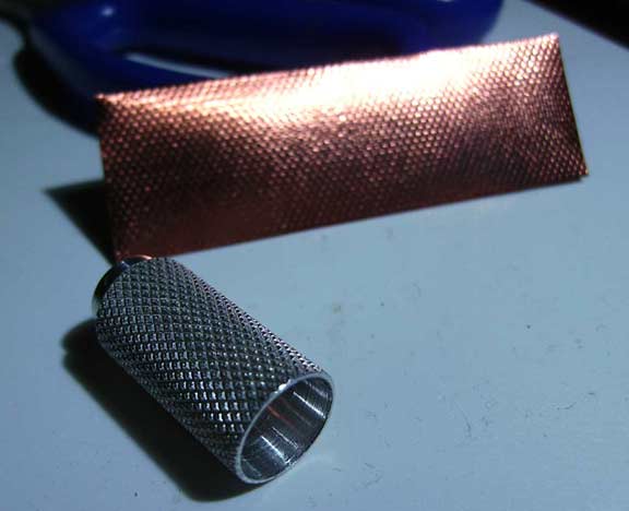

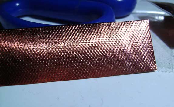

- Spesso i locomotori ranzi avevano un tipo particolare di grigliature finissime sulle fiancate del cofano motore, assolutamente impossibili da riprodurre in scala, io ho rimediato con del lamierino carta spagna
sottoposto a forte pressione con un cilindro zigrinato, aiutandomi con un grosso pezzo di legno, il risultato ottenuto è discreto :

Ciò che mi ha entusiasmato è stato il fatto di essere riuscito a realizzarlo correttamente rispettando ogni cosa nelle proporzioni in scala, me ne ero accorto ben presto , quando un modello nasce bene
ha le premesse per una esecuzione spedita con probabile successo finale ; entro breve lo completerò , mancano alcuni mancorrenti, la riproduzione dei dettagli interni della cabina ( pochi come al vero ) ed ovviamente essere dipinto, lo vedrete alla prossima....

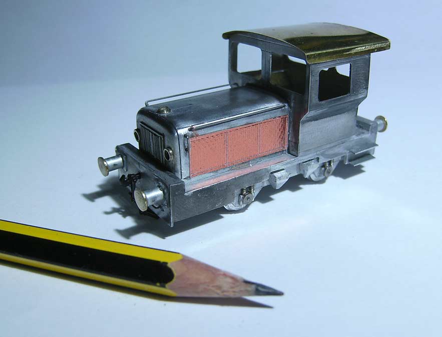

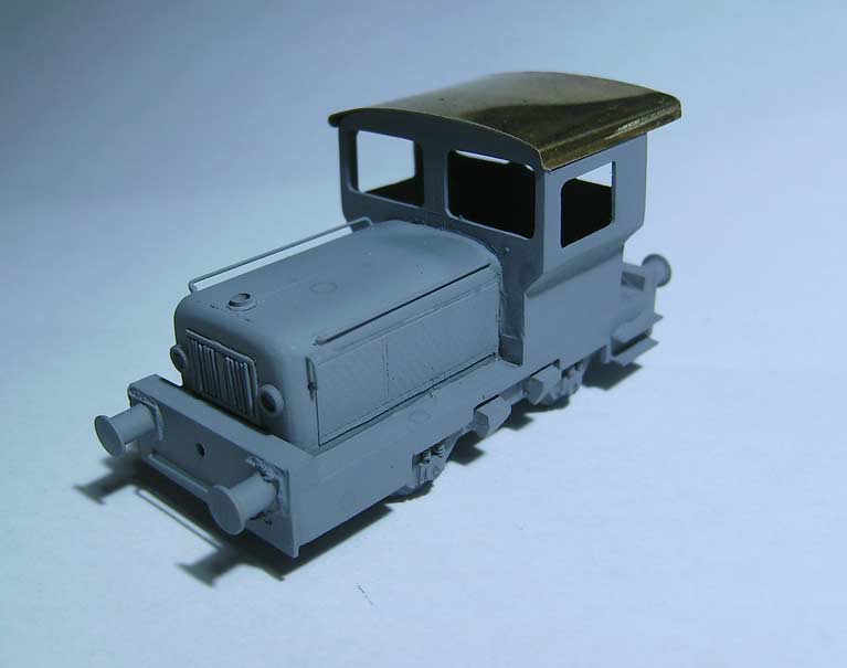

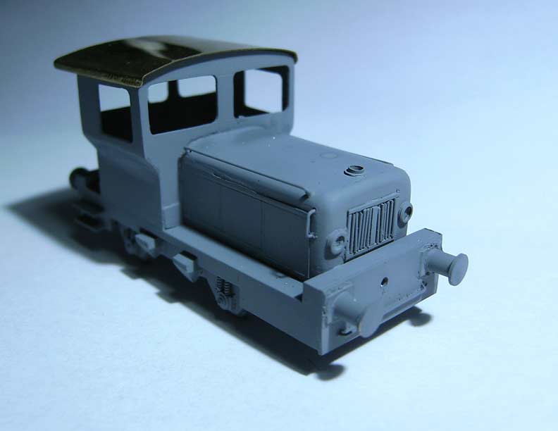

Eccola allora fresca di verniciatura della mano di fondo, una fase obbligatoria per testarne ventuali difetti, il grigio li evidenzia, qualcosina ho rilevato, niente di particolare , solo qualche traccia di cianoacrilico che facilmente eliminerò :
Contrariamente a quanto avevo annunciato, ho cambiato idea, verrà verniciata in verde classico ; queste macchine se non diversamente specificato da cliente venivano fornite in verde oliva analogamente a quelle della gamma militare . Da abbassare in po anche i mancorrenti sul cofano motore . Molto ben riuscita la curvatura del tetto che aderisce perfettamente alla curvatura della cabina.

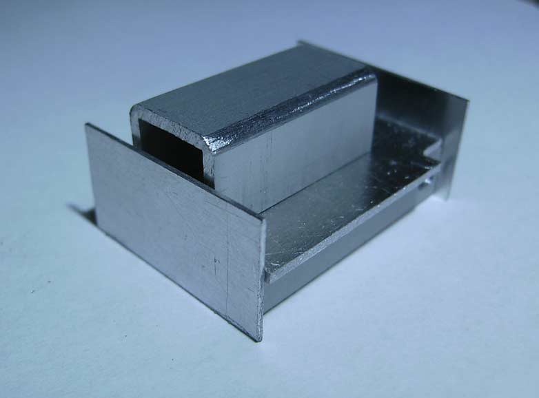

..Aggiunta dell'ultimo minuto, realizzata velocemente questa sera sempre in H0..ci sarà anche questa cosa e farà compagnia al locomotore...hehehe :grin: scoprite di cosa si tratta, oppure se lo indovinate meglio ancora...novità assoluta..

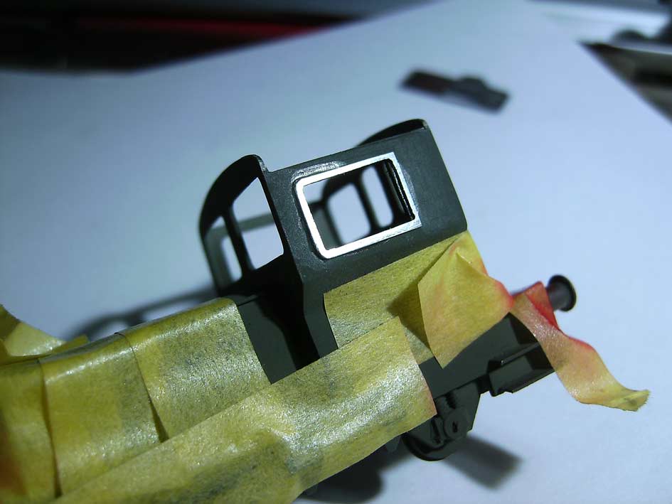

-Beh , questa voglio farvela vedere e penso ne valga la pena ; per me significa un'altro traguardo: le cornicette dei finestrini laterali le temevo non poco, pensando la grande difficoltà di realizzazione proprio per la loro estrema finezza necessaria, invece è stato proprio il contrario, meno di quanto supponessi ; taglio a traforo in finissimo lamierino di alluminio da 0,33, finitura a lime :
misura mm 7.53 X 10.98.. con uno spessore di bordatura di 0,55 mm !..

#25 Messaggio da AXEL »
