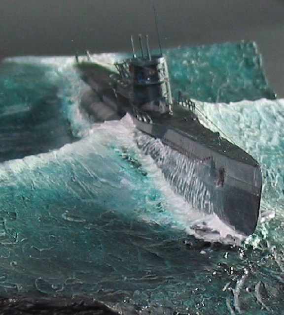

Mi ha contattato un appassionato chiedendomi info in merito alla realizzazione di onde molto alte.
Ha seguito la guida di Axel che riporto sotto x creare l'effetto mare. Ora vorrebbe sapere se esiste un modo per creare delle onde molto alte. Vorrebbe creare dei cavalloni che si infrangono sugli scogli.
Ha tentato con il silicone su un palloncino per dargli altezza e curvatura con l'intento poi di far scoppiare il palloncino a silicone asciugato.
Però la cosa non ha funzionato.
Lo onde dovrebbero avere un'altezza di 3/4 cm.
Come fare?

Per fare il mare molto agitato è giustissimo usare polistirolo e gesso come base.Vedi foto (non mia).Per i cavalloni veri e propri, si usa dell'acetato ricoperto dal silicone.(bianco/trasparente.)Per gli schizzi ci si può aiutare anche con il Dacron.L'acetato si modella anche col calore.

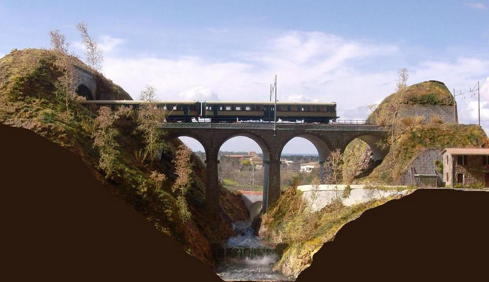

#5 Messaggio da AXEL »
Ad esempio, in questo diorama gli schizzi d'acqua del ruscello li ho fatti col Dacron,il resto è silicone.
