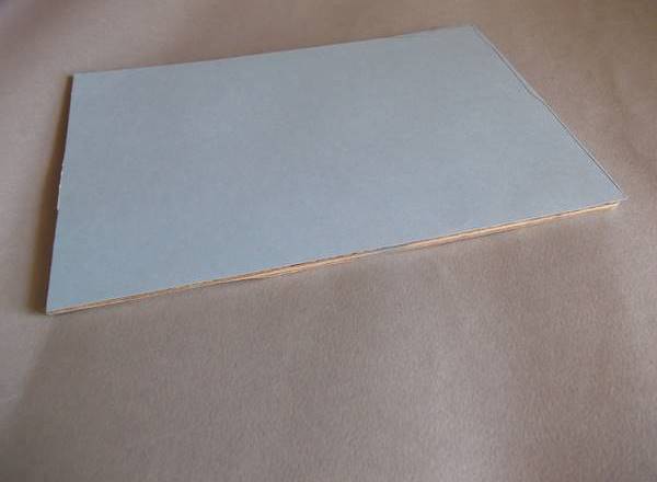

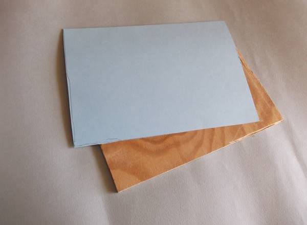

La base
La base
La base
La base

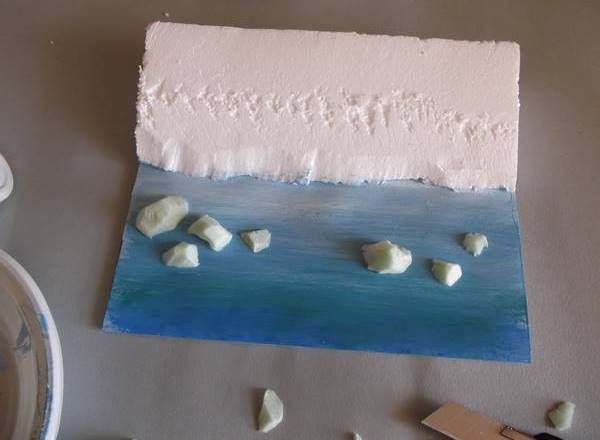

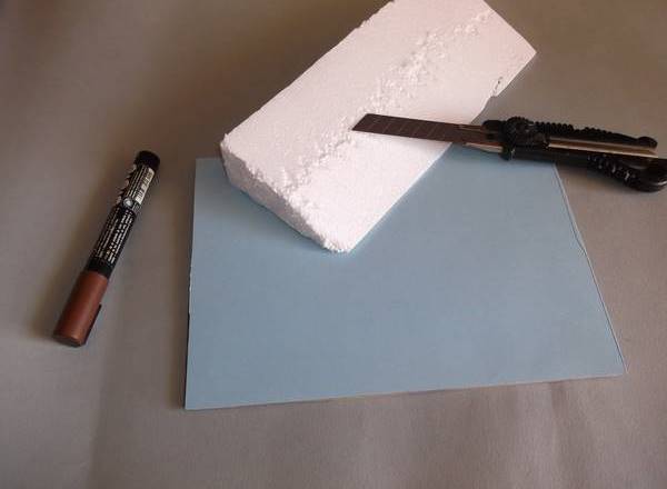

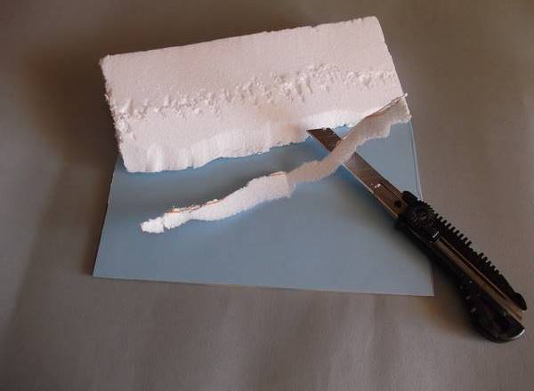

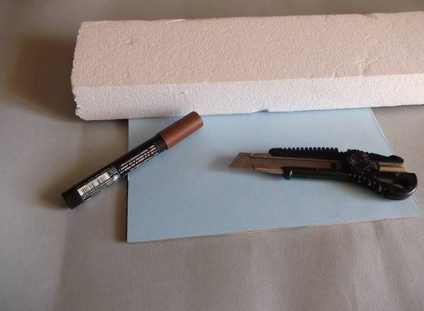

Si comincia con la preparazione del fondale.

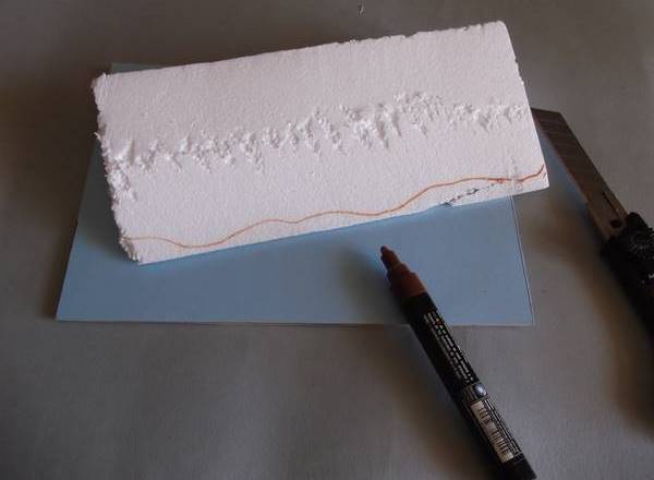

Con un cutter affilato si sagoma il polistirolo espanso.
Sagomatura polistirolo
Gli si da la forma visibile in foto: il taglio non deve essere troppo netto e lineare.

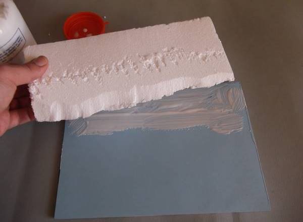

Successivamente lo si applica sulla base del fondale con colla vinilica.
Incollaggio alla base

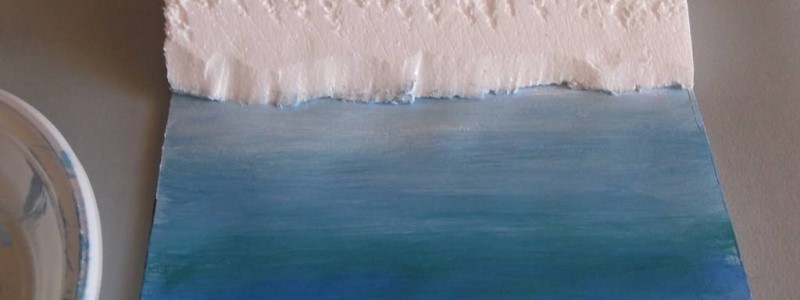

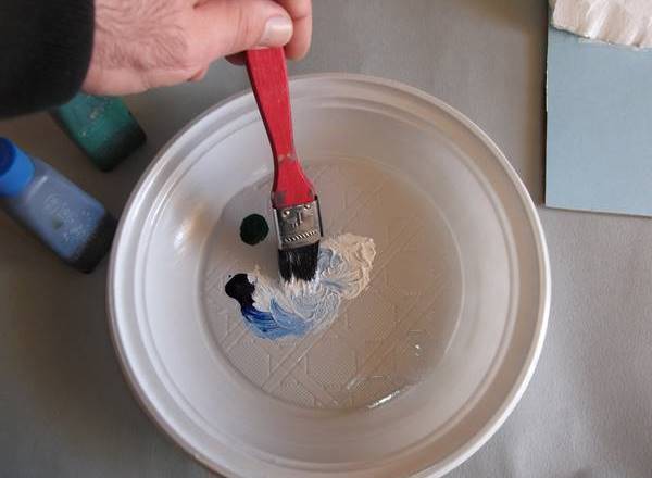

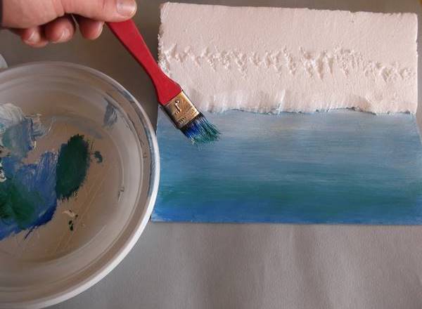

A questo punto si dipinge il fondale con i colori acrilici, creando una sfumatura: usiamo il bianco, il blu e il verde.
Verniciatura fondale
Si comincia con colori chiari partendo dalla riva per scurire mano mano che si va verso il largo.
Il fondo può essere dipinto direttamente sulla base del diorama oppure su un cartoncino.

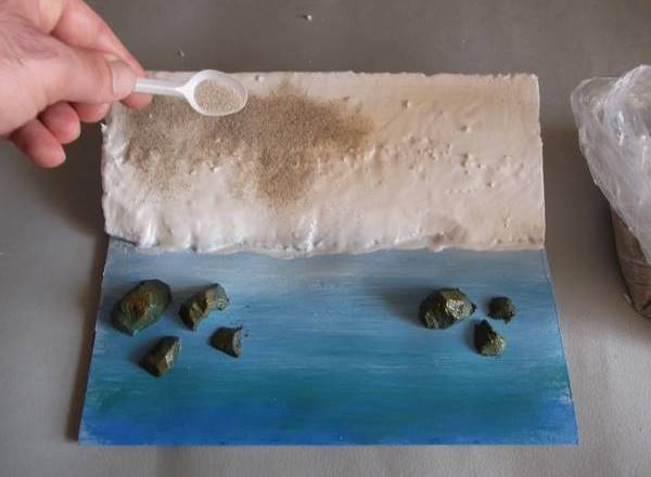

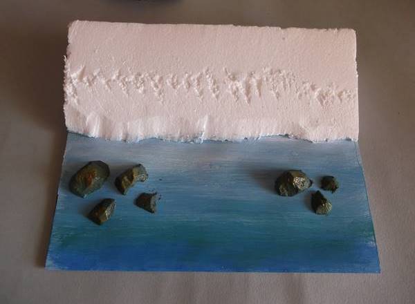

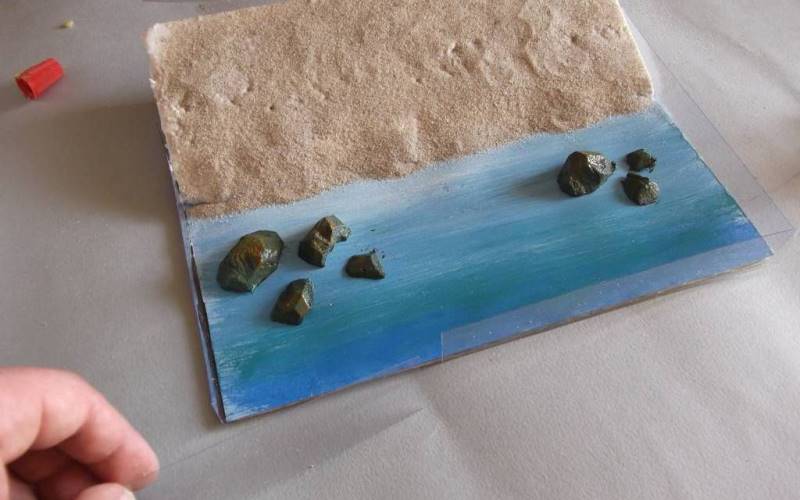

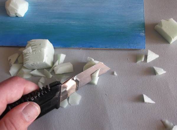

Per realizzare gli scogli, ho usato del polistirene espanso estruso sagomato col cutter.
L'idea di usare il polistirene è nata per semplificare l'applicazione degli scogli al fondale e soprattutto per facilitare l'applicazione degli scogli che affiorano dall'acqua.
Infatti basterà sezionare lo scoglio in due parti applicando la parte inferiore sul fondale quella superiore sopra il foglio di acetato, creando così l'illusione di osservare uno scoglio che dal fondale affiora in superficie.
Gli scogli
Gli scogli
Gli scogli
Gli scogli

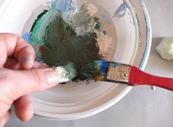

Creando una pastella composta da talco, tempera murale e pigmenti colorati miscelati fra loro (nero, verde e ocra) si spennellano i pezzi di polistirene per ricreare l'effetto roccia.
La parte che resterà sotto l'acqua sarà più scura rispetto a quella che resterà in superficie.
Verniciatura degli scogli

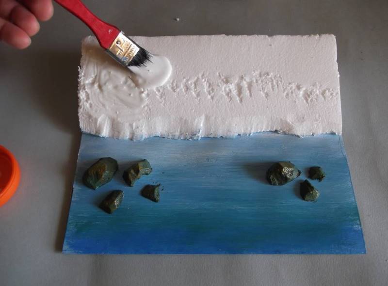

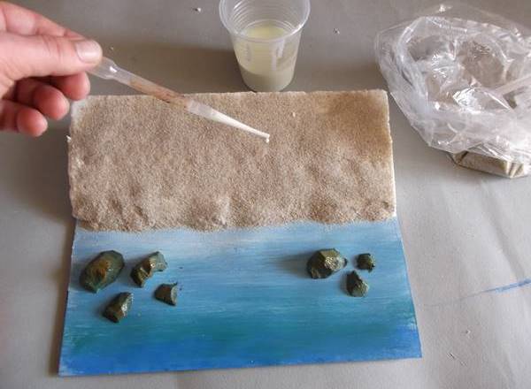

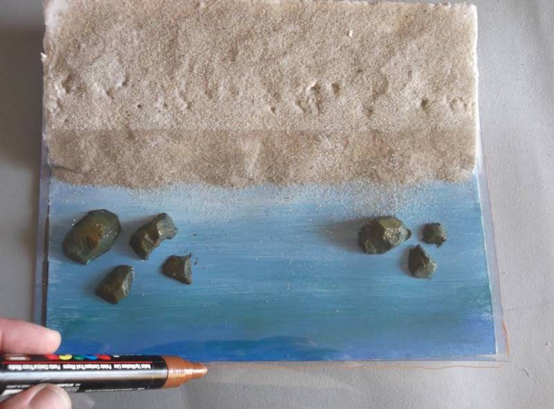

La spiaggia è realizzata utilizzando vera sabbia finissima per acquari.
Si applica con colla vinilica pura e soluzione di acqua, colla vinilica e detersivo per piatti (o altro tensioattivo).
La spiaggia
La spiaggia
La spiaggia
La spiaggia
La spiaggia
La spiaggia

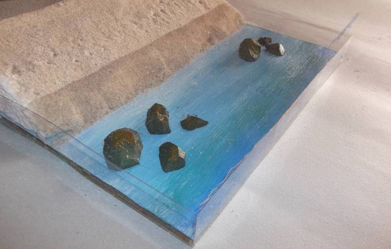

È il momento di realizzare l'acqua… si preparano i bordi del mare in sottile acetato trasparente.
Il mare
Il mare
Prendiamo un foglio di acetato e lo poniamo sulla zona interessata.
Con un pennarello tracceremo i contorni da ritagliare successivamente le forbici.
Il mare
Il mare
Posiamo il foglio sui bordi, come se fosse una struttura scatolare.

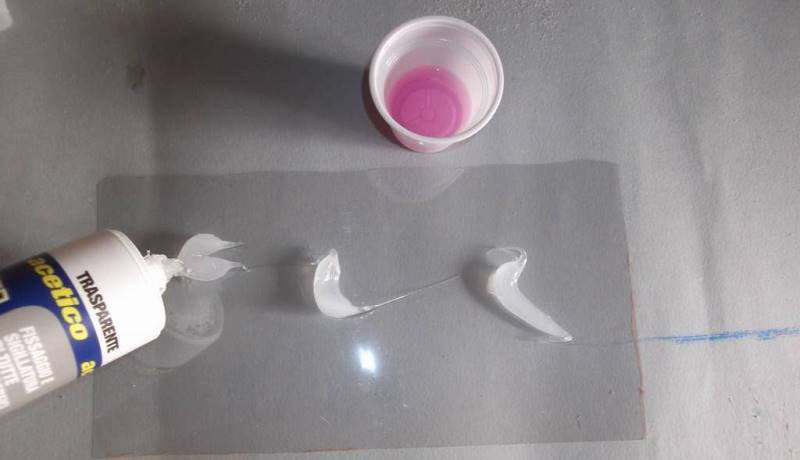

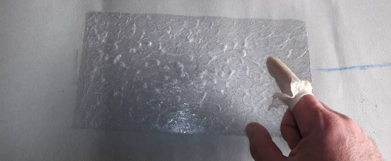

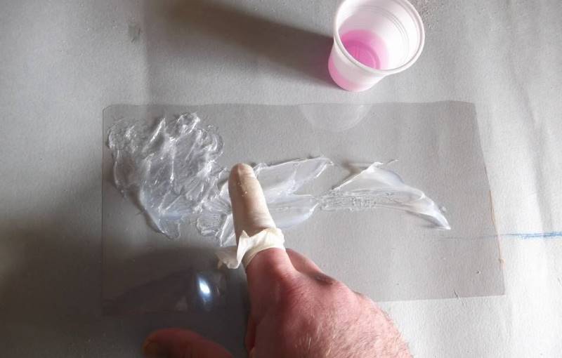

Ora imitiamo le increspature con del silicone trasparente modellato con le dita e lo applichiamo sul foglio.
Occorre indossare un guanto in lattice (basta anche solo un dito del guanto).
Il mare
Il mare
Intingendo il dito nell'alcool cominceremo a plasmare le nostre onde.
Il mare
Il mare
Sarà utile osservare qualche foto del mare vero per determinare un moto ondoso realistico.
Il mare
Il mare

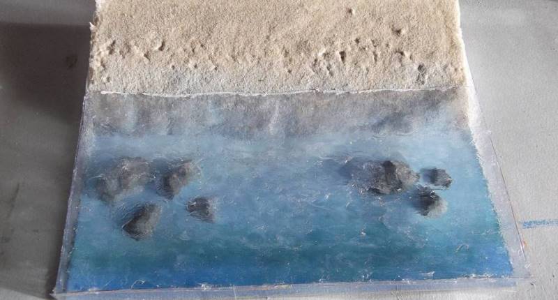

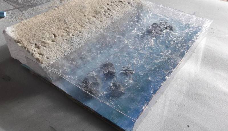

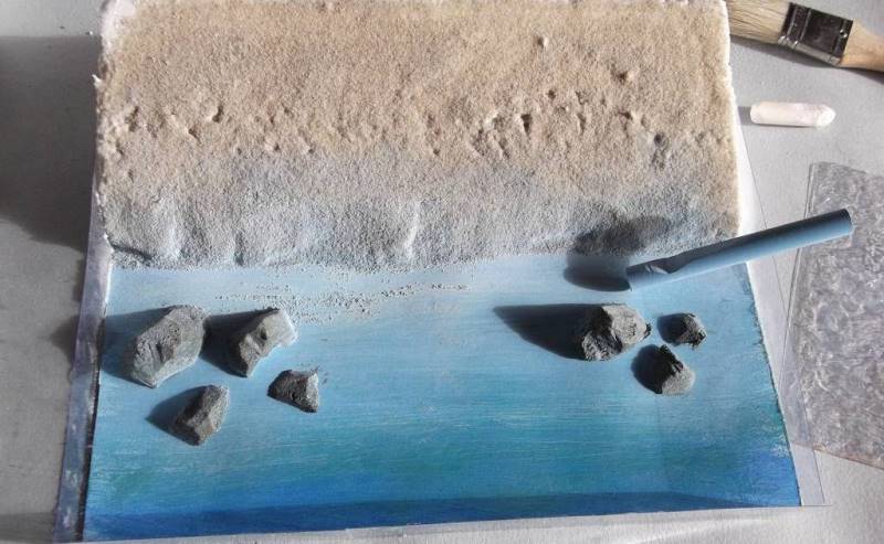

Quando il silicone sarà asciutto potremo applicare la lastra in sede, mantenendola sollevata di 1 cm circa dal fondo. Ma prima si gratta la polvere di un gessetto di colore azzurro su tutta la superficie che resterà sotto l'acqua (sabbia compresa). In questo modo si creeranno le sfumature azzurrine tipiche di chi osserva il mare sott'acqua mediante maschera da sub.
Il mare
Il mare

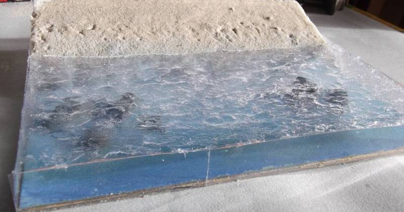

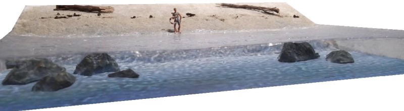

Ed ecco il nostro mare!
Il mare
Il mare

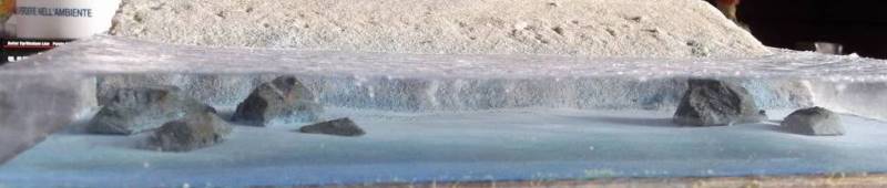

Come si evince dalle foto, le pareti esterne saranno trasparenti per consentire così la visuale subacquea.
Il mare
Il mare
Ed ecco il mare "sezionato"…
Il mare
Il mare
Le pareti potranno essere fatte in acetato oppure in plexiglass.

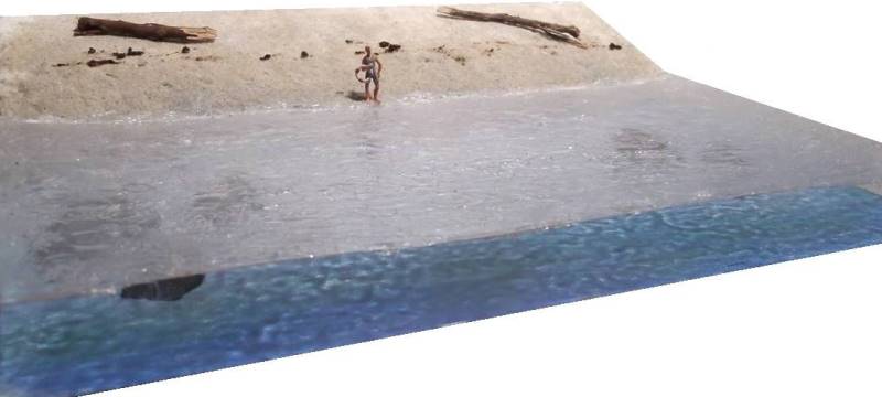

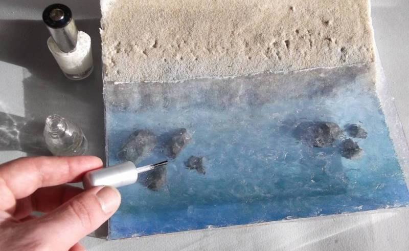

Dopo l'incollaggio della superficie dell'acqua si provvederà a spennellare il silicone con smalto brillante trasparente per unghie.
Il mare
Il mare
La risacca e gli spruzzi d'acqua si possono ricreare con silicone e ritocchi di smalto bianco.
Il mare
Il mare
A questo punto non rimane che… farsi un bel bagno!
Il mare
Il mare
