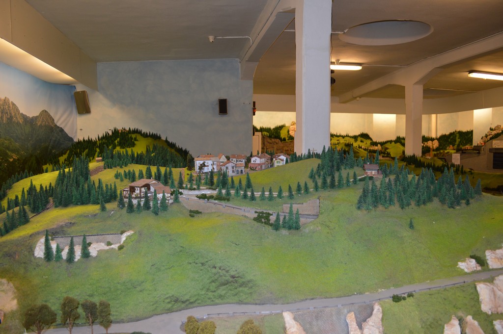

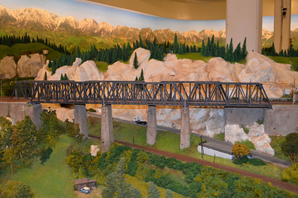

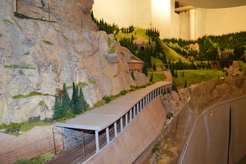

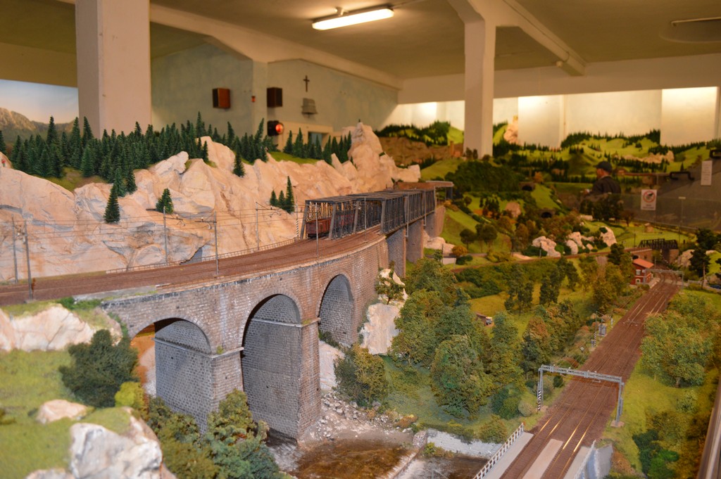

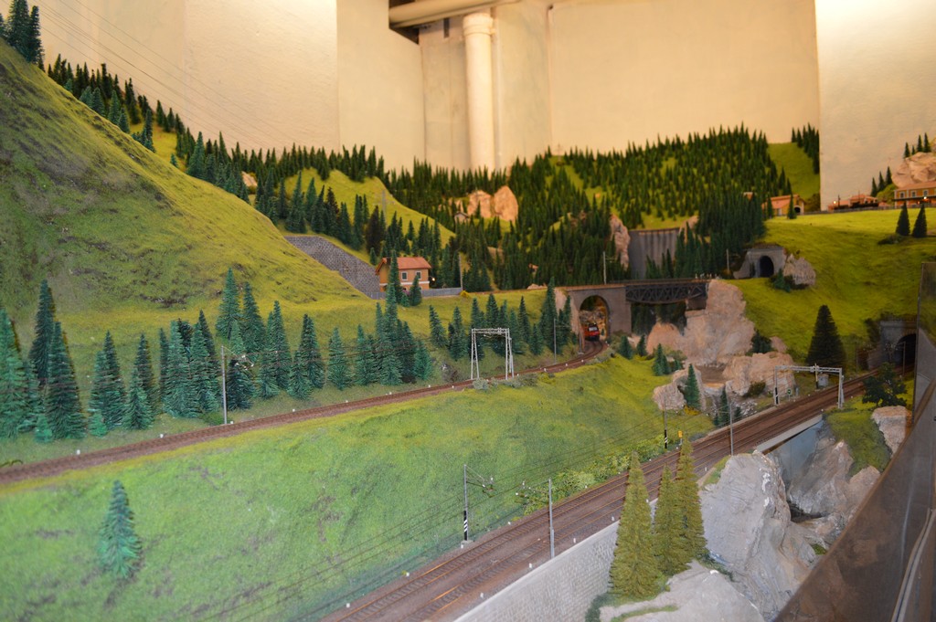

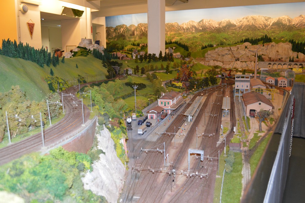

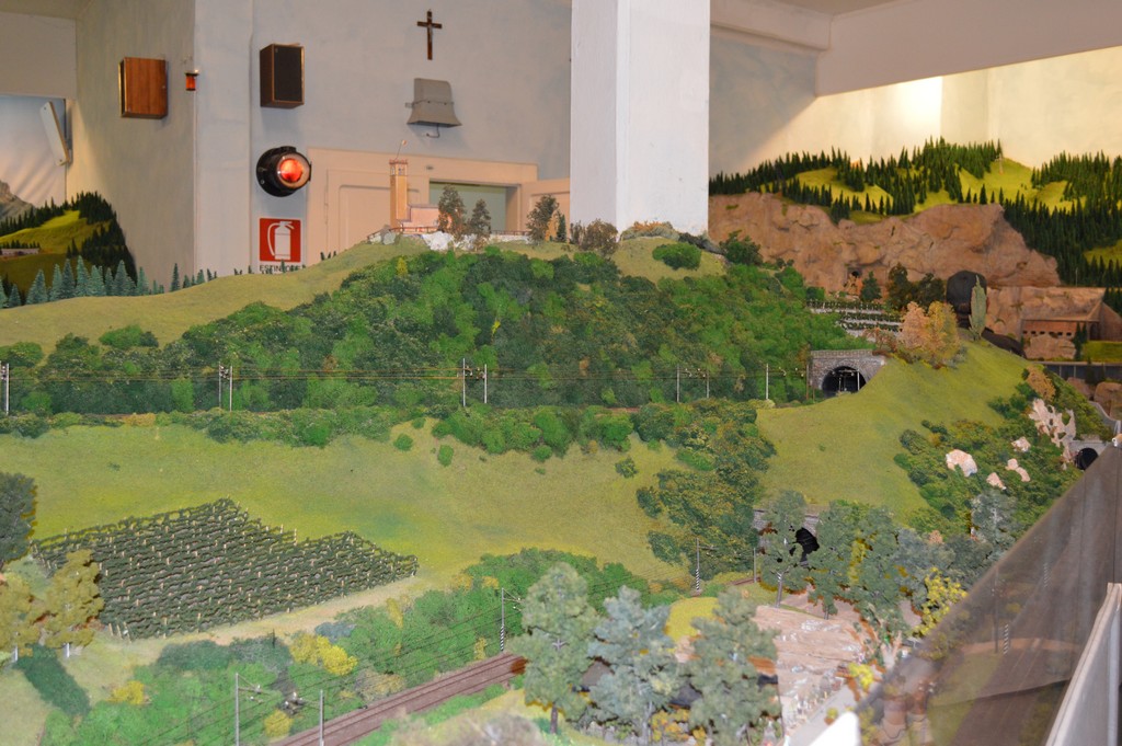

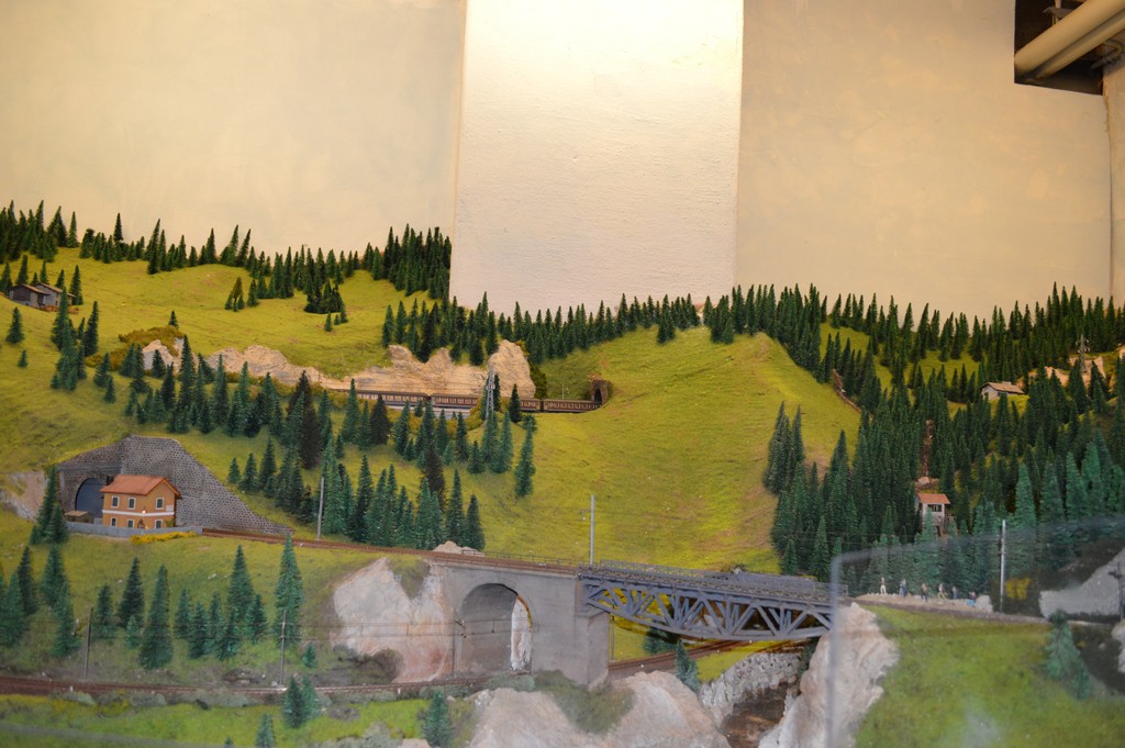

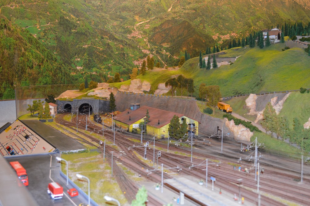

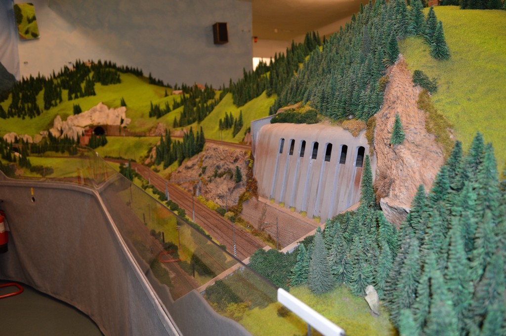

Ti inserisco alcune foto del Plastico
Saluti
Mureddu Giovanni
