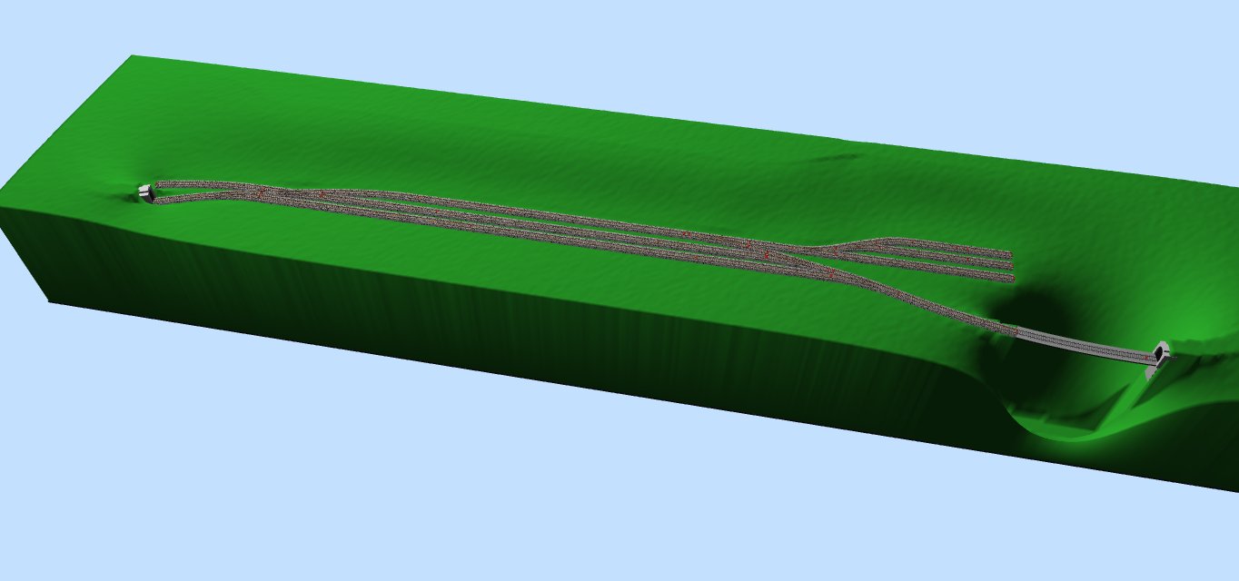

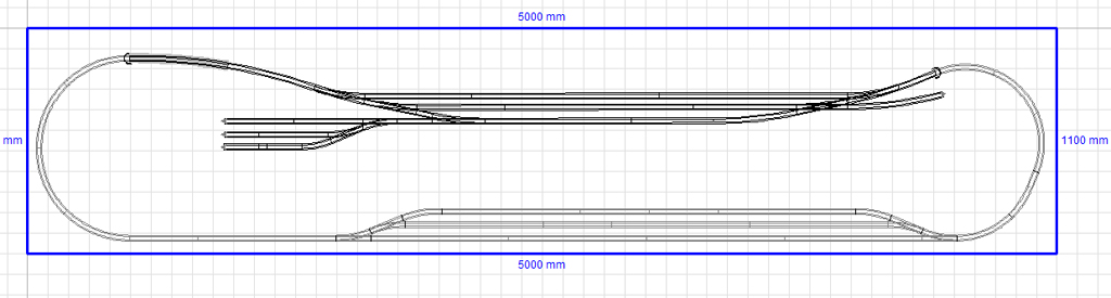

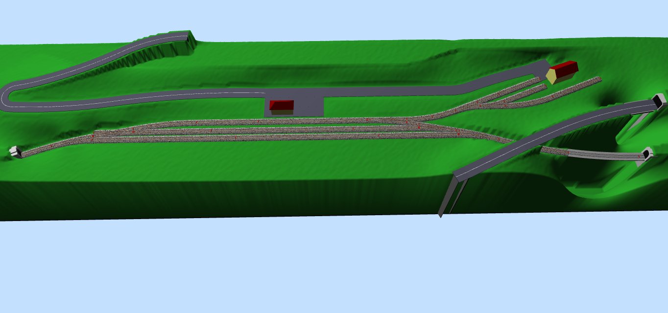

Dopo l'esperienza accumulata sul diorama "La croda delle careghe" e un altro con scena una fossa da visita (in costruzione). Ho iniziato a metter giù un progettino... si fa per dire, dato che la base del plastico misura 500x110 cm, prevede una piccola stazione con magazzino merci e tronchini, forse una colonna idrica, un ponte ad arco in curva su una forra. Infine una stazioncina nascosta a tre binari passanti per ricoverare il materiale non circolante. Per il ponte penso di scendere sotto i livello zero della base per quanto mi serve. Il plastico sarà diviso in moduli e posto su delle rotelle per spostarlo dalla parete.
Ecco la vista 3D
63,51 KB
e il piano binari
130,37 KB
Che ne pensate come progetto?
P.S. Ho optato questa disposizione perché non mi piacciono i raggi di curvatura stretti e non mi piace che in un plastico ci siano centomilamiliardi di binari che i corrono dappertutto.

Visto lo spazio a disposizione non vedrei male un raccordo industriale.
Ti segnalo un sito dove potresti trovare qualche ispirazione anche se tratta di layout decisamente più ridotti.
http://www.carendt.com/
Ferroviere delle Dolomiti
Messaggi: 312
Città: Seren del Grappa
Re: "Trazione Termica"
#6 Messaggio da Ferroviere delle Dolomiti »
Ci ho pensato, ma come scritto sopra non mi piacciono le cose troppo striminzite, inoltre il pastico è ambientato sul lato di una vallata alpina, posso risistemare il ramo delle merci e trovare una disposizione con più effetto.
Comunque, dove inseriresti il raccordo?
Messaggi: 15726
#7 Messaggio da MrMassy86 »
Progetto interessante Marco, seguiro con piacere l'evolversi dei lavori(quando inizierai) :grin: Massimiliano :cool:
Messaggi: 6516
#8 Messaggio da Docdelburg »
All'inizio parli di una piccola stazione quindi il binario di raddoppio è giustificato mentre quei tre tronchini no, almeno per me. Al loro posto potresti pensare ad un binario che va ad una segheria (tipica di una zona alpina).
Dall'altra parte invece un breve tronchino affiancato da un piano caricatore giustificherebbe un minimo traffico di merci.
Altra cosa cui puoi pensare in una vallata alpina, al posto della segheria, è uno spiazzo per il carico del bestiame su carri.
Pensando che la linea avrà una certa pendenza (zona alpina appunto) ci vuole sicuramente una colonna idrica, posta espressamente sul lato che va verso la salita del tracciato; le vaporiere accumulano sempre acqua prima di una salita.

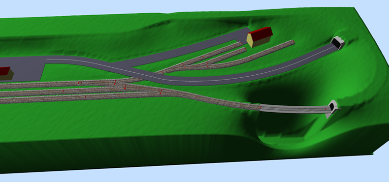

Ho rimaneggiato un po' il progetto. allora, ho ridelineato i confini del magazzino merci e ne ho migliorato la dispozione. Ho inserito una strada statale che sovrappassa la ferrovia prima della stazione e la strada che porta al paesino sopra la stazione. Mi sembra già meglio del vecchio progetto.
179,59 KB
84,77 KB
P.S. manca il tronchino in uscita dalla stazione, il motivo è che l'ho cancellato per sbaglio mentre riprogettavo (me ne sono accorto solo ora)

E' un buom progetto, però mi convince poco la strada della stazione.
Non so mi sembra non molto realistica, comunque è una mia idea.
Complimenti.

Marco il progetto mi piace :grin: personalmente inserirei la banchina tra il 2° e il 3° binario e non tra il 1° e il 2° per come hai progettato il piano stazione, poi inserirei un asta di manovra tronca lato destro parallela al binario 1 cosi non hai bisogno di occupare il 1° binario per le manovre, queste le piccole modifiche che farei io, ma deve piacere a te :wink:

Ok ho capito cosa intendete entrambi. Allora, la strada è stata posata così per avere un idea generale e prevedo che sarà anche una delle cose che farò dopo che il plastico sia operativo 100%. Per l'asta di manovra sinceramente non ne ho mai viste sulla mia linea (Treviso-Belluno) e sulla Ponte nelle Alpi- Calalzo. Inoltre per la stazione ho "leggermente" :grin: preso spunto dalla stazione si Feltre, (che per le dimensioni non potrei riprodurre interamente) e dalle altre stazioni della linea. Tutto questo per dire che lo scambio diretto al raccordo industriale e al mag. merci entrava direttamente nel binario 1. Infine il marciapiede è messo tra il bin. 1 e 2 perché sono gli unici due binari destinati al servizio passeggeri, mentre il terzo per soste e manovre.
Per info
http://it.wikipedia.org/wiki/Stazione_di_Feltre
Credo di essere stato chiaro nelle spiegazioni e spero abbiate capito perché ho fatto queste scelte.

Sicuramente meglio; mi piacerebbe un marciapiedi un pò più largo (inteso come profondità) tra il primo e il secondo binario ma forse va bene così perchè il disegno compresso non lo evidenzia abbastanza. :wink:

Sono circa 5 cm.

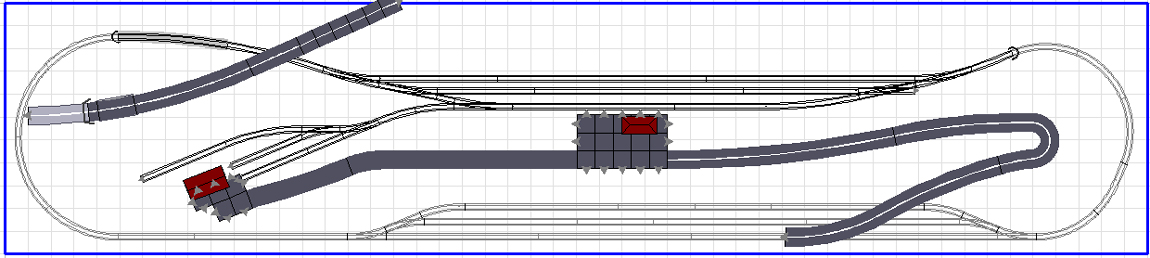

Ho riflettuto a lungo sul cavalcavia della statale, perché mi copriva l'unico tratto a binario singolo dove transitano i convogli. Perciò ho dato sfogo all'immaginazione e sono arrivato a ciò che segue...
169,84 KB
Che ne pensate?? Croce di Sant'Andrea o PL classico???

Sinceramente Marco il PL lo vedo irreale [8] meglio in quel caso un sottopasso o soprapasso :smile: Massimiliano :cool:

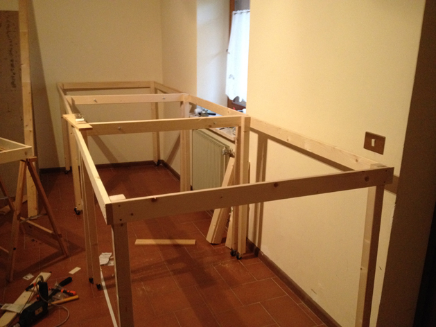

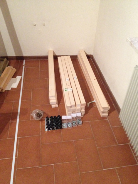

Lavori in corso!
dopo aver dato una sgomberata alla stanza sono andato in negozio e mi sono fatto tagliare i listelli perimetrali e le gambe, i listelli di rinforzo verrano ricavati di secondo uso.
ecco il legno di abete che aspetta impazientemente di essere montato.
225,39 KB
Oggi ho cominciato la struttura, ho realizzato i primi tre moduli, il quarto (quello in negativo rispetto al piano binari), il più complicato, l'ho lasciato a domani.
Ecco il lavoro di oggi.
I moduli misurano 110x125cm e sono posti mi pare a 106 cm da terra, così d'avere una vista ad altezza treno e abbastanza spazio sotto per l'impianto elettrico.
200,77 KB
