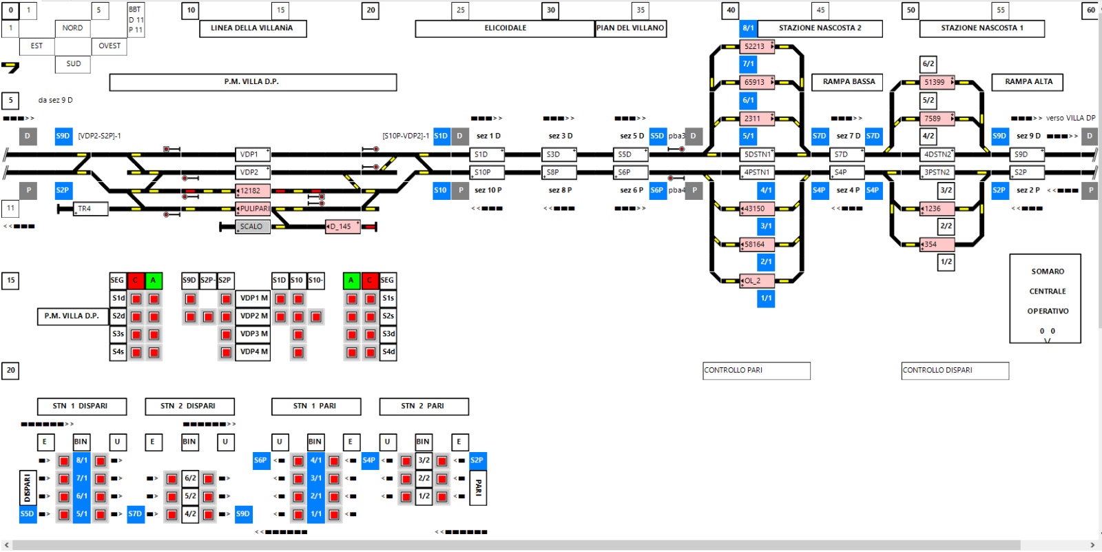

Sfruttando le nozioni di Mauro ,ecco la nuova grafica.
Messaggi: 6925
Re: Il mio plastico "boh 2"
#504 Messaggio da Docdelburg »
Urca...ti sei fatto un Acei a video! :shock:
Bel lavoro! [264] [248]

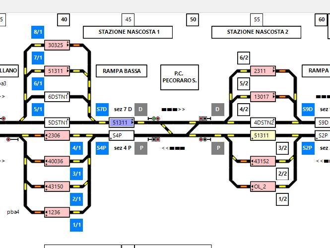

Istituito nuovo PC denominato "PC PERCORARO SCANIO" :D :D :D tra le stazioni nascoste per spezzare la circolazione a destra.
PC PECORARO SCANIO.png (41.61 KiB) Visto 4876 volte

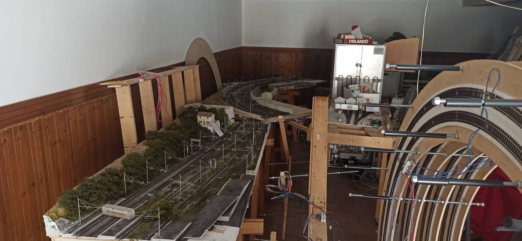

#515 Messaggio da Roberto Fainelli »
Si per cambio residenza. Tenterò di rimontarlo con ampliamento e modifiche varie senza snaturare quello che é. Altrimenti il termovalorizzatore lo aspetta. [105] [99] [99]

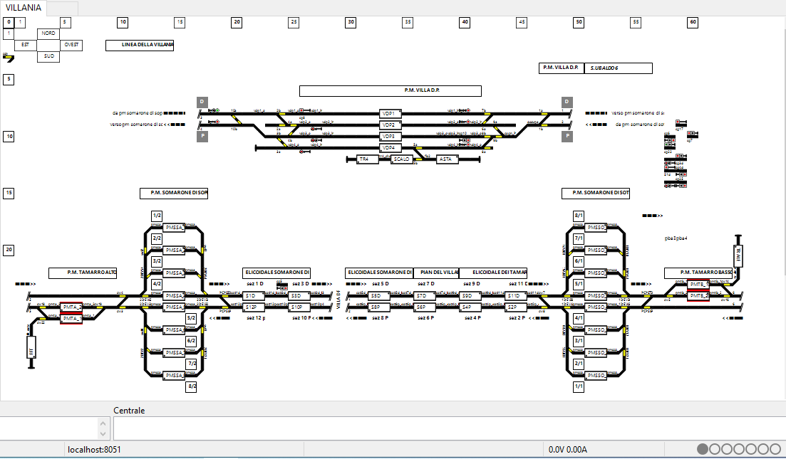

Il nuovo quadro sinottico del mio obbrobrio. Ho qualche dubbio e speriamo in bene.

Roberto che piacere rileggere questo aggiornamento.
Il sinottico mi pare chiaro e ben disposto... ma l'impianto è stato rimontato?

#520 Messaggio da Roberto Fainelli »
É in fase avanzata.Sembrava semplice ma quando si fanno le modifiche occorre ovviamente ricalcolare qualcosa. Sto rimontando dopo la modifica la seconda elicoidale che poi sarebbero 2 coassiali.

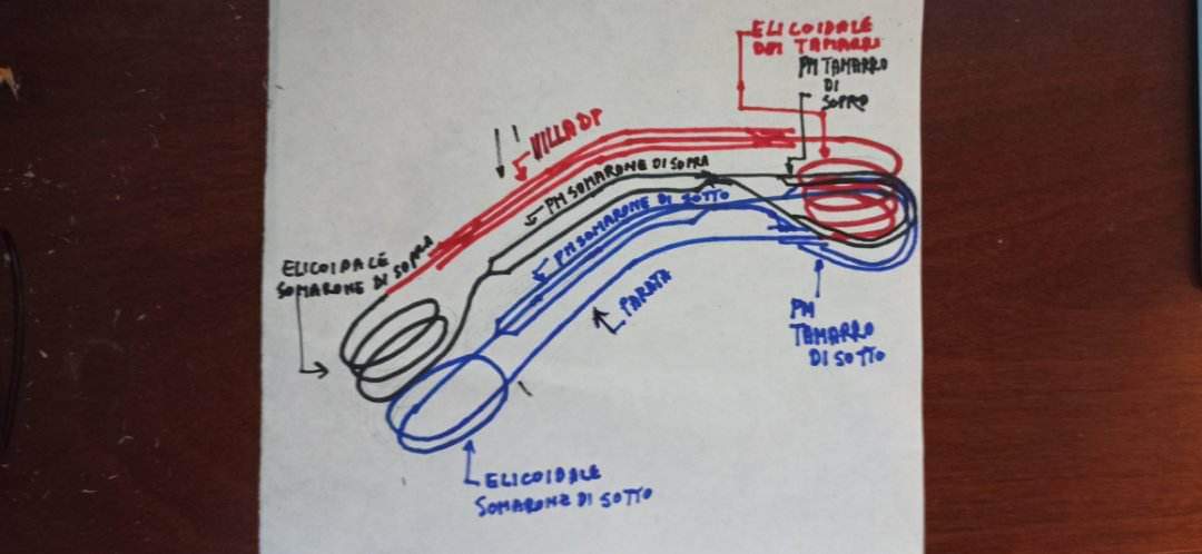

#522 Messaggio da Roberto Fainelli »
Questo é il nuovo schema. Non sono più due anelli paralleli. Quindi ho inserito due tornanti, che permettono la successione di tutti i treni ed altre due elicoidali,una da 2,5 anelli ed una da 1,5 anelli coassiale. La vecchia elicoidale é ridotta di mezzo anello. Il PM di mezzo, S.... DI SOPRA é stato incrementato di 1 binario per senso e su ciascun tornante é stato fatto un binario di precedenza. Aumentano pertanto le sezioni di blocco. Però viene penizzato l'esercizio in quanto viene difficoltosa la gestione della banalizzazione della linea con rocrail. Mentre era piu semplice prima. I nomi delle località sono di fantasia al limite del ridicolo ma ricordo che alla fine si gioca e non tocca prendersi troppo sul serio.
