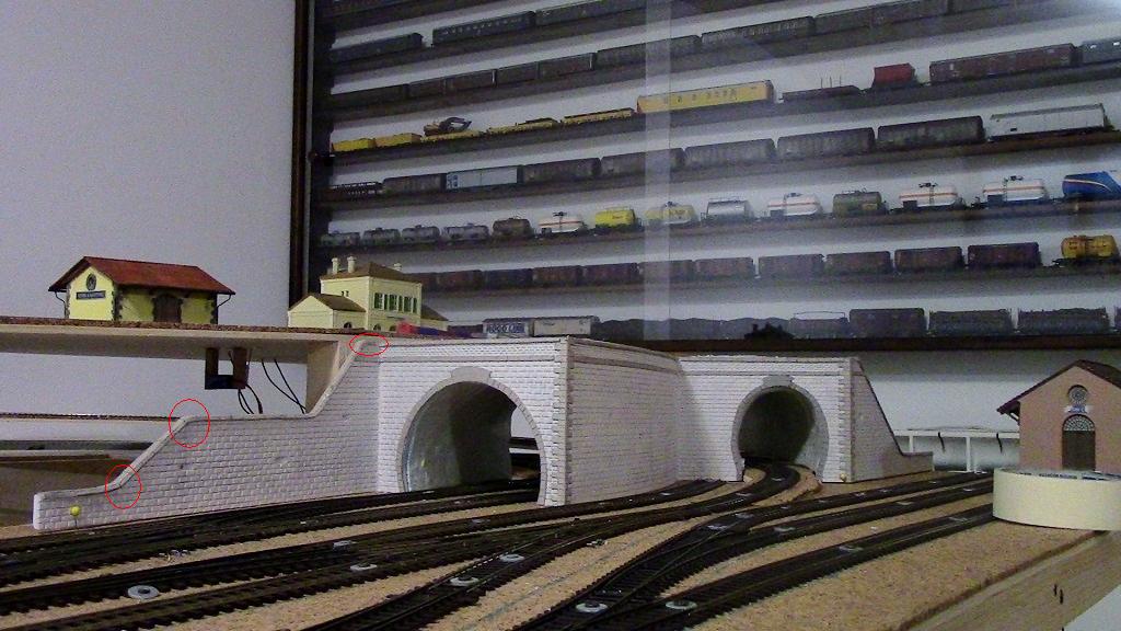

#482 Messaggio da 58dedo »
buongiorno Ingegnere,
siccome con Lei mi posso permettere di rilevare "i peli nell'uovo", volevo segnalarLe un evidente errore di finitura
118,05 KB
non esiste che il concio/placca di copertura si curvi seguendo l'angolatura del muro......Ingegnere oiboh!!! :wink: :grin: :grin:
Messaggi: 15727
#483 Messaggio da MrMassy86 »
Grazie Diego, hai perfettamente ragione, ho dato poca piega e si vede l'effetto curvo esteticamente non bello, devo sistemarlo [:I]

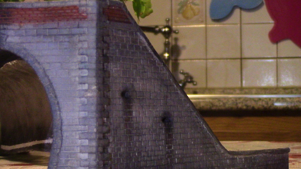

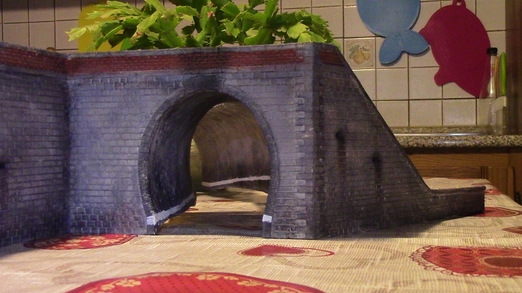

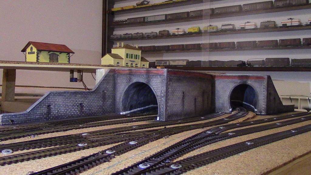

Nuovo aggiornamento :wink:

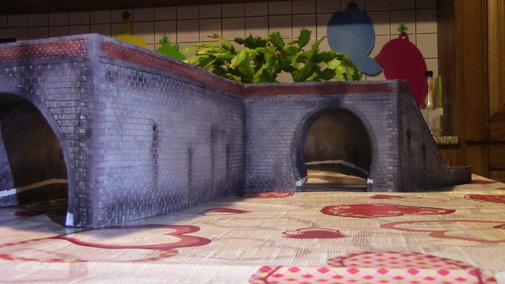

Ho terminato le due gallerie sfalsate sul lato destro della stazione principale.
Grazie a i consigli di Adolfo e Diego ho rivisto i punti incriminati, facendo attenzione con molta calma sono riuscito a sostituire la cornice della galleria ad un binario e con l'aiuto del dreamel ho eliminato l'effetto curvo antiestetico dei conci [:I]

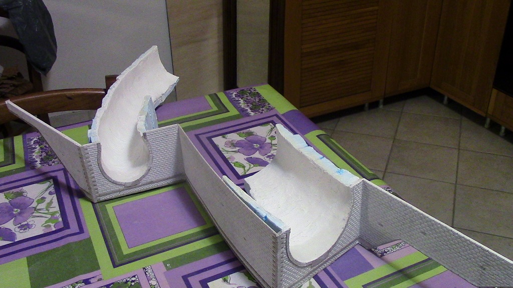

Il primo passaggio è stato l'incollatura delle gallerie e la stuccatura e rifinitura delle volte, in questo passaggio è stata sistemata anche la nuova cornice, i conci sono stati sistemati prima della colorazione
Un altro punto critico che ha richiesto varie passaggi è stata la stuccatura e levigatura fatta fino a quando non ero completamente soddisfatto della parte bassa della galleria per far combaciare bene il tutto quando dovrà essere incollata e non far trasparire la luce
229,51 KB
Una volta completato questa operazione e con la struttura che combaciava perfettamente sono passato alla colorazione e sporcatura di tutto il manufatto, ecco il risultato :wink:
280,21 KB
241,44 KB
230,67 KB
La struttura appoggiata sul plastico :cool:
274,88 KB
Come di può vedere ho realizzato anche vari scoli
268,2 KB
188,33 KB

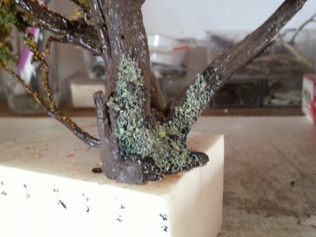

Il risultato è buono ma per un maggiore realismo vorrei inserire un po' di muschio magari con un po' di effetto acqua colato ma non ho idea di come realizzarlo, avevo pensato a del fogliame fino ma non so se risulterebbe realistico, voi come lo fareste?

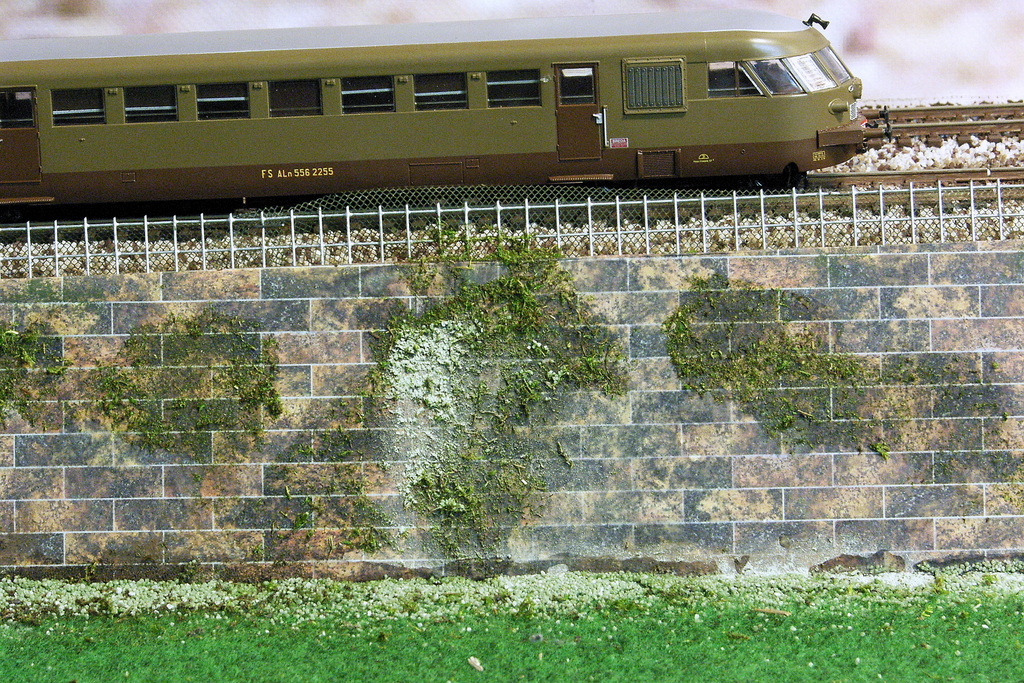

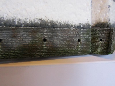

Io ho proceduto così: ho bagnato il muraglione con vinavil al 50%, poi ho gettato manciate di muschio finemente tritato e di polvere di lettiera per uccelli sulle parti bagnate, lavorando dove necessario.
502,06 KB

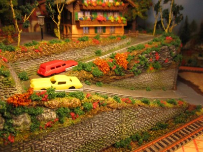

Utilizzo velature ad olio verde vescica e in alcuni casi un po di flock molto fine, per tracce d'acqua vernice lucida.
vedi qui
http://www.amiciscalan.com/forum/viewto ... 08&start=0
53,49 KB
36,05 KB
50,98 KB
26,92 KB

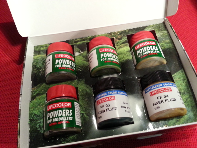

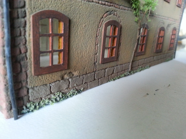

bello massy, io per il muschio ho usato un prodotto della life color ti metto qualche foto...
ciao...
marco.. :smile:
130,1 KB
148,55 KB
Marco Cacelli

Grazie Marco, molto interessante questo prodotto, mi potresti dire il nome o dare un codice[?]

per il prodotto: si chiama ALGAE della life color è un set di flok con il suo fissativo l'interno lo vedi in foto, il codice non lo trovo comunque se lo cerchi lo trovi
