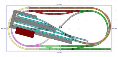

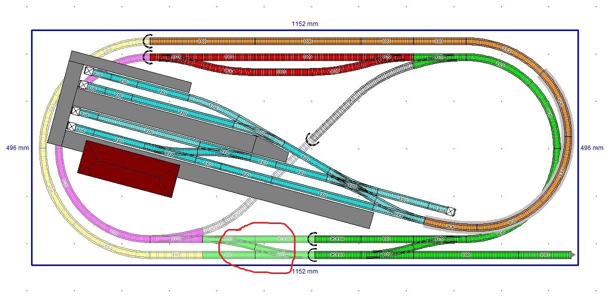

Posizionando la stazione in linea non hai la possibilità di inserire il marciapiede sul primo binario, neanche fra il primo ed il secondo binario essendoci il deviatoio, per cui rimane la soluzione in diagonale dove hai più spazio, ho anche notato che hai inserito l'incrocio normale cod.9163 invece di quello inglese cod.9185 o 9187(quello elettrico), così hai isolato il secondo binario. Ho fatto anche una modifica aumentando lo spazio fra il secondo e terzo inserendo un marciapiede adeguato, il fabbricato viaggiatori messo sul lato invece che in cima, in questo modo hai anche la possibilità di allungare un po' i binari ed avere spazio all'ingresso del fabbricato dove poter fare una bella scenografia.
è tutto in base al mio modo di vedere, poi scegli tu quelllo che vuoi fare.

La soluzione in diagonale in effetti è la migliore, notavo anche che avendo il cappio il doppio scambio evidenziato è superfluo :wink:

Che dire... vi sono davvero grato per i suggerimenti e le proposte di miglioramento!
@Franco, scusa sono un po' duro di comprendonio :( , ma non mi è ancora chiaro dove posizioneresti lo scalo merci!
@Salvatore, grazie mille del tuo tempo e del tuo lavoro di revisione (occhio superclinico sul codice dell'incrocio!), mi piace molto la tua proposta.
@Massimiliano, il doppio scambio che hai evidenziato l'avevo immaginato come percorso diretto per far entrare nel "circuito" un treno che proviene dal binario in basso a destra dello schema, ci studio su e nel caso lo elimino (guadagneri anche qualche centrimeto di doppio rettilineo pulito da lasciare in bella vista sul fronte del plastico).
Nella sostanza, direi che, salvo qualche eventuale rifinitura, il layout si possa dire quasi smarcato.
Forse però ho fatto i conti senza l'oste...perchè trattandosi uno spazio confinato, (il "cassettone" appunto) non ho considerato lo spazio per il quadro di comando e controllo (il plastico sarà totalmente in analgico). Devo ragionare su dove posizionarlo o se sia il caso di pensare di farlo esterno, da collegare al plastico con un connettore multipolo e questo merita una riflessione a parte...

Volendo si può fare un ramo nell'ultimo binario senza disintegrare molto

Inserito il Magazzino Merci, sacrificando l'ultimo binario, non hai molte possibilità di manovra, ma lo spazio è piuttosto ridotto

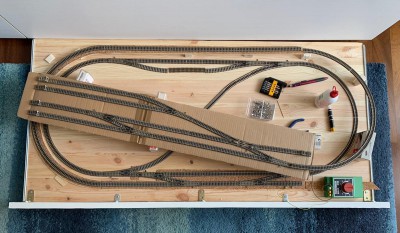

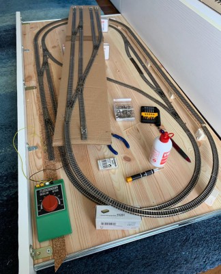

Buongiorno amici,
Il cantiere è stato aperto: ho iniziato a lavorare sulla rampa e ho provato ad appoggiare i binari sul piano per avere una prima idea dell'insieme.
Ecco un paio di foto:
In questa prova la stazione ha qualche lieve differenza da sistemnare rispetto al progetto, ma in geenrale direi che ci siamo.
Si possono vedere le guide scorrevoli montate ai lati del piano e il frontale del cassetto, che sarà poi sostituito con uno di maggiore altezza.

#39 Messaggio da adobel55 »
Direi che la prova è andata bene.
Ti seguo

Mi permetto suggerire di spostare il più possibile la bretella fra i binari 1 e 2 verso i terminali altrimenti rischi che il convoglio, per corto che sia, impedisca di fare il giro treno. :D

@Franco: hai ragione ma sono già pittosto al limite: tra il deviatoio e il terminale ci sono poco più di 12 cm e, a meno di utilizzare solo loco molto corte, ho bisogno di quello spazio per la manovra (in scala N ad esempio un diesel BR 218 è lunga 10 cm ganci esclusi); proverò a vedere se ho spazio per allungare ancora di qualche cm i binari della stazione.
