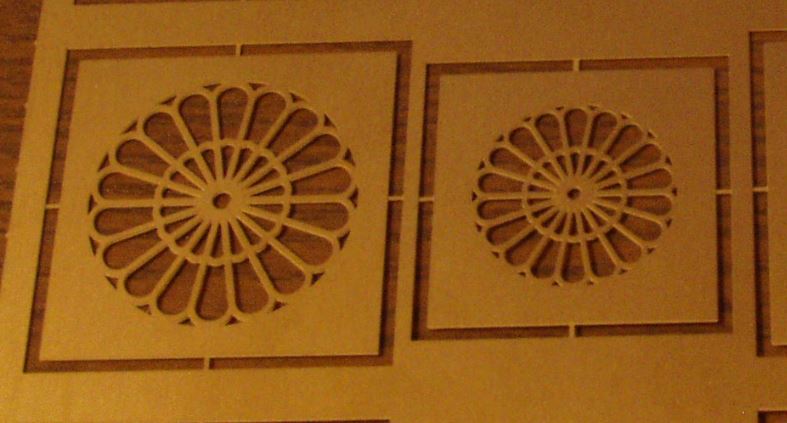

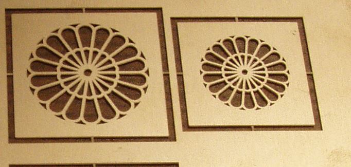

I rosoni sono arrivati oggi pomeriggio. Sono davvero molto belli e fini :wink: Complimenti ad Edgardo per la realizzazione. Ringrazio pubblicamente Edgardo per la cortesia e disponibilità :smile:
49,35 KB
53,67 KB

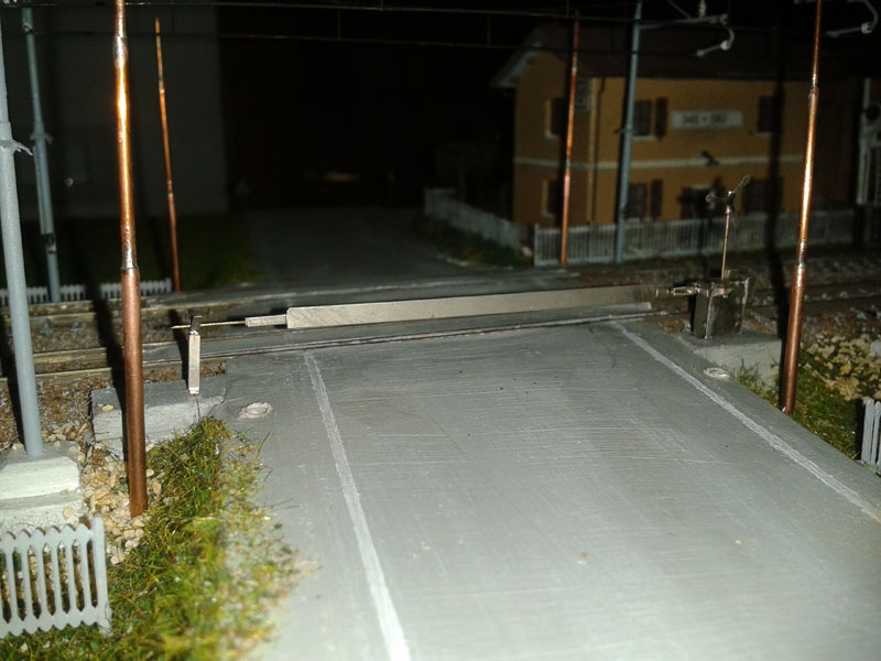

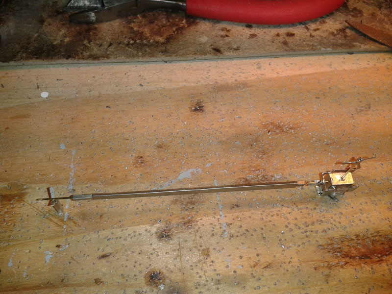

Cari amici, oggi ho messo mano ai vari pezzi della lastra e ho iniziato ad assemblare i particolari per capire se è stata progettata bene, la prova del 9 [:I]
Ebbene, se dovessi darmi da solo un voto penso che raggiungerei a malapena la sufficienza, in quanto nel montaggio sono emersi problemi non indifferenti.
Tuttavia, sono comunque riuscito a realizzare quello che volevo. I problemi più importanti sono sul cinematismo del PL, in particolare sul perno ed il pezzo coi contrappesi che è talmente preciso che si rompe solo a guardarlo in corrispondenza del foro del perno stesso.
Durante la brasatura, la leva interna al supporto non ha avuto problemi, ma il contrappeso esterno si è saldato col supporto, in quanto le tolleranze sono proprio minime.
Quindi per ora, la prima versione sarà statica.
Ho montato anche le marmotte che vanno bene e gli accessori per pali che mi hanno soddisfatto.
Qualche foto è meglio di tante parole:
PL in versione statica:

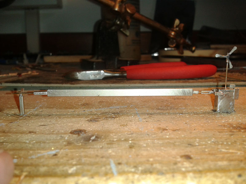

Dall'alto:
135,88 KB
Qui si puo notare la geometria della sbarra e dei contrappesi.

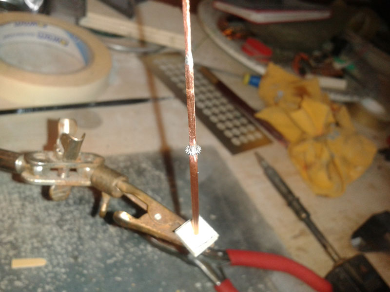

La sbarra è quella che mi è venuta meglio ed è formata da un'anima in tondino di ottone da 5/10 che passa per tutta la sua lunghezza.
La parte centrale ha un profilo triangolare, mente alle estremità è quadrato.

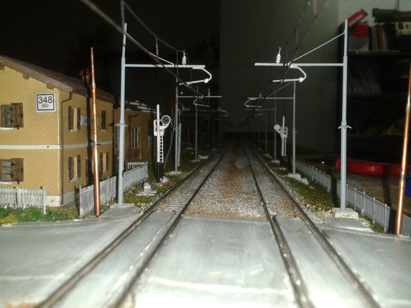

Prova sul modulo:
102,13 KB
Direi che esteticamente ci sta bene.
I pali in tubetto di rame sosterranno il cartello giallo che indica l'altezza max per gli autoveicoli.

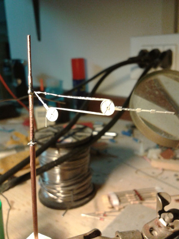

Gli accessori per la linea aerea:
Carrucola:
97,28 KB
Questa prima prova non è bellissima, mancano il contrappeso e alcuni dettagli. Si vede anche il dissuasore a stella a metà del palo.
Questo sarà uno dei 2 pali teminali sui tronchini del modulo servizi.

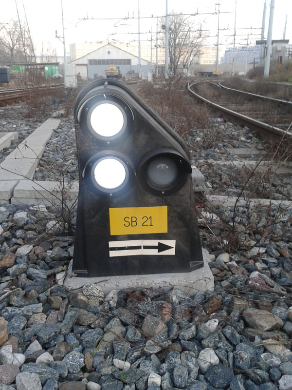

Infine la marmotta:
Cappuccio:
124,45 KB
Cappuccio:
84,02 KB

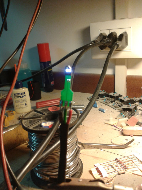

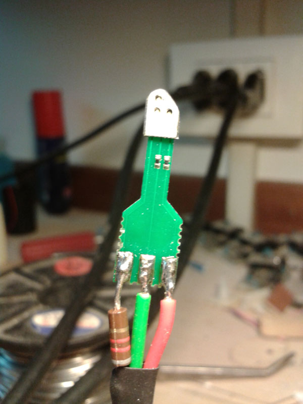

Purtroppo la foto non rende bene per l'alta luminosità dei led, tuttavia il cappuccio calza a pennello.
Si parlava del fatto che la luce , proprio per l'intensa luminosità possa filtrare all'interno della marmotta e non segnalare bene il suo aspetto.
In effetti questo è possibile, ma non difficile da risolvere.
In queste foto, per 2 led ho inserito una serie di resistenze; quelle standard da 2,2K in SMD e una esterna 8,2K per un totale di 10,4 K.
Purtroppo questi led sono poco dimmerabili e appena si abbassa la tensione o si aumenta la resistenza si spengono. Però ho fatto un po' di prove ed aggiungendo una ulteriore resistenza o sostituendo quella esterna con una di valore leggermente più alto dovremo riuscire a trovare un buon compromesso.

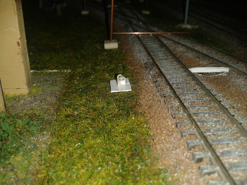

Una foto del basamento della marmotta a base esagonale irregolare:
Marmotta:
158,2 KB
Si vede appena, qui è mascherata dal ballast.
Marmotta:
91,45 KB
Qui è a base quadrata ma rende più o meno l'idea.

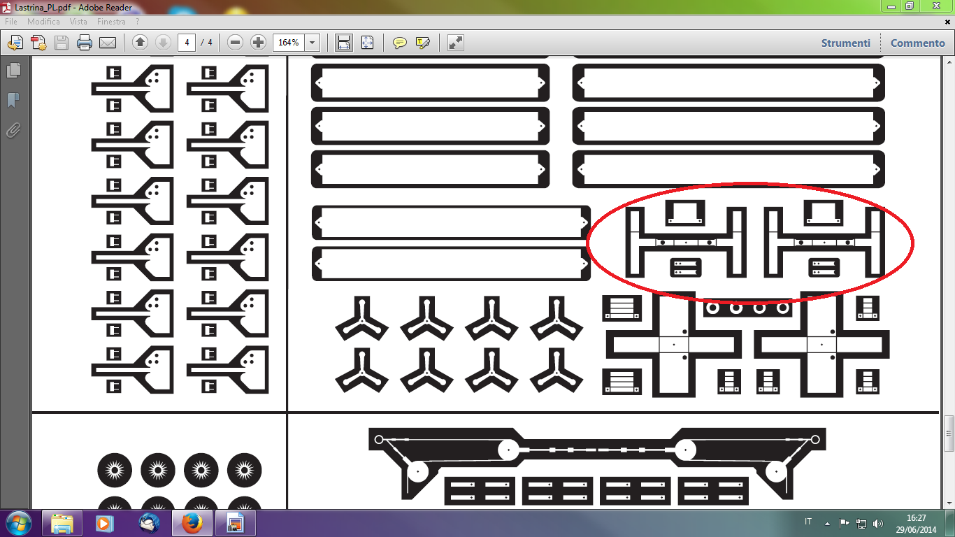

Per il PL, l'elemento critico è il cinematismo che attualmente non sono riuscito a far funzionare.
Ho ancora molti pezzi a disposizione e farò altre prove.
Tuttavia, il pezzo coi contrappesi si è rivelato critico, in quanto l'ho fatto molto sottile e faccio fatica a maneggiarlo.
Probabilmente dovrei farlo un po' più spesso rubando qualche decimo alla scala. Quello attuale mi si spezza solo a maneggiarlo e devo anche aver sbagliato a disegnare i solchi per la piegatura.

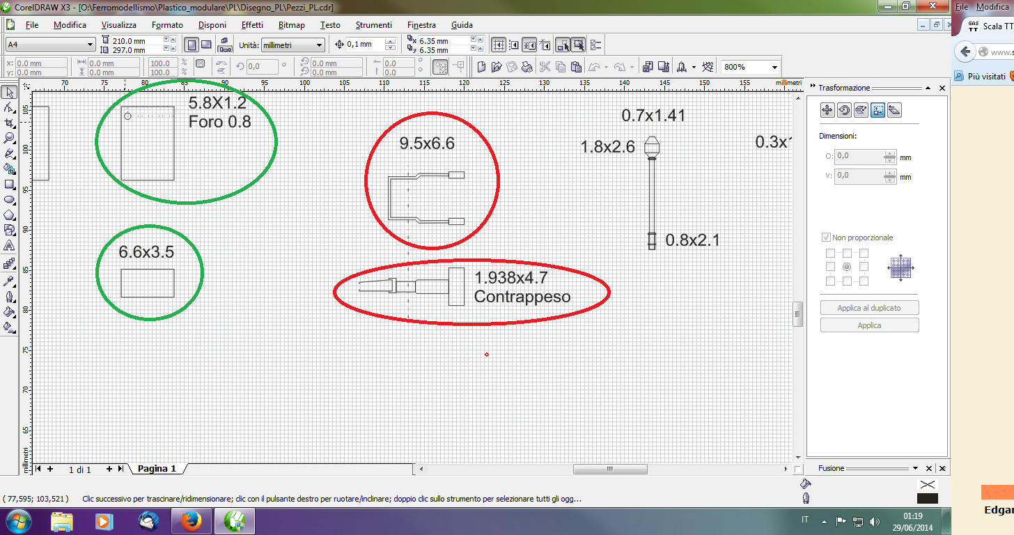

In questa immagine, cerchiato rosso il pezzo coi contrappesi. Cerchiato verde il supporto del cinematismo:
Dettagli:
282,78 KB
Montato in versione statica va bene e ci può anche stare, ma farlo col movimento sarebbe il massimo.

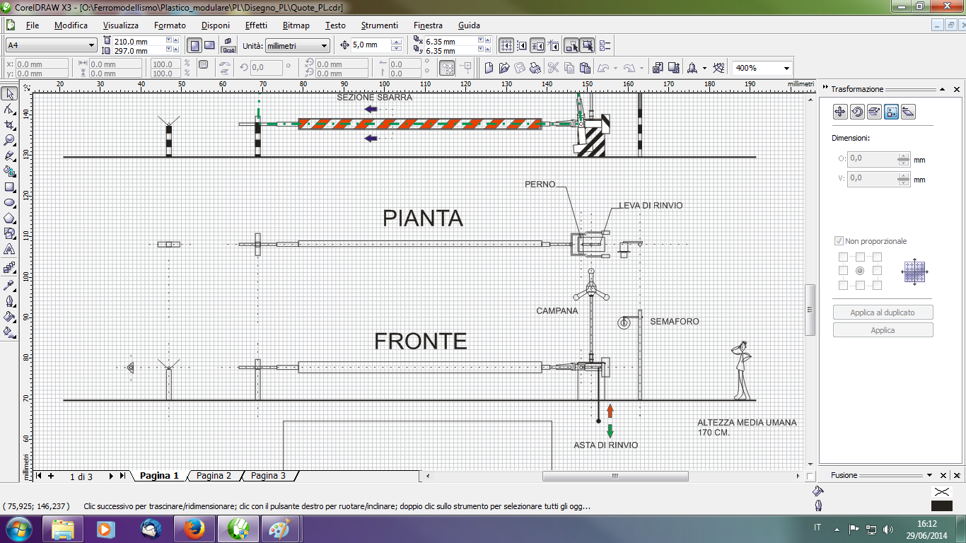

Gli errori sono puramente tecnici. Ho valutato male le dimensioni del pezzo con contrappesi che è troppo sottile da maneggiare.
Visto che l'idea è quella di farlo funzionante, il cinematismo va rivisto e una modifica dovrò farla.
Giuseppe, il disegno precedente era poco chiaro, qui si vede meglio l'intero sistema del cinematismo.
I pezzi sono tutti in alpacca da 2/10 e fanno parte della stessa lastra.

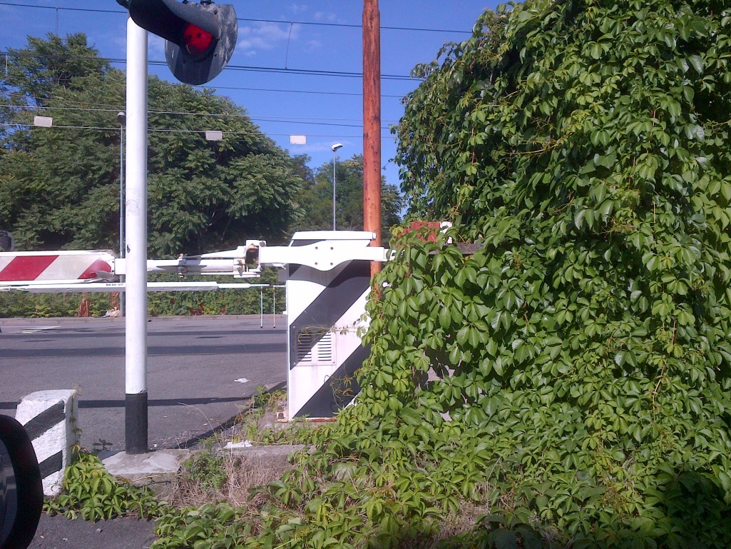

Ciao Ed, oggi mentre ero fermo ad un passaggio a livello che non voleva aprirsi mi sei venuto in mente e ho scattato questa foto
343,61 KB
La barra che regge i contrappesi non è dritta ma ti permetterebbe di avere un po' di metallo in più per saldare il perno.
(Probabilmente ci avevi già pensato [:I])

Infatti ci sto pensando e proprio stasera ho messo mano al disegno del lucido per correggere un paio di problemi sulle mezze incisioni di un paio di pezzi che ho cannato di brutto e che ora ho risolto.
Per il problema in oggetto stavo pensando di far fare le future lastrine usando alpacca da 0,25 o 0,3 mm in modo da avere quel pezzo più resistente (l'originale è da 0,2).
Tuttavia, risisegnarlo dandogli più "spessore" sarebbe più sicuro e visto che ho dei dubbi anche sulla piegatura delle sbarre, penso che la soluzione migliore sia partire proprio da un disegno più preciso apportandogli qualche modifica.
Ho raccolto tante foto di PL in rete e devo dire che non ce ne è uno uguale all'altro.
Penso che per Novegro porterò questa versione con un minimo di motorizzazione manuale. Purtroppo il tempo che rimane è poco e cercherò di fare il possibile.
Ciao e grazie per i suggerimenti.
