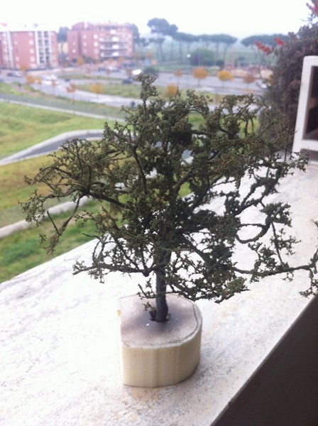

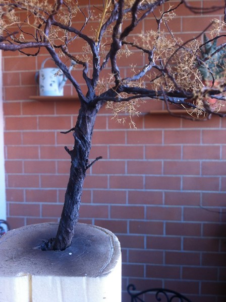

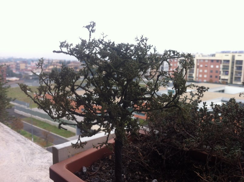

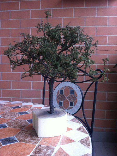

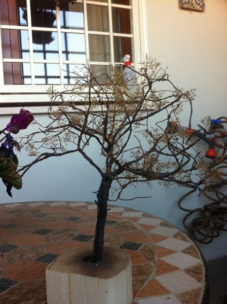

dopo la stazione,ho ripreso in mano l'alberello che andra a posizionarsi nella piazza della stazione.
lo realizzai tempo fà,con il metodo del rame di varie sezioni intrecciato e saldato a stagno.
corteccia realizzata impastando borotalco alla pittura.
la fase successiva è stata di incollare rametti ed escrescenze di teloxis con bostik trasparente e tanta tanta pazienza.
un colpetto di spray marrone e una pioggia di turf della woodland di varie sezioni e colori(verde-marrone e rosso),con ripetute spruzzate di colla spray,il turf applicato con l'applicatore magnetico della bush.
non ho la presunzione di farlo assomigliare a nessuna delle splendide creazioni di madre natura,ma è stato realizzato a "mano libera",come mi sembrava meglio.

Fabio tutto stupendo, in poco spazio tu sei riuscito a fare mille e tutto curato molto bene!

non ci provare... è un bonsai vero ???

Albero stupendo...... :wink: Saluti. Egidio. :cool:

Direi che, quell'albero, starà molto bene nei pressi della stazione.

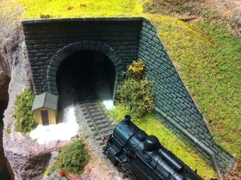

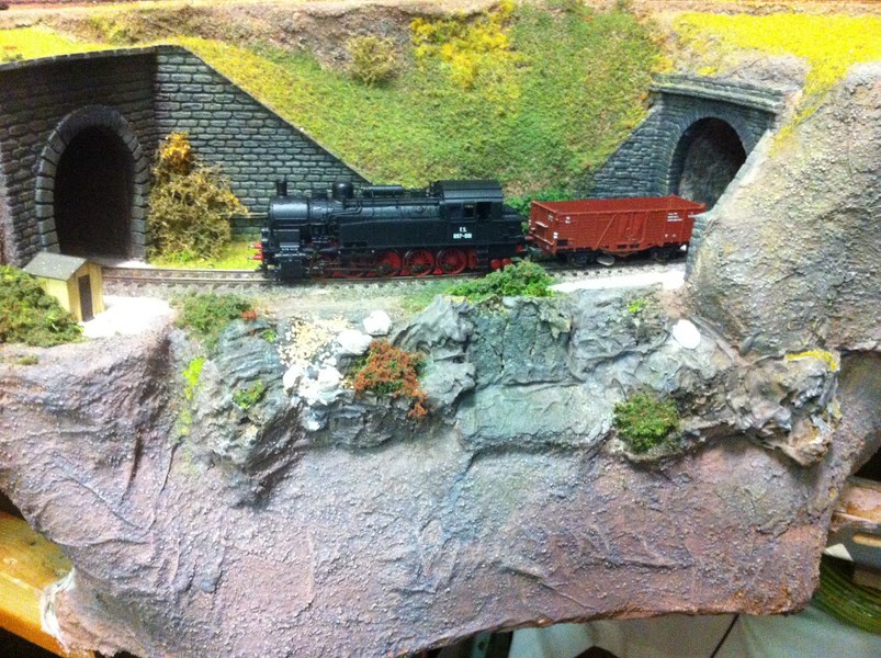

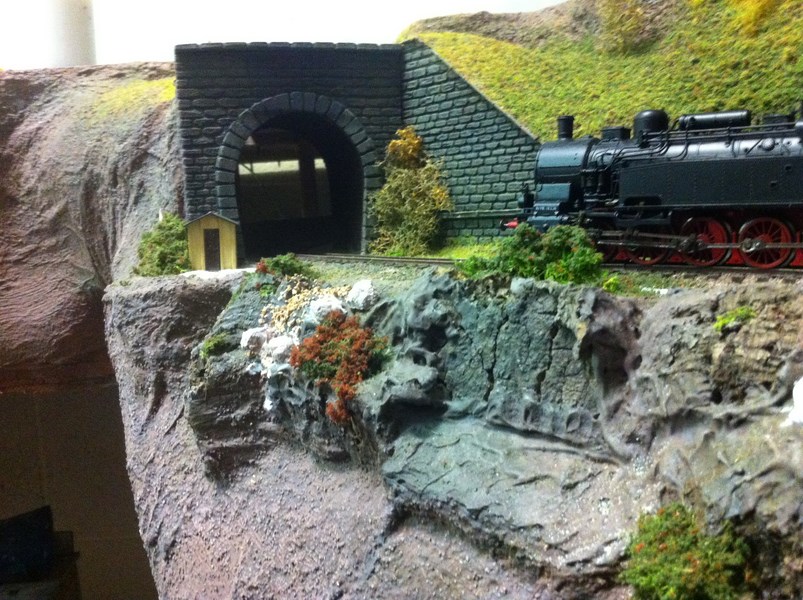

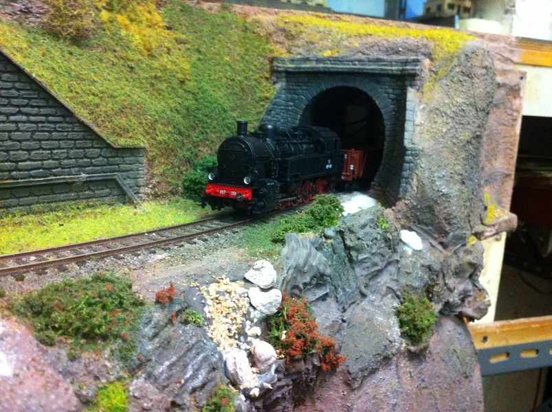

tra un albero e l'altro,ho iniziato a fare delle prove di posa di erbetta e cespugli.
quello che vedrete in foto è uno scorcio del cappio di ritorno,che ho lasciato allo scoperto.
ho provato alcune tecniche di posa,come letto nei vari forum,in alcuni punti l'erba è posata a setaccio,in altri con l'apposito attrezzetto della noch.
naturalmente consigliate pure,cè sempre spazio per migliorare :wink:

Ciao Fabio era ora che ti rimettessi a lavorare sul plastico....ahahahah
Mi piace molto comeè venuto il tuo albero, prima o poi ci proverò anch'io,
Per quanto riguarda la posa dell'erba sembra che tu abbia poprio il pollice verde, bel lavoro.

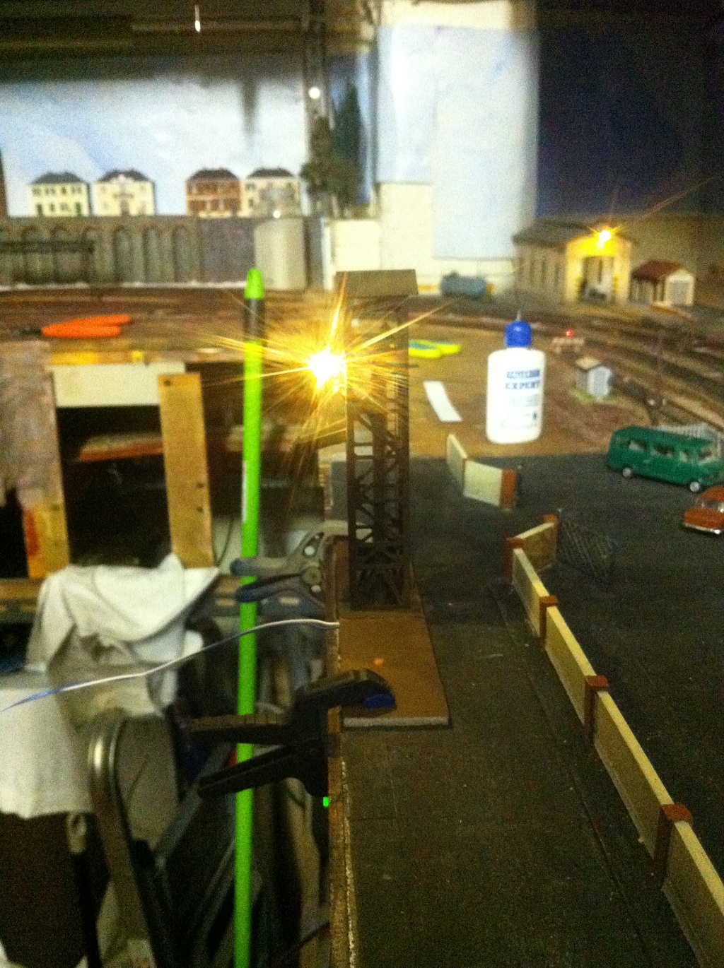

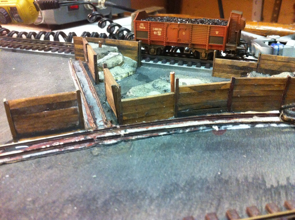

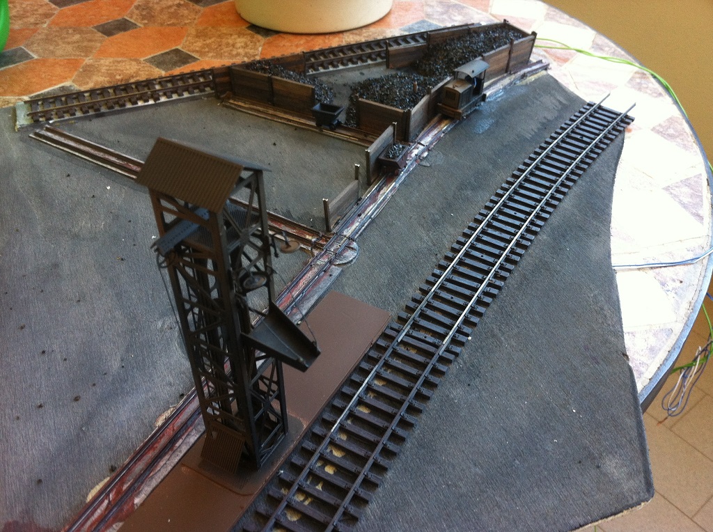

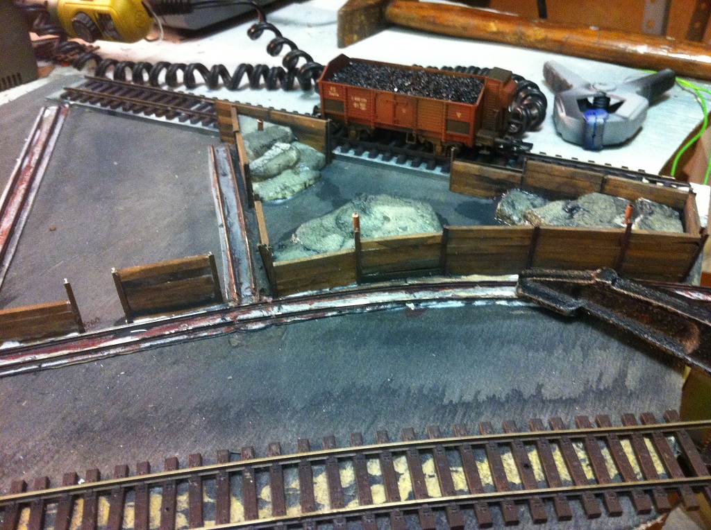

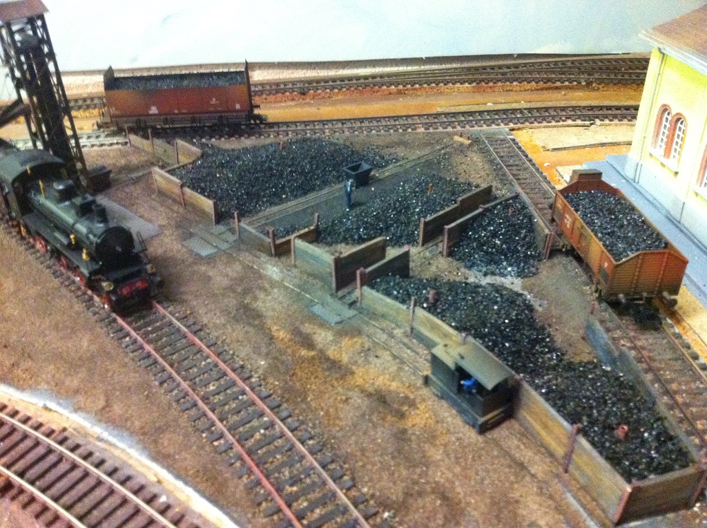

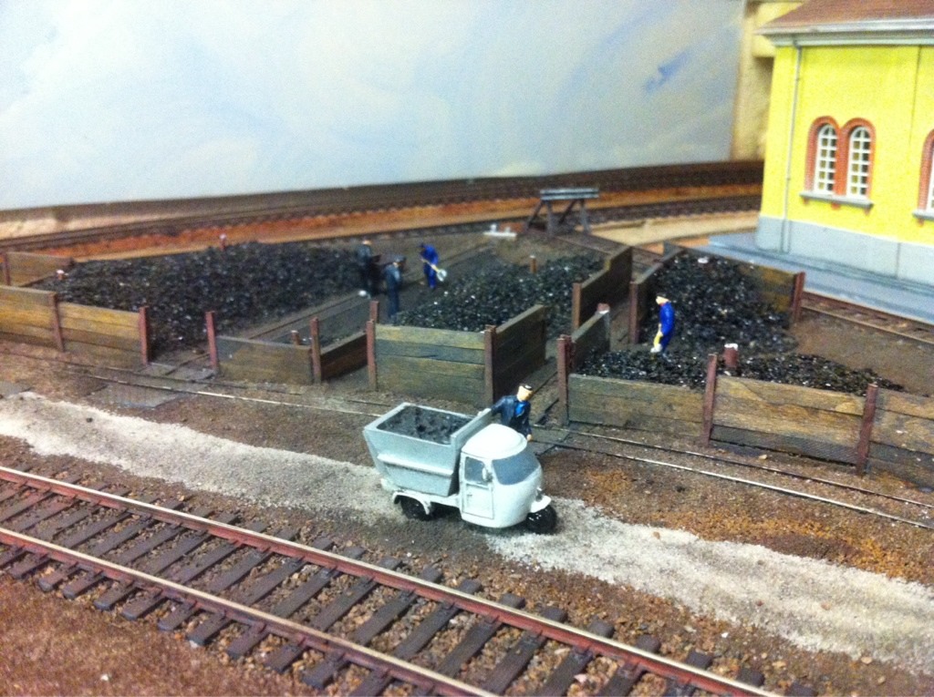

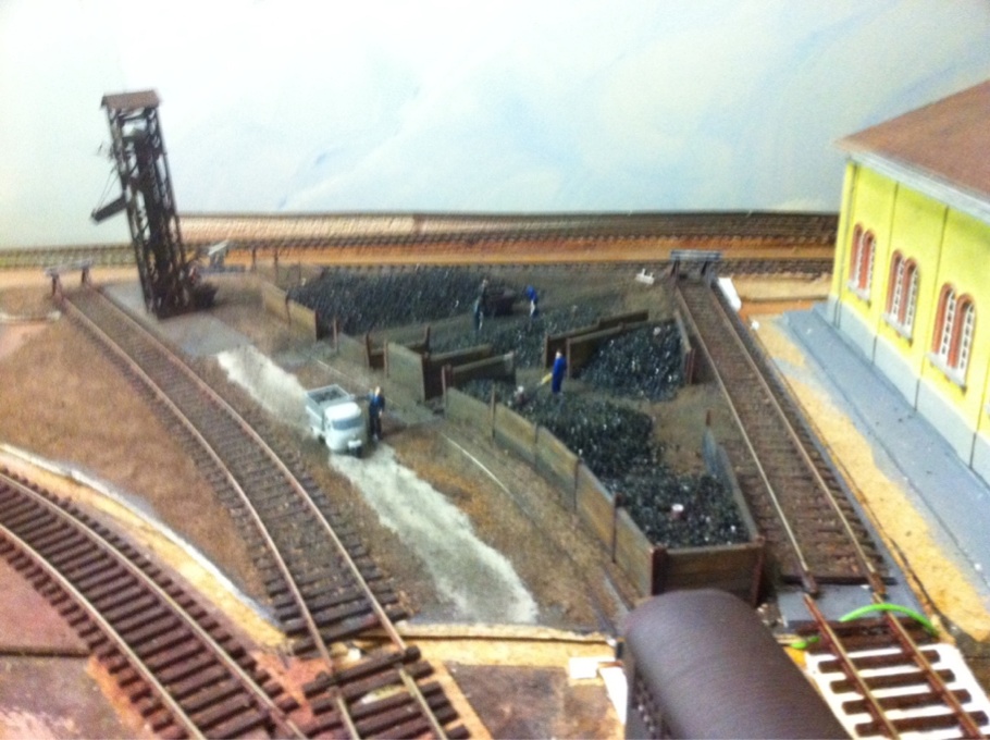

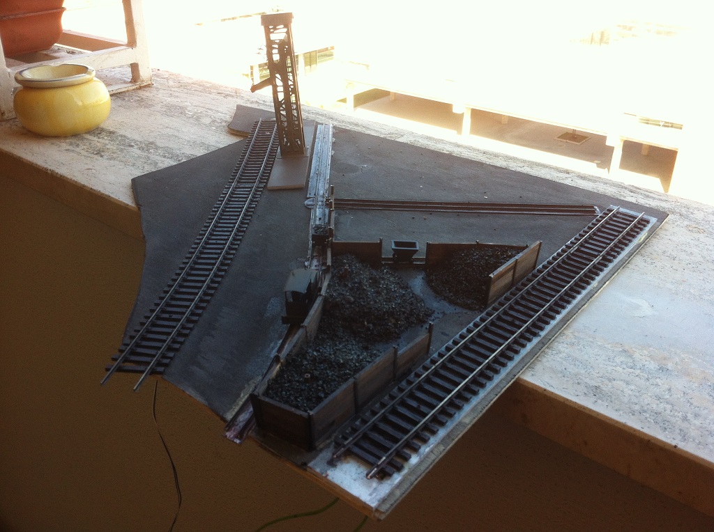

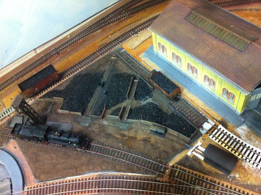

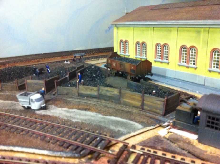

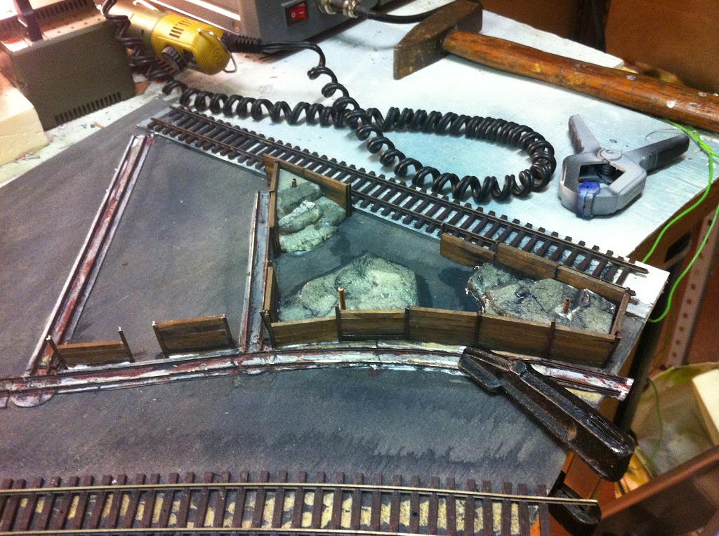

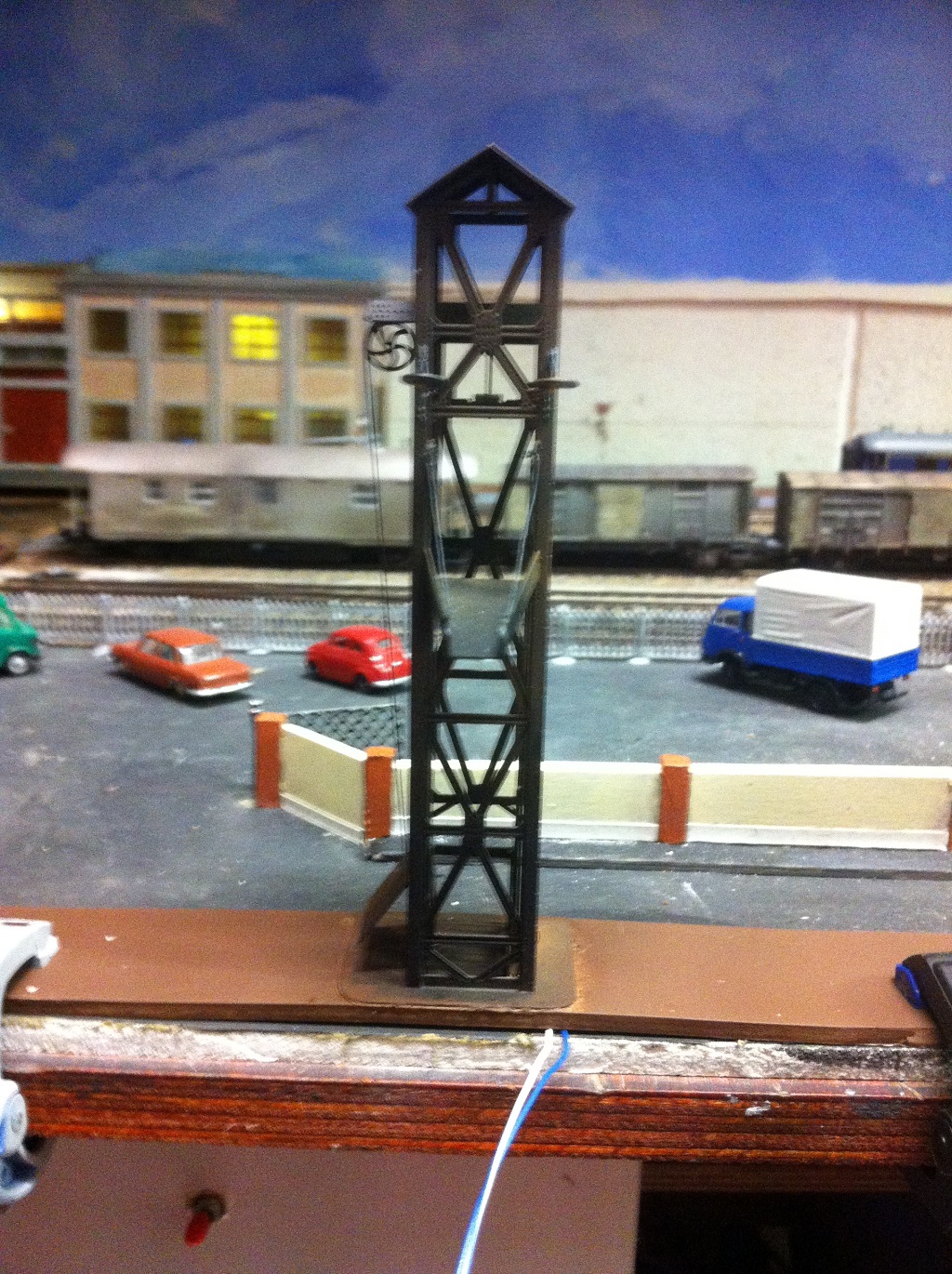

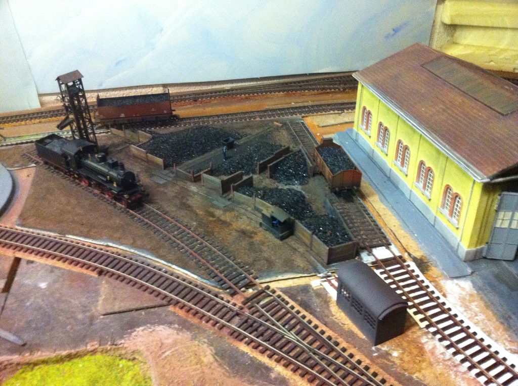

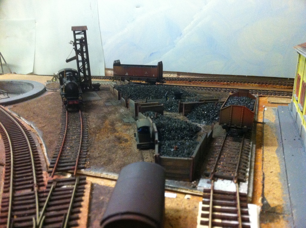

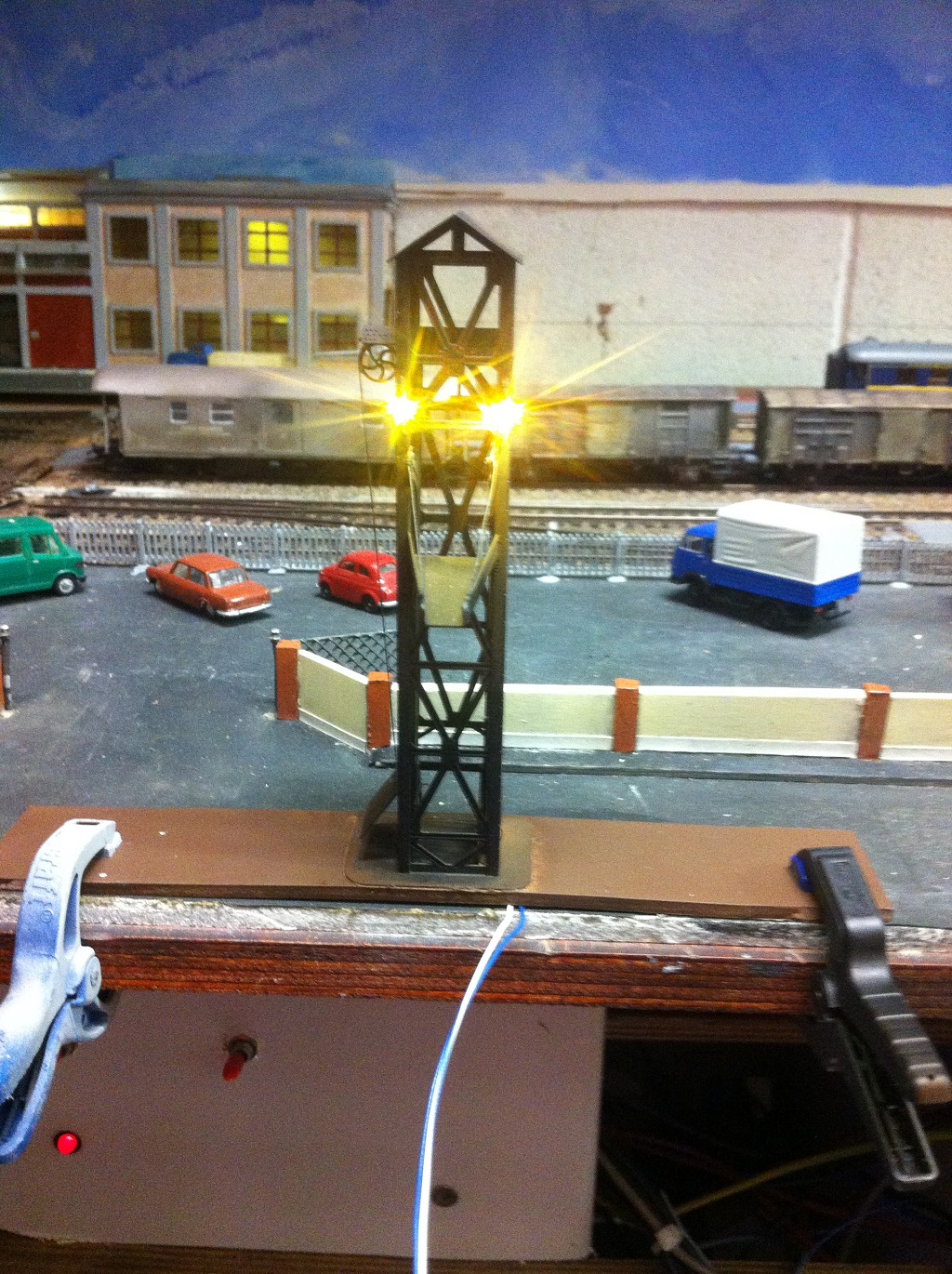

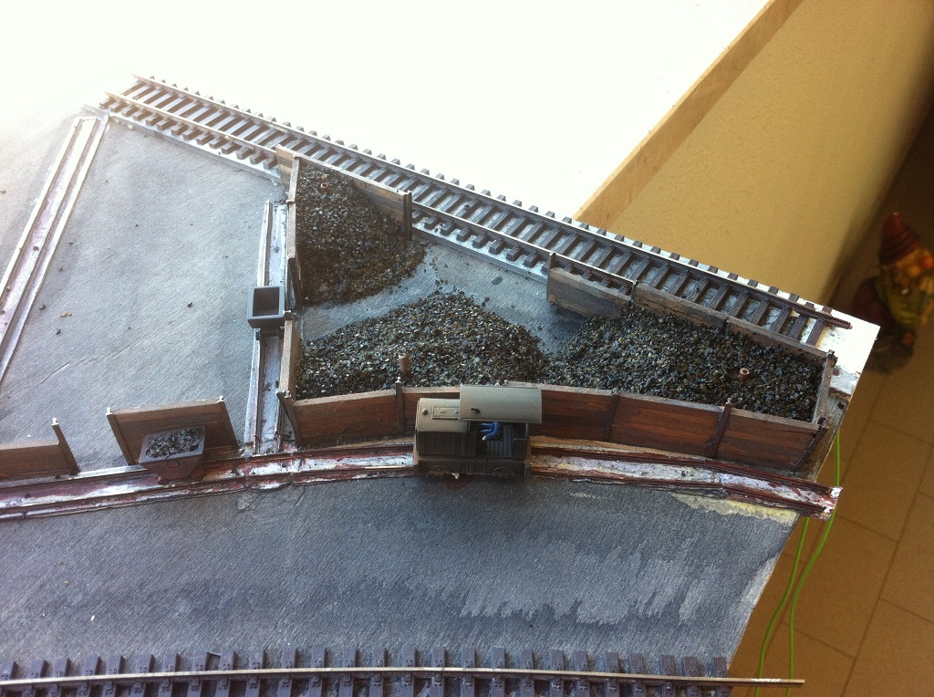

Approfitto di una giornata tranquilla per postarvi qualche altro lavoretto,mica avrete pensato che avessi smesso no? :twisted:
Ultimamente mi è presa la smania di realizzare una piccola carboniera,cosi da utilizzare il caricatore della Sagi acquistato molto tempo addietro.
naturalmente l'ho rimaneggito un pochino,aggiunto due led nella riproduzione dei lampioni,le funi ecc.
Per la palizzata ho utilizzato,come al vero,spezzoni di rotaie e listelli navali,di misura più possibile vicina a qulla delle traversine.
polistirolo e carbone della faller e linea secondaria,mescolati,polvere da belle arti.
l'armamento dei carellini è ricavato da un binario flessibile scana n,di più piccoli non ne ho trovati,privato delle traversine e incollato pazientemente su cartoncino.
nelle foto che vedrete mancano ancora lampioncini,che stoò autocostruendo e qualche altra scenetta :wink:

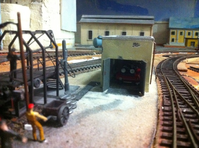

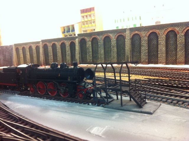

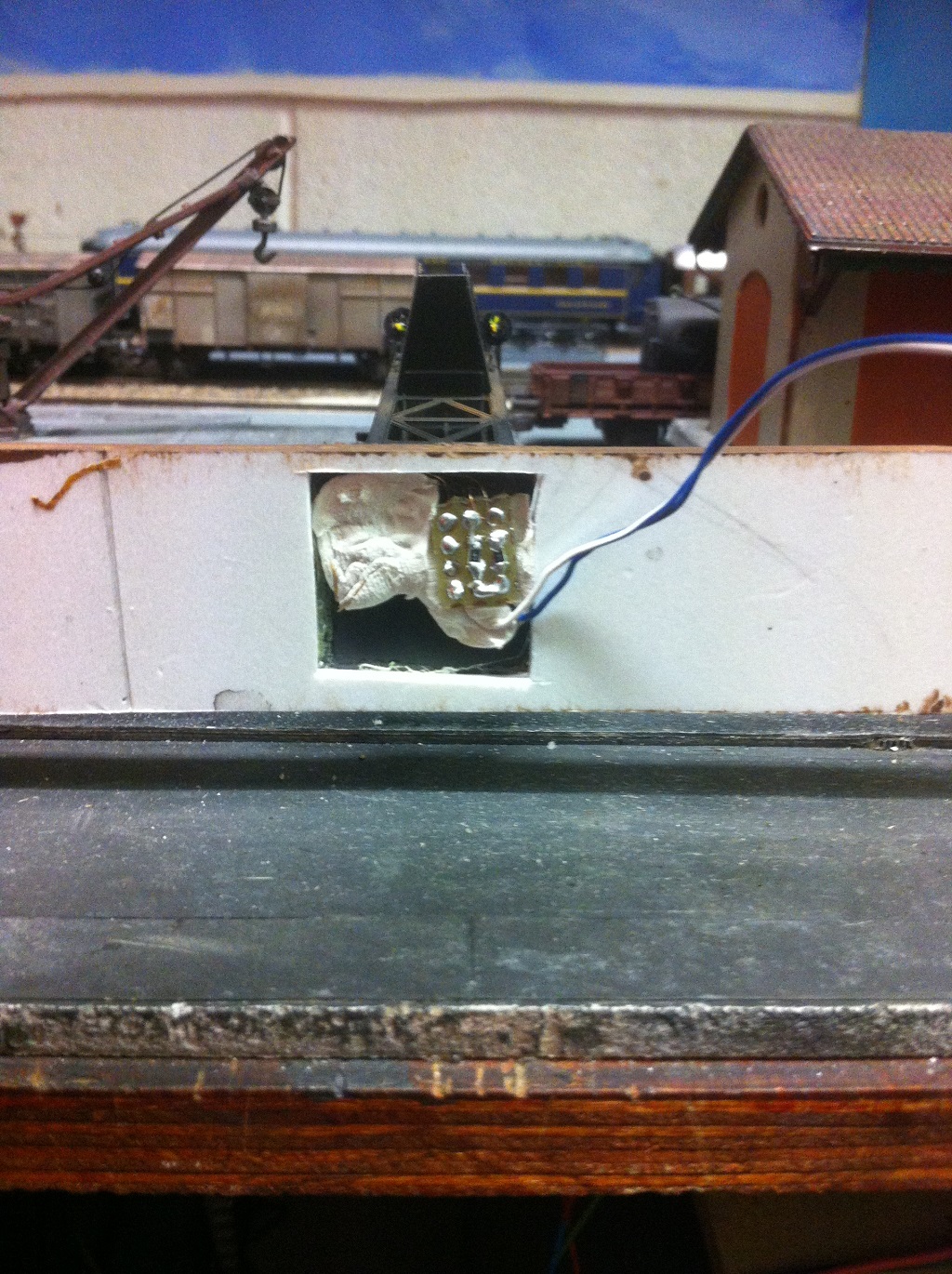

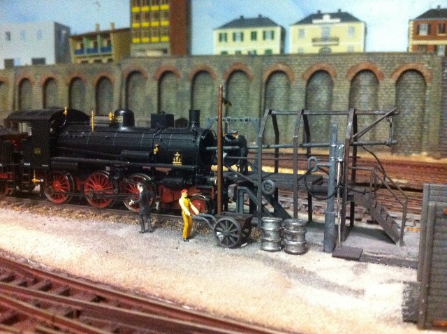

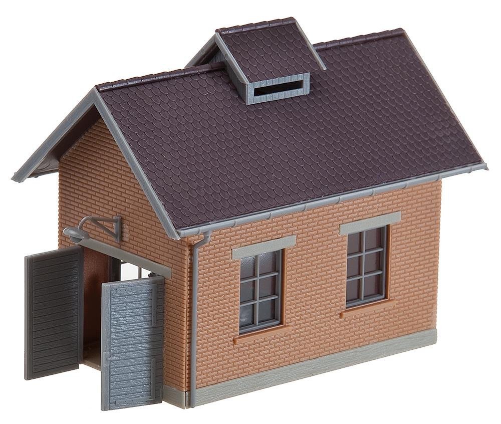

e dopo la carboniera?
stazione di lavaggio caldaie!
In realtà non mi sembra si usassero in Italia,sicuramente è più adatta ad una ambientazione tedesca,però mi piaceva,e allora ho cercato almeno di Italianizzarla un pò,spero di esserci riuscito. [:I]

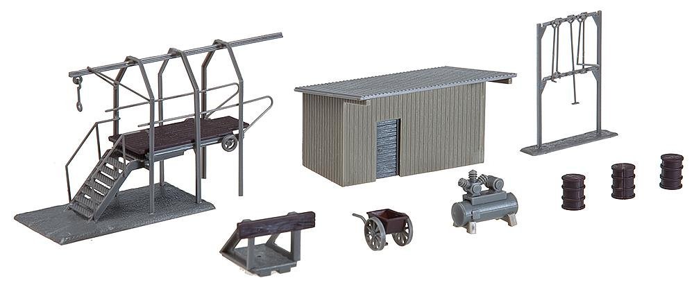

si parte dal kit FALLER 120139 - Magazzino con attrezzi pulizia caldaie di locomotive

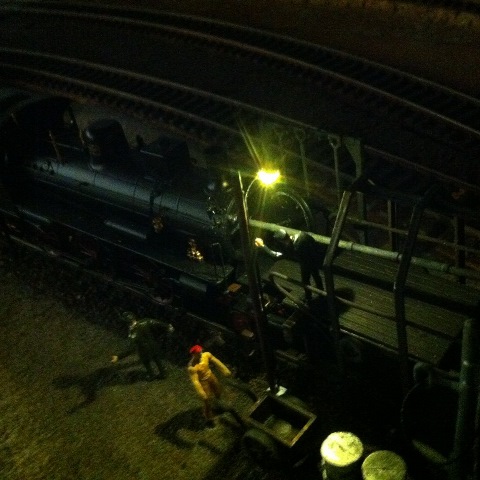

135,19 KB
49,37 KB

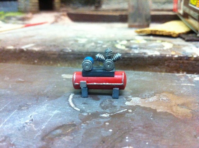

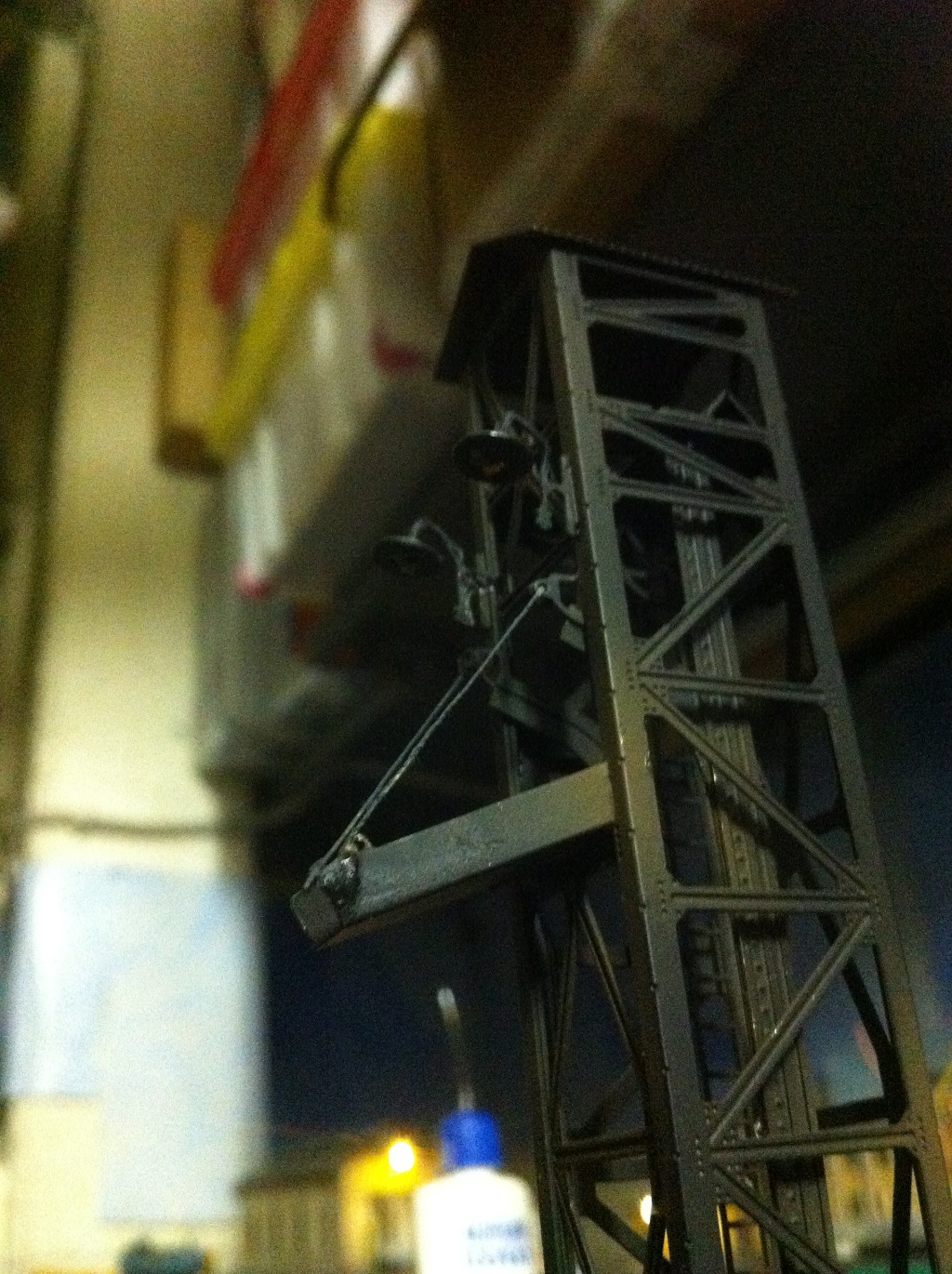

si parte con i montaggio dei vari accessori,tra cui i compressori
126,58 KB
e la realizzazione della cinghia di trasmissione mancante nel kit,ci tengo a questi particolari :grin:

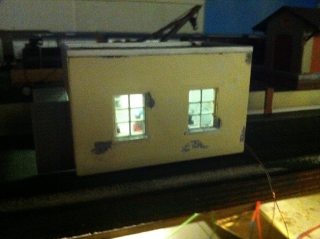

nel frattempo la casetta ha perso il caratteristico tetto a punta,e si è dotata di terrazza catramata e illuminazione
110,1 KB

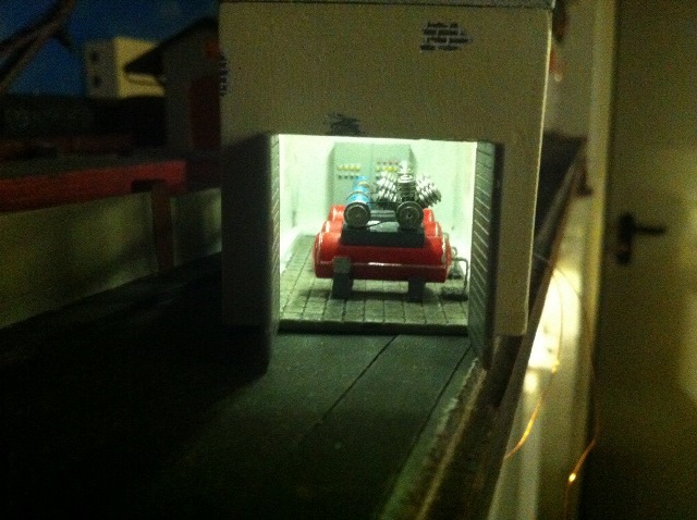

i tre compressori +quadro elettrico(di altro kit),prendono posizione,in realtà ci sono anche le tubazioni e i canali di passaggio delle stesse ricoperti con lamiera,ma in foto non si vedono molto...
104,53 KB

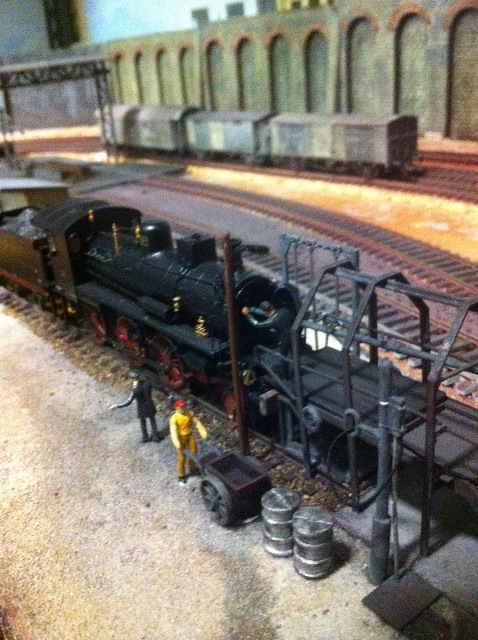

si inizia a costruire la struttura dove opereranno gli operai,con relative prove di posizionamento delle vaporiere
117,03 KB

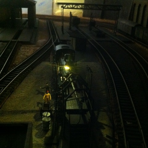

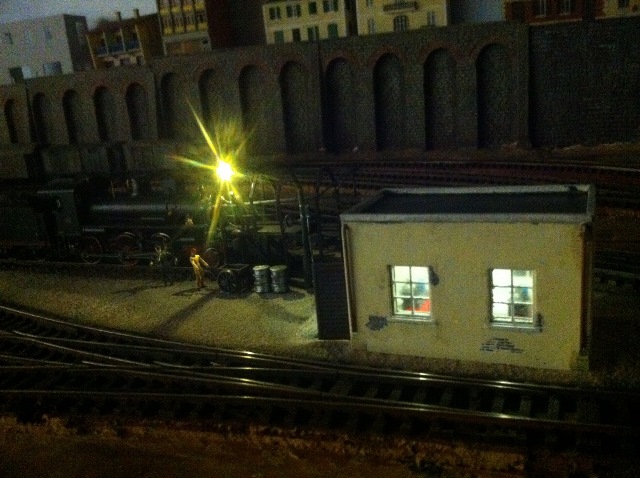

ed ora altre foto del complesso quasi terminato,ed anche in notturna illuminato da lampioni autocostruiti
142,48 KB
133,29 KB
149,69 KB
75,12 KB
77,01 KB
116,6 KB
spero sia di vostro gradimento :wink:
