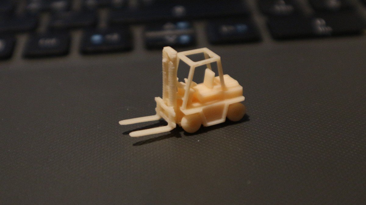

Visti gli ottimi risultati che si possono ottenere ho deciso di regalarmi una stampante 3D a resina e una macchina "lava e cura"
Questa è la prima prova di stampa del muletto

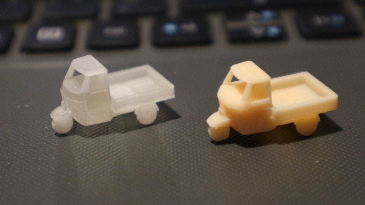

Mentre questo è un confronto tra un ape fatto stampare da Shapeways tempo fa e uno fatto in casa
Devo dire che per essere all'inizio sono molto soddisfatto!!
Messaggi: 23764
Re: Ricomincia l'avventura in 3D con la resina
#153 Messaggio da Andrea »
Caspita che belli!
In che scala sono?

Bell'acquisto, non c'è gran differenza fra l' ape fatta al service e quella che hai fatto tu, solo il tipo di resina

Andrea ha scritto: giovedì 23 dicembre 2021, 19:36 Caspita che belli!
In che scala sono?
Tutto in scala TT

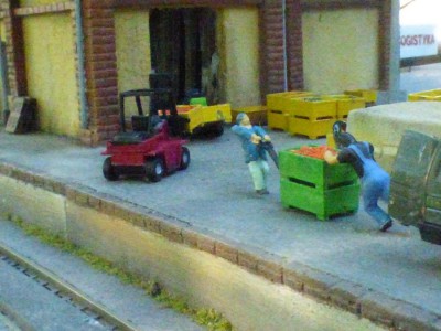

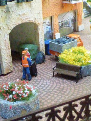

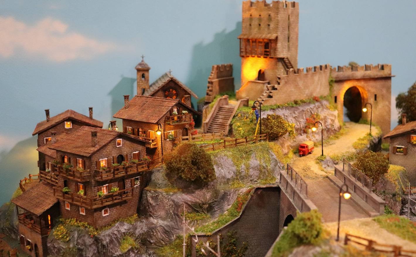

Puoi vedere quelli stampati qualche anno fa sui moduli di Diego e Massimo (in giro avevo anche le foto più di dettaglio ma non le trovo ...)
15fervida attività di carico e scarico alla EL AN GEL.JPG (36.46 KiB) Visto 6873 volte
13servizio quotidiano della municipalizzata.JPG (45.34 KiB) Visto 6873 volte
