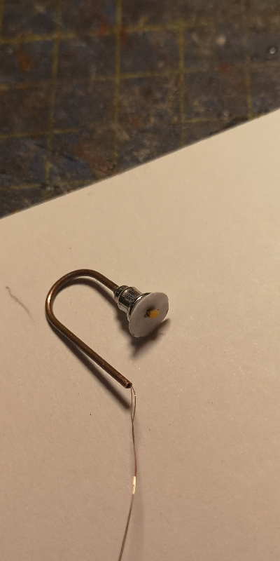

Per il diorama punto a punto di Sanpapino servono vari lampioni stradali di vario tipo, di seguito una elaborazione di una tipologia.
Materiale utilizzato:
Tubetti di rame da 1,5mm e 1mm
Ferma orecchini e decorazione vestiti presi dai cinesi
Poi assemblati ed illuminati con microled e verniciati in nero.
Di seguito le foto.

ottima soluzione! Che micro led hai utilizzato?

58dedo ha scritto: lunedì 10 novembre 2025, 13:17 ottima soluzione! Che micro led hai utilizzato?
Ho usato microled 402 presi da ledbaron sulla baia
Grazie Diego
