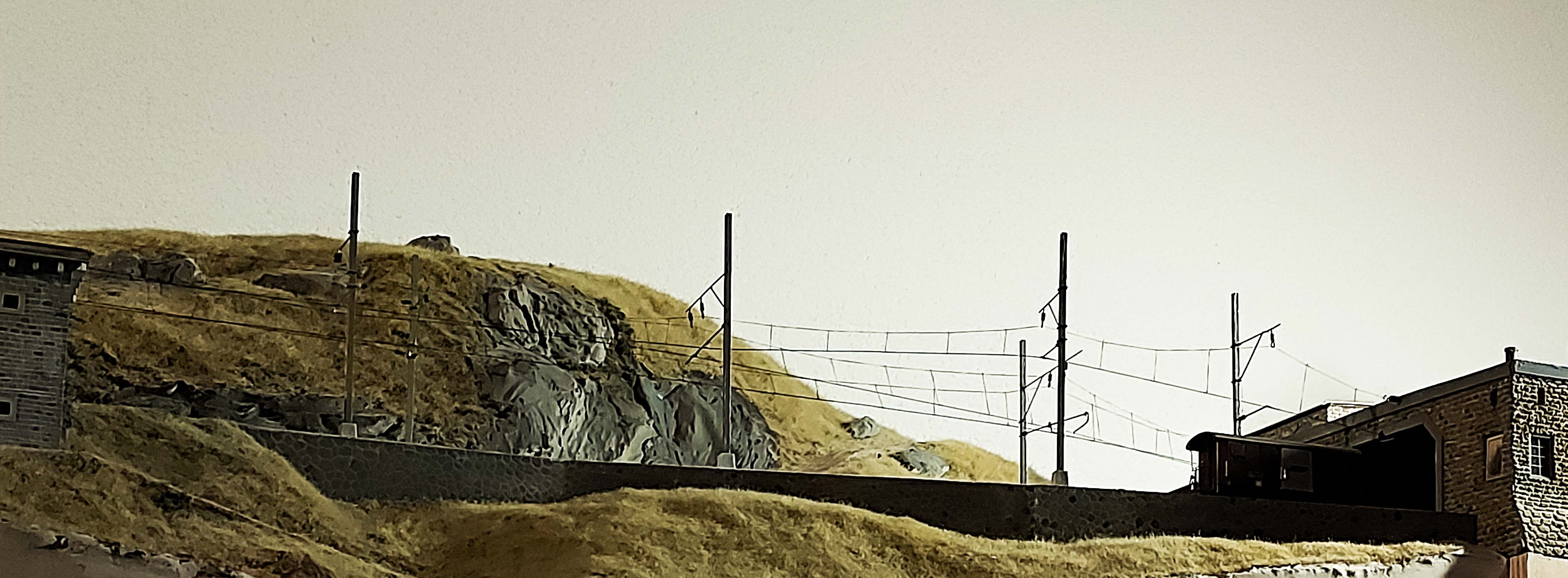

Un piccolo aggiornamento. Lavori alla catenaria ormai completata escluso il modulo D e ai suoi annessi:
Espresso210
Messaggi: 248
Nome: Gian Paolo
Città: Cengio
Re: Diorama operativo RhB
#375 Messaggio da Espresso210 »
Questa mi piace un sacco, anche senza treno. Perché sembra veramente una foto presa alla linea vera da un osservatore che si trovasse sotto la zona della stazione, nella zona tra questa e le rive del Lago Bianco. Mancavano ancora le campate delle linee di alimentazione sopra i pali.
