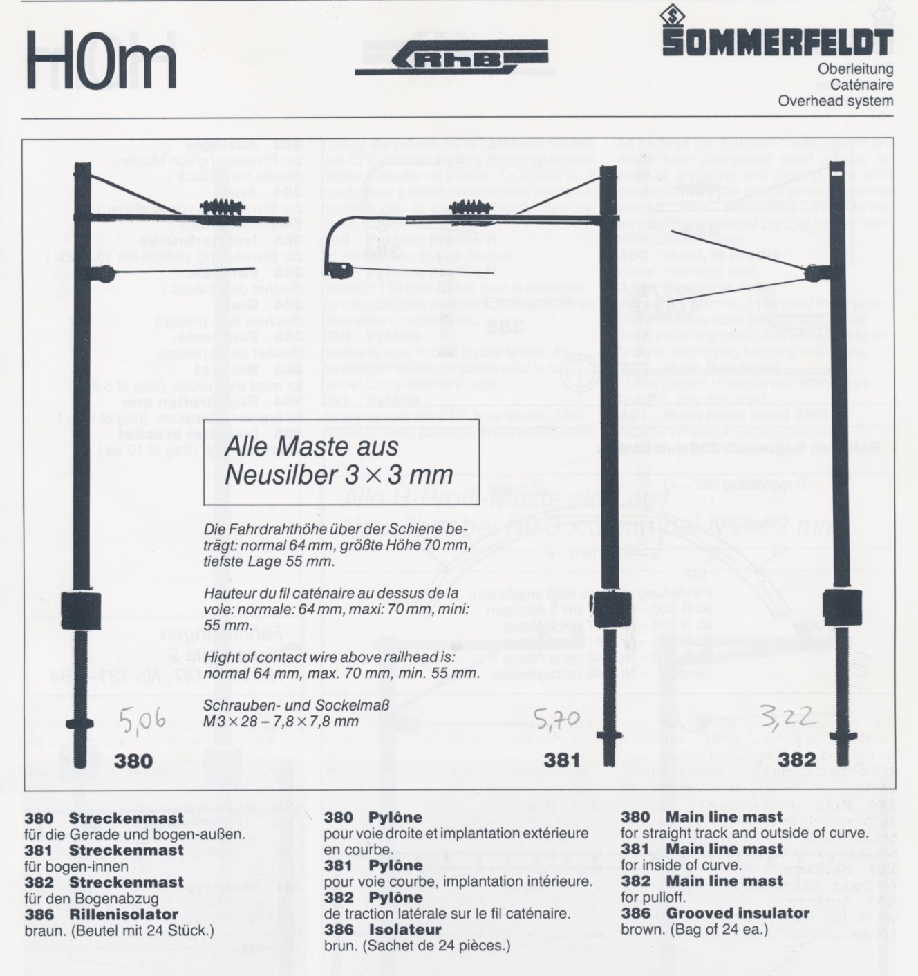

Io uso pali Sommerfeldt del tipo in uso nella linea dell'Albula negli anni '80 (artt. 380 e 381).
Oggi si usano pali più alti (anche questi venduti da Sommerfedt, art. 389)
Le istruzioni suggeriscono un'altezza ideale dal piano del ferro di 64 mm con una possibile variazione da un massimo di 70 a un minimo di 55 mm.
Allego un frammento di un vecchio catalogo Sommerfeldt:

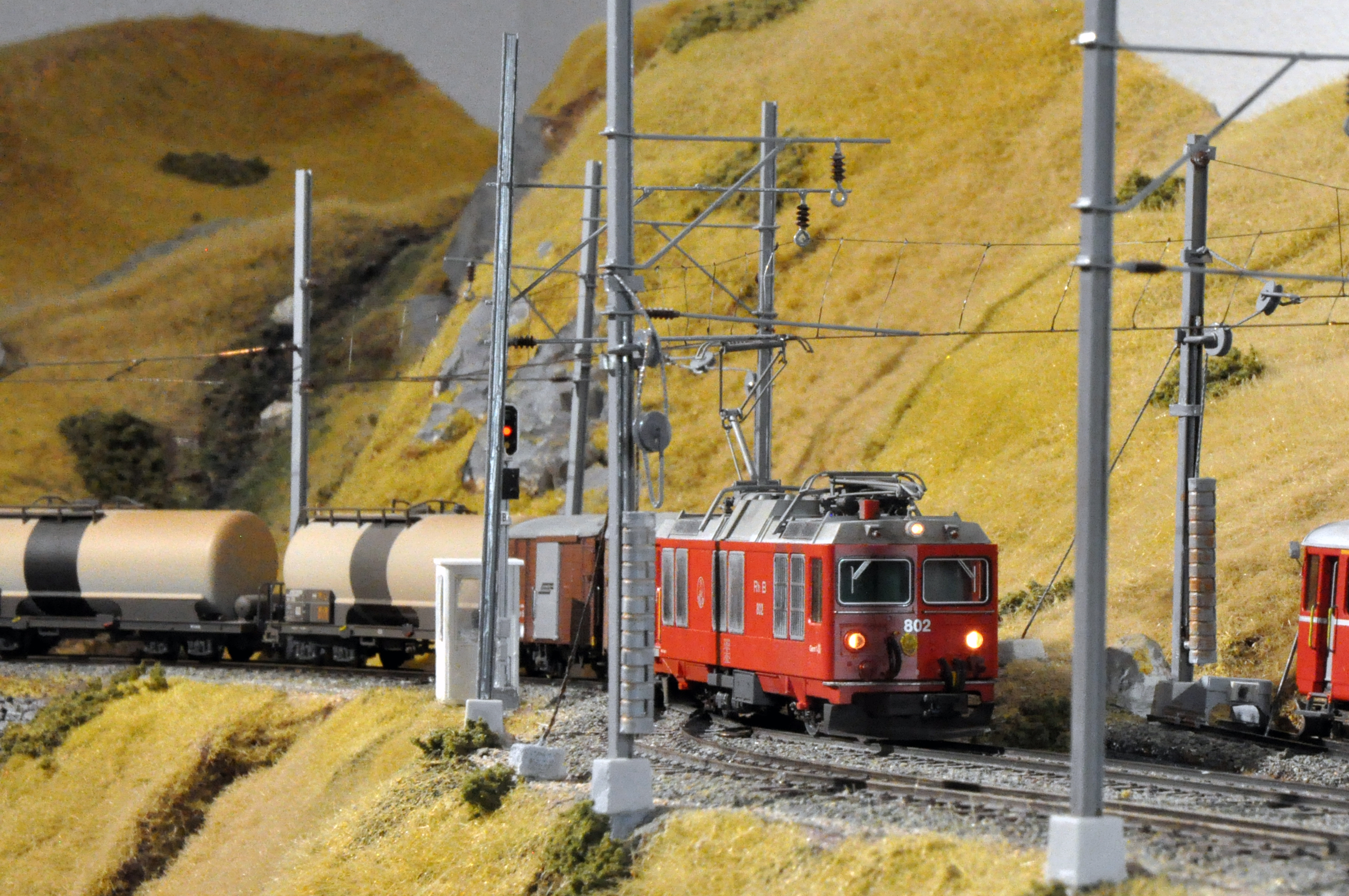

#358 Messaggio da Espresso210 »

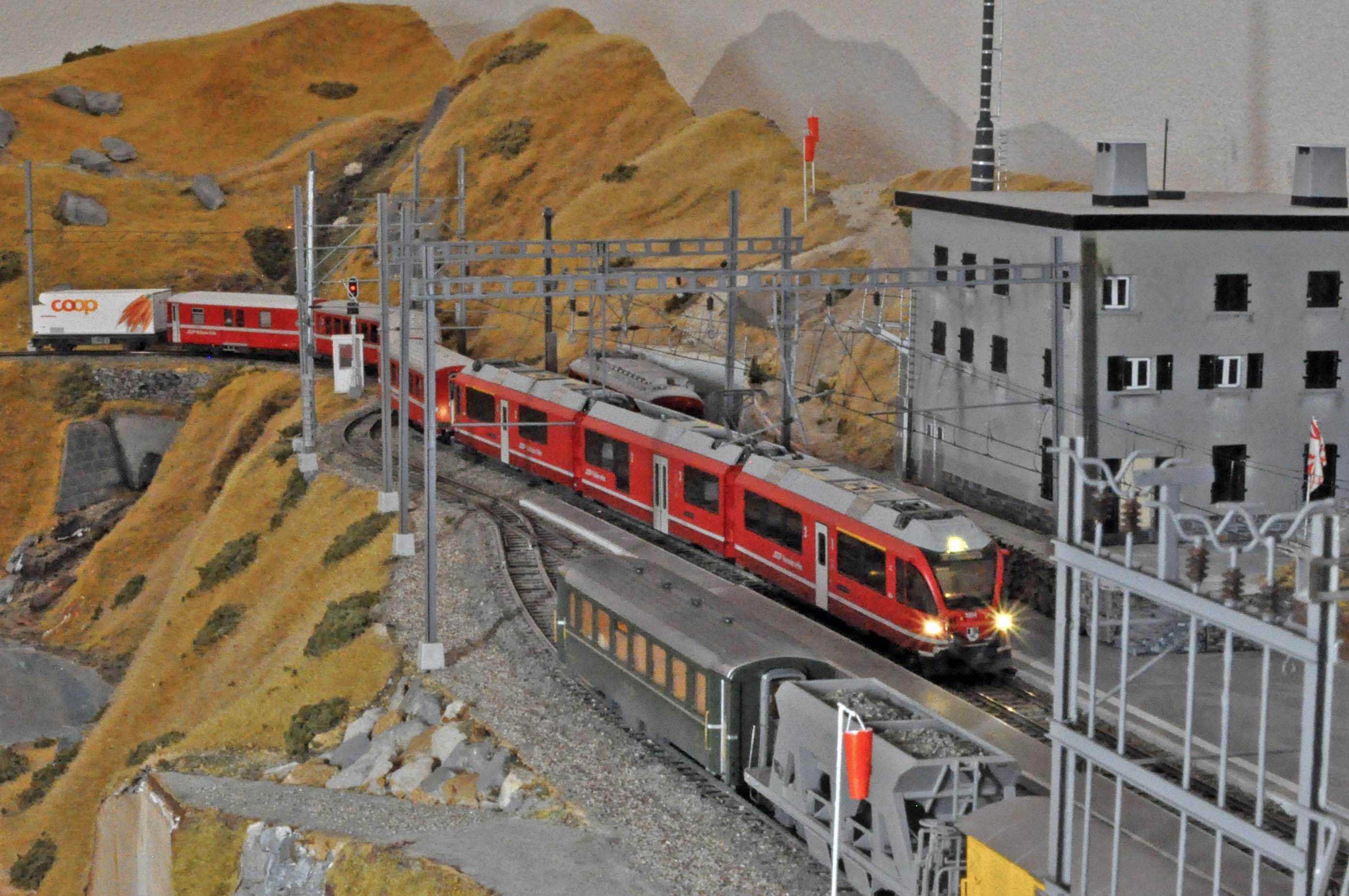

Alcune altre immagini!

#359 Messaggio da Giacomo »
Eh sì, si vede bene la differenza di altezza, che comunque è presente pure al vero, quindi tutto nella norma... ogni volta che guardo questo post

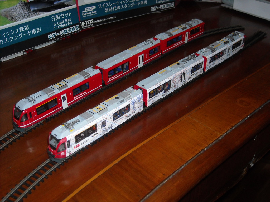

Hai visto il mio ultimo lavoretto (si fa per dire)... è in scala N, quindi sul tuo impianto non potrebbe andarci, però credo che il vero ci abbia fatto
qualche puntatina a Ospizio...

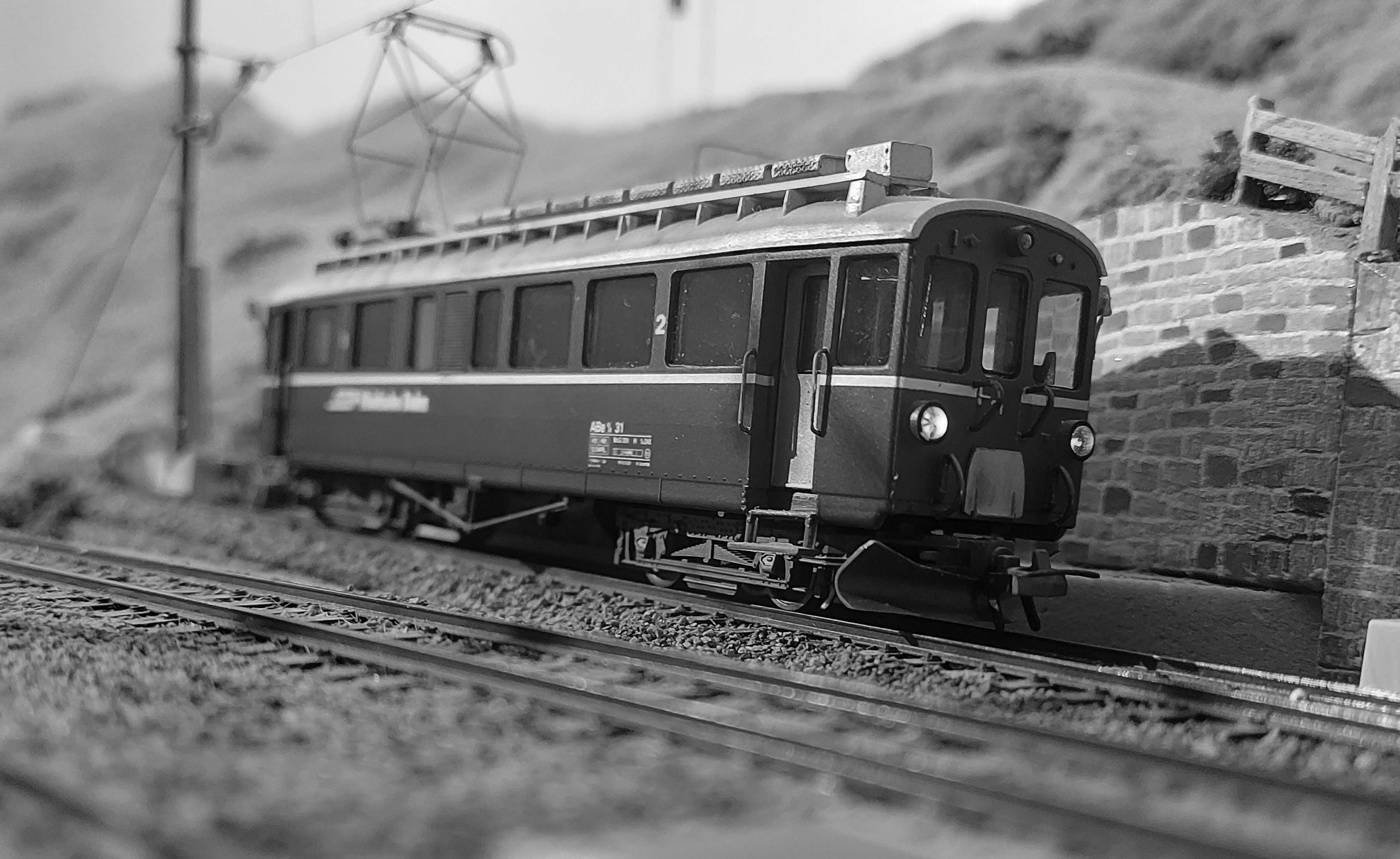

Espresso210
Messaggi: 248
Nome: Gian Paolo
Città: Cengio
Re: Diorama operativo RhB
#360 Messaggio da Espresso210 »
Allegra ABB? Bella!

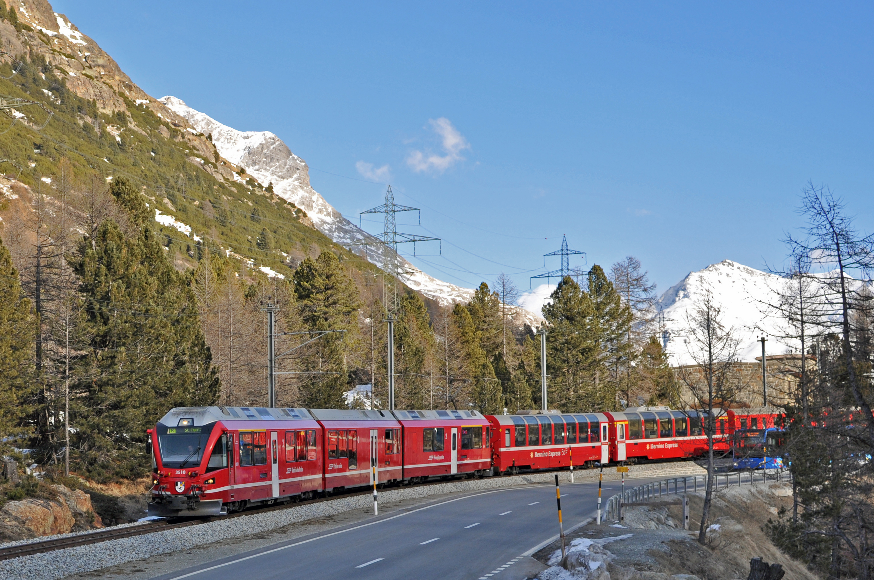

Arrivo di un Regio da St.Moritz!

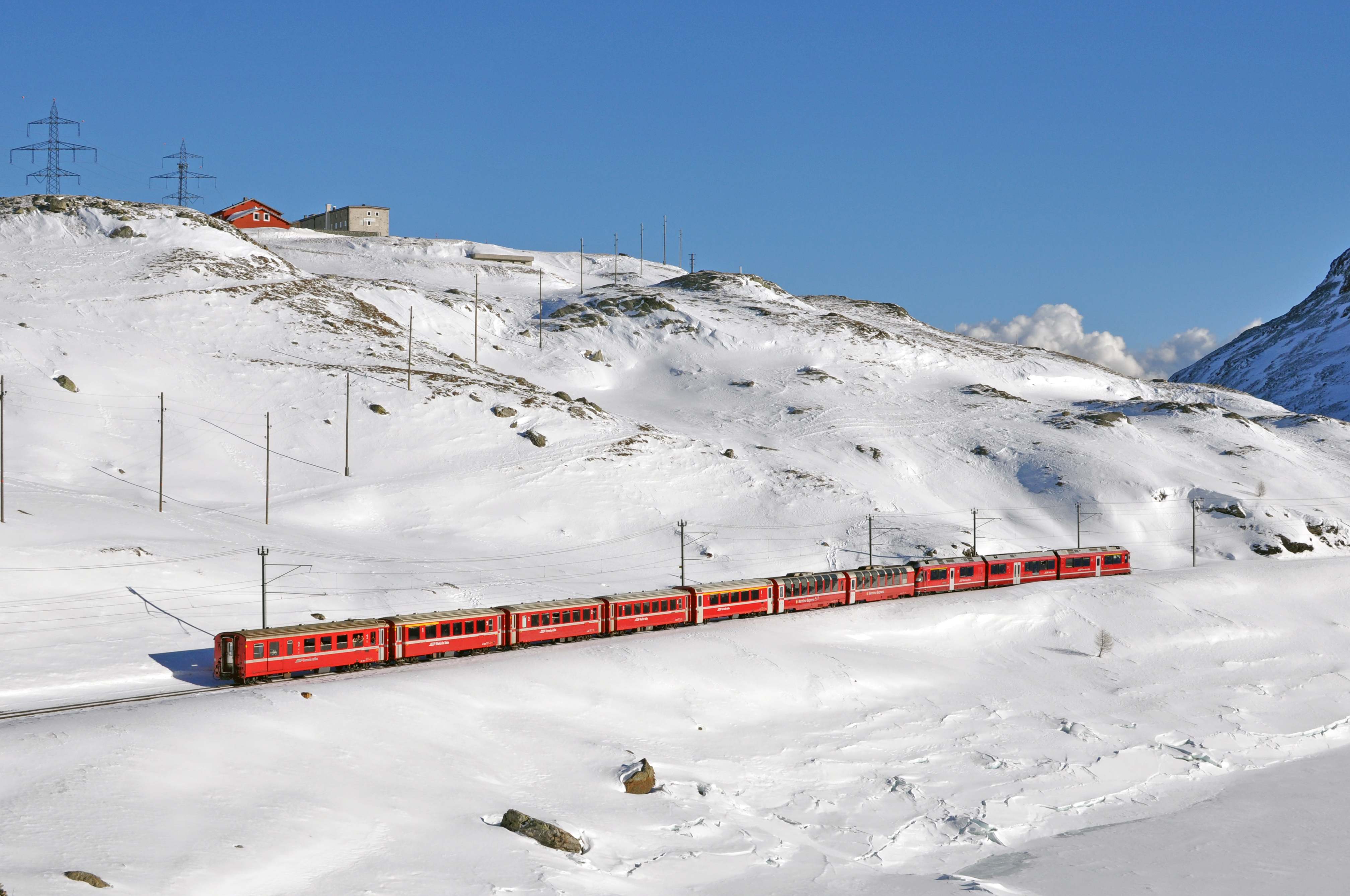

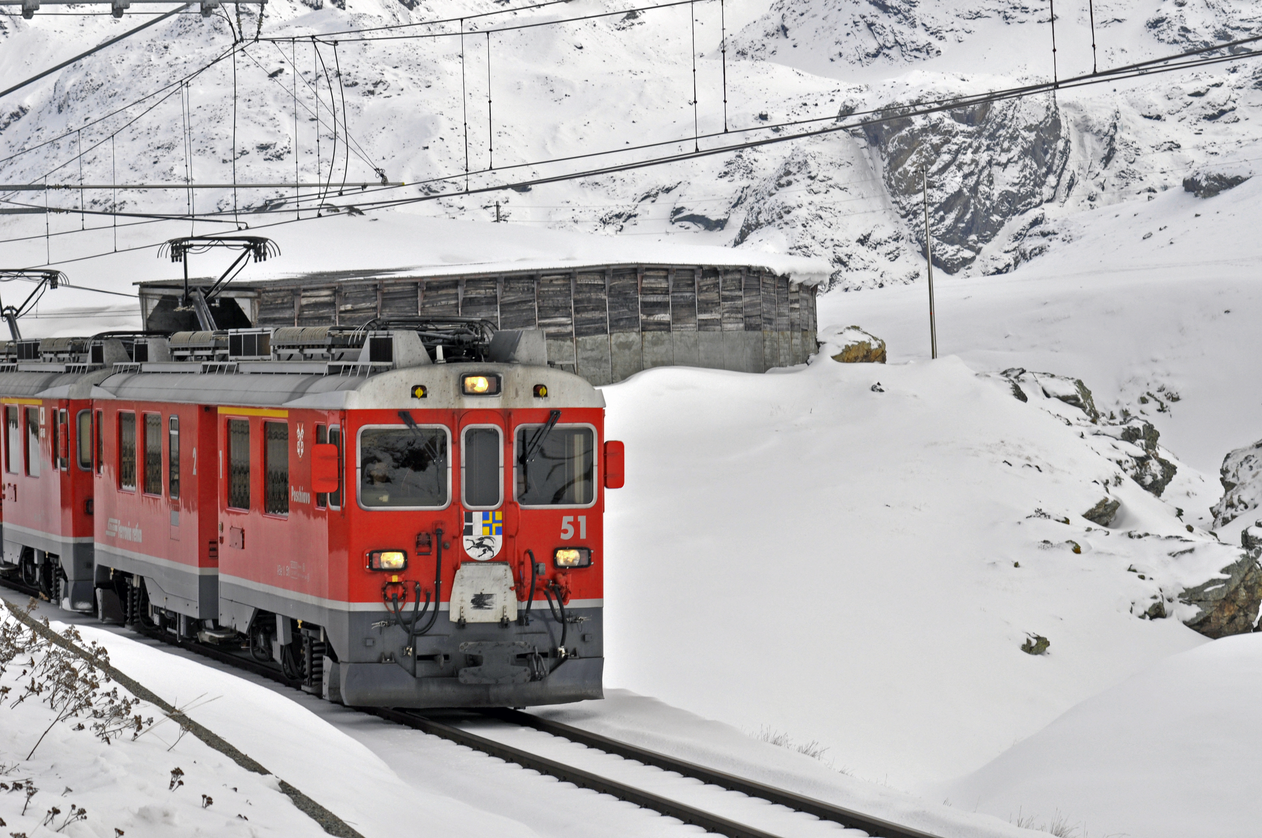

Alcune foto dal mio soggiorno di una settimana al Bernina per l'Engadin Ski Marathon, con contorno di numerose foto ferroviarie.

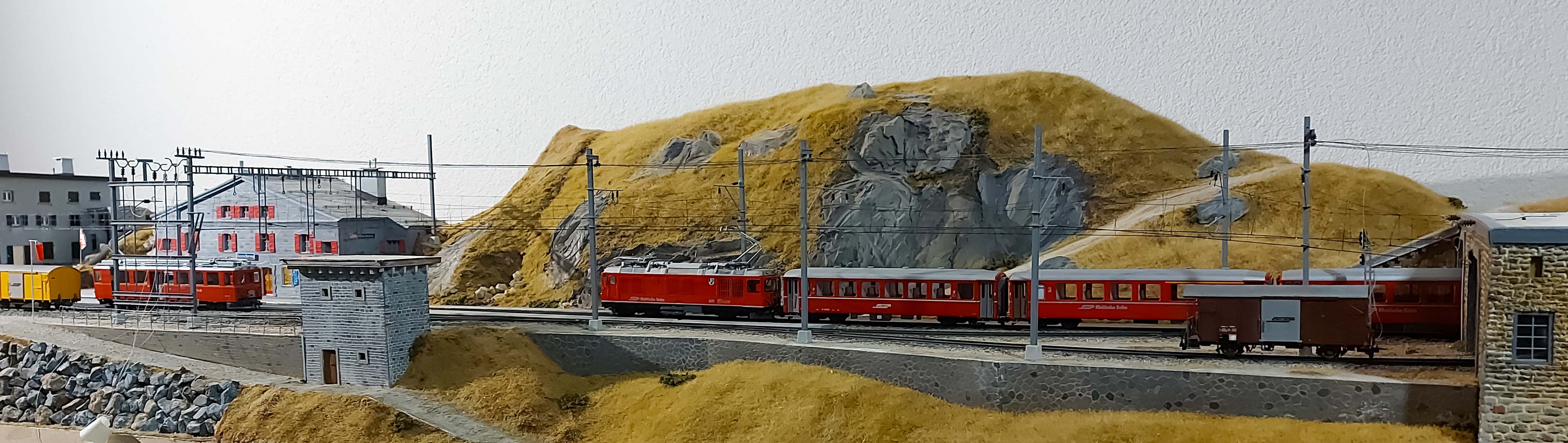

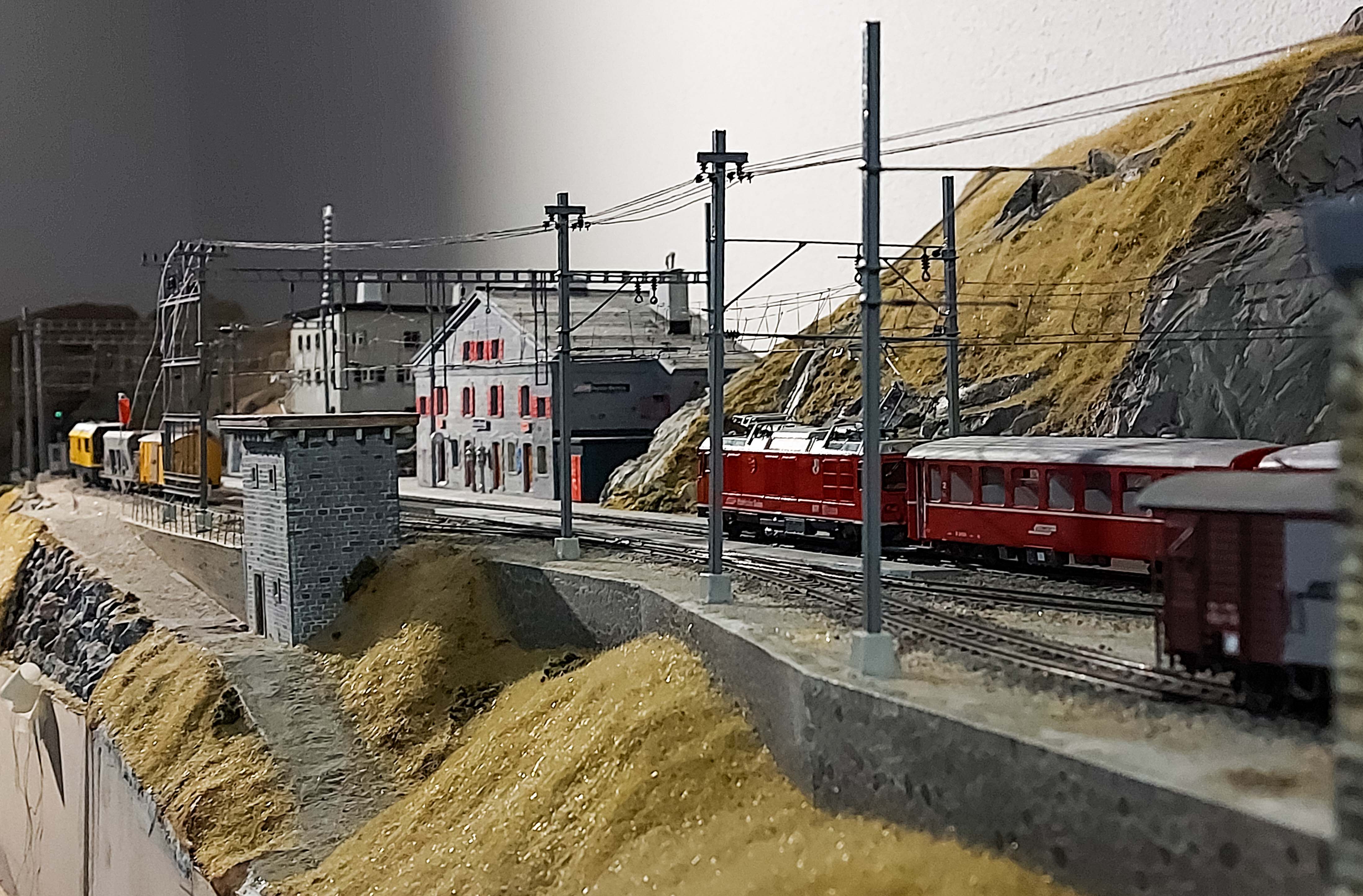

Un piccolo aggiornamento. Lavori alla catenaria ormai completata escluso il modulo D e ai suoi annessi:

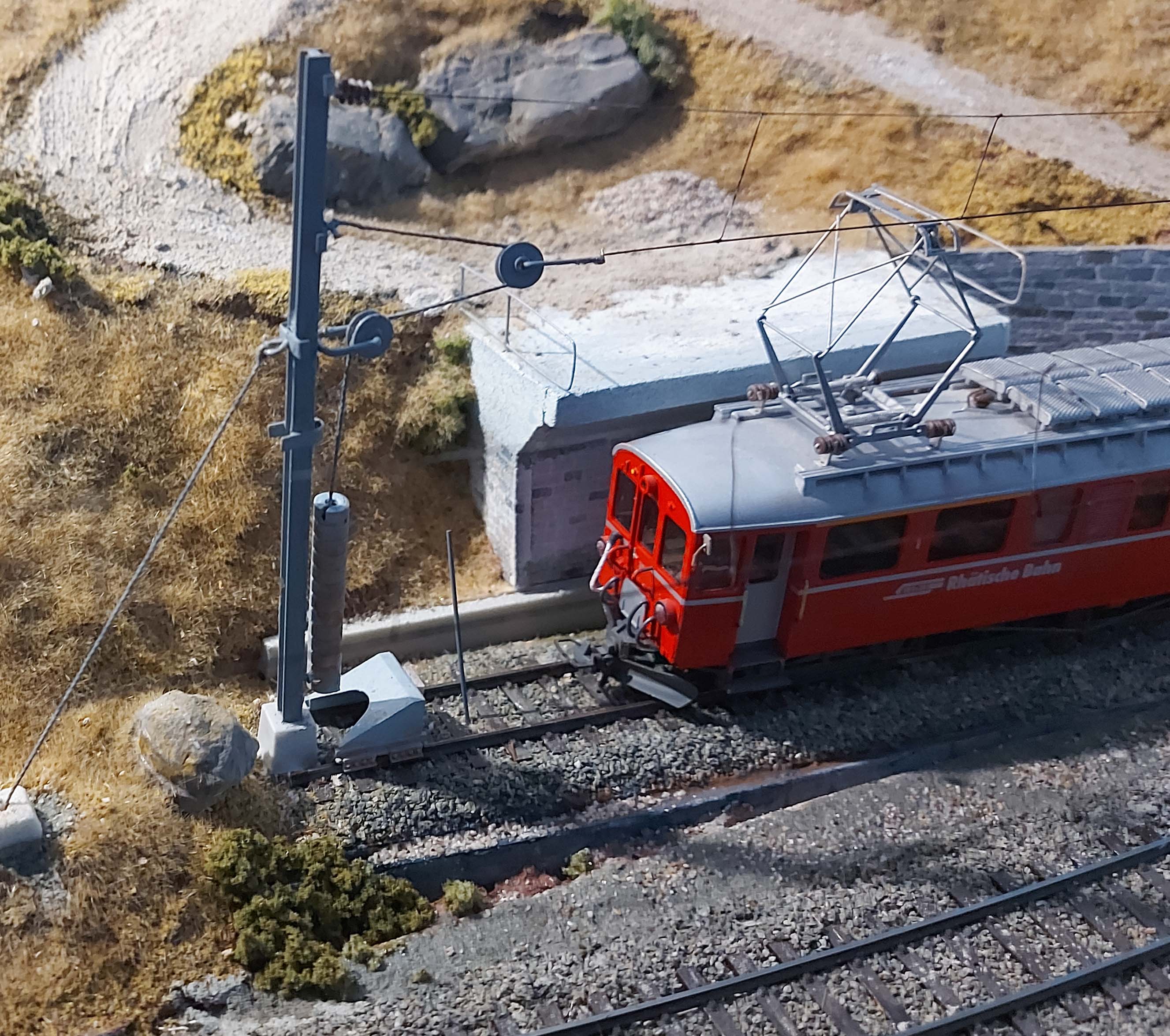

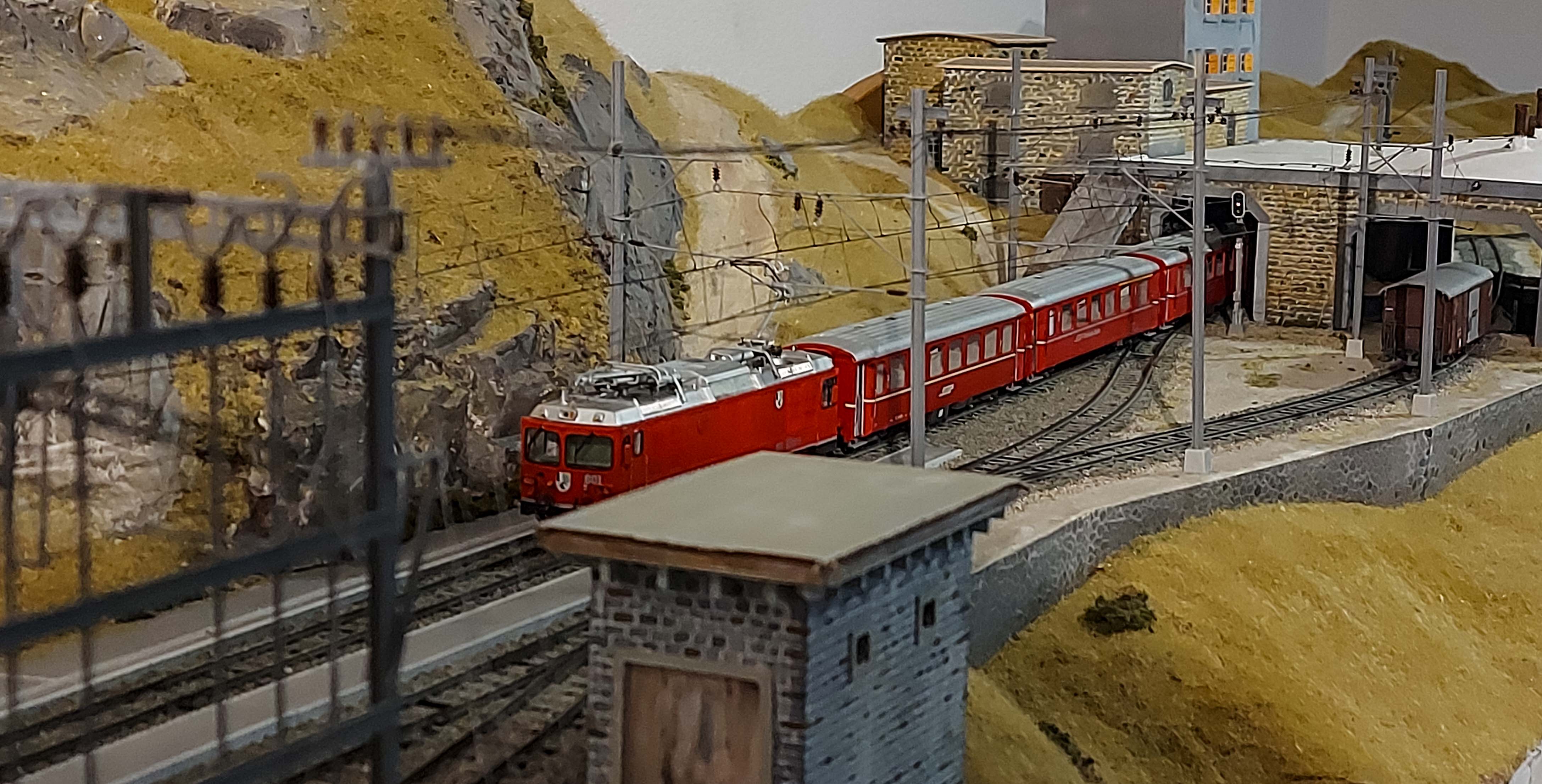

#375 Messaggio da Espresso210 »
Questa mi piace un sacco, anche senza treno. Perché sembra veramente una foto presa alla linea vera da un osservatore che si trovasse sotto la zona della stazione, nella zona tra questa e le rive del Lago Bianco. Mancavano ancora le campate delle linee di alimentazione sopra i pali.
