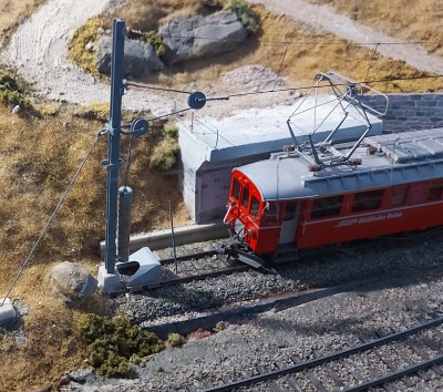

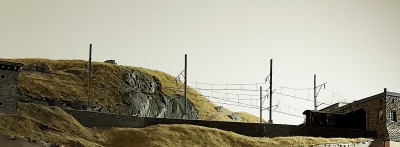

Ciao, non so se interpreto correttamente quali siano i tratti di "linea bassa".Espresso210 ha scritto: ↑venerdì 20 gennaio 2023, 15:53 E hai già pensato come gestire i tratti di "linea bassa"? Lì per forza tocca. Per quello alla fine io ho fatto la fune di contatto metallica!
Nel vecchio "Solis" il cavo si abbassava all'imboccatura dei tunnel. I pantografi erano bloccati un paio di mm al di sotto del punto più basso.
Questo comportava un gap di 4/6 mm in altri punti dell'impianto: un pò troppo visibili!
L'idea è di cercare di realizzare la catenaria nel nuovo plastico ad un'altezza più costante possibile, pari a quella dell'imboccatura dei tunnel.
Vedremo se sarà possibile...
Io uso pali Sommerfeldt del tipo in uso nella linea dell'Albula negli anni '80 (artt. 380 e 381).
Oggi si usano pali più alti (anche questi venduti da Sommerfedt, art. 389)
Le istruzioni suggeriscono un'altezza ideale dal piano del ferro di 64 mm con una possibile variazione da un massimo di 70 a un minimo di 55 mm.
