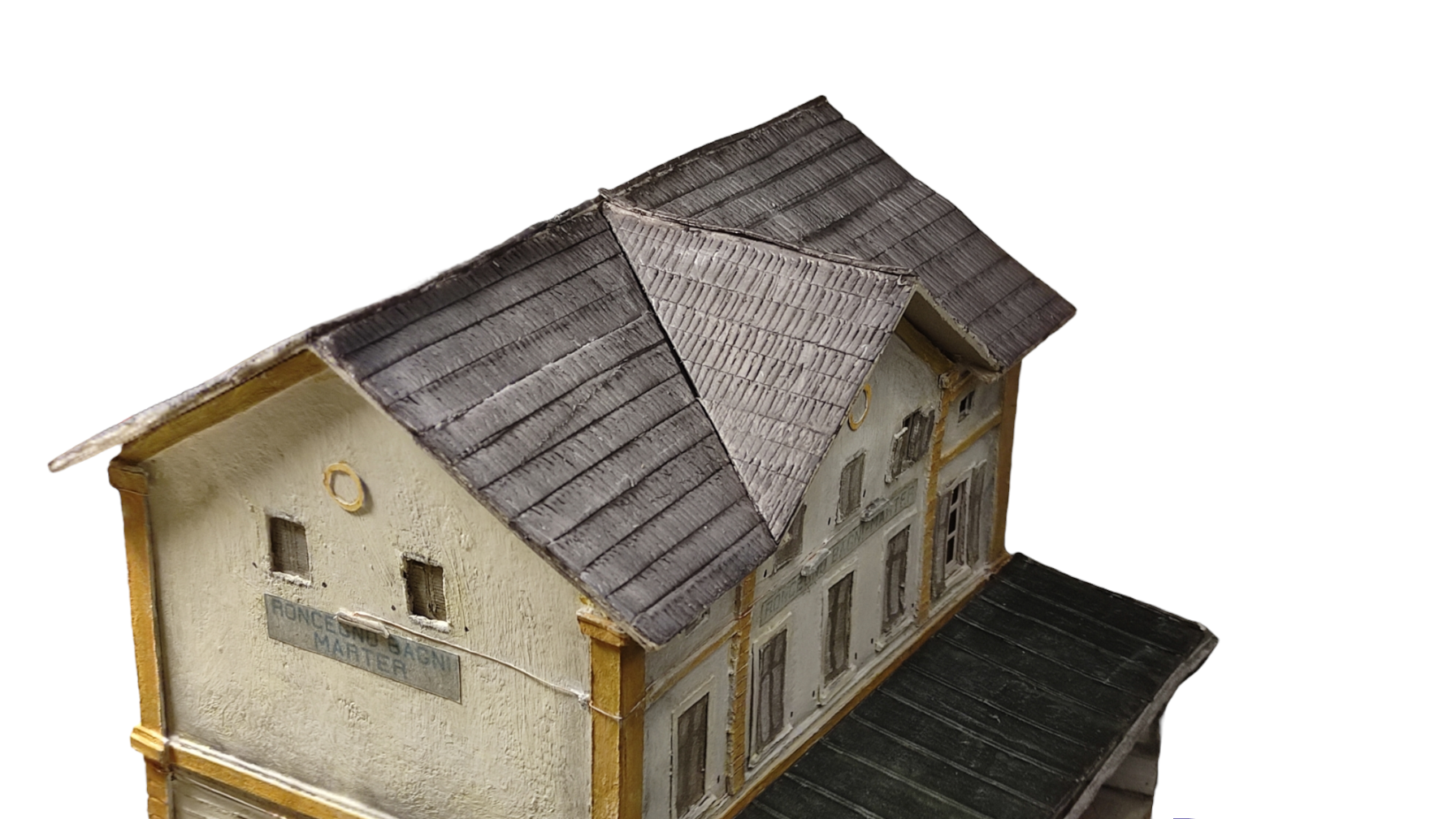

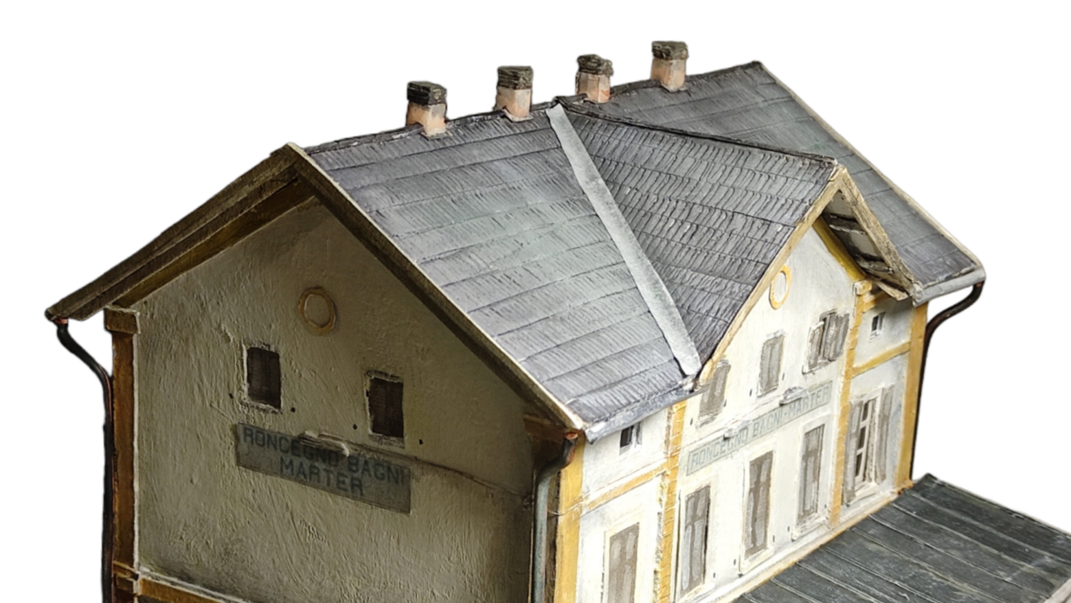

Dunque, ieri sono andato per la prima volta dopo anni in un negozio di modellismo, l'unico della provincia, credo. L'ho trovato piuttosto ben fornito, e di certo ci tornerò con le idee più chiare. Torno dalla mia ricognizione con un po' di vegetazione da inserire nel diorama e ovviamente anche in quelli futuri, ma purtroppo senza quello che cercavo: i fogli adesivi con le tegole incise per fare il tetto senza diventare matto.
Ieri sera mi sono deciso ad ovviare a modo mio al problema, non volendoli ordinare online: ho rivestito il tetto con listarelle di polistirene tagliate sottili circa 1mm con il cutter. Poi mi sono fabbricato questo attrezzino con un po' di lamierino e uno stuzzicadenti, e ho iniziato ad incidere il polistirene, così, rifinendo poi con il cutter:
Il tetto completo e con una prima mano di colore viene così:
Ovviamente ci sono metodi molto più realistici, come quello usato per il tetto (molto più piccolo) del casello del mio precedente diorama. Tuttavia, usarli avrebbe richiesto una quantità di tempo e voglia non indifferenti. Alla fine, fra pro e contro, sono abbastanza soddisfatto.
Ora manca l'impianto di grondaie, i camini e altri particolari!
A presto!

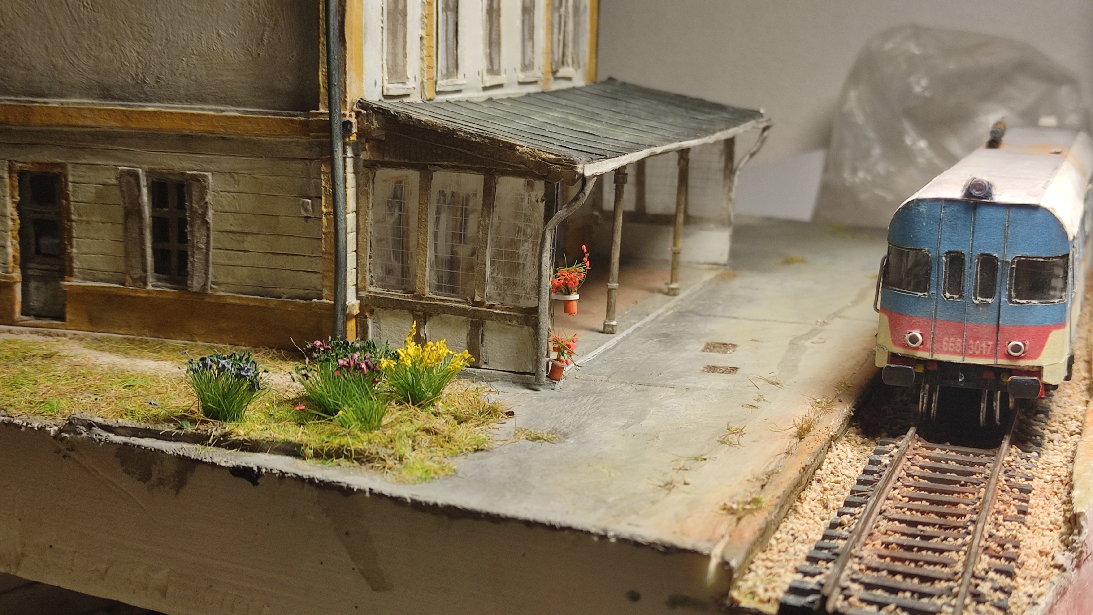

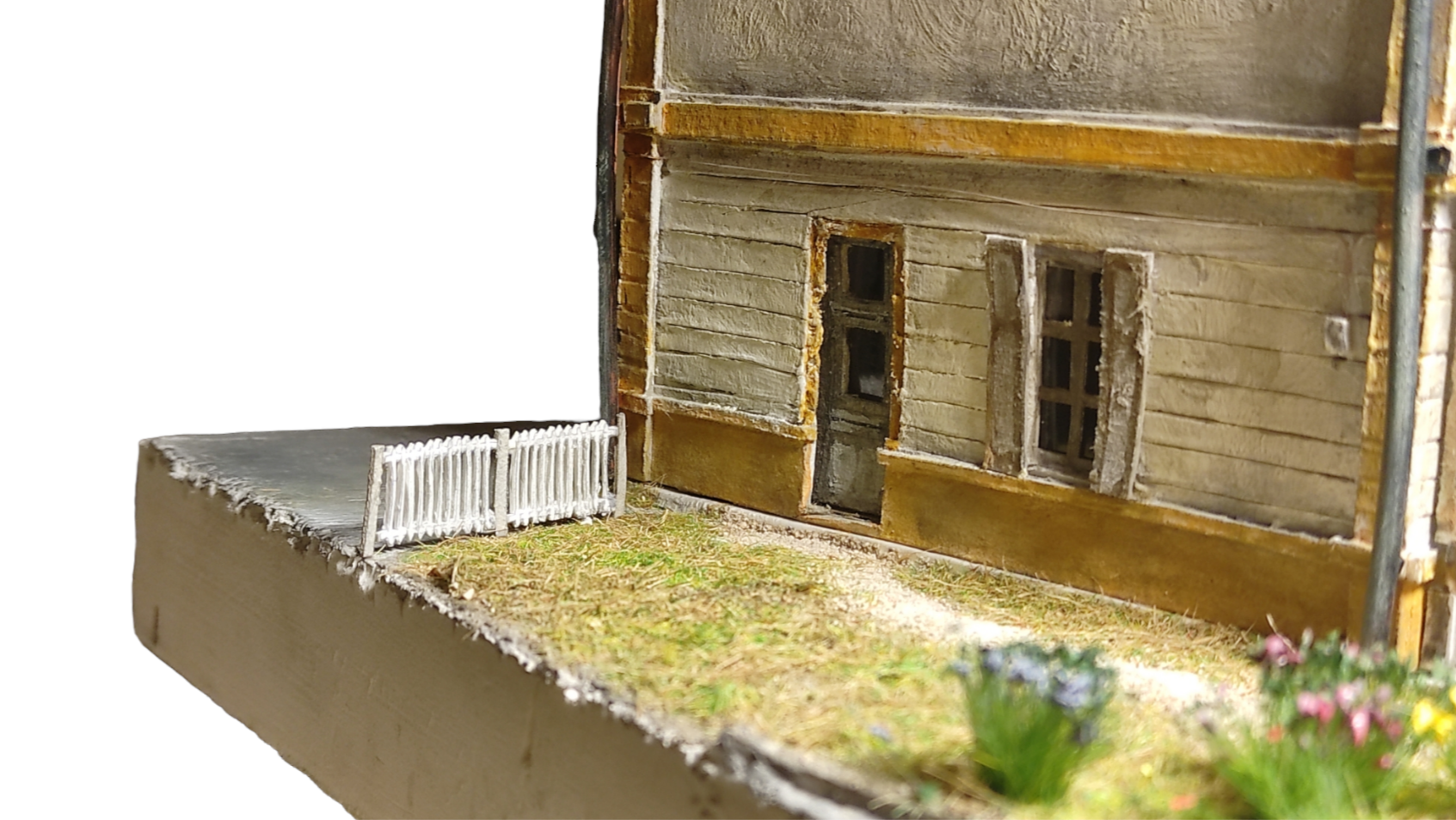

Siamo alle battute finali... Cosa ho combinato? Ho costruito i camini, le grondaie e i pluviali (cavi elettrici).
Poi ho proseguito con la vegetazione, inserendo delle piantine fiorite della Noch (frutto della mia recente spedizione al negozio di modellismo) che ho modificato nei colori. Ho preparato i primi vasi di gerani rossi che ornano la tettoia, come da foto degli anni '90. Nella prossima sessione metterò tutte le rimanenti.
Infine ho posato il primo tratto della staccionata (stile FS, di carta ritagliata da disegno scalato).
Banalissima vista d'insieme:
A presto!

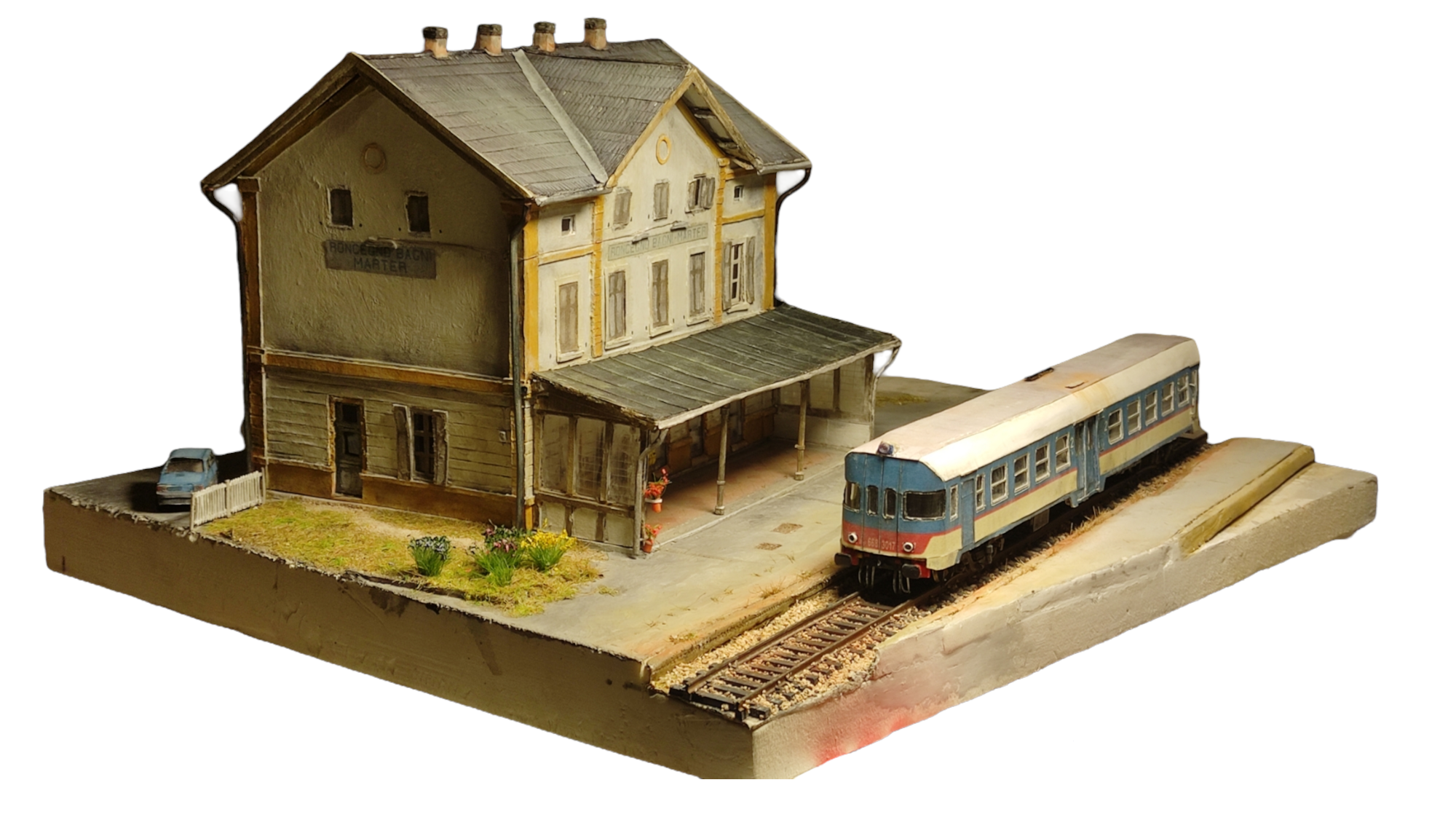

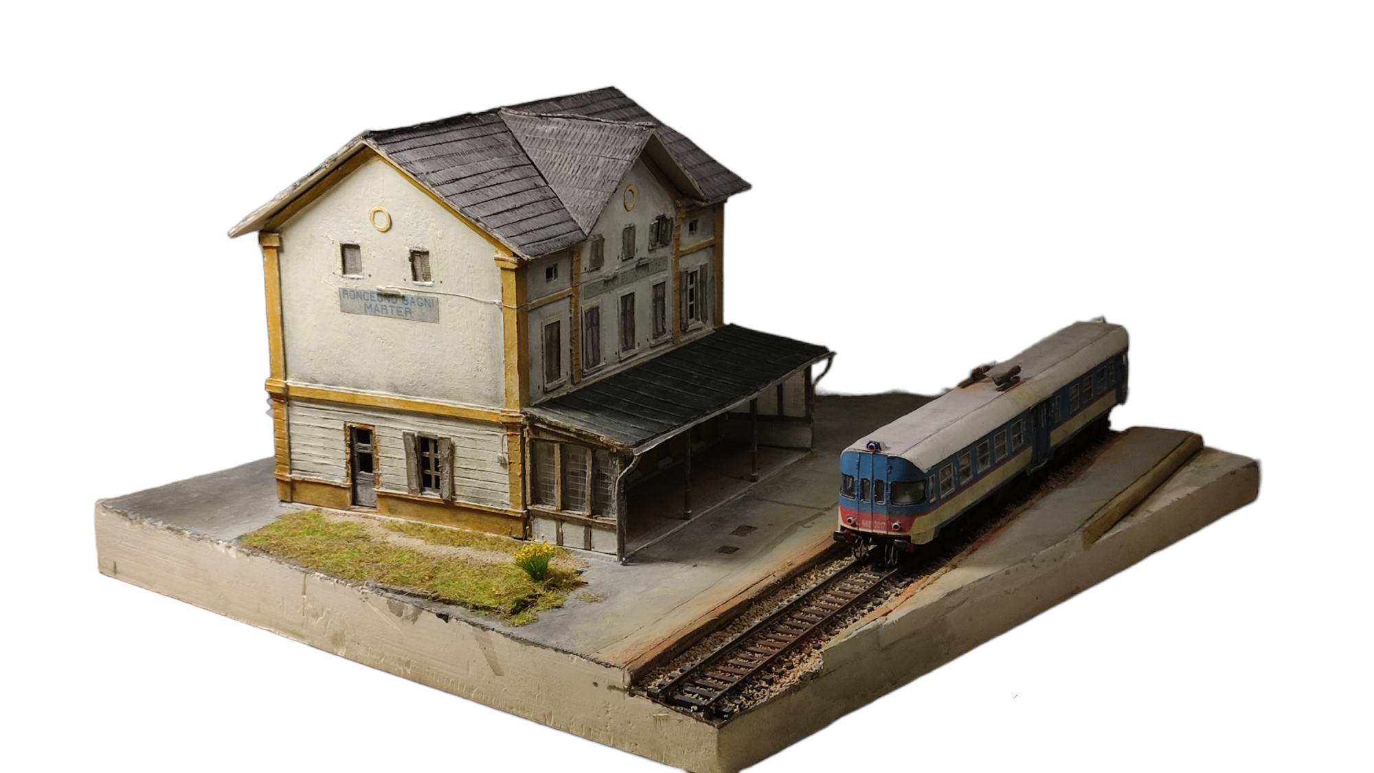

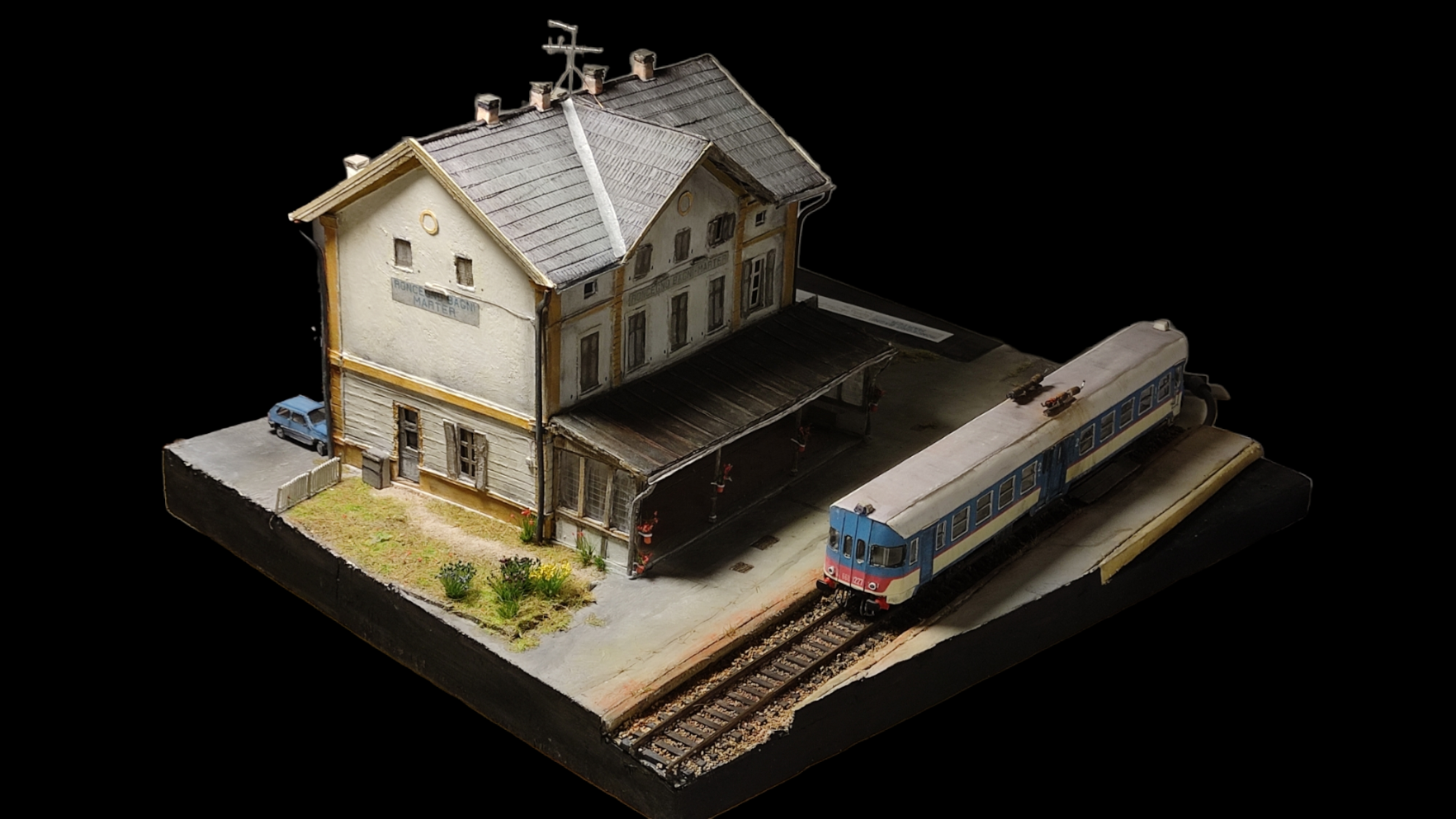

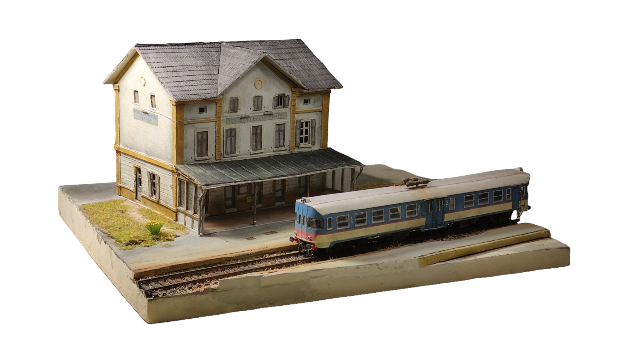

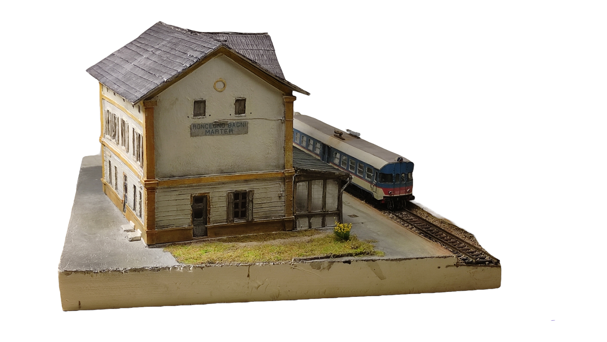

Ieri ho aggiunto un po' di piccoli particolari, fra cui due panchine, un quadro elettrico, la staccionata, le tavole in legno dell'attraversamento binari, un idrante, l'antenna... Insomma, fate un po' di caccia al tesoro :D
In più ho sistemato la Aln 668 con gli ultimi ritocchi (numerazione corretta, scarichi, scalette).
Quindi, per me il progetto è finito. Mi riservo di metterci mano ancora per:
- aggiungere figurini (non ne ho trovati in negozio e dovrei ordinarli online);
- fare gli interni della ALn: ora non ne ho voglia :oops:
- aggiungere ancora un'auto nel parcheggio.
Per ora, un po' di foto fatte in fretta. Poi ne inserirò di migliori, se riesco:
Infine, giusto per giocare un po', ecco l'immagine a cui mi sono ispirato per il diorama (ovviamente qui la ALn è di serie diversa rispetto alla mia): la stazione a fine anni '90, con una evidente patina di decadenza ma per questo molto affascinante, secondo me:
(da littorina.net)
E la mia personale interpretazione:
Naturalmente sono ben accetti commenti e suggerimenti di ogni sorta :D
Quindi prossimamente altre foto e, se lo ritenete, si può inserire nelle fotostorie o fotoguide...
Intanto a presto!
