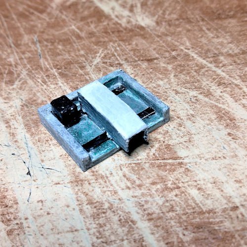

Si è parlato di questo accessorio, allora ho pensato di realizzarlo in 3D, per le misure ho preso spunto da un articolo nelle fotoguide, fatto il disegno
ho provato a stamparlo, la prima stampa non è stata soddisfacente, almeno per me essendo piuttosto piccolo, ho sostituito l'ugello della stampante con uno da 0,25 adatto per piccoli oggetti (al posto del classico da 0,4), layer 0,1 la differenza è notevole
l'ho adattato su un deviatoio della Peco
ma penso che come misura vada bene anche per altre marche.
Prossima lavorazione sarà colorarlo e qui iniziano i problemi per il sottoscritto in quanto per questi oggetti piccoli bisogna avere una mano piuttosto ferma [101]

Posso solamente dire che è il tipo leggero per l'epoca non mi posso esprimere perchè non ho trovato nessuna specificazione a riguardo, so solo che in italia si usano dal 1924, in quanto alla motorizzazione sono di tipo meccanico oppure oliodinamico, ma questo lo si vede se la apri [98]

Oggi in un colpo di nervoso ho stampato altre casse di manovra, poi avendo un po' di voglia le ho anche verniciate e sono venute così [101]
