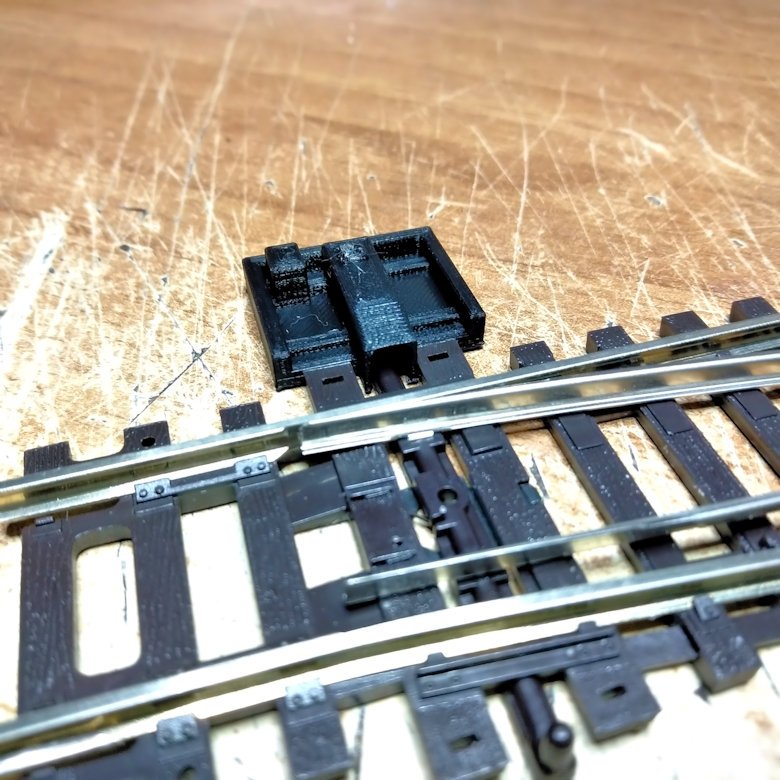

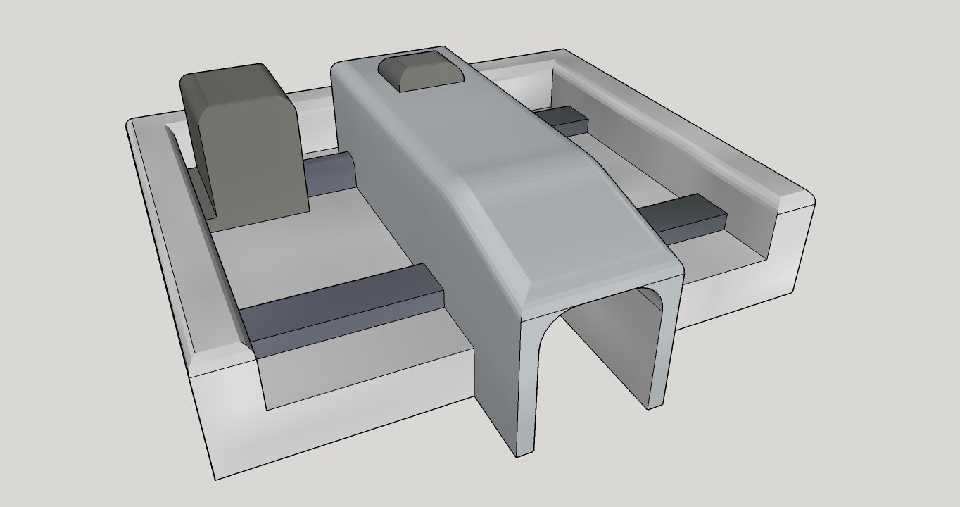

Si è parlato di questo accessorio, allora ho pensato di realizzarlo in 3D, per le misure ho preso spunto da un articolo nelle fotoguide, fatto il disegno

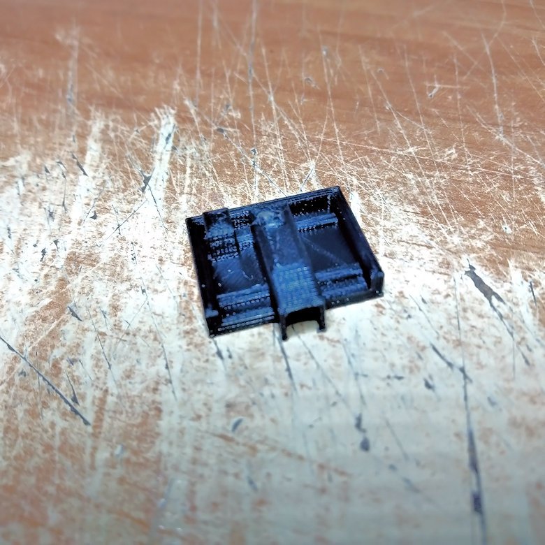

ho provato a stamparlo, la prima stampa non è stata soddisfacente, almeno per me essendo piuttosto piccolo, ho sostituito l'ugello della stampante con uno da 0,25 adatto per piccoli oggetti (al posto del classico da 0,4), layer 0,1 la differenza è notevole

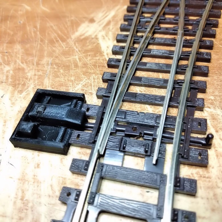

l'ho adattato su un deviatoio della Peco
ma penso che come misura vada bene anche per altre marche.
Prossima lavorazione sarà colorarlo e qui iniziano i problemi per il sottoscritto in quanto per questi oggetti piccoli bisogna avere una mano piuttosto ferma [101]

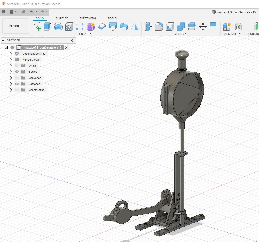

In rete non ho trovato nulla, me li sono disegnati i perfetta scala H0 per il modulo della Stazione di Caprarola, anche la versione con segnale a dischetto:
