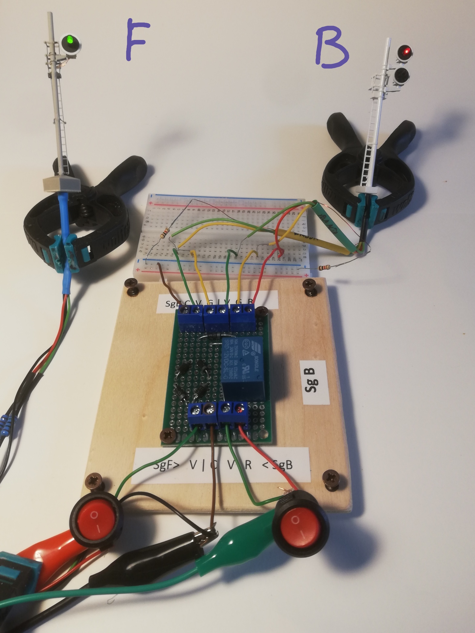

Tempo fa ho acquistato dei segnali per il mio plastico e che per vari motivi non ho ancora installato, alcuni ad una vela, altri a due ed uno a candelabro, da inserire sul plastico.
Inizialmente quelli a due vele dovevano essere ad una ma in rete su vari siti non riuscivo a trovarne, tutti esauriti (colpa del covid?), così ho optato per quelli a due. Poco male, ho pensato, daranno un tocco un po' più realistico, utilizzando comunque le luci rosso e verde, per stop e partenze, comandati dal sinottico predisposto dal Docdelburg.
Poi mi sono guardato intorno sul web leggendo qua e là, e qui
https://www.segnalifs.it/sfi/it/sa/2016 ... i_1ctg.htm
ed in base al tracciato a disposizione e alle varie combinazioni possibili delle luci sui segnali ho pensato di complicarmi la vita. Non troppo però, ho evitato le combinazioni lampeggianti. [65]
Ho immaginato di usarli come segue, non sono sicuro sia propriamente corretto ma mi sembra si avvicini abbastanza alla realtà.
In stazione ho il segnale A con singola vela per arresto e partenza  (rosso e verde), ed il segnale F, nell'altro senso di marcia, che precede lo scambio con varie combinazioni a seconda del tracciato: corretto o deviato per andare verso G ed H.
In  B e C per binari di arrivo da altre destinazioni in direzione A, ho segnali con 2 vele.
In H e G ho previsto segnali con una sola vela (rosso e verde).
Ho pensato di realizzare un piccolo circuitino sottoplancia per i segnali in B, C, ed F per creare le varie combinazioni di luci.
Per in B e C avrei adottato lo schema che vedete in figure allegate, con le diverse combinazioni vincolate dal rosso e verde del segnale in A.
Ho così partorito questi due piccoli circuiti con un ponte diodi per trasformare la CA in CC per i relè, ingressi dei cavi in arrivo da A e uscite verso i segnali B e C.
Ho provato i segnali facendo delle simulazioni e sembra funzionare in modo corretto. Appena posso proverò anche sul plastico. :?:
Enrico

Seguono alcune immagini dei circuiti cablati.
Magari peccano di un po' di precisione nelle saldature e assemblaggio essendo la prima volta che mi cimento in un lavoro del genere...
