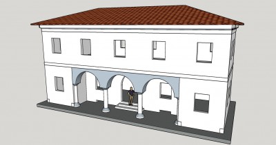

Tanto per non perdere tempo, ho fatto un tipico Palazzo comunale di una piccola cittadina, che dovrebbe poi andare nel mio plastico in costruzione [105], lavorazione con taglio laser e particolari in 3D

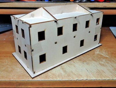

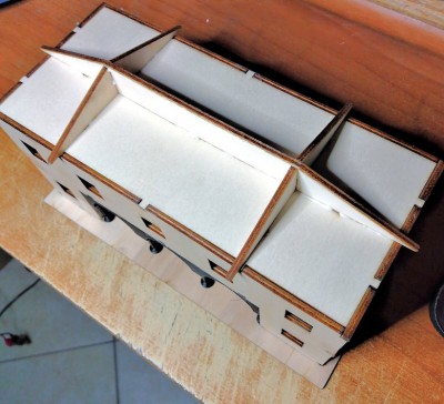

assemblamento parziale per verificare che tutto coincida

Ca... e ...spiterina Salvatore!
Che roba di lusso, soggetto azzeccato per un layout di tutte le epoche.
Ma son proprio curioso di vederlo... rifinito e posato.
Ti seguo con interesse. [264]

Molte bello... e grande SketchUp che coniuga semplicità ed efficafia!
Salvatore il taglio laser lo fai in casa o ti servi di servizi esterni ?

Bella realizzazione Salvatore. E ottimo anche l'inserimento della soletta, che con qualche tramezza ti permetterà di illuminare i locali in modo selettivo.
Hai già tagliato anche i davanzali e gli infissi?

Ciao Antonino, il taglio lo faccio fare da servizi esterni, prima avevo un artigiano proprio di fronte a casa, però a causa della crisi ha chiuso bottega, adesso ne ho trovato uno a Firenze, più caro ma abbastanza valido, avevo anche pensato di acquistare una macchina sulla baia per farmeli da solo, ma leggendo un po' in giro hanno qualche problemino di taratura che bisogna poi risolvere, prenderne una professionale non vale la pena sia per il costo che per le dimensioni e poi bisogna lavorare in un ambiente idoneo per i fumi prodotti
Senialas ha scritto: Bella realizzazione Salvatore. E ottimo anche l'inserimento della soletta, che con qualche tramezza ti permetterà di illuminare i locali in modo selettivo.
Grazie, la soletta da anche più stabilità al modello. sia davanzali che infissi li faccio in 3D

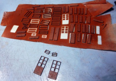

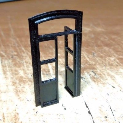

Scusami, solo per capire, dov'è il vantaggio nel farli in 3d?
Io li taglio al laser e mi trovo bene.
Roberto M.
Re: Palazzo comunale (taglio laser + stampa 3D)
#10 Messaggio da sal727 »
In 3D li posso sagomare come desidero
tagliarli al laser sono solamente in piano, a meno che non usi una lavorazione a livelli che incide molto sul prezzo, inoltre ho una stampante 3D e non devo appoggiarmi a qualche service.

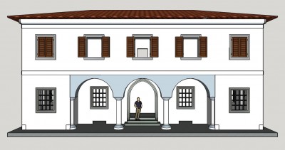

Sto disegnando gli infissi, ho fatto una scelta e volevo un vostro parere, al piano terra ho messo le grate (considerando che è un palazzo istituzionale non deve esssere preda di vandali) senza le persiane, al piano superiore ho messo solo le persiane, può essere una cosa fattibile o è meglio fare tutto senza le persiane?

#12 Messaggio da adobel55 »
Per me va bene così
Messaggi: 1369
#13 Messaggio da fabio »
anche a me piace così!
bel lavoro,
Messaggi: 4270
#14 Messaggio da IpGio »
Corretto così Salvatore, il resto lo faranno gli infissi, secondo l'allestimento che preferisci.
Male non sarebbe stato un affaccio con balcone sulla finestra centrale del primo piano, ma potresti fare un secondo modello chiudendo il porticato sottostante con un portone di accesso all'edificio, insomma ci da sbizzarsi da questo tuo interessante progetto.

#15 Messaggio da sal727 »
Grazie, allora proseguo così.

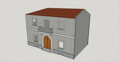

@Giorgio
Lo avevo già fatto con il balcone
lo potrai vedere finito nel plastico di Massimiliano (MrMassy86).

Complimenti Salvatore, molto bello, lo vedrò con piacere.

Anche a me piace molto così!

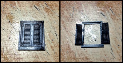

Prove di stampa
direi che ci siamo, le persiane sono stampate separate alla cornice per comodità di verniciatura.
Messaggi: 4270
#24 Messaggio da IpGio »
Altro che se ci siamo!!! [264]
Messaggi: 11397
#25 Messaggio da adobel55 »
[264] [264] [264]
Ottimo
