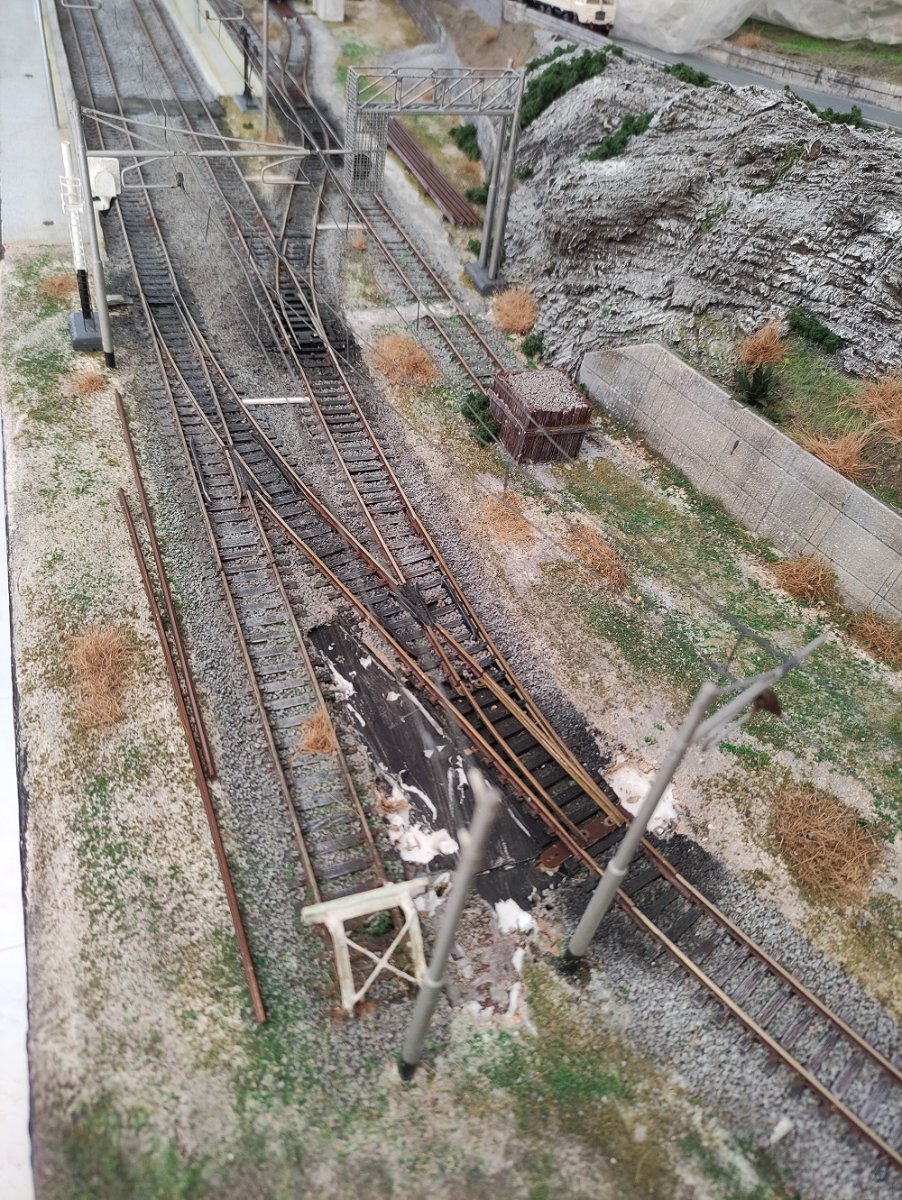

Ciao a tutti,

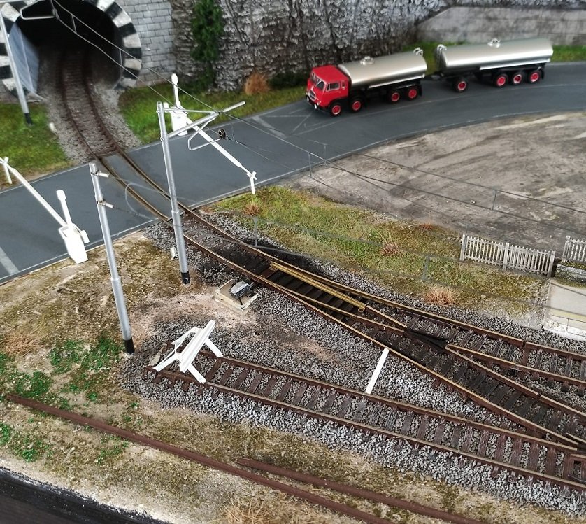

tiro su con dei piccoli wip.

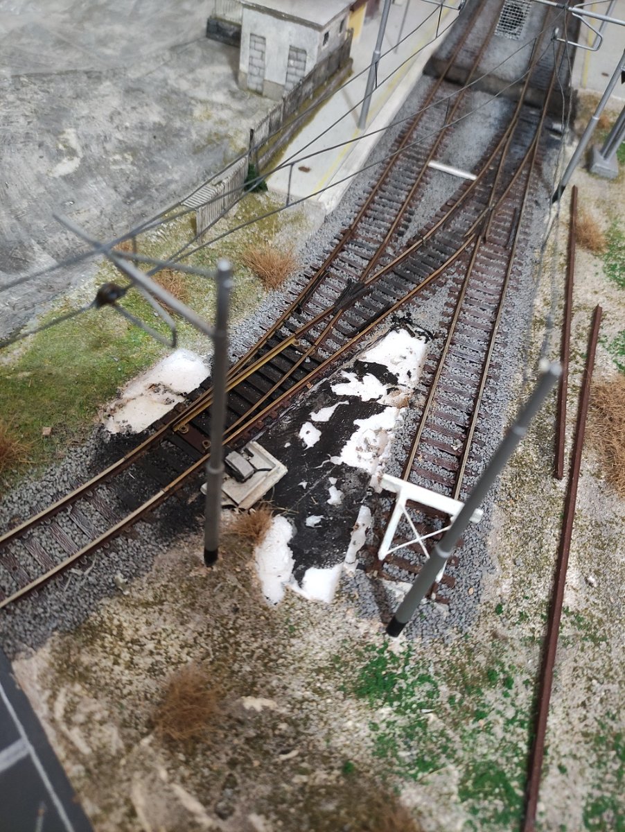

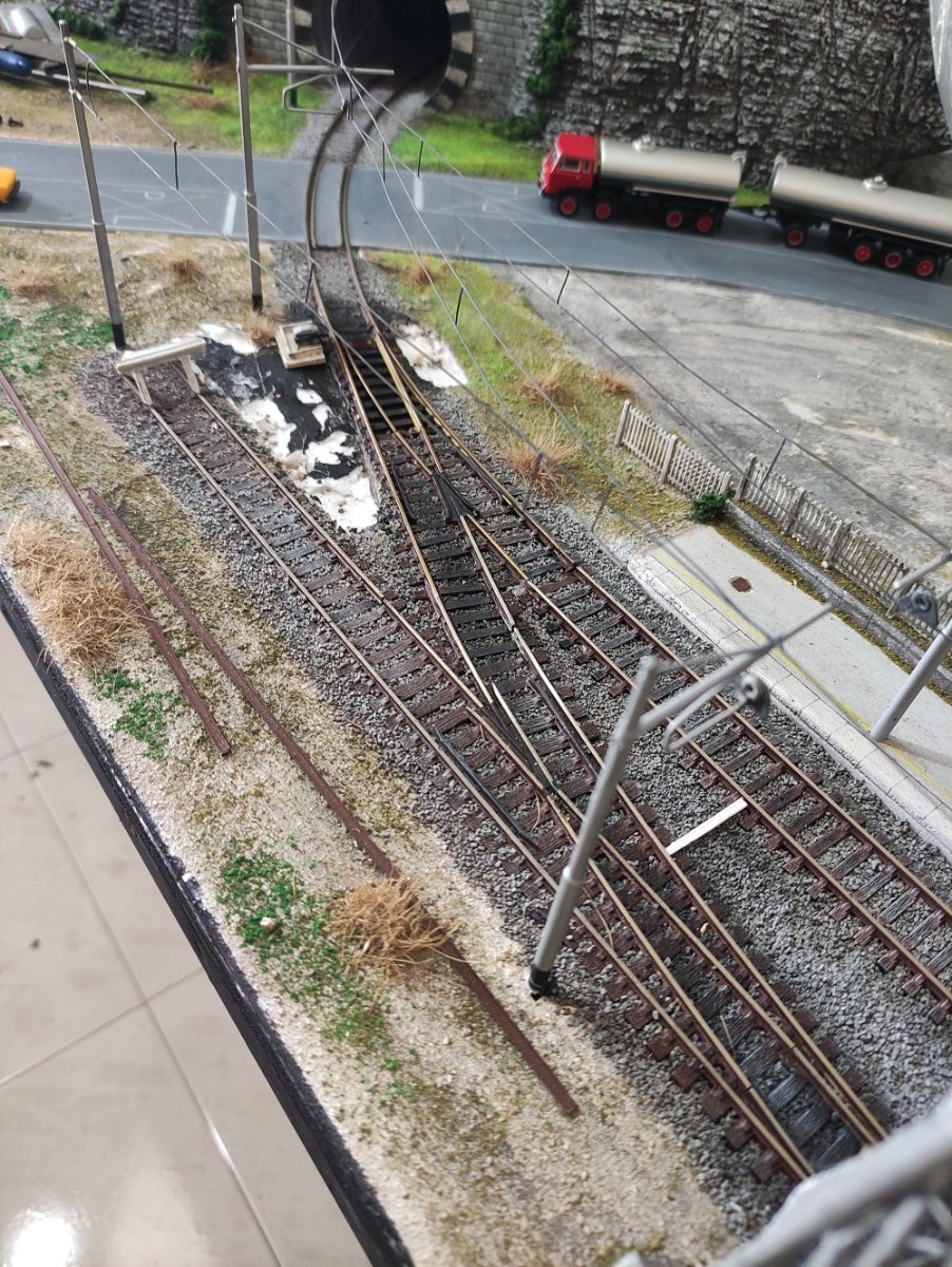

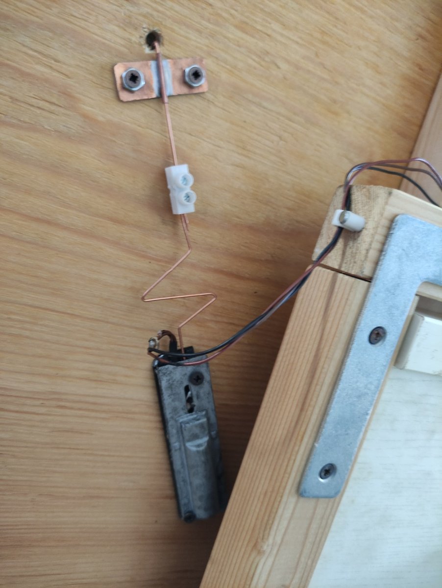

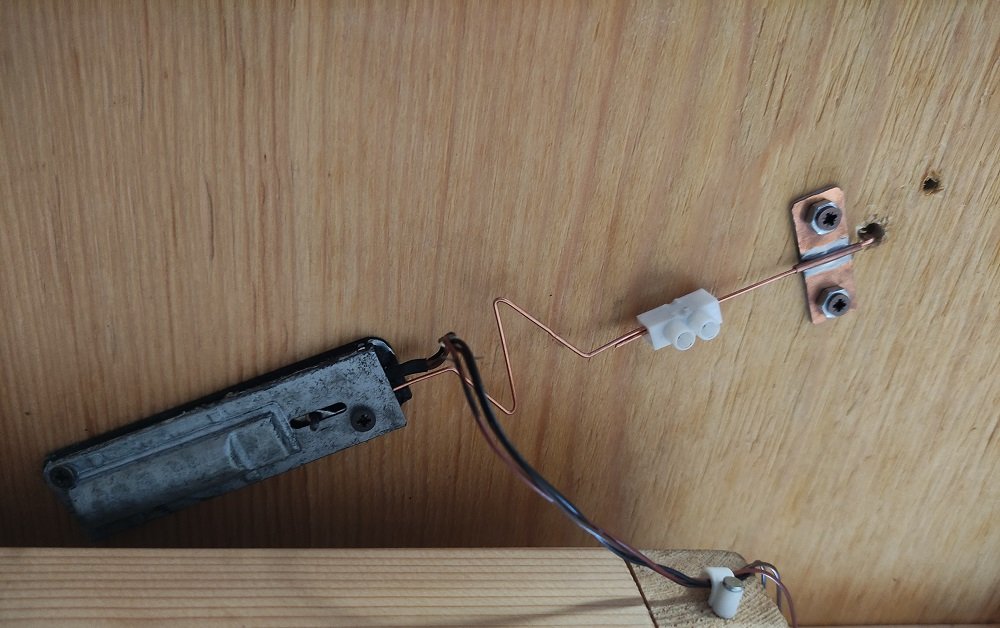

Da tempo non riuscivo più a digerire quei motori scambi a vista, nonostante tutti gli accorgimenti effettuati per camuffarli. Munito di dremel ho effeuttuato l'operazione. I motori sono stati rimaneggiati e posizionati sotto plancia. Infine ho realizzato una guida per il leveraggio, che presenta uno smorzatore a zigzag, con una piastra ramata e un tondino di ottone.
Ancora la parte paesagistica zona scambi non è completa e seguiranno sviluppi, ma già il tutto è più armonioso all'occhio.
Ho eseguido il collaudo in funzionamento automantico per circa due con esito positivo.

Una curiosità: che filo hai usato per muovere la traversina degli aghi partendo dai motori sottoplancia?

Senialas ha scritto: venerdì 10 settembre 2021, 19:24 Una curiosità: che filo hai usato per muovere la traversina degli aghi partendo dai motori sottoplancia?
Rame ricavato da un cavo coassile per atenna TV

Il colore me lo aveva fatto supporre. E da qui la domanda.
Il rame ha poca elasticità, quindi anche le pieghe per lo smorzatore hanno poca efficacia.
Meglio usare un filo di acciaio armonico (quello che si usa per le molle) di sezione inferiore, così otterrai l'effetto desiderato.

Senialas ha scritto: sabato 11 settembre 2021, 9:29 Il colore me lo aveva fatto supporre. E da qui la domanda.
Appena ho uno spezzone di acciaio armonico sotto mano provvederò.

Ma hai mai pensato ad un motore sottoplancia... come alternativa, a parte le eventuali esigenze economiche.

IpGio ha scritto: martedì 14 settembre 2021, 18:19 Ma hai mai pensato ad un motore sottoplancia... come alternativa, a parte le eventuali esigenze economiche.
Si, ma ad oggi, l'accrocco, dopo svariate ore di funzionamaneto in automatico risulta abbastanza affidabile.

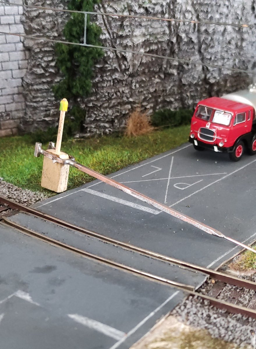

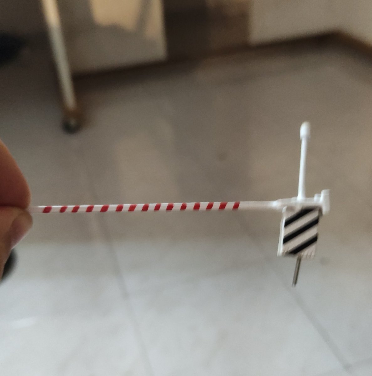

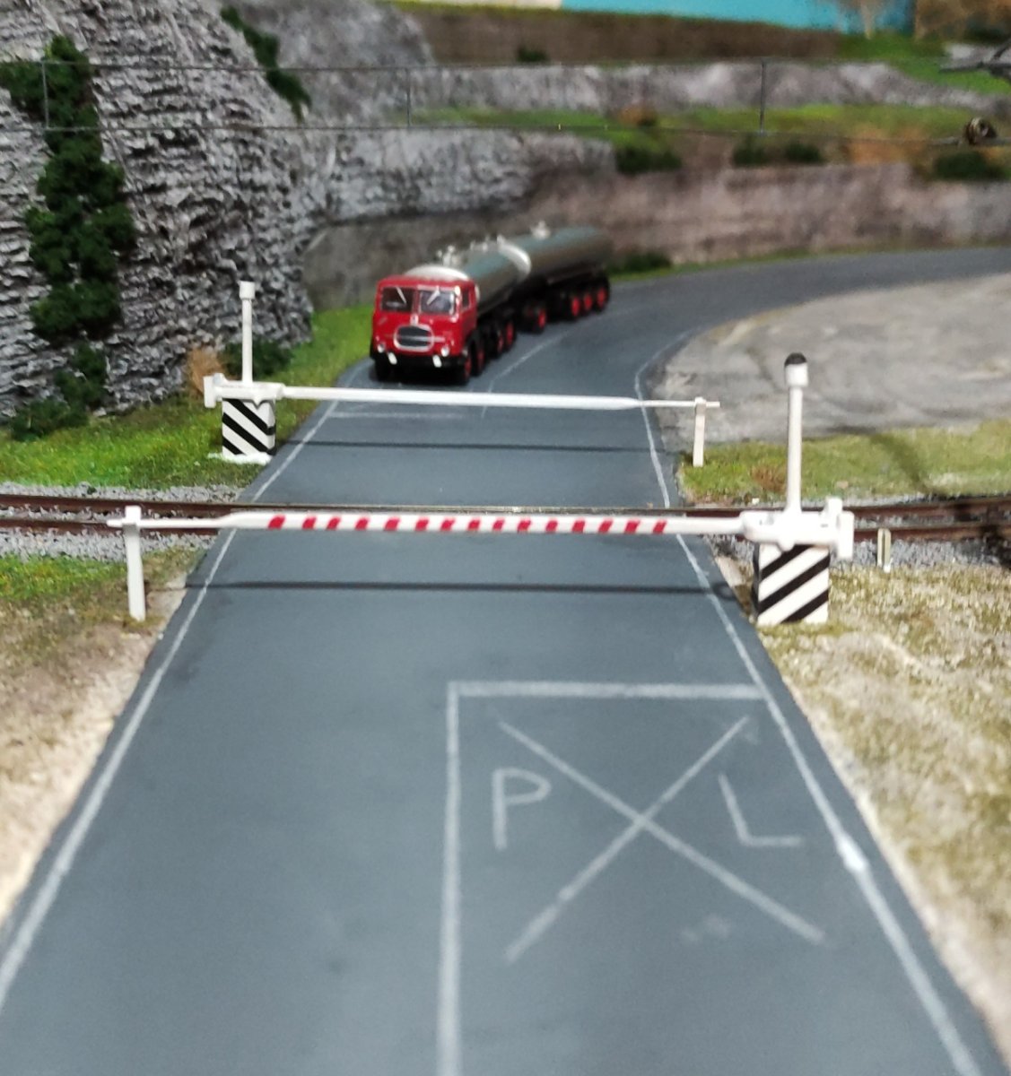

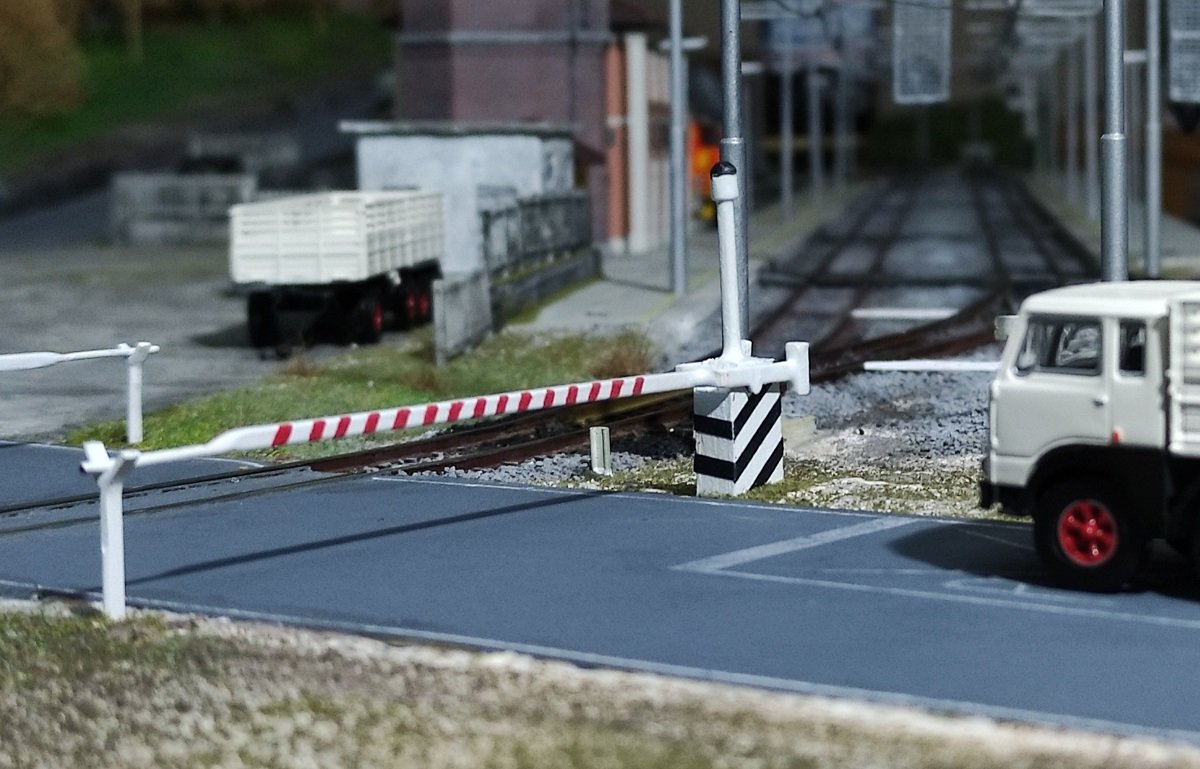

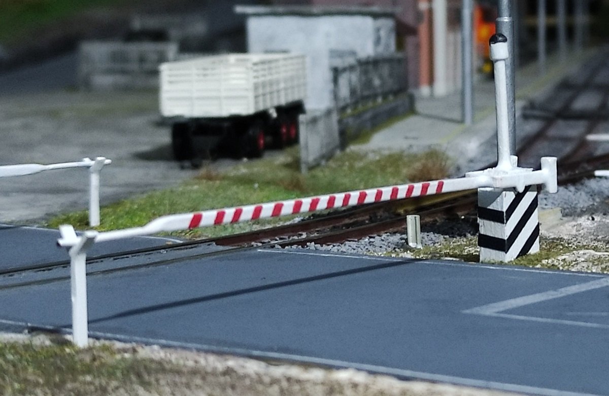

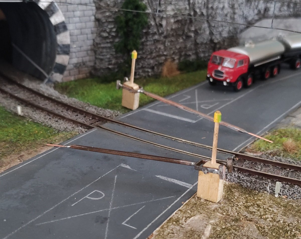

PL a costo zero
Ho realizzato questo PL con materiali di scarto che avevo in casa, come:
- piccoli pezzetti di multistrato;
- stuzzicadenti;
- guaina isolante per cavi elettrici;
- lastrine e astine di rame.
PL grezzo prima della verniciatura:
Prove di valutazione:
Prima mano di stucco spray, successiva verniciatura e infine applicazione del fissante spray opaco:
Effetto finale sul plastico:
Il passaggio a livello è funzionante e in futuro sarà motorizzato con un servo o altro...
A presto nuovi aggiornamenti 8-)
Un saluto

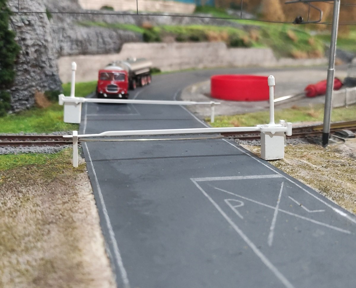

Premessi i complimenti per la realizzazione mi permetto far notare due dettagli:
a) su una barra così lunga di solito si mette un tirante superiore per impedire che durante il movimento la barra si fletta sotto il suo stesso peso e che all'arresto in posizione verticale si inneschino delle oscillazioni che, alla lunga, potrebbero causare danni.
b) la segnaletica orizzontale in cui, la parte superiore della "P" dovrebbe essere più "quadrata" e la croce più stretta
:D

FrancoV ha scritto: giovedì 7 ottobre 2021, 9:38 Premessi i complimenti per la realizzazione mi permetto far notare due dettagli:
:D
Grazie Franco...
a) anche in rete per PL più lunghi non ho mai visto questo tirante superiore, ma sarei curioso di vederne qualcuno.
b) la segnaletica orizzontale ancora è da definire e sporcare creando quell' effetto vedo e non vedo.

antonino91 ha scritto: giovedì 7 ottobre 2021, 13:02
IpGio ha scritto: giovedì 7 ottobre 2021, 8:06 Mi unisco al coro dei complimenti... una sola domanda... hai intenzione di aggiungere altri particolari al PL?
Si ancora mancano altri particolari...
Bene... perchè la scena è un poco spartana e merita di essere rifinita e non ti mancano le doti per aggiungere un poco di particolari che spesso si trascurano.
- Pannelli distanziometrici lato strada
- Lanterne a una o doppia vela lato strada
- Segregazione area ferroviaria
- Palificazione per sagoma limite
- Eventuale protezione intorno agli organi di alzamento
- Eventuali tombinature in zona organi di alzamento
- Eventuale illuminazione del PL, in presenza di circuito TV di sicurezza
- Eventuale cartellonistica di avviso e sicurezza
Mi fermo qui...
