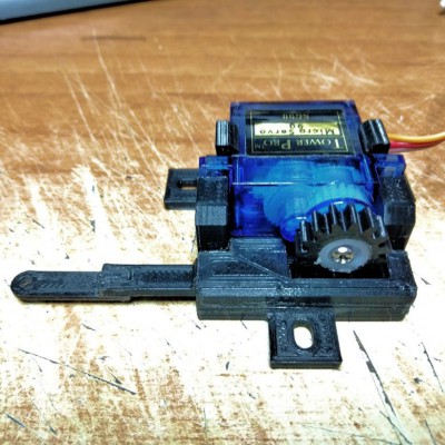

Ho trovato in rete un supporto per servo che può essere utilizzato per il movimento lineare di un deviatoio
https://www.thingiverse.com/thing:3335693
se ne trovano di diversi tipi e dimensioni, io mi sono limitato a modificarne un tipo adatto alle mie esigenze, dopo alcune prove per verificare il preciso adattamento dei miei servi(non tutti hanno le stesse misure), sono riuscito a realizzarlo
questo lo si può usare al piano ed adattando la parte movibile, inserendo un asta di acciaio armonico, lo si può utilizzare anche sottoplancia, nel filmato è possibile vedere il movimento scorrevole e la prova su un deviatoio

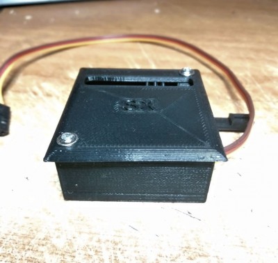

Per renderlo più professionale [104] ho inserito un carter che copre la parte mobile

Non lo so….mi sembra una complicazione aggiunta per manovrare uno scambio…
Per un servo bastano un supporto ed uno spezzone di fil di ferro….o no?
La trovo invece utile per automatizzare altri movimenti come ponti trasbordatori o porte di rimesse….

Bello, indubbiamente, ma io muovo tutti i miei deviatoi direttamente con il braccio del servo che spinge/tira un filo armonico da 7 decimi, piegato a L che si infila nella traversina da muovere.
Tutto il marchingegno, secondo me, è ridondante.

sto già valutando una modifica per l'inserimento dei microswitch per la polarizzazione del cuore, lo avevo già visto in un altro supporto per servo.
Per adesso ho solo modificato il telaio rendendolo chiuso in due versioni
utilizzabile per itinerari nascosti
utilizzabile anche per itinerari in vista, ho fatto il coperchio più largo in modo da poter essere inserito ad incastro in un foro e renderlo meno visibile dipingendolo o mettendo erbetta, anche l'apertura dove si vede la corona può essere tranquillamente chiusa, l'altezza della cassa è 16mm sufficienti per i piani che normalmente sono di spessore 10mm, così da mettere un piccolo spezzone di armonico da 0,8 e operare da sotto il movimento, e non da meno poter intervenire senza andare sotto al plastico.
Sono tutte prove per arrivare ad una versione definitiva utilizzabile sia con arduino che col dcc, specifico che l'inserimento dei microswitch per polarizzare il cuore con arduino sono per non occupare porte digitali utili per altre funzioni.
