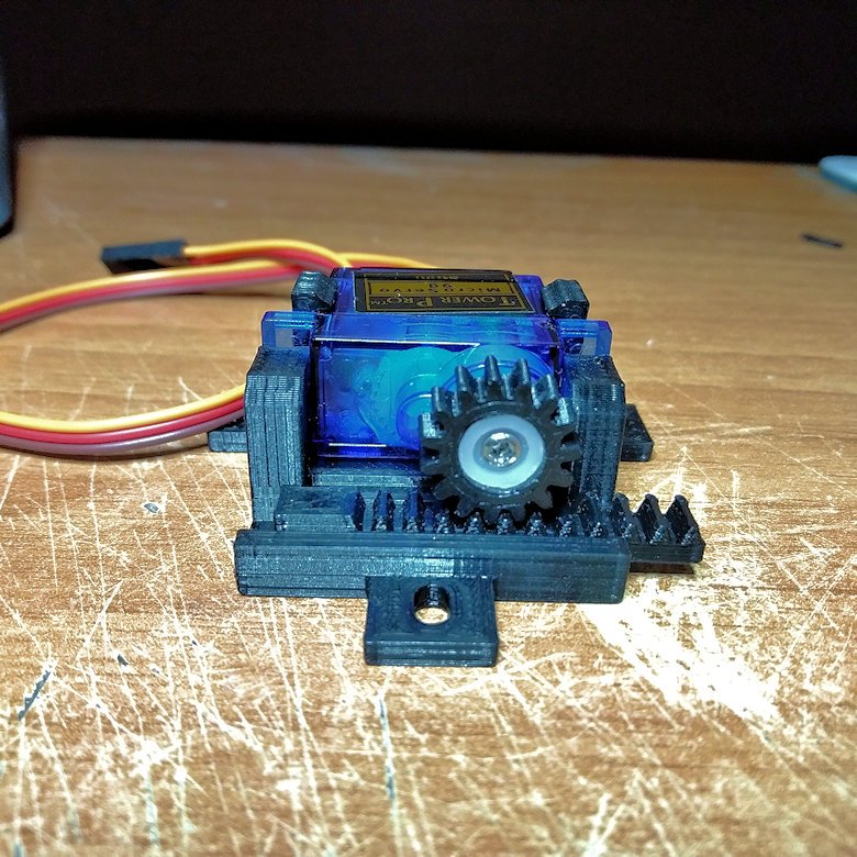

Ho trovato in rete un supporto per servo che può essere utilizzato per il movimento lineare di un deviatoio
https://www.thingiverse.com/thing:3335693
se ne trovano di diversi tipi e dimensioni, io mi sono limitato a modificarne un tipo adatto alle mie esigenze, dopo alcune prove per verificare il preciso adattamento dei miei servi(non tutti hanno le stesse misure), sono riuscito a realizzarlo
questo lo si può usare al piano ed adattando la parte movibile, inserendo un asta di acciaio armonico, lo si può utilizzare anche sottoplancia, nel filmato è possibile vedere il movimento scorrevole e la prova su un deviatoio

Ottimo Salvatore, soluzione ideale per stazioni nascoste e parti celate alla vista, con notevole risparmio visto il costo irrisorio di questi microservo! [264]

Ecco una soluzione... salvaschiena!!! [264]
Come ha scritto Mauro (aka Docdelburg) giusto laddove operare da "sotto" e pure "nascosto", risparmia implorazioni al cielo, occhiali sulla punta del naso in bilico sull'abisso, aspettiamo ulteriori "recensioni" et "pose in opera".

Per renderlo più professionale [104] ho inserito un carter che copre la parte mobile

fatto anche il modello sottoplancia, ho modificato la parte mobile creando l'alloggiamento per l'asta armonica, quella cerchiata in rosso
adesso si procede con la produzione [98]

Non lo so….mi sembra una complicazione aggiunta per manovrare uno scambio…
Per un servo bastano un supporto ed uno spezzone di fil di ferro….o no?
La trovo invece utile per automatizzare altri movimenti come ponti trasbordatori o porte di rimesse….

Effettivamente se guardi la prima foto e il video, lo avevo fatto per usarlo al piano, poi con una piccola modifica all'asta mobile, può essere usato anche sottoplancia.

Bello, indubbiamente, ma io muovo tutti i miei deviatoi direttamente con il braccio del servo che spinge/tira un filo armonico da 7 decimi, piegato a L che si infila nella traversina da muovere.
Tutto il marchingegno, secondo me, è ridondante.

Bel lavoro Salvatore,
e visto che ci sei magari inserisci anche la possibilità di limitare la corsa dell'asta che muove gli aghi a pochi mm che effetivamente servono in modo da scongiuirare eventuali danni dovuti ai movimenti non controllati all' accensione dei servo economici e l'inserimento di linguette in rame che possano polarizzare il cuore dello scambio.

La regolazione dei punti terminali del movimento degli aghi, insieme alla velocità di commutazione, si fa direttamente dal decoder che controlla i servo.

sto già valutando una modifica per l'inserimento dei microswitch per la polarizzazione del cuore, lo avevo già visto in un altro supporto per servo.
Per adesso ho solo modificato il telaio rendendolo chiuso in due versioni
utilizzabile per itinerari nascosti
utilizzabile anche per itinerari in vista, ho fatto il coperchio più largo in modo da poter essere inserito ad incastro in un foro e renderlo meno visibile dipingendolo o mettendo erbetta, anche l'apertura dove si vede la corona può essere tranquillamente chiusa, l'altezza della cassa è 16mm sufficienti per i piani che normalmente sono di spessore 10mm, così da mettere un piccolo spezzone di armonico da 0,8 e operare da sotto il movimento, e non da meno poter intervenire senza andare sotto al plastico.
Sono tutte prove per arrivare ad una versione definitiva utilizzabile sia con arduino che col dcc, specifico che l'inserimento dei microswitch per polarizzare il cuore con arduino sono per non occupare porte digitali utili per altre funzioni.

Certo... lo so. Leggendo in rete (non parlo per esperienza diretta) ho letto che all' accensione questi servo cinesini (non sempre) fanno un po' come gli pare, infatti molti usano mettere una spira all' astina di acciaio armonico.

Comunque, quello del movimento all'accensione è un fenomeno di cui come dicevo ne ho sentito parlare. Io, nelle mi sperimentazioni con Arduino, ho realizato un decoder che collega il pin dati solo per eseguire un comando di movimento e questo pare che abbatta il fenomeno, ma è esperienza "da banco".

E' un ammortizzatore che serve nel caso il movimento del servo sia leggermente eccessivo.
E' buona cosa farlo, ma conviene regolare finemente l'arresto della rotazione nei due punti terminali di corretto tracciato e deviata. Io regolo le due posizioni intervenendo su un paio di CV (per ogni uscita servo) del decoder.

Nel decoder che ho fatto io invece la regolazione avviene "sul campo", cioè il servo inizia a muoversi lentamente in un verso e poi nell' altro e tramite pulsante vengono memorizzate le posizioni in EEPROM. Ma parliamo di roba non professional! :mrgreen: :mrgreen: :mrgreen: :mrgreen:
