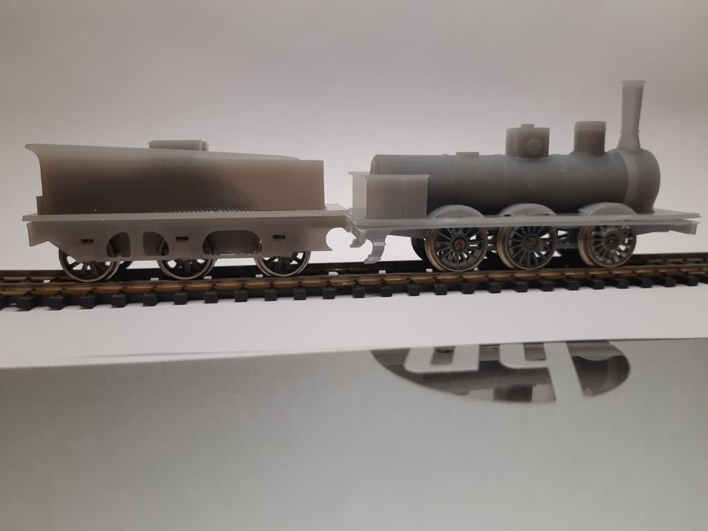

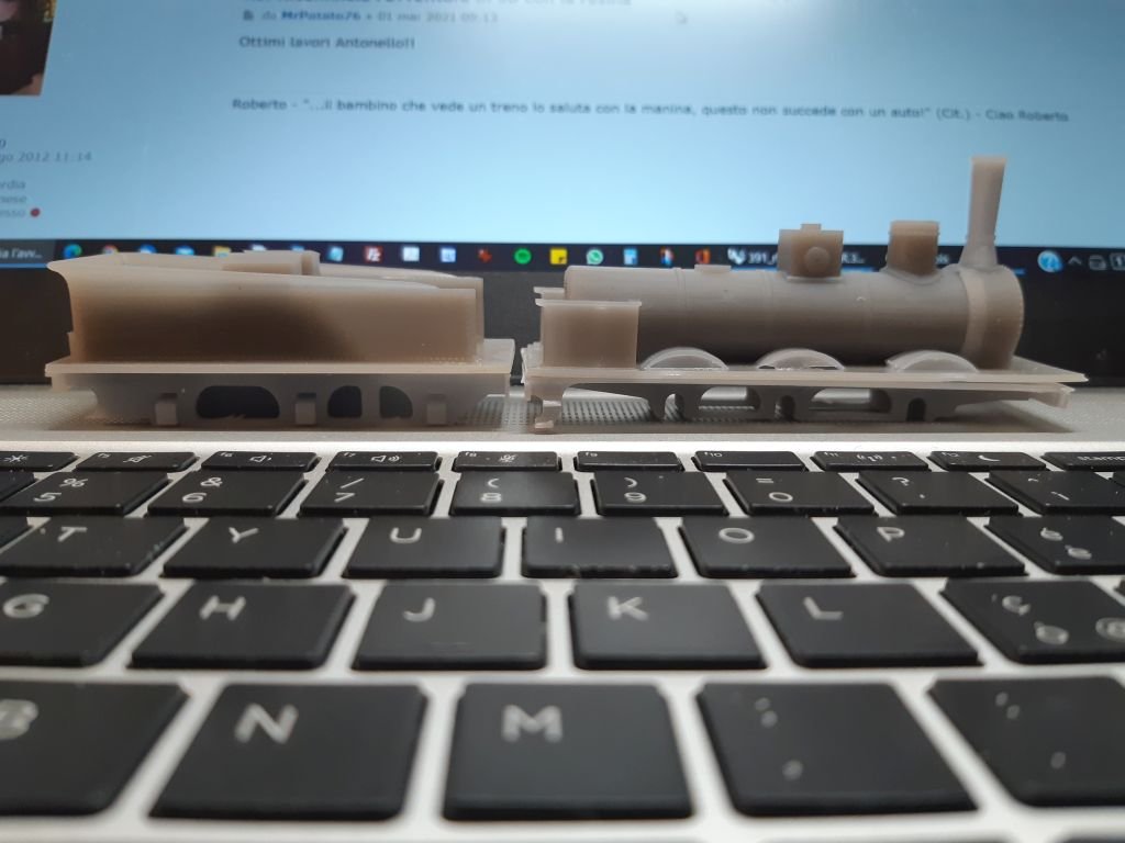

Mi e' venuta voglia di realizzare i Mastodonti dei Giovi ricostruiti ed ecco il primo risultato
Antonello
