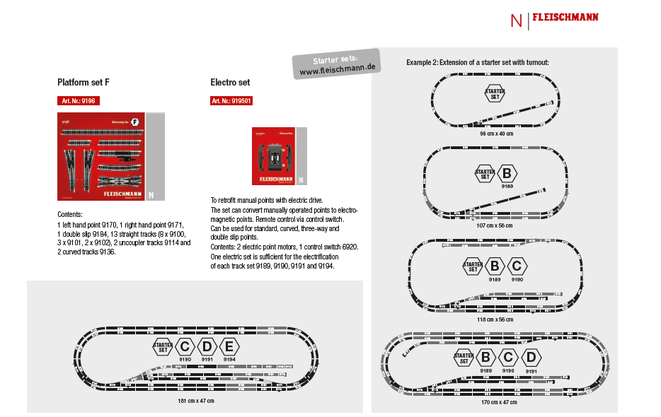

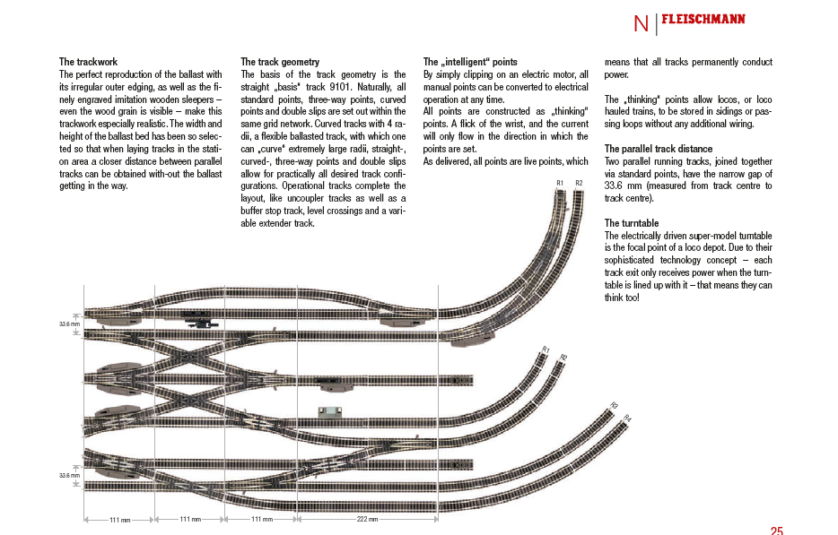

Chiedo scusa, ho postato uno schema di binari Fleischmann in scala H0 e non mi sono accorto che siamo in una discussione su scala N.
Qui puoi sfogliare il catalogo e trovare anche gli schemi e le geometrie dei binari in scala N
https://www.fleischmann.de/it/news/catalogs/index.html
Da qui infatti sono estratte queste pagine
Scaricati il catalogo in formato pdf
