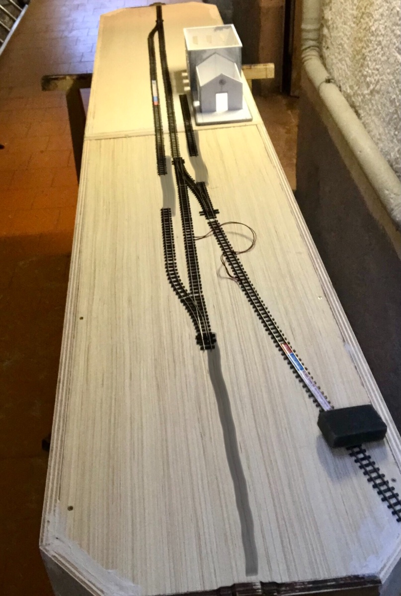

Ecco come sarà il piano binari di Casa Suocera...

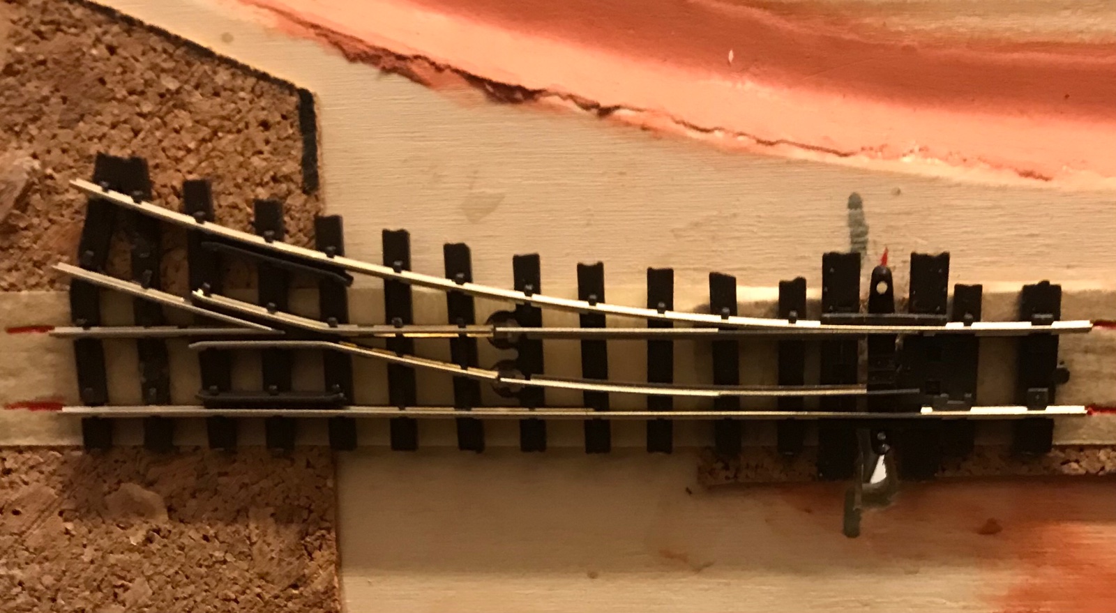

Procedono i lavori....
Dopo la neve spalata stamattina, oggi pomeriggio ho installato il primo comando manuale per uno dei 4 deviatoi previsti...

Anche oggi piccoli avanzamenti...
Cablatura del cuore isolato dello scambio montato ieri...
...e messa in posa del binario principale, secondo scambio per binario di raddoppio e scambi per il binario a servizio del magazzino merci.

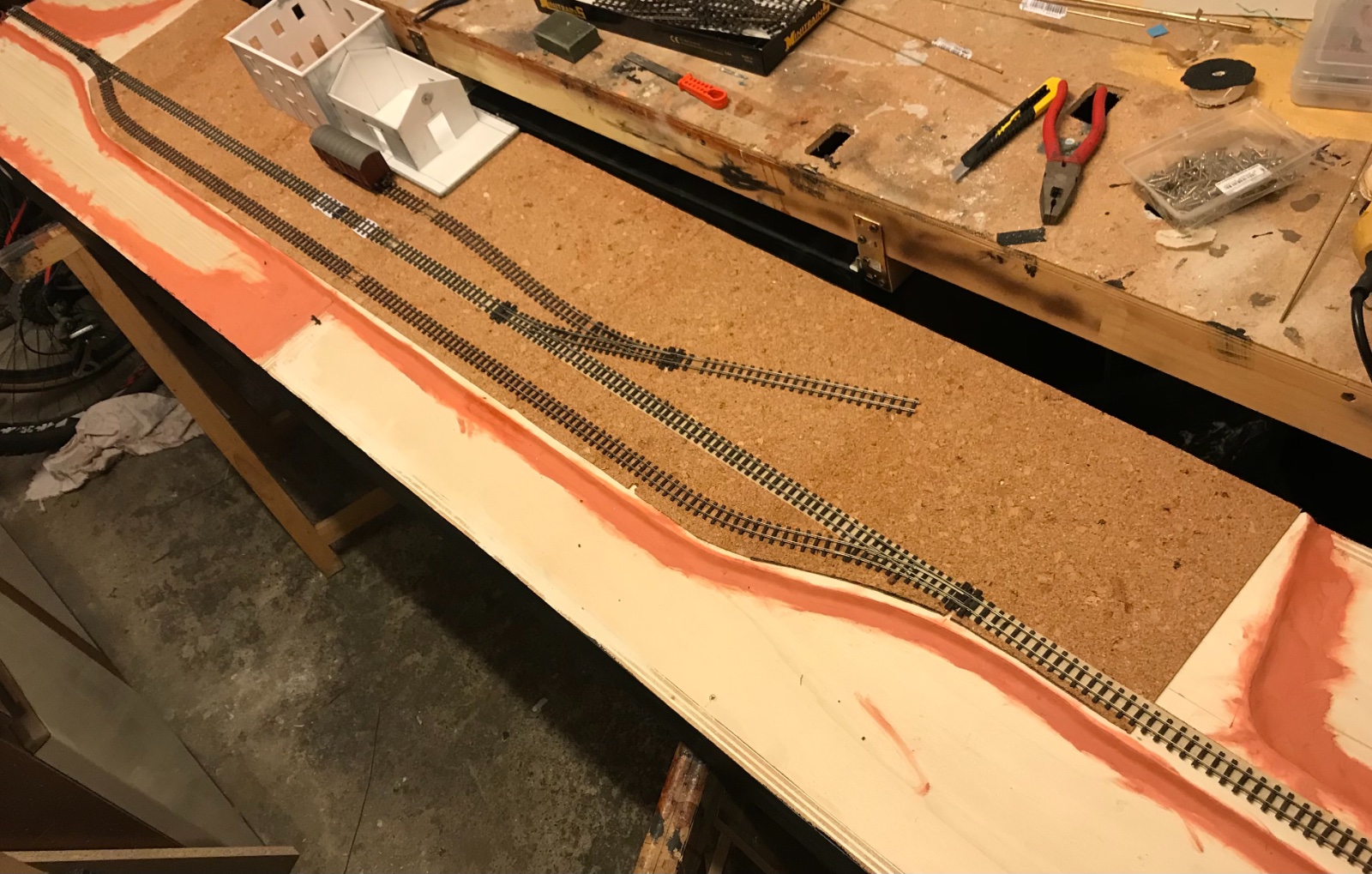

Altro aggiornamento quotidiano....ne approfitto visti questi giorni di ferie :mrgreen:
Piano piano il tracciato prende forma...

Bene Roberto, allungherei l'asta di manovra dello scalo se non l'hai già previsto.
In una foto precedente era più lunga.
Messaggi: 5773
Re: Casa Suocera...ovvero Fremite ridotta
#38 Messaggio da MrPatato76 »
Si il binario di manovra sarà leggermente più lungo.

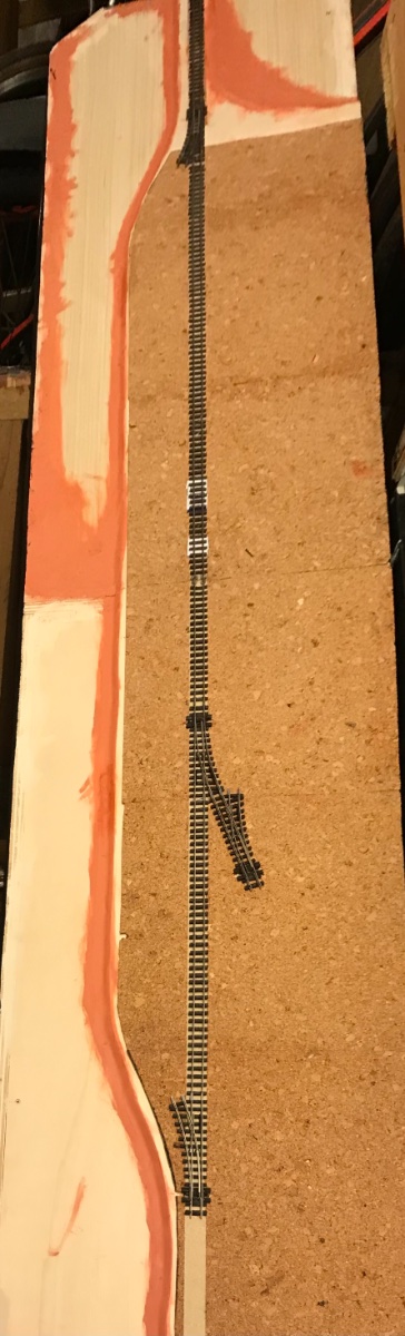

Altri avanzamenti lavori a Casa Suocera...
Praticamente finito di cablare uno dei semi moduli....
...si passa all’altro semi modulo:

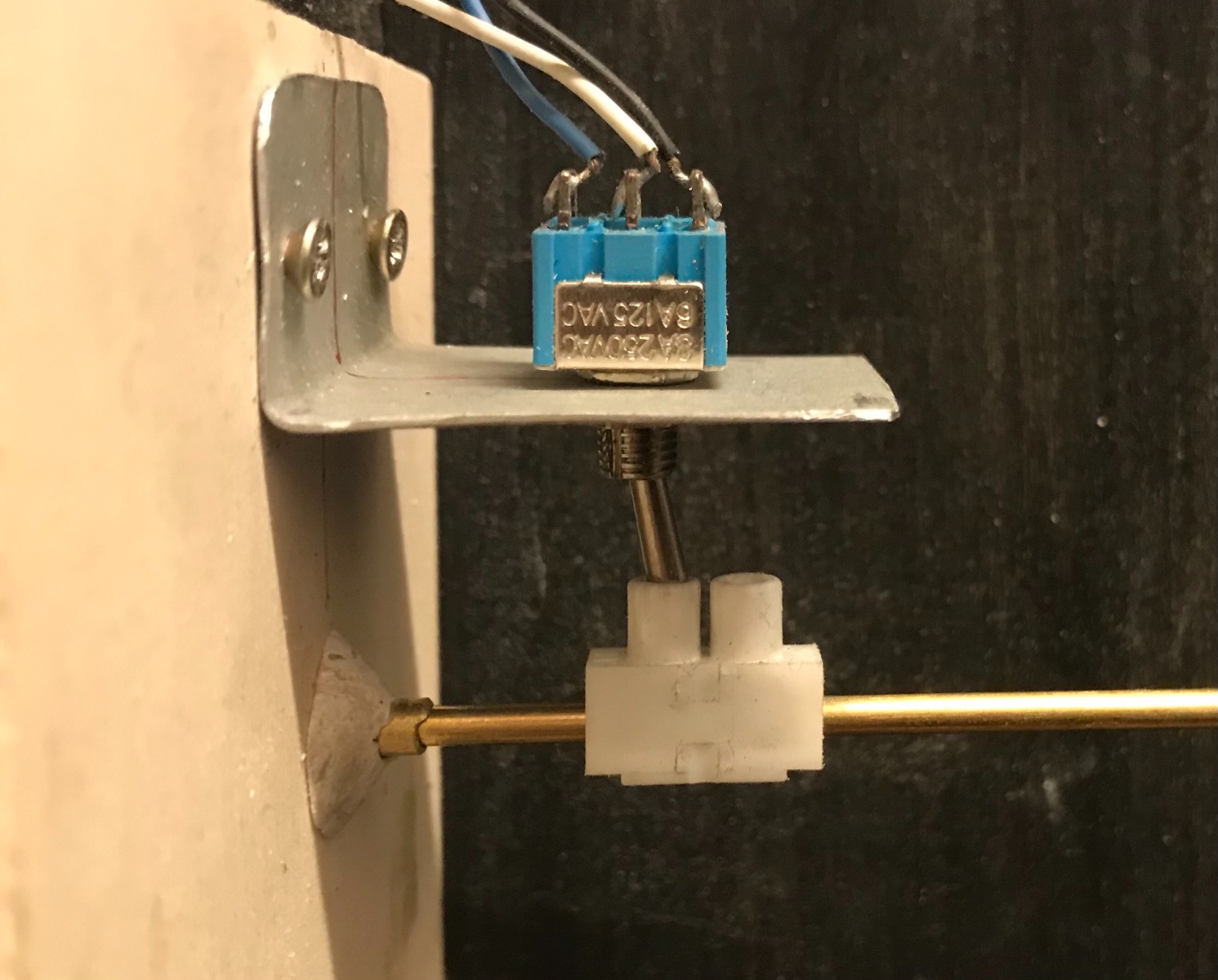

Installati i tiretti di comando degli scambi.
Particolarità: per gli scambi che portano al magazzino merci, ho voluto costruire un solo comando che azionasse due scambi in contemporanea.
In questo video si vede il funzionamento.
Qui si vede come ho costruito il comando.....
....e qui il funzionamento.

Mi piace, meno male che gli scambi sono pochi, altrimenti ci vorrebbero ottomani.
