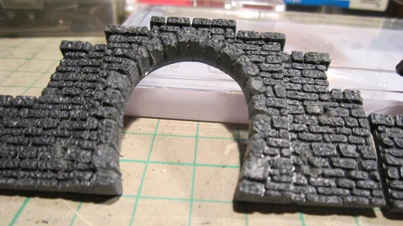

#913 Messaggio da v200 »
Lavoro noiosissimo, ho dovuto eliminare dai portali i residui ( sbavature ) di stampaggio molto invasivi. Purtroppo una volta eliminati i residui ho dovuto rifare le fughe dei blocchi [103]
Oltre alle classiche sbavature sono stato costretto anche ad eliminare i segni degli estrattori i fastidiosi circoletti.
Assurdo avere posizionato gli estrattori dalla parte estetica del portale, cosa che non vedevo da anni in un kit in plastica. Metterli dietro no ovviamente in una posizione che non creava problematiche di rifinitura mha :evil:

#917 Messaggio da v200 »
Toma Piemontese :) :) [102]
Grazie Massy , mi fa stupire che lo stampaggio sia stato fatto così grezzamente :(
