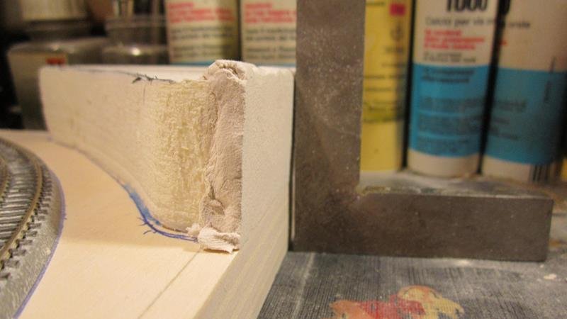

Per creare il rialzo del terreno lato esterno di uno dei due moduli una volta utilizzato uno scarto di polistirolo espanso ho dovuto rifinire i lati in modo perfettamente verticali.
Una volta creati i solchi per aumentare il ritegno della pasta DAS, con essa è stato ricreato il volume mancante ( i lati erano un po troppo inclinati ). poi una attenta carteggiatura controllata con apposita squadra.
