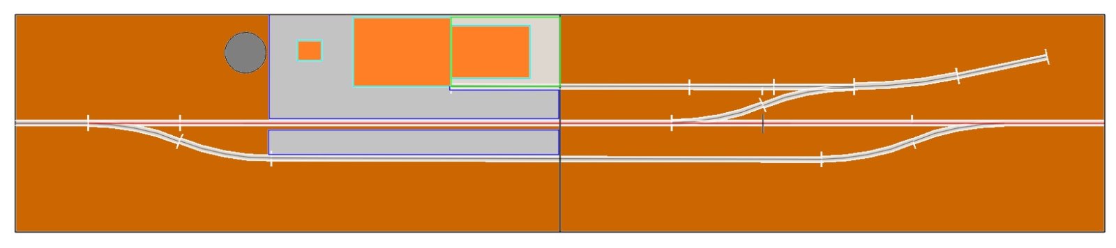

Allego qui il layout schematico del modulo:
La struttura sarà composta da due semimoduli lunghi ciascuno 1000mm e larghi 400mm.
Per il comando scambi vorrei provare con dei tiretti manuali.

Roberto... scolta uno poco imparato di ferromodellismo, lascia stare i tiretti manuali, specie in un modulo "aviotrasportabile".
Un modulo DCC per deviatoi, dei bei solidi motori sottoplancia con polarizzazione, un cavetto con connettore e ti colleghi diretto alla tua centrale DCC e ci alimenti dalla centrale anche il movimento dei deviatoio tanto i carichi a debito della centrale non ce li vedo.
Cosi se colleghi pure la trazione DCC, ti gestisci il tuo modulo a casa (trazione e deviatoi) e quando sei collegato con gli altri (durante le esibizioni) stacchi la tua trazione e di colleghi solo con la tua gestione dei deviatoi e te li comandi come vuoi (anche da un semplice MultiMaus).
Scolta dai retta... facci un pensierino...[104]

Bah, io coi comandi manuali degli scambi mi trovo benissimo .... però tutti i gusti sono gusti :D

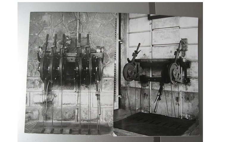

Sarebbe molto bello fare un comando manuale dei deviatoi centralizzato, tipo banco manovra; quattro leve come al vero che muovono i deviatoi.
Tre deviatoi sono sul modulo di destra e almeno su quello potresti pensare ad un sistema di leveraggio, al posto dei tiretti, come in una vera cabina di manovra.
Per rendere l'idea.....

Oh, adesso non esageriamo ;-) .... anche perchè, a memoria, gli scambi erano tutti "a macaco" :D

Docdelburg ha scritto: mercoledì 11 novembre 2020, 20:14 Sarebbe molto bello fare un comando manuale dei deviatoi centralizzato, tipo banco manovra; quattro leve come al vero che muovono i deviatoi.
Non tentarmi Doc... :mrgreen:

....intendevi una roba del genere Doc?
http://www.h0fine.com/Shop2/product_inf ... ucts_id=71

MrPatato76 ha scritto: mercoledì 11 novembre 2020, 22:27 ....intendevi una roba del genere Doc?
Dimmi che ti piace..... :mrgreen:

Ohhh yess!!
